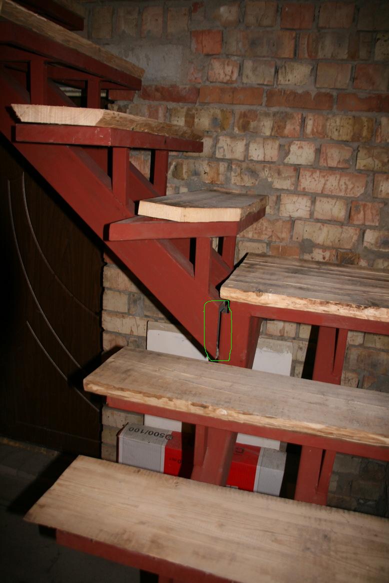

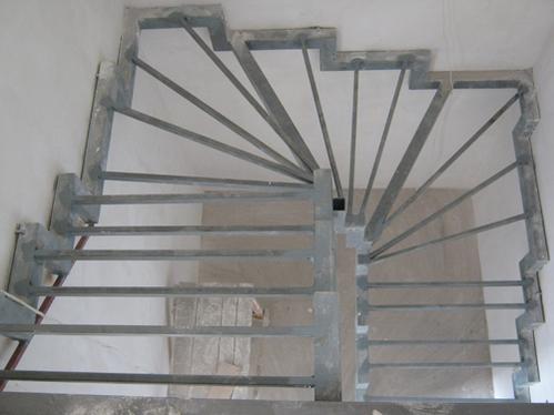

Тоже нуждаюсь в грамотном исполнителе металлического каркаса лестницы(Днепропетровск)17 ступеней, ступени забежные(полувинт).. Высота 1-го- 2,8.м.
Есть чертеж... Буду рад сотрудничеству!
Не хотелось никого обижать, но на фото есть грехи исполнителей. Не понятно почему пруты забитые в стену и приварены к косоуру попадают под ступень.
Это фото я нашел в сети..:)
Тоже заметил..
Фотки работы Сергея и Виктора -
(ссылка устарела)
Ничего не буду говорить. Смущает выделенный узел на фото.

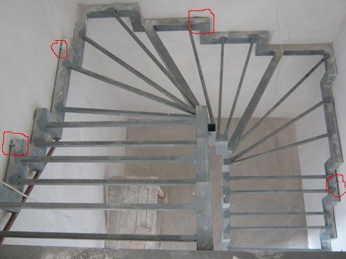

А что иллюстрирует приложенная фотография?

Часто приходится встречать комментарии о том, что "дяди Васи" делают неправильные с точки зрения обшивки каркасы. Не могли бы Вы привести примеры таких неправильностей? Просто хочется разобраться, какие должны предъявляться требования к сварке каркаса.
Да-да, пусть "дядя Виталик" (он же ЛиВЮ) нам расскажет, чем он лучше "дяди Васи":D:beer:
п.с. ... а у меня есть класссный специалист по изделиям из металла "дядя Витя";)
чтобы делать ровные, и качественные изделия с метала всё зависит ,от того на сколько сам мастер дотошный, и дружыт с уровнем ,и линейками с проверкой размеров после приваривания каждого елемента конструкцыи,в реалии погрешность в пару милиметров это идеал, и соблюдения угла в 90г,и погрешности в уровне 1м на метре,этого достаточно для качественной обшывки м.каркасов

"Дядя Леня" в принципе отличий не много - наличие инженерного образования, знание парочки СНиПов, правила бархатного шага, наличие цеха и качественного инструмента, и небольшой опыт в виде изготовленных 23 лестниц.
Спрашивали, что такое плохой металлокаркас и как не допустить ошибок в его изготовлении. На этот вопрос ответить конкретно, конечно, невозможно, поскольку разум ограничен, а глупость беспредельна.
Но в общих чертах: хороший мастер проектирует по всем правилам искусства лестницу в конкретном исполнении и каркас под нее, а недалекий и самоуверенный сварщик создает нечто, по чем можно ходить. Мелкие недочеты типа точащих штырей или неровных плоскостей относительно легко исправляются, а есть крупные ошибки, которые исправить невозможно.
Например, определиться с уровнями чистого пола этажей бывает возможно уже только к окончанию строительных работ, а лестница уже сварена.
