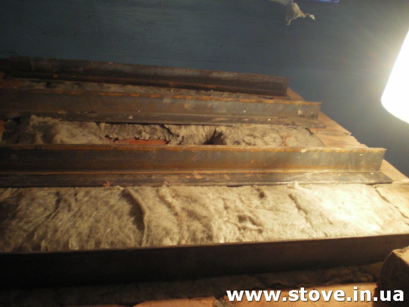

Нету других фотографий. Черное уголок. Сфотографировал так, чтоб было видно зазор между уголком и песком.
А уголок укладывается так по типу как на фото.
А, понял! Уголок все тот же 100?

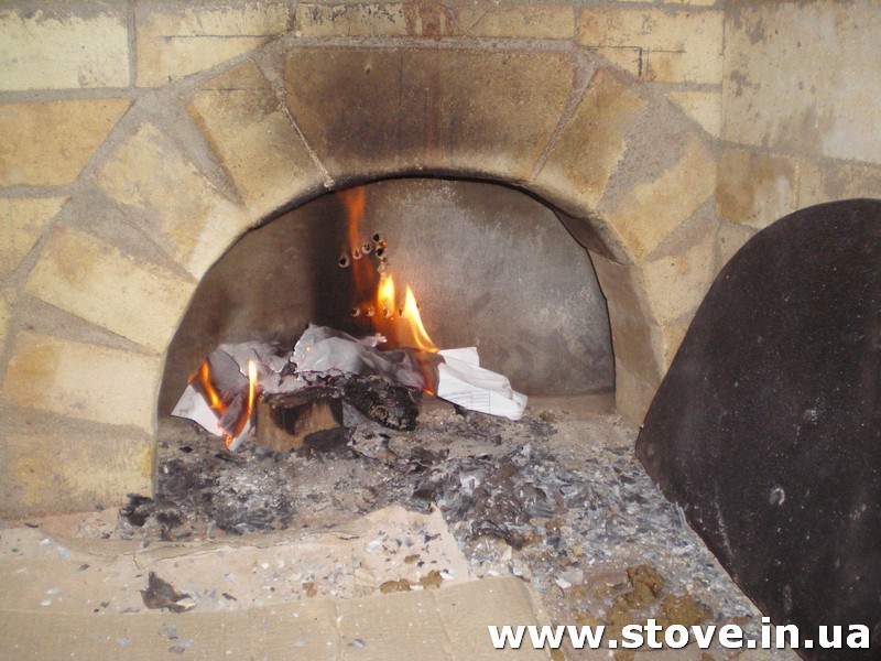

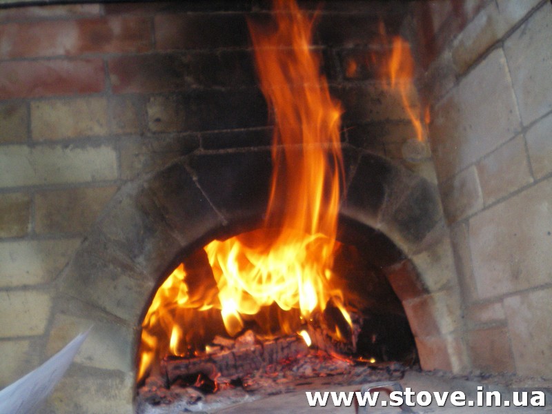

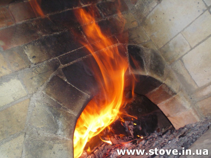

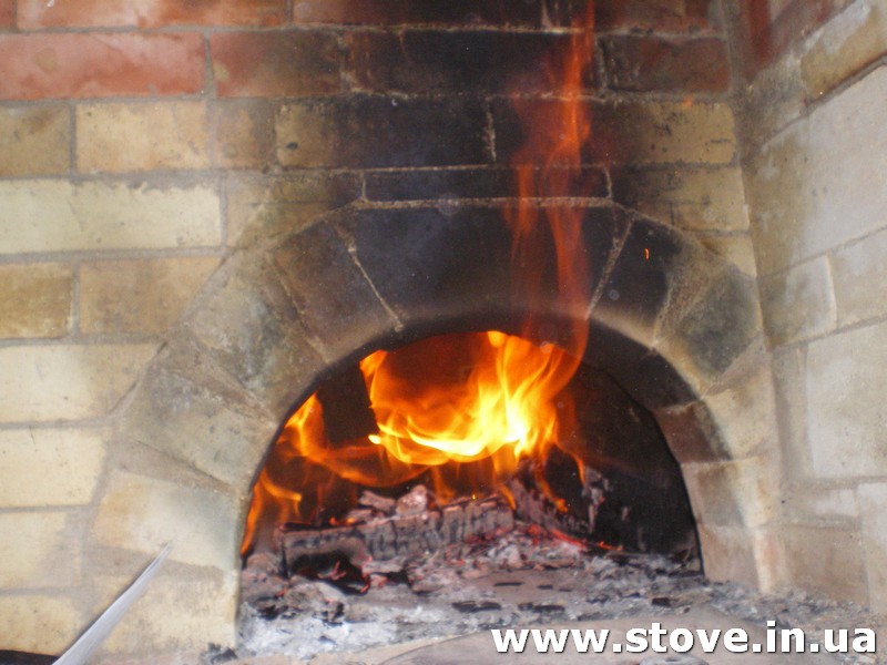

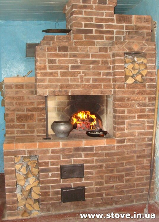

В конце разводим огонь в горниле русской печи. И выжигаем кружало. В дальнейшем так топить не стоит. Пламя не должно выходит из горнила. Это опасно в как в пожарном плане так и в разрушении печи.

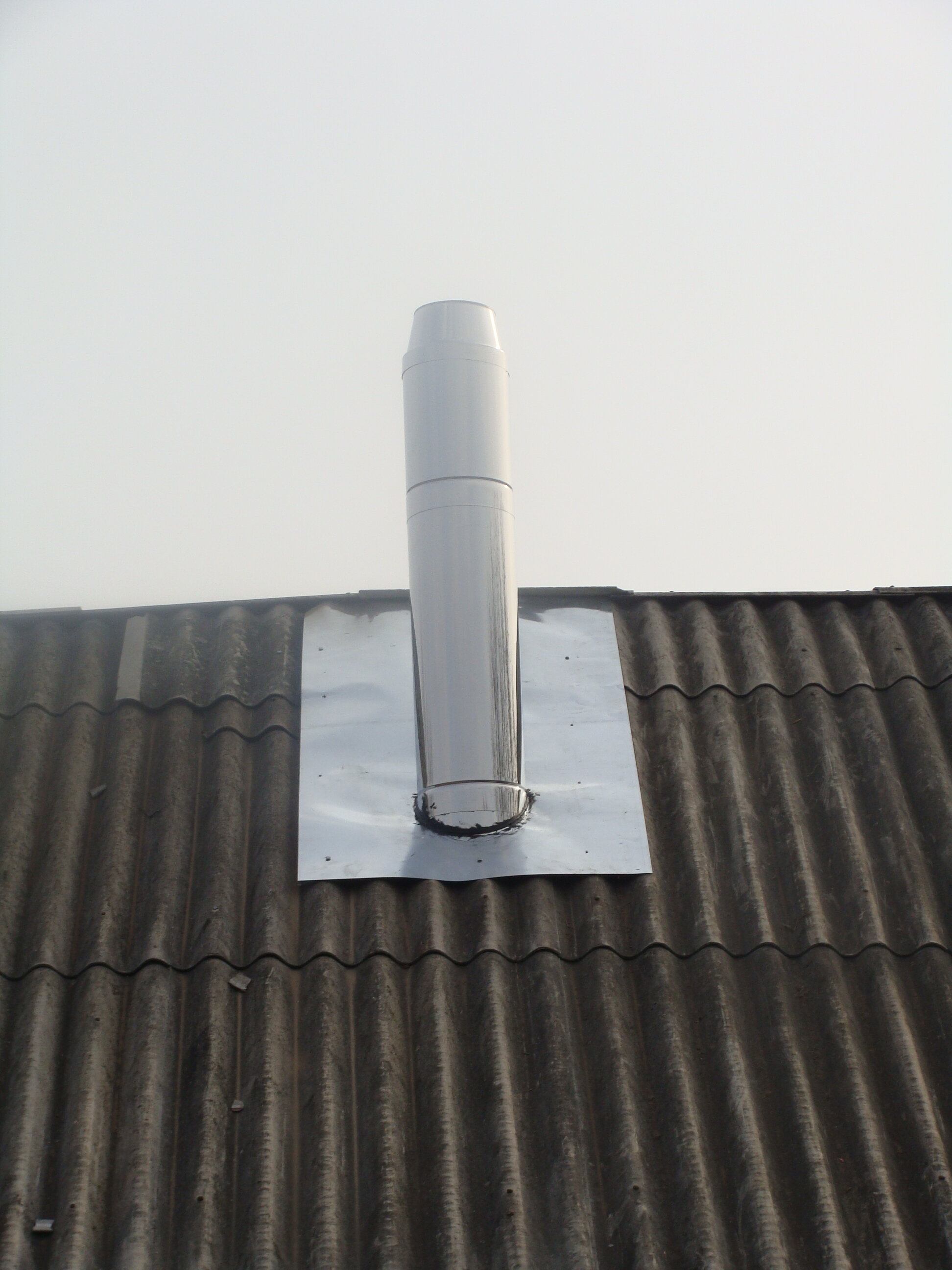

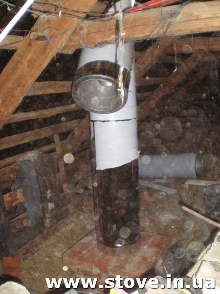

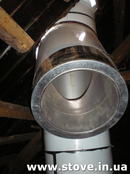

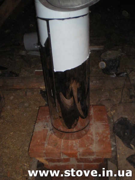

Дымоход тоже переделывали. Там был еще кирпичный боров, в плохом состоянии да и нагрузка большая на балки. Поставили сендвич. Две печки в одну трубу. В соседней комнате каминопечь.

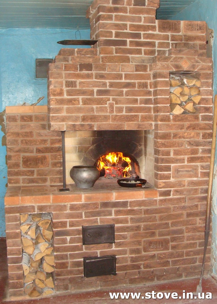

На финише получаем эстетичную русскую печь которое украсит дом, согреет и на кормит своих хозяев долгие годы.
На финише получаем
Думаю, что много дров в закладке. Кстати вы знаете, как правильно закладывать дрова в печь?
Немного не по центру, со смещением в правый или левый задний угол.
То не дрова. Несъемная опалубка выгорала.:)
Закладывать дрова знаю как. Вы правильно описали.
Порой заказчикам самое тродное обяснить как правильно пользоваться кирпичными печами. Культура печного отопления за последние 50 притупилась:( От этого много проблем.

Витэк почти все рассказал.
Складываете колодцем дрова в дальний левый или правый угол. Чтоб пламя максимально облизывало свод.
Желательно в преем шестка поставить дверцу, чтоб можно было регулировать приток воздуха. Тогда КПД поднимется. Либо прикрывать его заслонкой для ограничения поступления воздуха.

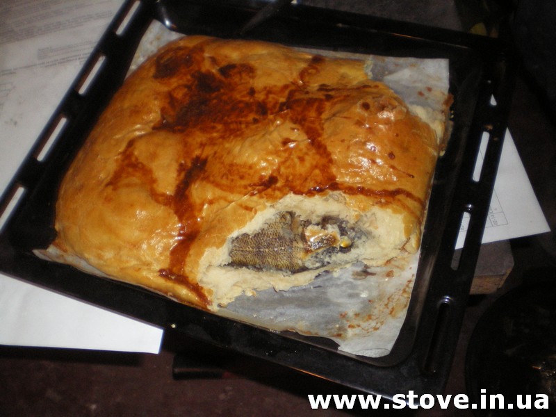

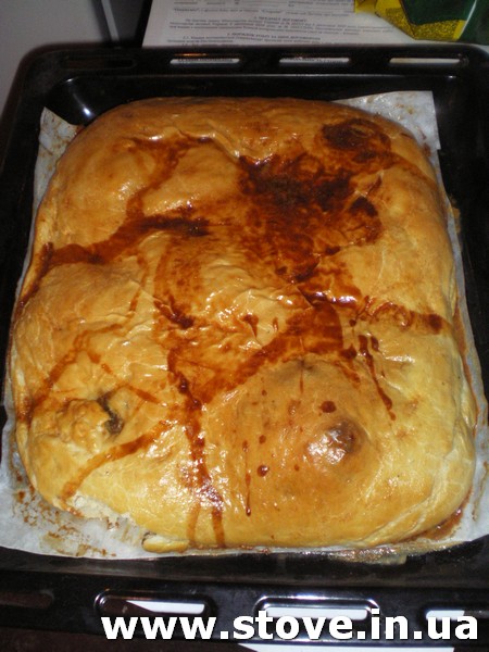

Готовить в такой печи одно удовольствие. Сам я не кулинар. Но я не знаю, что нужно сделать, чтоб испортить блюдо в русской печи. Что в ней не приготовь, получается очень вкусным.

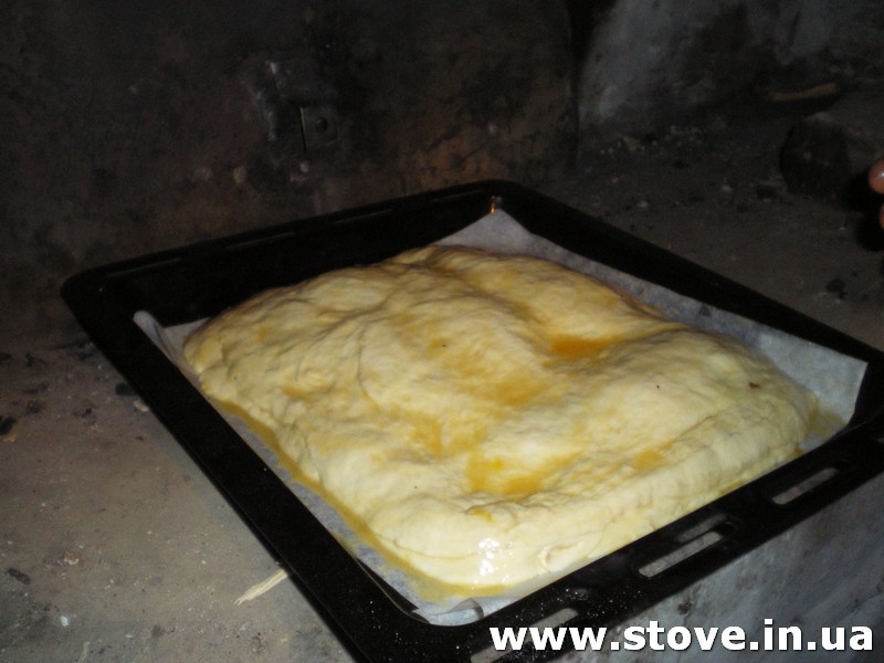

Та щяс мабуть уже и не умеет никто в печи готовить чо та. Наскока печь горячая должна быть? Как определить что уже можно блюдо подавать в печь? Сколько по времени печется пирог такой? Как температуру в печи измерить? Огонь, я ж так понимаю, что тоже должен где-то там в глубине гореть тем временем? Или угли еще тлеть должны.
По дымоходу хотел еще спросить у вас. Какой толщины нержавейку вы для этого использовали, какой суммарно длины дымоход получился, и какая температура дыма получается на входе в нержавейку?
У вашей печки, я ж так понимаю, температура эта выше будет чем от грубки за счет длины канала.

По первой части сообщения почитайте в висше приведенной книге. Там все подробно описано. Будет непонятно отвечу.
Нержавайка сендвич 250 внутренний диаметр. Температура небольшая так как идет подмес воздуха с устья который разбавляет дымовые газы. Высота трубы от уровня пола метров 5.

Русские печи в чистом виде в современных домах анахронизм. А вот отопительные печи с духовками а-ля мини русская печь востребованы и популярны. Никто сейчас не будет делать печь 2х2м в доме только для приготовления пищи. В основном русские печи целесообразно строить в составе печных уличных комплексов.

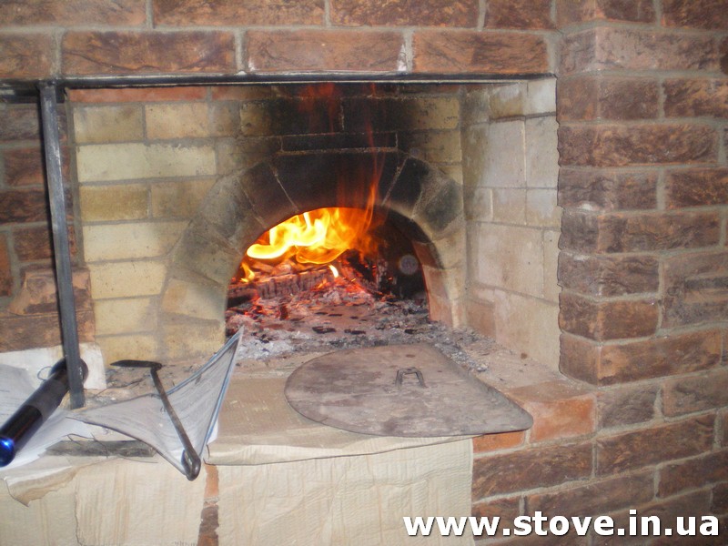

Есть энтузиасты которые делают русские печи с горнилом 50 на 50 см., по типу помпейских печей, для приготовления и выпечки....
Здесь 60х70 см
Здесь 50х50 см
Все прекрасно работает и греет.

У моей тещи в селе в летней кухне есть печь. Регулярно в ней выпекается хлеб. Конечно хлопотней чем в эл. духовке но зато вкуснее. Особенно вкусно получаются всякие там мясные ну колбаса и пр. На ночь оставляется а утром такая вкуснище. А как ее прогревать должен был печник расказать если кто не знает
