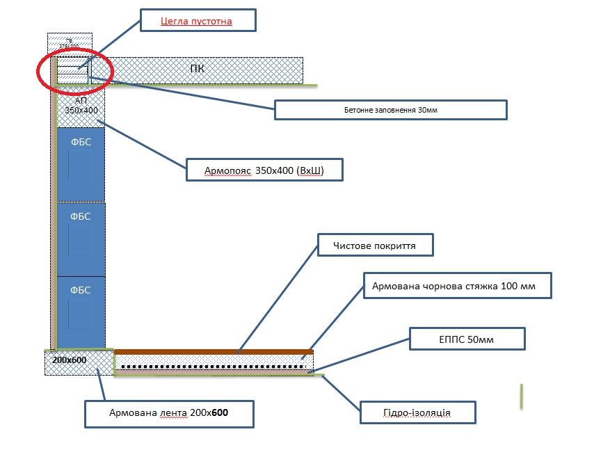

Неможу визначитись з типом цегли (пустотіла чи повнотіла) для обмурування плит перекриття цоколю (підвалу). Фактично це продовження стіни цоколю на 220мм (пояс). Фото розрізу прикріпляю. Зі сторони прилягання тераси ця цегла буде покриватись рідкою вертикальною бітумною гідроізоляцією. Кластись цегла як і плити перекриття буде на горизонтальну гідроізоляцію.
Також цю ж цеглу планую для витягування вентканалів і коминаТТ котла (далека перспектива) , принаймі до рівня підлоги першого поверху. Якщо цегла буде пустотіла також трішки сумніваюсь чи добре потім буде кластись по даному поясу газобетон?
Порадьте щось :oops:.

Щось ніде тут на форумі не бачив готових рішень по даному вузлу. Про цеглу подумав бо це найпростіше, для бетону ще треба опалубку робити сумарно вважаю буде більш трудоємко. Варіант взяв подібним до того як вирішують подібний вузол в перекритті першого поверху.

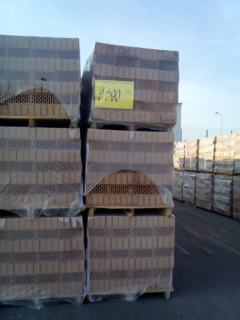

Десь в неті сьогодні нарив що пустотілу неможна використовувати в перших п'яти рядах. Очевидно доведеться брати повнотілу :(
Порадьте щось .
Полнотелый кирпич марки М100, что тут советовать?
