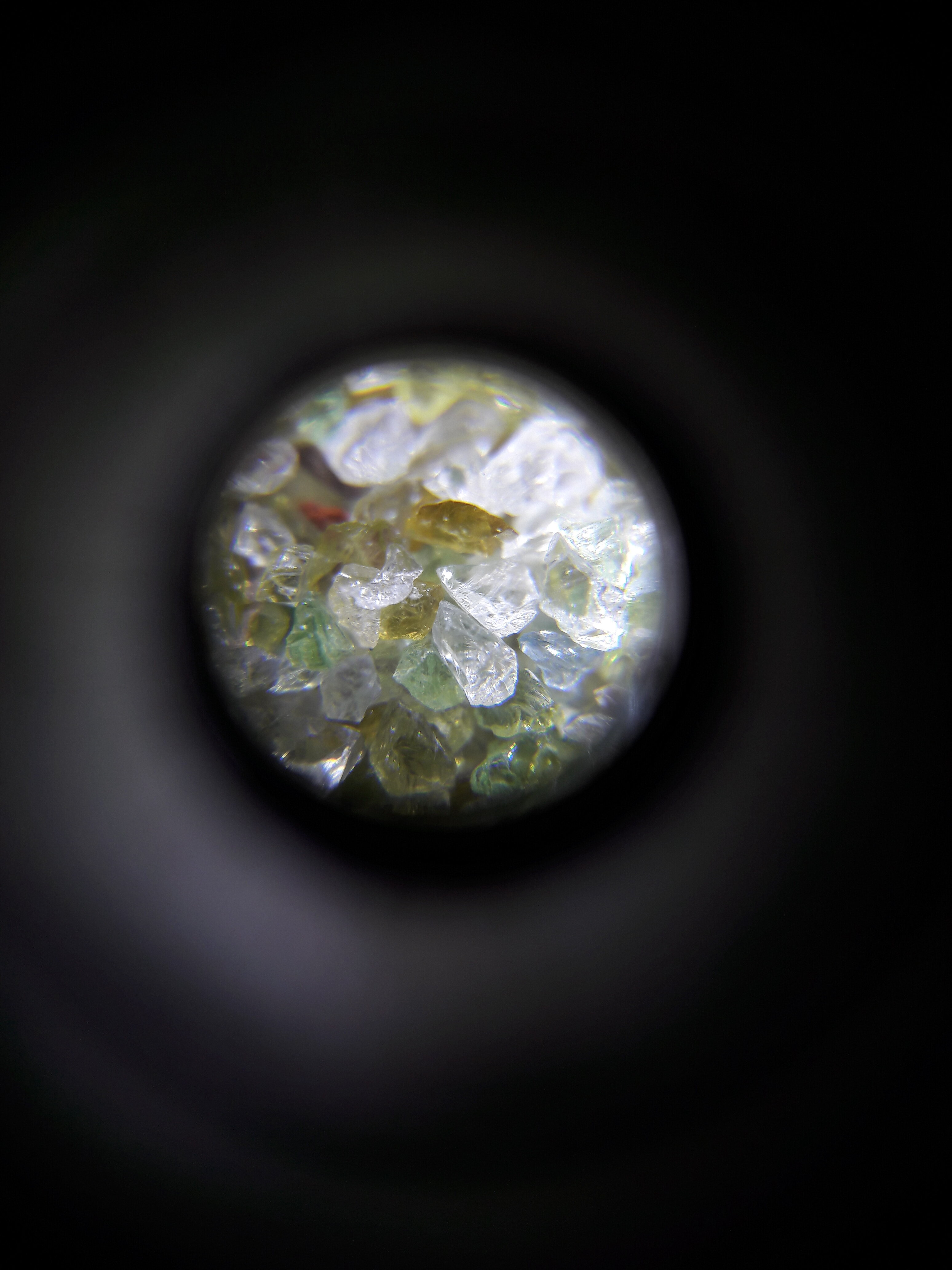

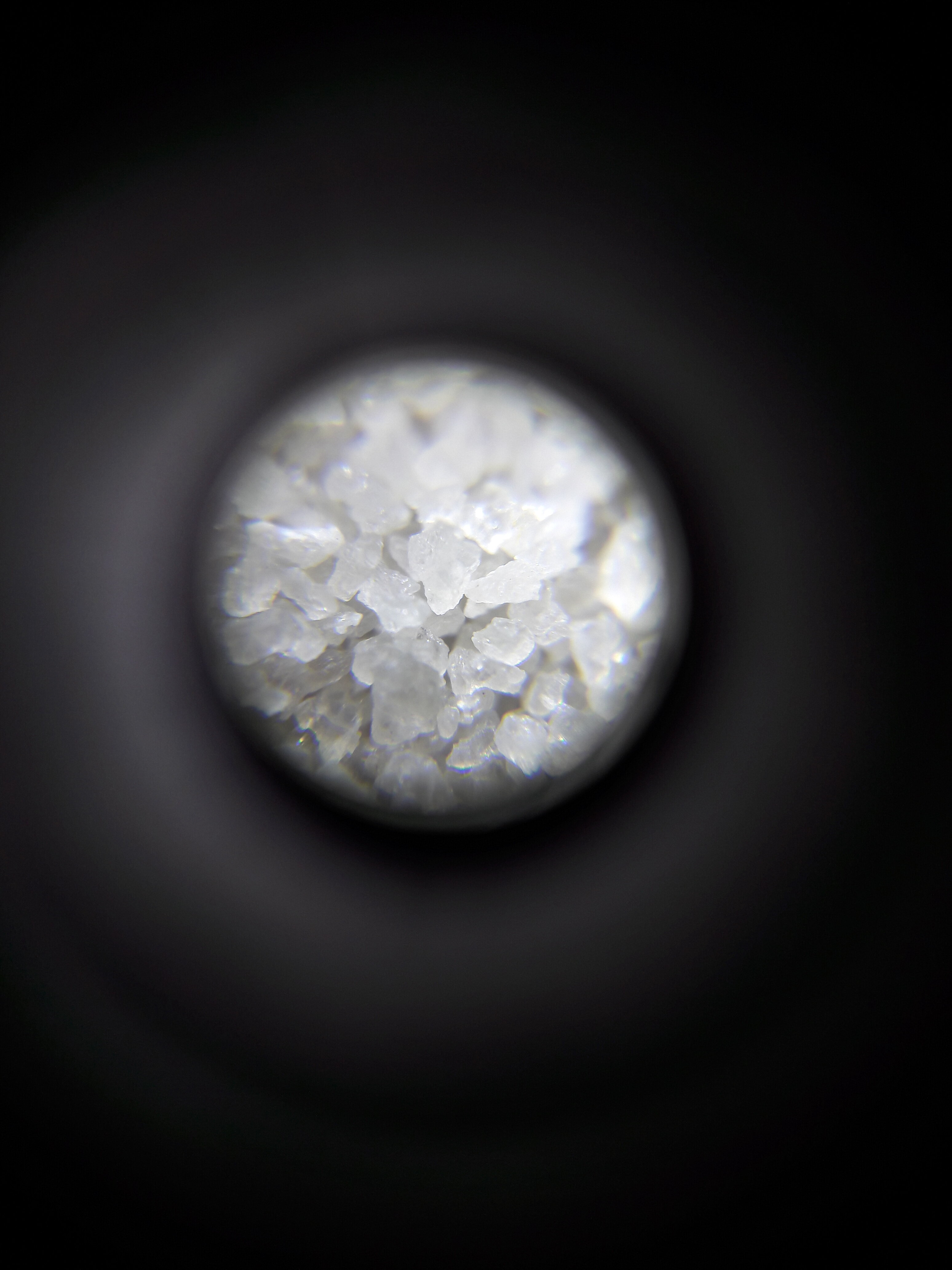

Замена песка раз в год - это продаванское парево! Надо смотреть состояние песка. Песок а) может служить гораздо больше года, если мягкая вода, а б)подзаросший, но не схватившийся в монолит песок при желании можно восстановить седством удаления отложений для бассейна.
Напирмер, вот смотрите, на этих фото песок Ватерко стеклянный, только из мешка. И песок кварцевый типа акувавива после двух лет эксплуатации в бассейне с низким солесодержанием (ТДС исходной меньше сотни). Разница в цене - молотое стекло впятеро дороже. рН в данном бассейне занижен, солей в тч жесткости приходит с водой мало - ничего не наросло. Кроме зелени, зелень и зеленая муть типична для кислых бассейнов. И будет сей песок еще лет 5 в этой воде работать, а то и больше. А потом его можно восстановить при желании.
пс. Водоподготовка была профилирующим предметом, а сейчас я занимаюсь втч химией для бассейнов если чё :)
