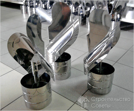

boss_maxx Опубліковано: 8 грудня 2015 Поділитись Опубліковано: 8 грудня 2015 Мой дом находится на возвышении\бугре\Когда установил себе дополнительно котел ТТ и трубу дымоходную установил не выше дома прикрепленную к стене .При работе котла наблюдал такую картину - ветер крутится вокруг дома и переодически ударяя о стену начинает задувать в дымоход и дым начинает нагнетать в помещение.Приобрел вращающий дефлектор с флюгером.Он без подшипника -простой штырь\нержавейка\ работой доволен.Обратная тяга пропала.Дождь внутрь не попадает -такая конструкция.Но стена от дыма закоптилась.Сейчас поднял трубу выше крыши .Тяга супер.Никаких хлопков нет.А вот сверху над трубой установил колпак из крышки от нержавеющей кострюли б\у.Продержалась несколько лет и отвалилось крепление из простих болтиков.Переклепал на нержавеющие крепление.Утеплять трубу нужно если котел работает переодически\при остановке мороз проникает во внутрь и налипает изморозь на трубе.При включении котла через время появляется конденсат.\Но если котел работает не останавливаясь \у меня работает практически 22 -24 ч в сутки\и в дымоходной трубе температура выше 100 гр то конденсата не должно появится. Посилання на коментар Поділитися на інших сайтах More sharing options...

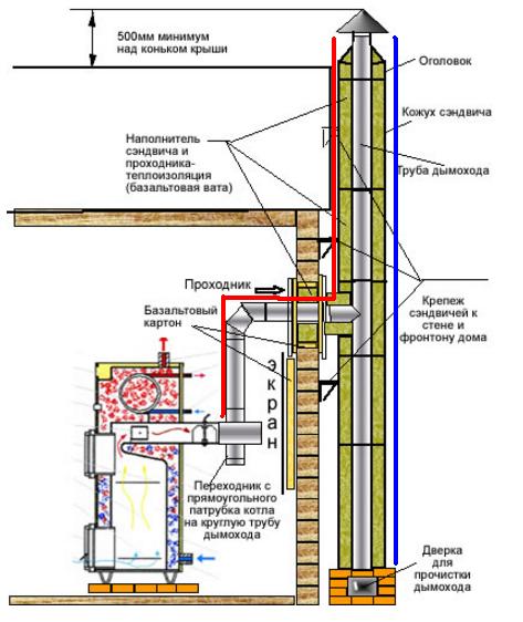

Melya Опубліковано: 25 грудня 2015 Поділитись Опубліковано: 25 грудня 2015 Подскажите как правильно рассчитать высоту дымохода! По красной линии или синей? Посилання на коментар Поділитися на інших сайтах More sharing options...
SON Опубліковано: 26 грудня 2015 Поділитись Опубліковано: 26 грудня 2015 Мощность котла и вид топлива дайте. Высота считается от колосниковой решетки до устья дымохода, но в любом случае должна быть не менее 5 м. Горизонтальный участок лучше выполнить с максимально возможным уклоном к котлу. Посилання на коментар Поділитися на інших сайтах More sharing options...
Melya Опубліковано: 26 грудня 2015 Поділитись Опубліковано: 26 грудня 2015 Мощность котла и вид топлива дайте. Высота считается от колосниковой решетки до устья дымохода, но в любом случае должна быть не менее 5 м. Горизонтальный участок лучше выполнить с максимально возможным уклоном к котлу. Мощность 18 кВт, топливо дрова(есть такой котел Альтеп Кт-2Е) Рекомендовано производителем высота дымохода 6м. Важно разобраться как считается высота, возможно горизонтальный участок не считается или считается с каким-то коэфициентом...и зачем на данном рисунке труба с внешней стороны опущена донизу? Посилання на коментар Поділитися на інших сайтах More sharing options...
SON Опубліковано: 26 грудня 2015 Поділитись Опубліковано: 26 грудня 2015 Мощность 18 кВт, топливо дрова(есть такой котел Альтеп Кт-2Е) Ф160 мм высота не менее 5 м. Оголовок ессно вне зоны ветрового подпора. ..и зачем на данном рисунке труба с внешней стороны опущена донизу? Тупо опирается. Зато можно продать на 1,5-2 м больше. Участок от земли до входа не оказывает на работу никакого влияния. Можно сварить кронштейн, прикрутить его к стене и опереть трубу. Лючок для чистки должен быть. 1 Посилання на коментар Поділитися на інших сайтах More sharing options...
Melya Опубліковано: 26 грудня 2015 Поділитись Опубліковано: 26 грудня 2015 Ф160 мм высота не менее 5 м. Оголовок ессно вне зоны ветрового подпора. Тупо опирается. Зато можно продать на 1,5-2 м больше. Участок от земли до входа не оказывает на работу никакого влияния. Можно сварить кронштейн, прикрутить его к стене и опереть трубу. Лючок для чистки должен быть. А горизонтальный участок, допустим 1метр, тоже входит в общую длину дымохода? И получается после горизонтального участка нужно поднять на 4 метра вверх? Сверху грибок или конус ставить? Посилання на коментар Поділитися на інших сайтах More sharing options...
SON Опубліковано: 26 грудня 2015 Поділитись Опубліковано: 26 грудня 2015 А горизонтальный участок, допустим 1метр, тоже входит в общую длину дымохода? И получается после горизонтального участка нужно поднять на 4 метра вверх? Гор. участок не входит в эффективную высоту дымохода, в расчет принимается только разница высот. По большому счету гор. кусок можно смело отнимать от высоты дымохода, ессно не 1 к 1. К тому же нужно предусмотреть доступ для чистки этого отрезка. В Альтепе есть турбина, потому морочиться с высотой особо не стоит. Сверху грибок или конус ставить? Грибок нет, конус по желанию, он больше выполняет роль "затычки" от осадков, шоб не мокла минвата внутри. Посилання на коментар Поділитися на інших сайтах More sharing options...
