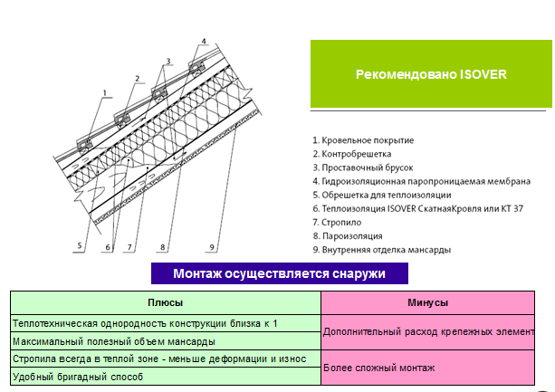

Для южной части Украины (Херсон) достаточно 150 утеплителя, насколько я все понял. Так ли это? Если использовать мембрану (как она правильно называется?), то зазор не нужен между ней и утпелителем. Не совсем понял момент с перехлестом. В коньке нужно разрезать эту самую мембрану или сплошнком нужно накрыть все? Еще момент с провисанием. Видел в инете картинки, где нужно делать провисание на 2 см гидробарьера между стропилами. Для мембраны это не нужно? Является ли стропило мостиком холода? Если да, то как правильно уложить утеплитель если стропило 150? Или всетаки нужно между стропилами уложить 150, а потом 50 по низу стропил, при этом добавив брус для фиксации устеплителя?
Да, является
Если Вы собрались менять крышу полностью, то желательно установить 150 мм утеплителя между стропилами (если толщина стропила 150 мм, а так желательно 200мм) и дополнительные 50 мм в каркасе над стропилами (перпендикулярно стропилам устанавливать бруски). Минеральную вату установить так, чтобы она перекрывала стропила. Таким образом из линейных мостиков холода Вы получите точечные, кроме того увеличивается однородность конструкции. Внутри помещения стропила будут прогреваться теплым воздухом, а снаружи будут закрыты изоляцией и не будет промерзания. И, конечно, пароизоляция и мембрана.

Свойства мембраны не исчезают, просто ее преимущество в том, что укладывать мембрану можно непосредственно на утеплитель. При этом, нет необходимости делать вент. зазор между мембраной и утеплителем в 50мм (в среднем), как в случае укладки обычной гидроизоляции. Плюс в том, что Вам не надо дополнительно устанавливать бруски в 50мм для образования этого вент. зазора, которые стоят не мало, мембрана равномерно удаляет влагу со всей площади утепленной крыши. И рекомендовано 200 мм утеплителя для второй климатической зоны.

Насколько прояснил для себя - можно без зазора (в этом преимущество - в плане уменьшения толщины кровельного пирога), но не обязательно. В данном случае правильно подметили, что общая толщина утеплителя планируется 200 мм (150 мм+50мм через поперечный брусок) . Крыша уже накрыта 2 года и стропила 18 см, поэтому менять что-либо уже поздно. Была у меня мысль разрезать на коньке мембрану и ввести вентиляцию и под мембрану, а не только как сейчас сверху (через контррейки)- правда не знаю не будет ли при этом выветриваться каменная вата (на каком то форуме писали).
Не переживайте!
Если у Вас мембрана, то ничего в коньке прорезать не нужно-наобот, через эти прорези при сильном косом дожде дождевая вода может затекать в слой утеплителя через коньковую вентиляцию.
В этом одно из преимуществ применения мембраны перед гидробарьером.
