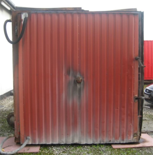

Но тем не менее, пара таких генераторов у нас уже отработала несколько лет на сушилке кукурузы (работает кстати и прямо в данный момент) и у меня нет никаких сомнений в их мощности.
Более того. Мы их разгоняли до 750 кВт, но при этом поняли что необходимо менять теплообменник на более жаростойкий ввиду температуры на выходе в 120 градусов, поэтому пошли другим путем.

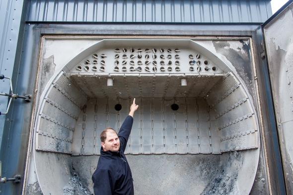

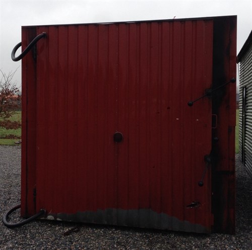

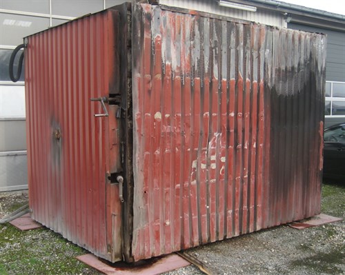

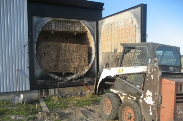

В подобных буржуйках которые представил обозрению Зигзаг Удачи шлакообразование предусмотрено изготовителем
В пелетах из соломы тот же состав солей что и в соломе
Повторяю - в котлах для сжигания соломы используется 2 фида футеровки
Внешний камень футеровки производитель держит в секрете - знаю что покупает у немцев
Внутренний - делается из датского камня MOLER
Зачем нужна двойная футеровка, принудительная автоматически регулируемая подача воздуха, движущаяся колосниковая решетка... объяснять не буду

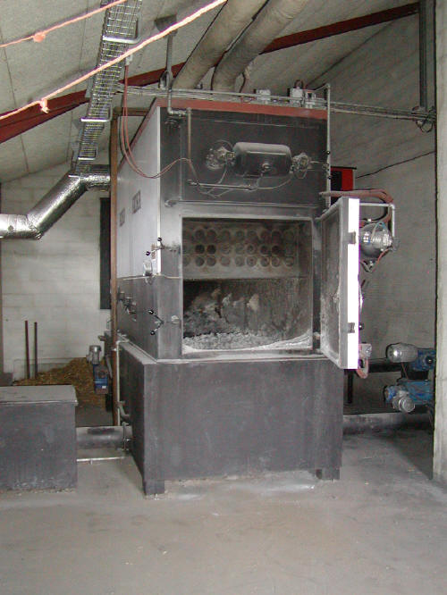

Если нормальный пиролизный котел с герметичной камерой сгорания, футерован и нагнетателем воздуха - он может выдать под 92% кпд - практически обычные современные газовые котлы выдают тот же %
