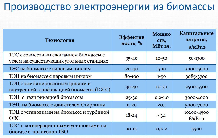

Производство эл на ТЭС/ТЭЦ от сжигании биомассы - эфективность
Откуда дровишки?
Люди почему-то уверены что если сейчас при желании можно найти халявно или очень дешево дрова, то ничего не изменится если этим будет заниматься пара десятком миллионов человек.
Откуда дровишки?
Фермы,свалки,полигоны отходов и т.д.
Иногда утилизация отходов -"побочное" (но полезное) при каком либо деятельности или производстве.
П.С.Если у Вас будет время и желание - то полезных ссылок и отчетов с презентациями могу "накидать".Цифры по удельным затратам,правда,разнятся - в разные стороны ,зависит от "линейки" мощности и выбранного варианта.Извините,что "встрял",просто недавно просматривал глубже эту тему.
Вы вообще читали, на что я отвечал? Меня интересует источник таблицы. Халявных дров давно нет, но в этой теме дрова — офтопик.

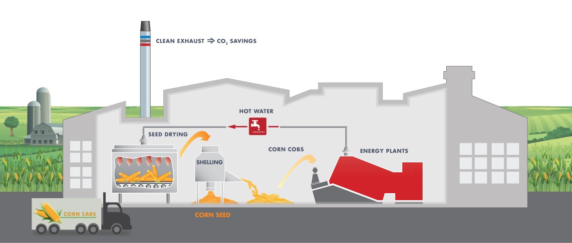

Почему если биомасса - то сразу дрова, щепа...???
Агропеллеты напр. - это тоже биотопливо
Для вашего региона думаю солома и зерноотходы более актуальная и возобновляемая биомасса... Кочерышка от кукурузы - отличное топливо для сушки кукурузы напр.
давненький отчет НТЦ Биомасса
biomass.kiev.ua/images/news/pdf/president/4-Oleynik.pdf

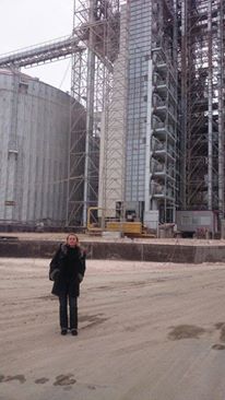

Сушки есть разные. Сейчас ставят в мелких хозяйствах сушки. Опыт Польши показал, что небольшие сушки могут работать на биомассе.
У нас большие сушка, потому, только газ.
10434014_444646882360028_2058343911135509037_n.jpg.934d1b0da7704849290e3923ce4477c3.jpg
[ATTACH]493504[/ATTACH]
Шахтная сушка...
Почему только газ?
Что это за сушка? Какая мощность горелки?
Шахтная сушка...
Почему только газ?
Сушим в день 5 тысяч тонн зерна. Представьте себе организацию логистики биомассы
С ходу технические характеристики не скажу -не технарь

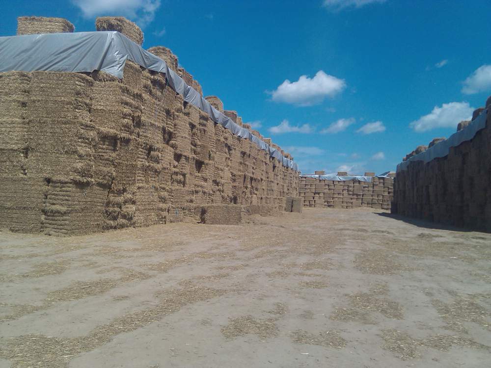

Солома
120т/день * 30 дней - 3.600т в мес или 7.200 больших тюков по
3.600т соломмы по 500грн/т (если солома ваша, спресовать и доставить) - 1.800.000 грн/мес
В агропеллетах объемы будут значительно меньше... на 30-40% но их надо напресовать еще с той же соломы
