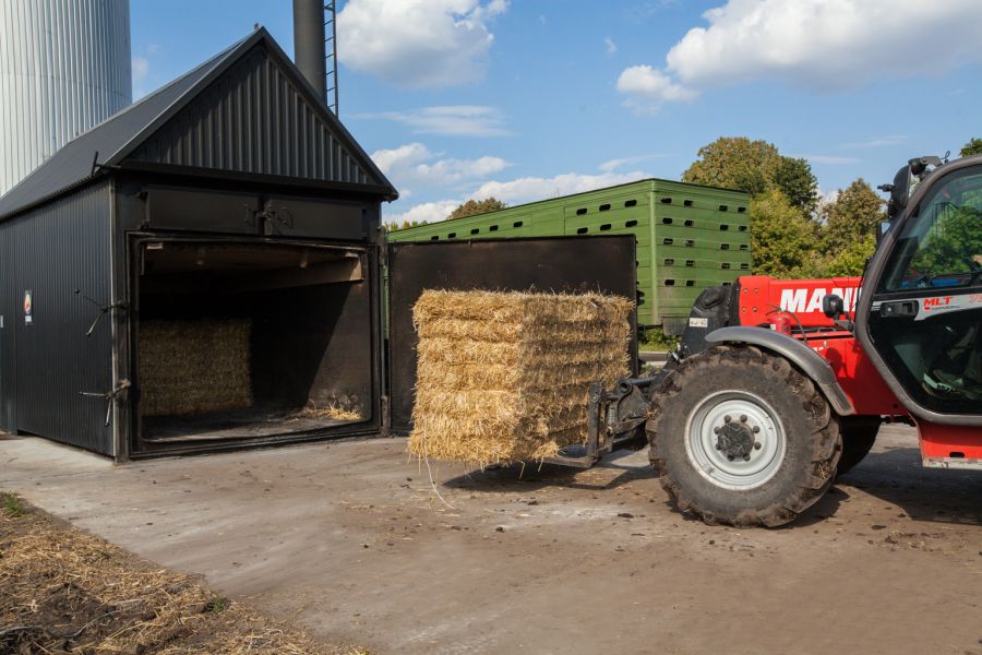

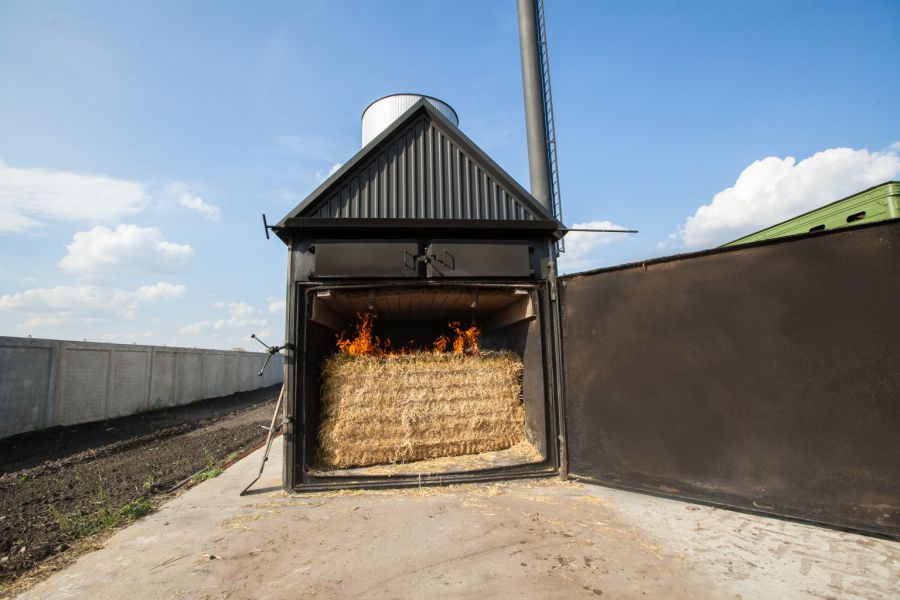

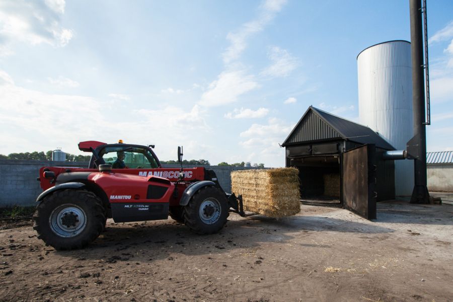

Если не ставить дорогое автоматическое оборудование... можно поставить котёл с разовой загрузкой в сутки напр.
погружчиком или трактором с вилами загрузил два тюка - и сутки котёл горит
Слышал что Нива поставила 10 таких котлов на свинарниках

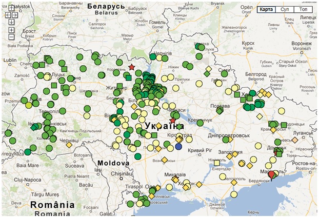

Где? Если еще 5лет назад, действительно, можно было увидеть на полях пропадающие бурты из валков соломы, то уже в 2013 предприимчивые граждане предлагали их в селах с доставкой.
Селяне и "дачники" используют их для сжигания в ТТК, как подстилку для животных и птицы, для мульчирования сада-огорода.
Данные из нескольких районов Киевской области.
И, да - правильно отмечено выше: новая техника попросту не вяжет солому, измельчая ее и возвращая, тем самым, в землю питательные элементы.

niva-group.com/boiler/ - нашёл о Ниве - у них 8 био-котлов - и они полностью отказались от газа и отапливают свинокомплексы своей же соломой

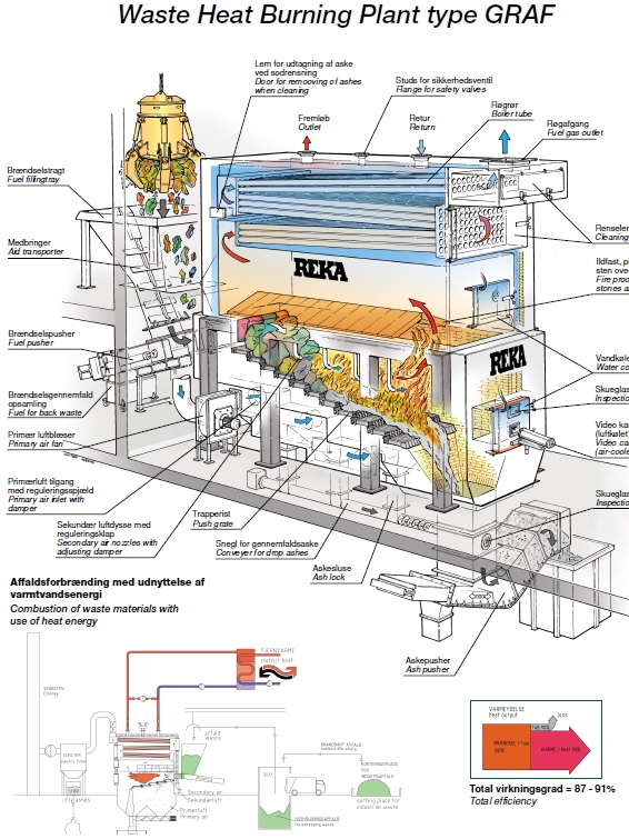

У меня есть два прямых контакта производителей био-котлов
- один датский производитель - REKA
- второй - венгерский - но работает по лицензии датского производителя
Я хочу понять - востребованные био-котлы в Украине или нет...

Скажите какое топливо есть в наличии и какой мощности нужен агрегат
В котлах можно сжигать всё - от бытовых отходов влажностью до 55% до соломы, торфа, щепы, пеллет, угля...

Датский Фауст продал Ниве 8 котлов...
