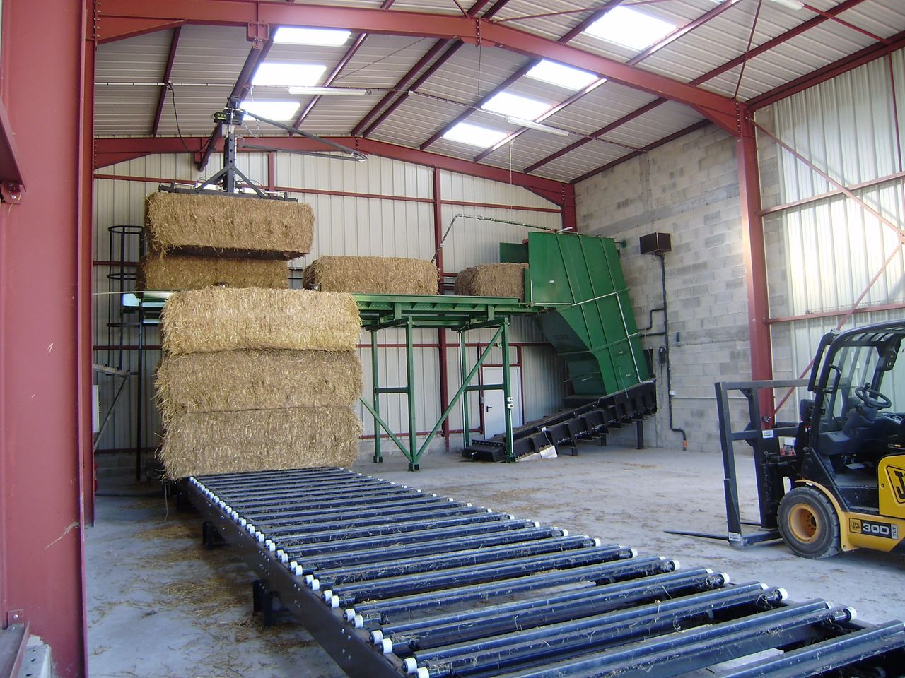

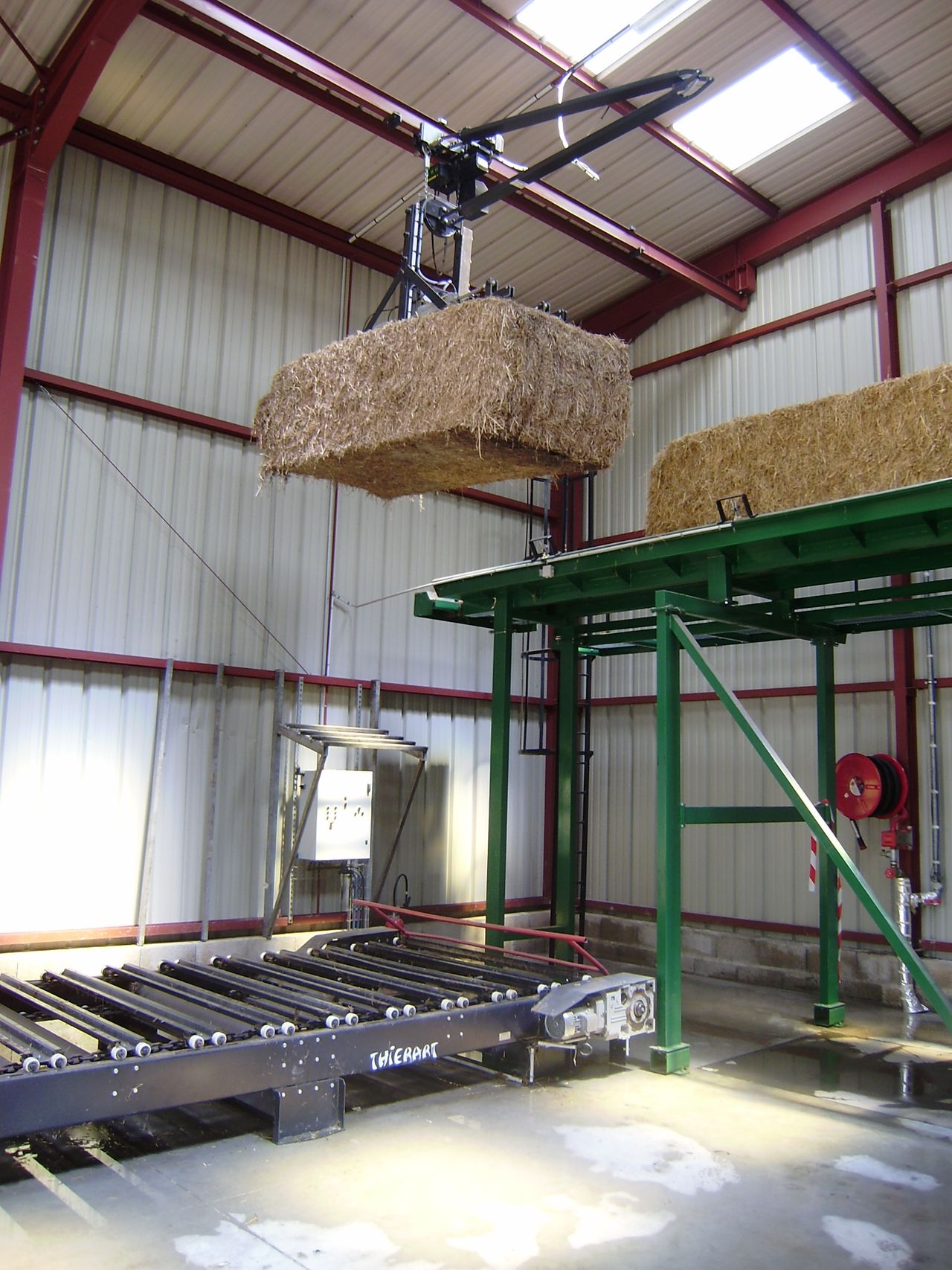

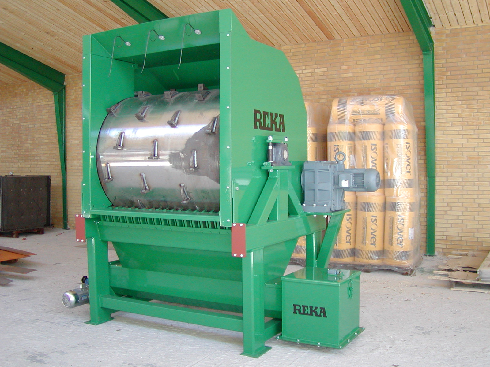

Можно - для этого есть дробилки для тюка
Если солома сеченая - можно и с бункера для щепы/пеллет
Но лучше с тюка... в тюках удобнее хранить и транспортировать
Цена - всё зависит от мощности

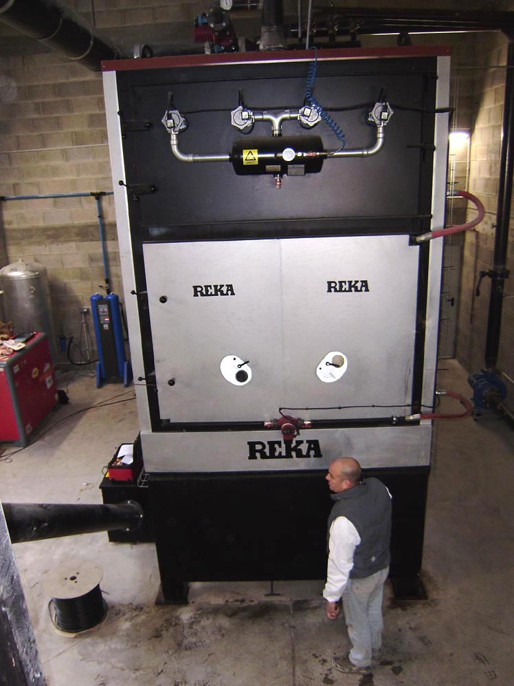

Био-котлы REKA делает мощностью от 100квт до 3000квт
Несколько сараев/птичников или тепличное хозяйство - вопрос какой мощноности нужен и какое оборудование навешено... думаю при нынешней цене газа - а она с Апреля 9.900грн/тыс м3 котёл на соломе окупится за 2-3 сезона

Вы представляете что такое био-котел 3мвт - это прибор весом в 20т

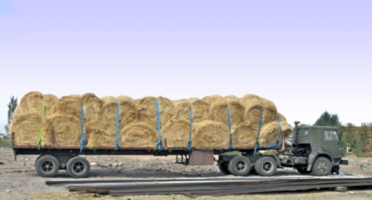

А сколько стоит тюк?что есть тюк?:)спс
Тюк - это, в первую очередь, форма (габариты) и, во вторую, единица исчисления. Вес тюка может быть от 6-7 до 12-15кг (смотря как пресс-подборщик настроен). ПРОДАЕТСЯ солома по нормальному на вес, а не тюками - транспорт заезжает на веса и взвешивается. С взвешиванием обычно проблем нет т.к. там где есть солома - есть и зерно, а значит веса для взвешивания машин с оным.
Могу сказать, что в 120-кубовую фуру влазит около 10т тюкованной соломы. Это чтобы логистику можно было прикинуть.

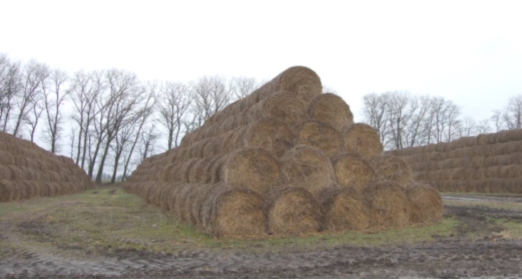

Считайте сколько вам будет стоить солома - возле вашей котельни - т.е. сложена в кагате. Хорошо пресованная солома не требует склада - она легко хранится и на открытом пространстве
Меня модераторы уже просят удалиться со своей рекламой - давайте пжлста без сколько? почем?
Я могу в этой ветке только предварительно расказать все что мне известно в общем...
И намокает тоже с дурной скорость.
Блин, никто её мокрой тюковать не будет. Так что успокойтесь. Там весь процесс отработан до идеала.
p.S. И, кстати, она не так-то и быстро намокает при обычной температуре из-за воскового налёта (стебель как-бы лакированный получается у свежей соломы).
Ага, только если не будет склада - то я даже разговаривать об этом не буду.

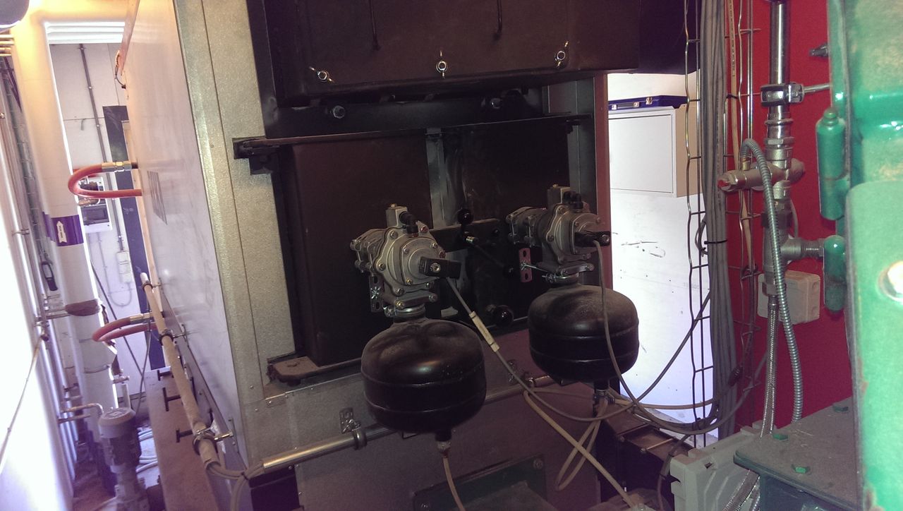

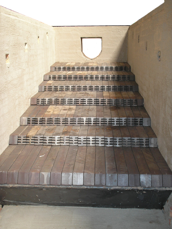

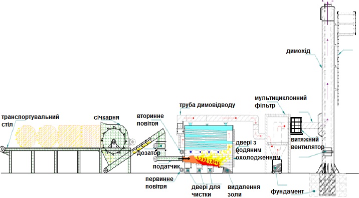

Био-котлы предусмотрены для сжигания соломы постоянного горения... в 2-х словах
Там от шлакования предусмотрена "движущаяся" колосниковая решетка и спец.футеровка - стойкая к воздействию солей - калийной особенно много содержится в соломе. Автоматический режим подачи - это всегда плюс
Автоматическое удаление золы... мощность до 3мвт - это уже котёл под 20т.

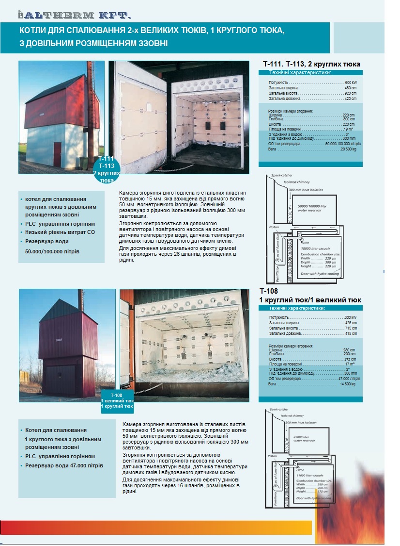

У НИВЫ чисто датские котлы - а гидроаккумуляторы они делали сами - по лицензии датчан. У меня есть где-то даже фото монтажа...
Котлы с периодичным горением оч.просты и в строении и в экспл. Перевозка правда стоит дорого.
В них топить можно любые тюки и остатки дерева - но делаются они под определенные размеры - в основном под макс. размер тюков - круглый или большой - колличество 1-3 тюка.
Но часто закидывают 1 тюк соломы - а остальное всяким хламом из дерева
И не важно каких размеров тюки - могут быть и маленькие
Плюсы таких котлов в том что они не требуют котельни - т.е. отдельностоящие
Но на фермы где требуется жесткий температурный климат я бы наверное их не ставил. Хотя там есть автоматика и принудительная подача воздуха...
Максималка - 800квт
При цене в 10000грн за газ - солома быстро отобъёт стоимость котла
- венгры делают котлы по датской технологии
они также делают био-генераторы для производства електричества - от 4мвт - туда я ещё не добрасля

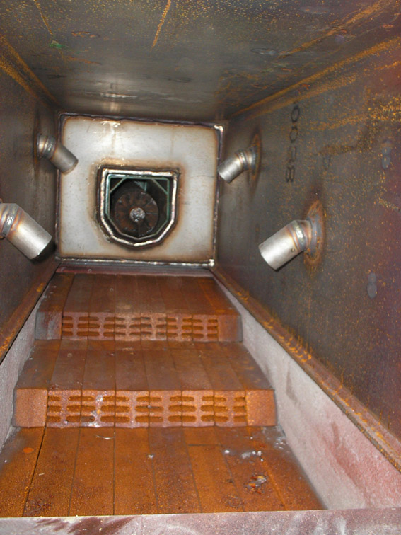

Ваш производитель сколько квт заявил и сколько реально сжечь в таких буржуйках прошлого века?
Если бы предоставилась возможность сборки био-котлов в Украине - я бы топтался в очереди первый
А в датчан есть чему поучиться - немцы и те отстают в био и ветровой на лет 10-15 от Скандинавов. Каждый должен уметь делать что-то одно - но хорошо
А я только учусь...

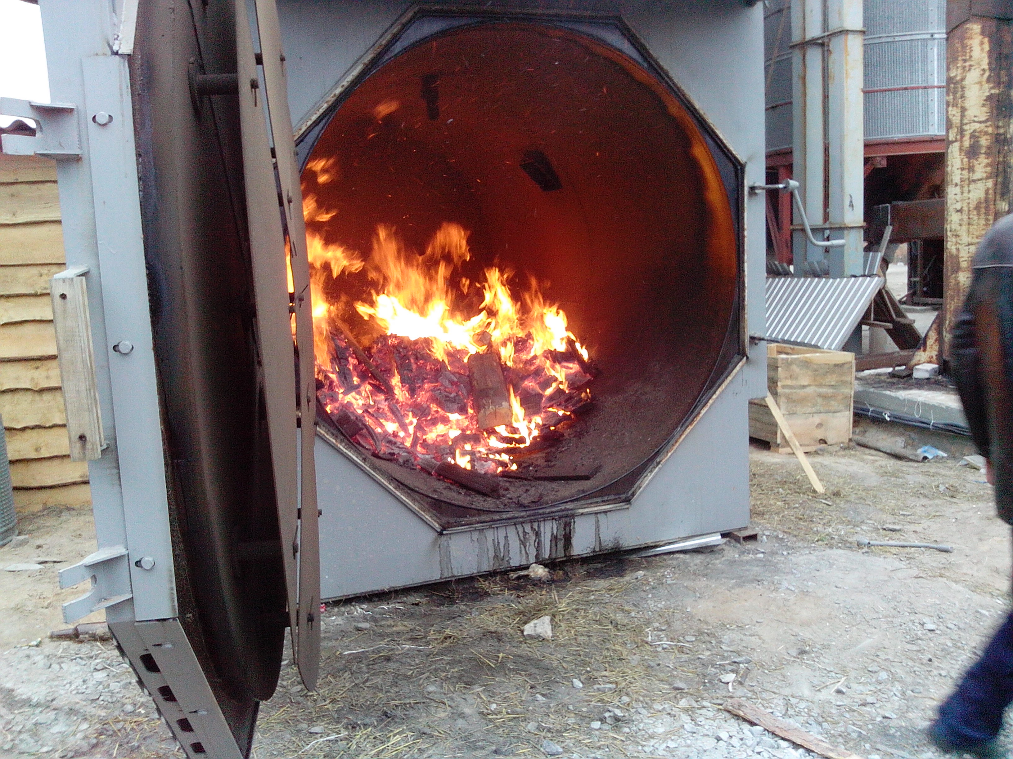

На фото внутренности венгерского котла
500 кВт при температуре 85 градусов на выходе.
Цена такого генератора была 200 000 грн.
Сейчас наверное в два раза больше.
Но тем не менее сравните со стоимостью своих предложений и вы увидите, что это тот самый жигуль на котором вполне можно ездить в колхозе на фоне ваших предложений мерседеса.

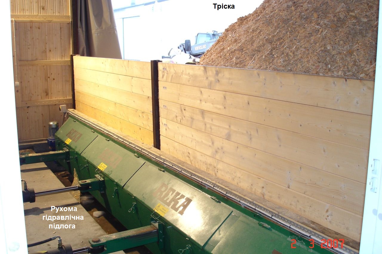

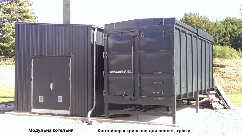

Это модульный вариант котельни на щепе - в одном контейнере котел и обвязка - второй бункер для щепы/пеллет
Сельские жители могут подчистить лесополосы при помощи вот таких насадок на ВОМ трактора
- и потом сжечь в био-котлах
