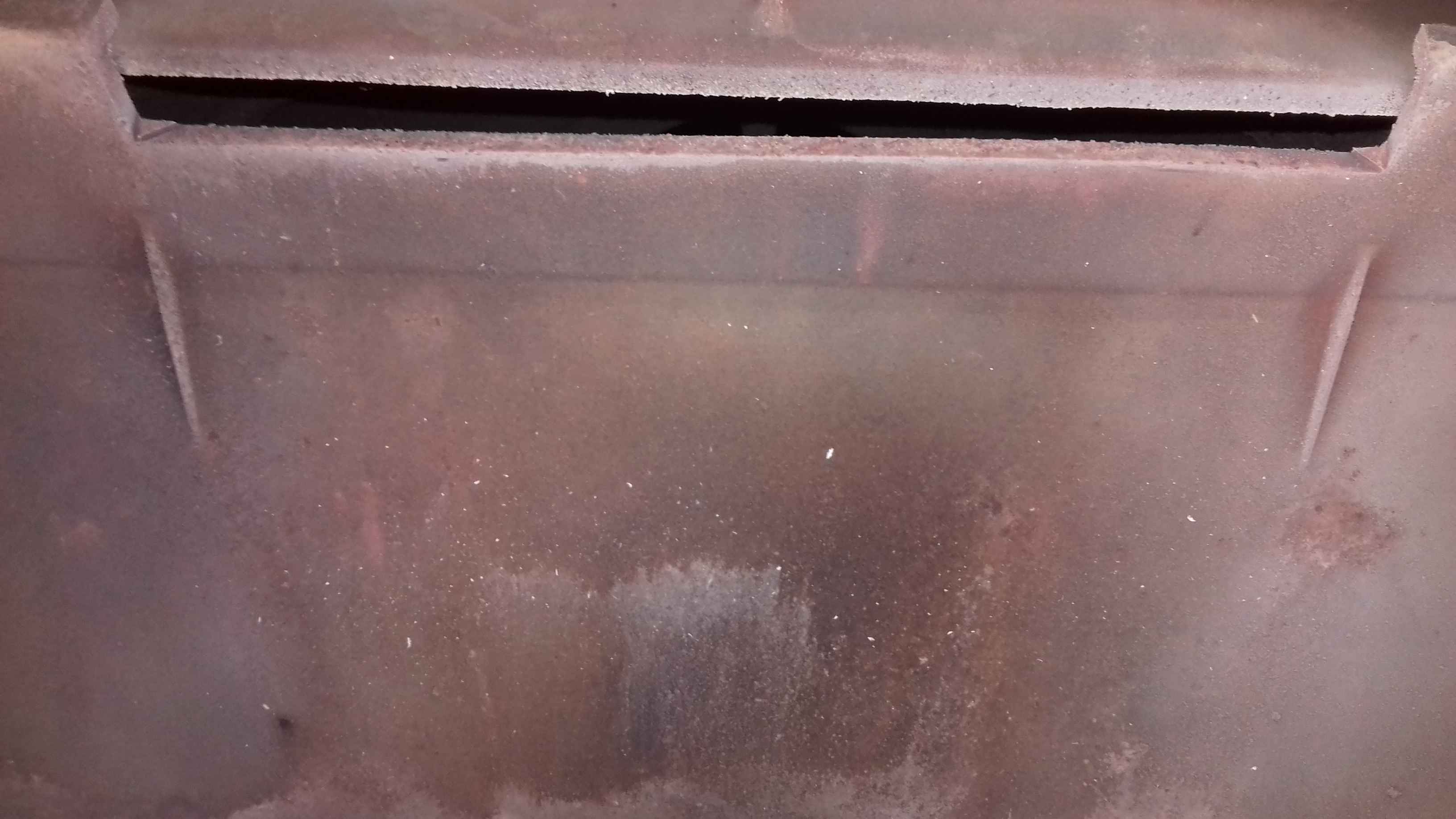

Снял планку которая распределяет воздух на обдув стекла, в результате открылась щель сантиметра 2-3 между дефлектором и стенкой топки, и о чудо выбрасывать дым перестало. В дефлекторе банально не хватает прорезей для отвода дымовых газов. Придется резать. Есть у кого опыт где лучше добавить отверстия?
У мене топка перших випусків, у дефлекторі не будо дірок, тому коли встановлювали топку зробили надріз дефлектора.
Дим в кімнату практично не попадає.

Ось фото мого дефлектора, отвори там є, тяга нормальна, але дим інколи попадає в приміщенн.

Скажите, пожалуйста, копоть на стекле у Вас образуется одинаково с двух сторон или нет. Если не одинаково, то с какой стороны больше - там где труба подвода воздуха ближе или дальше?

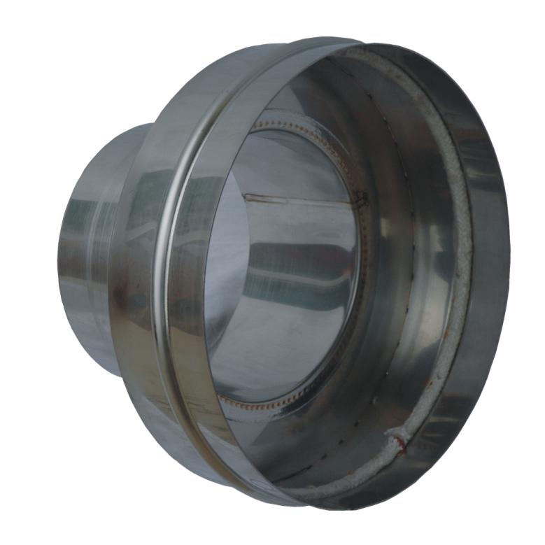

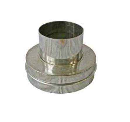

Для подключения дымохода к топке,служит вот такая деталь-переходник с двумя шнурами уплотнителями. Но у Вас овальный дым.(((... лучше конечно круглый,его и чистить удобнее да и подключение можно подогнать лучше.
