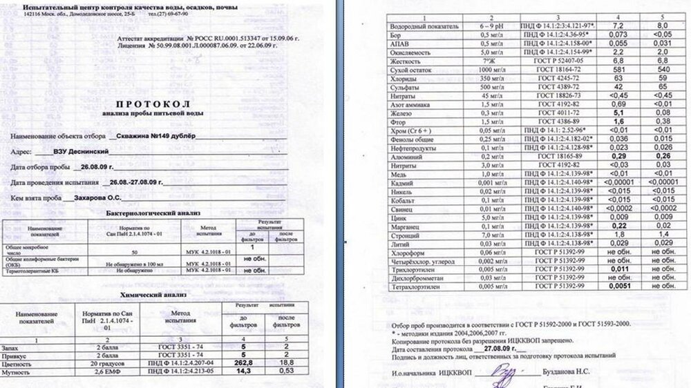

Сделал анализ воды. Железо превышает норму в два раза.
Подскажите, чем можно не дорого убрать это железо? И надо ли согласно анализу ещё как-то корректировать эту воду?
Вода взята из скважины.
В доме проживает постоянно 2-3 человека.
