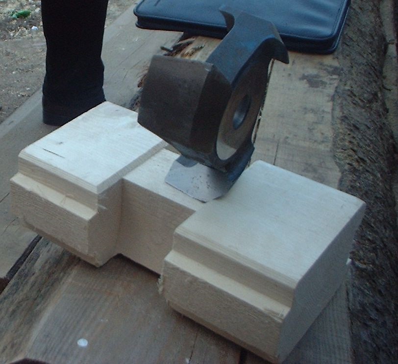

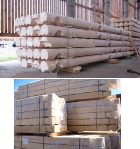

А круглые вырезы в бревнах вырубуют или чем вырезают?Ну четенько так паз в паз без щелей...:D
Щас позвоню собаке, спрошу :D
Округлые пазы на станке делались, приехали уже с пазами. А там где бревно с бревном перпендикулярно соприкасается - там чаши вырезаются вручную. Потому что лес зимний, немного усох, требуется подгонка.

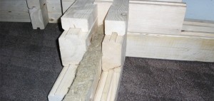

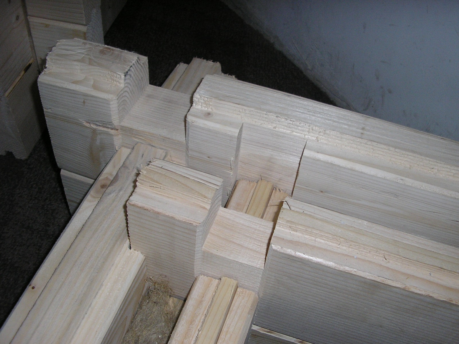

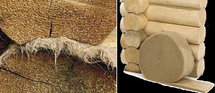

В пазы ничего, типа ватина, не укладываете?
Там льняной утеплитель должен быть. Нужно у технадзора спросить :)
