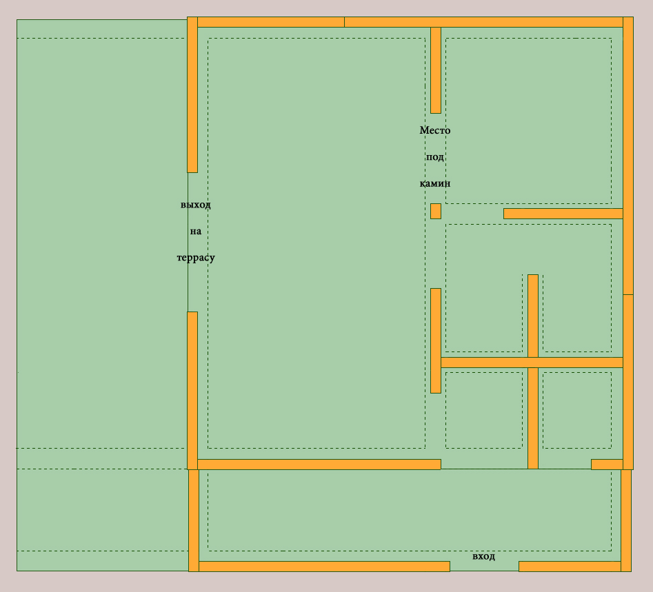

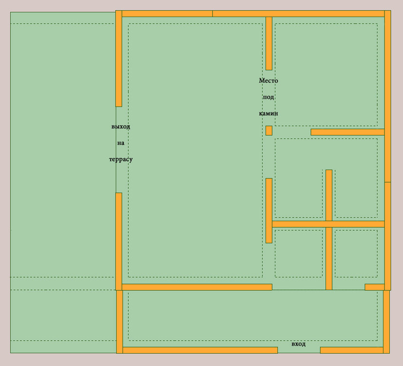

вопрос ко всем неравнодушным к каркасному строительству :)
только не надо сразу кидать тапками ;)
имеет ли право на жизнь нижняя обвязка (выделено оранжевым) подобного вида?
пунктиром обозначен край ребра жесткости
по полу будет еще делаться чистовая стяжка, с коммуникациями и эл.теплым полом
или стоит сделать сплошную обвязку брусом 150*50? а потом стяжкой выровнять все в ноль?
Нижнюю обвязку нужно делать непосредственно по бетонной плите(на гидроизоляционную подкладку),при этом брус крепится к ней анкерами и кладется по всему периметру будущих стен, и даже под проемами...Чистовая стяжка выполняется уже на этапе отделки....

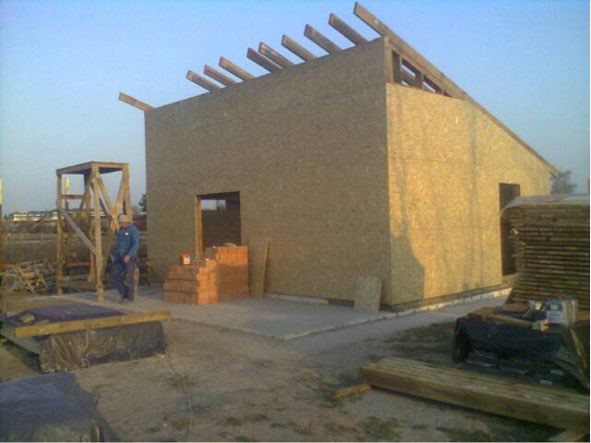

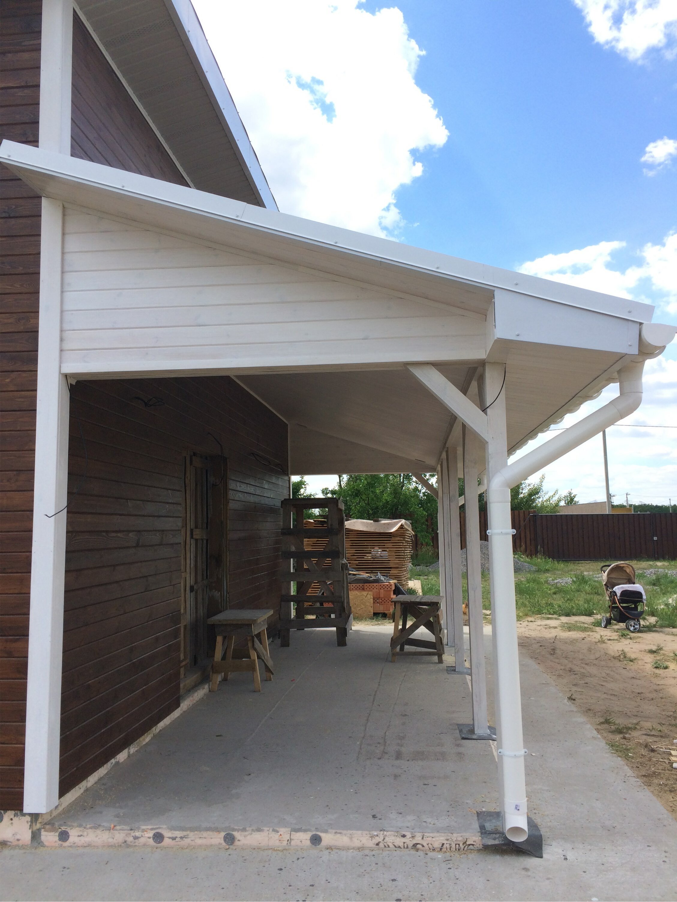

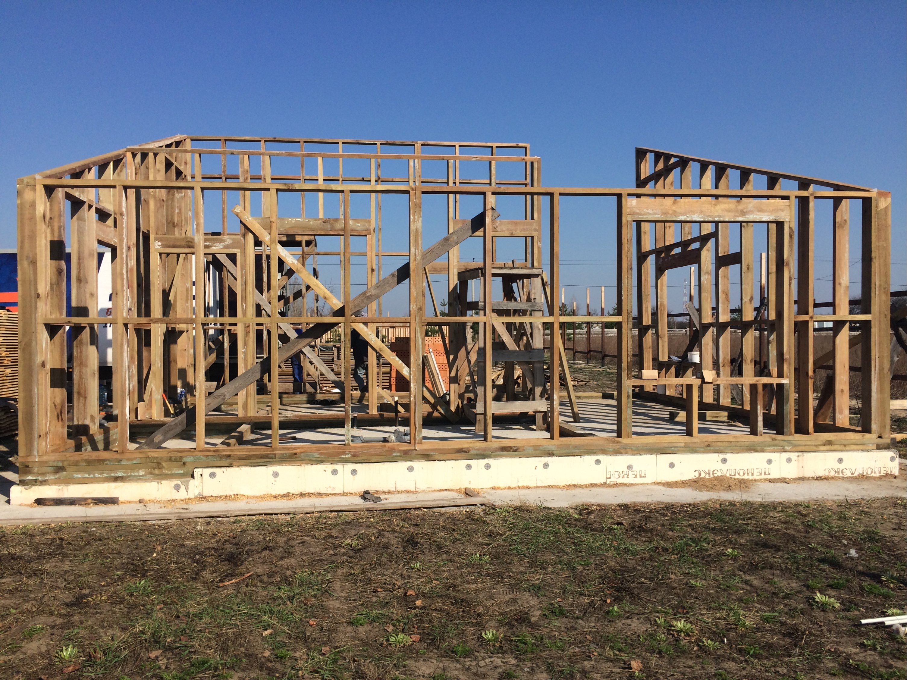

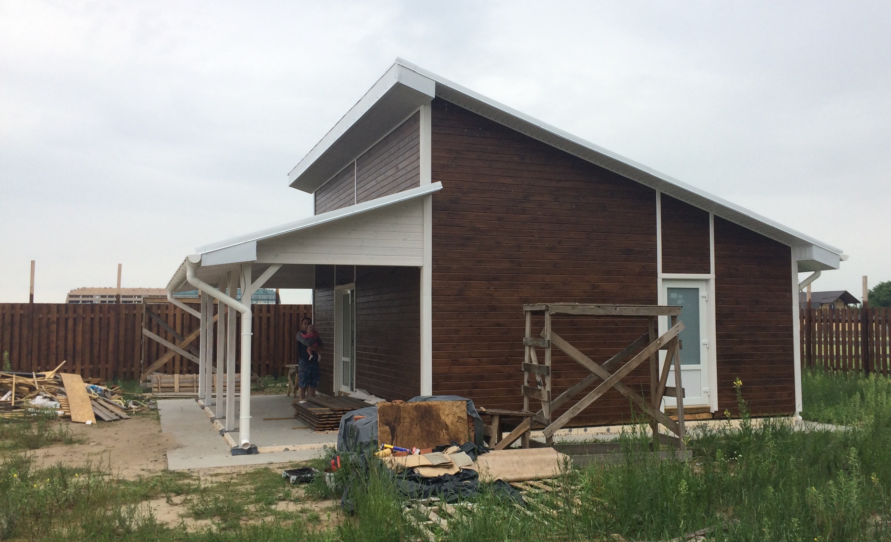

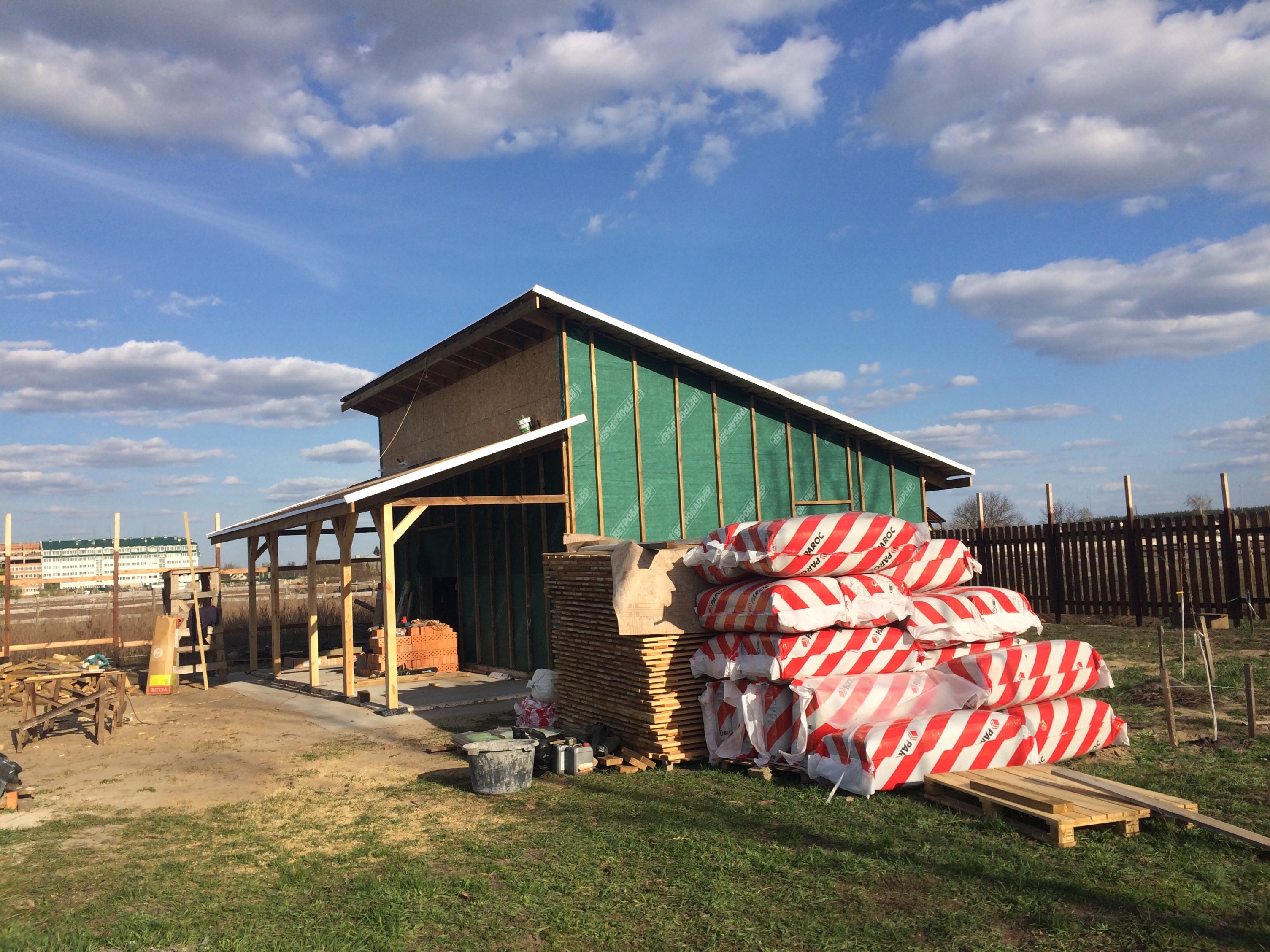

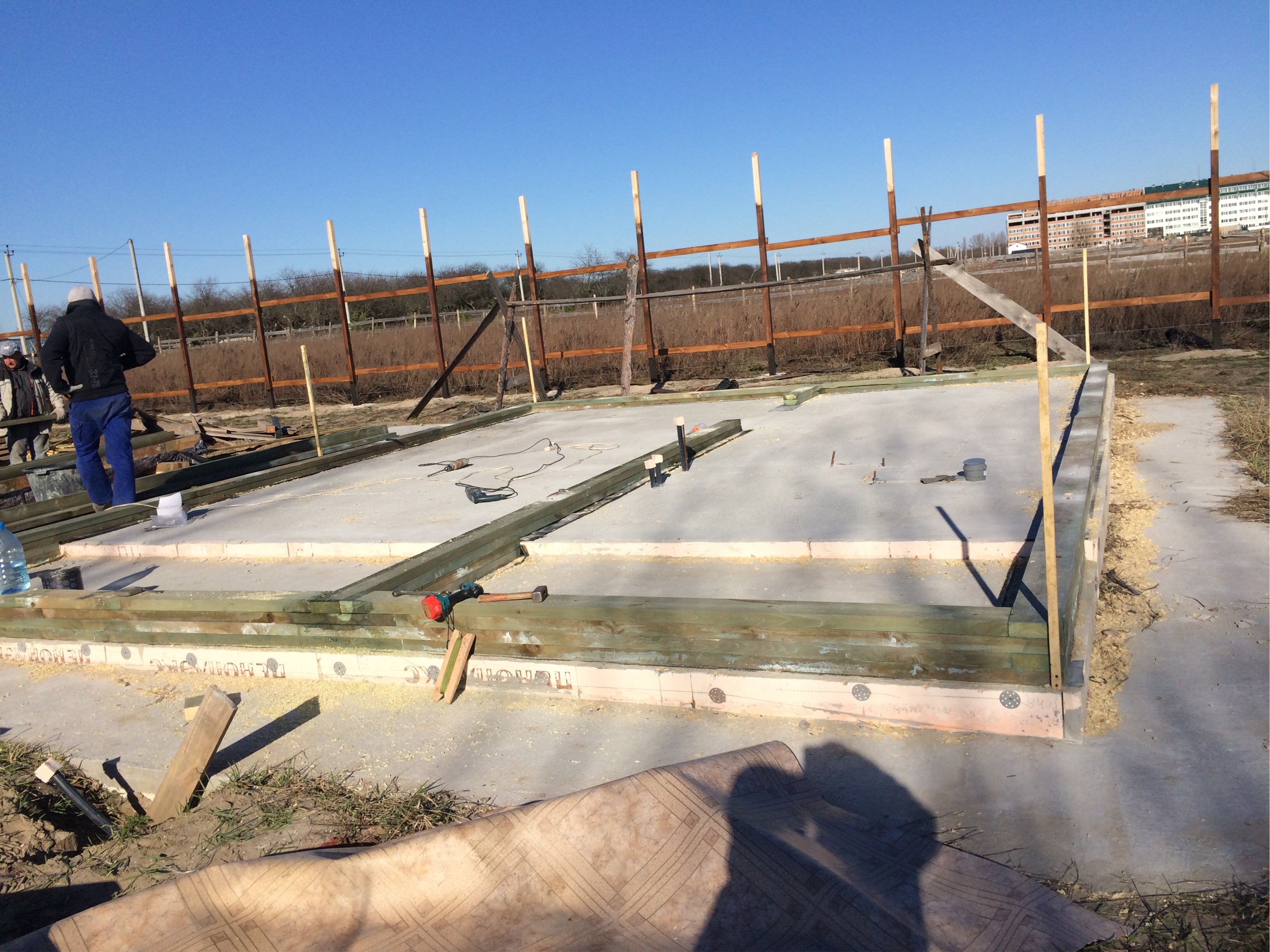

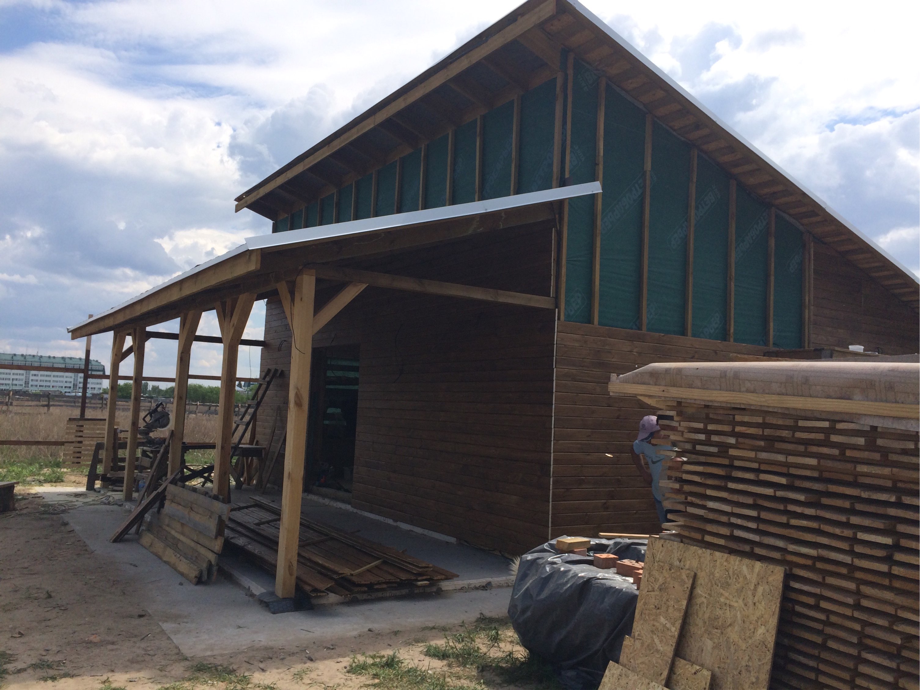

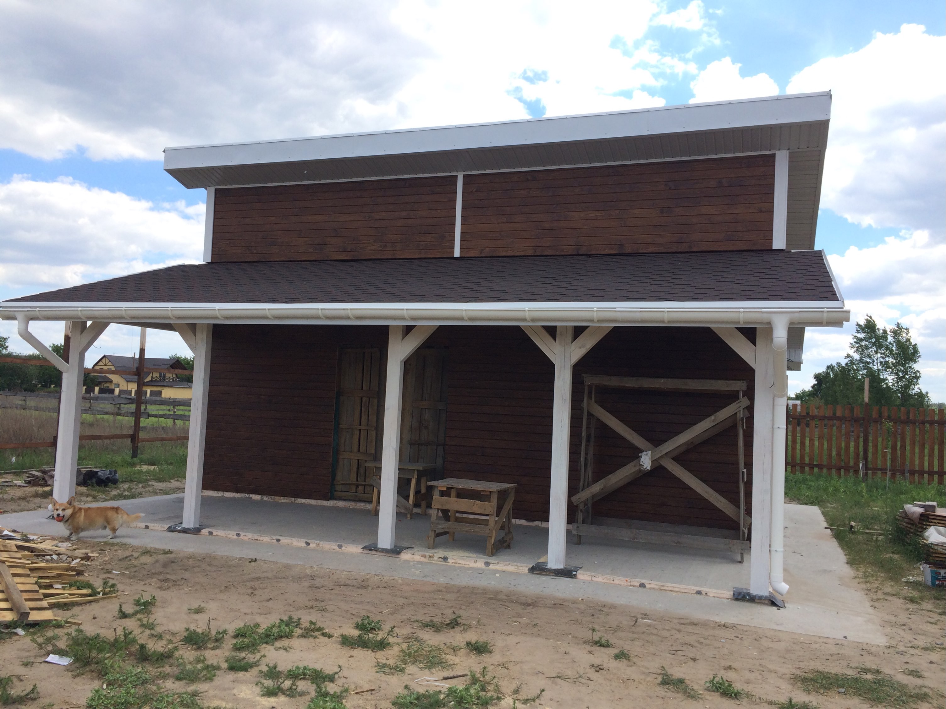

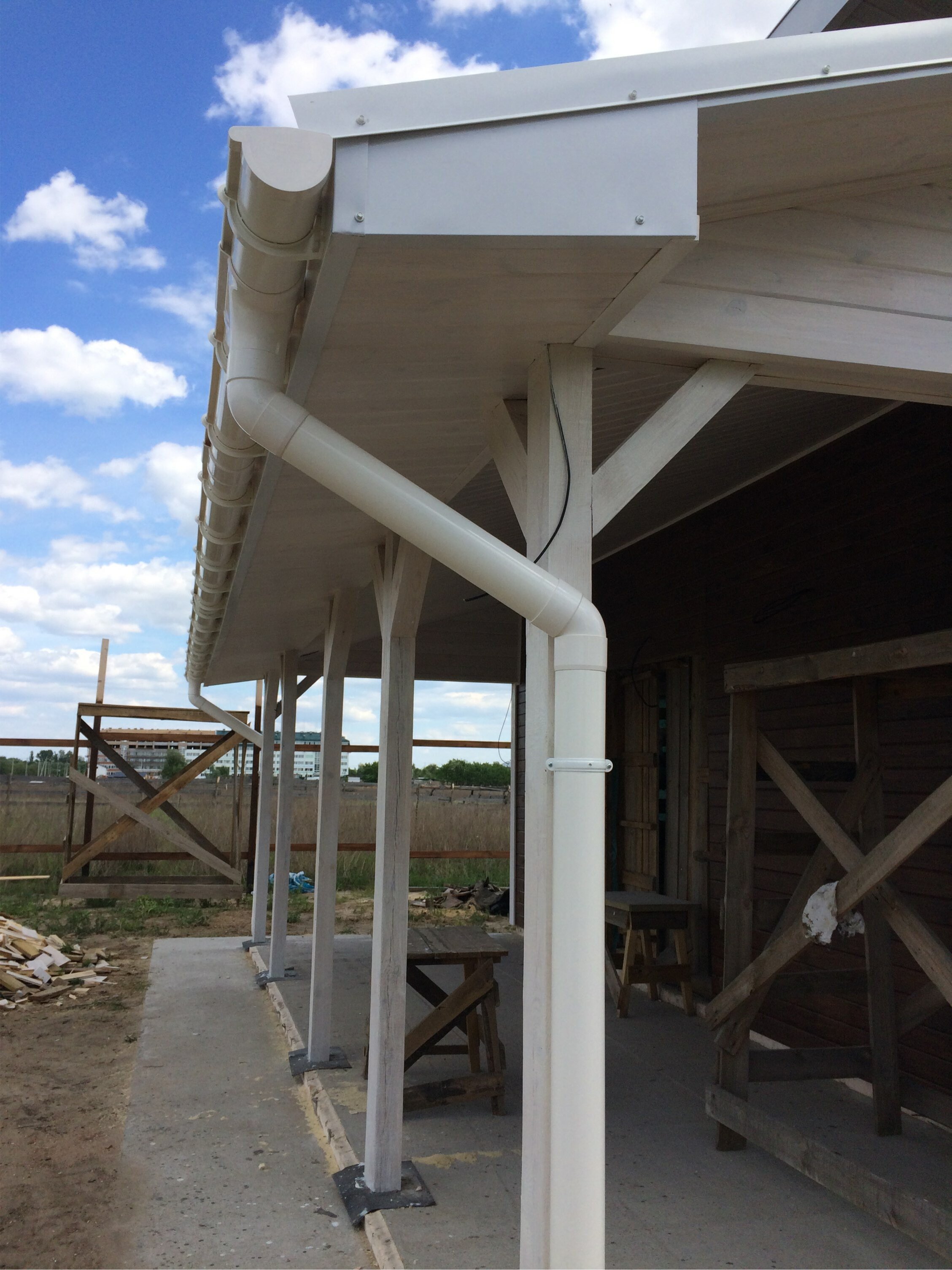

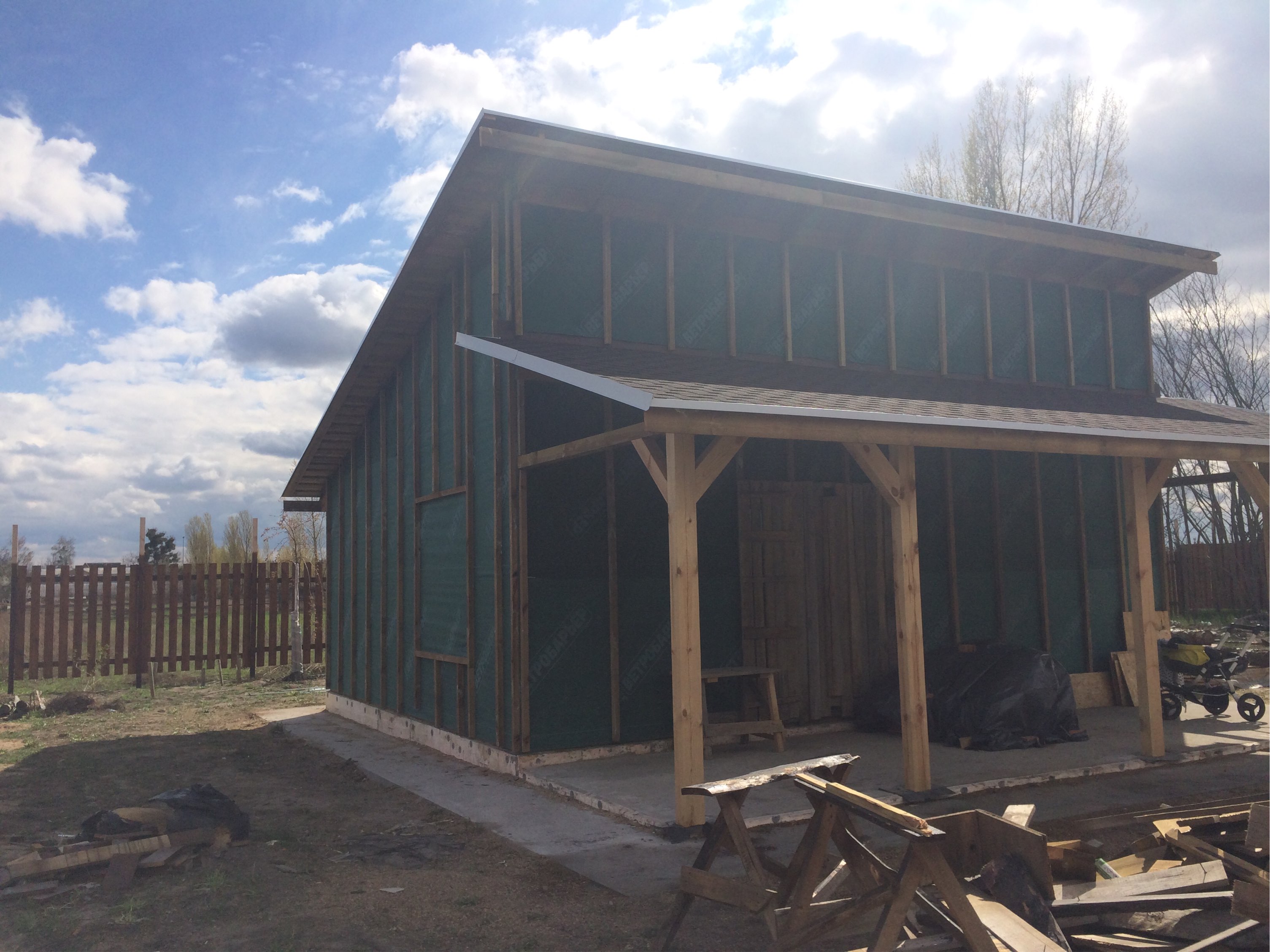

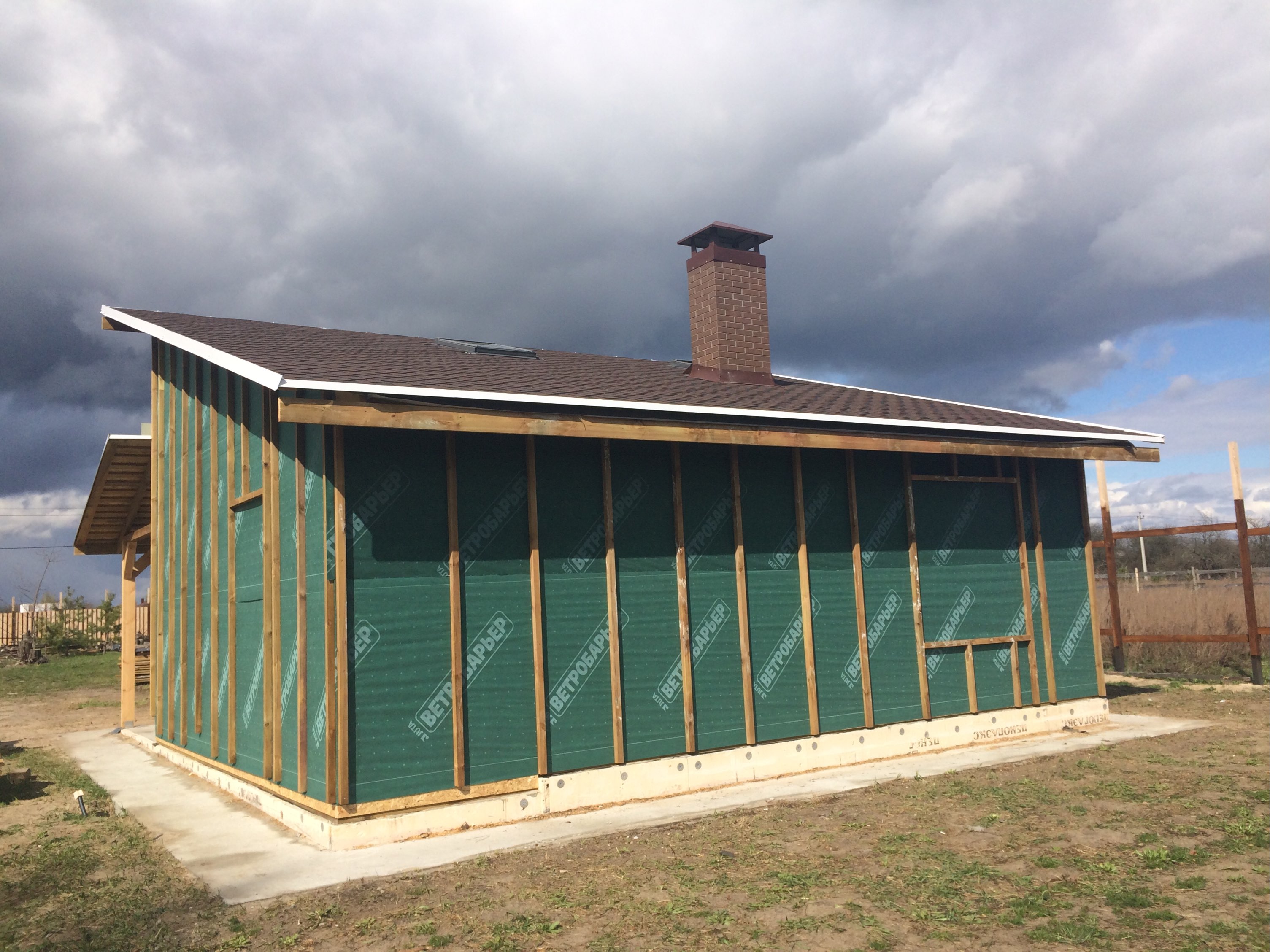

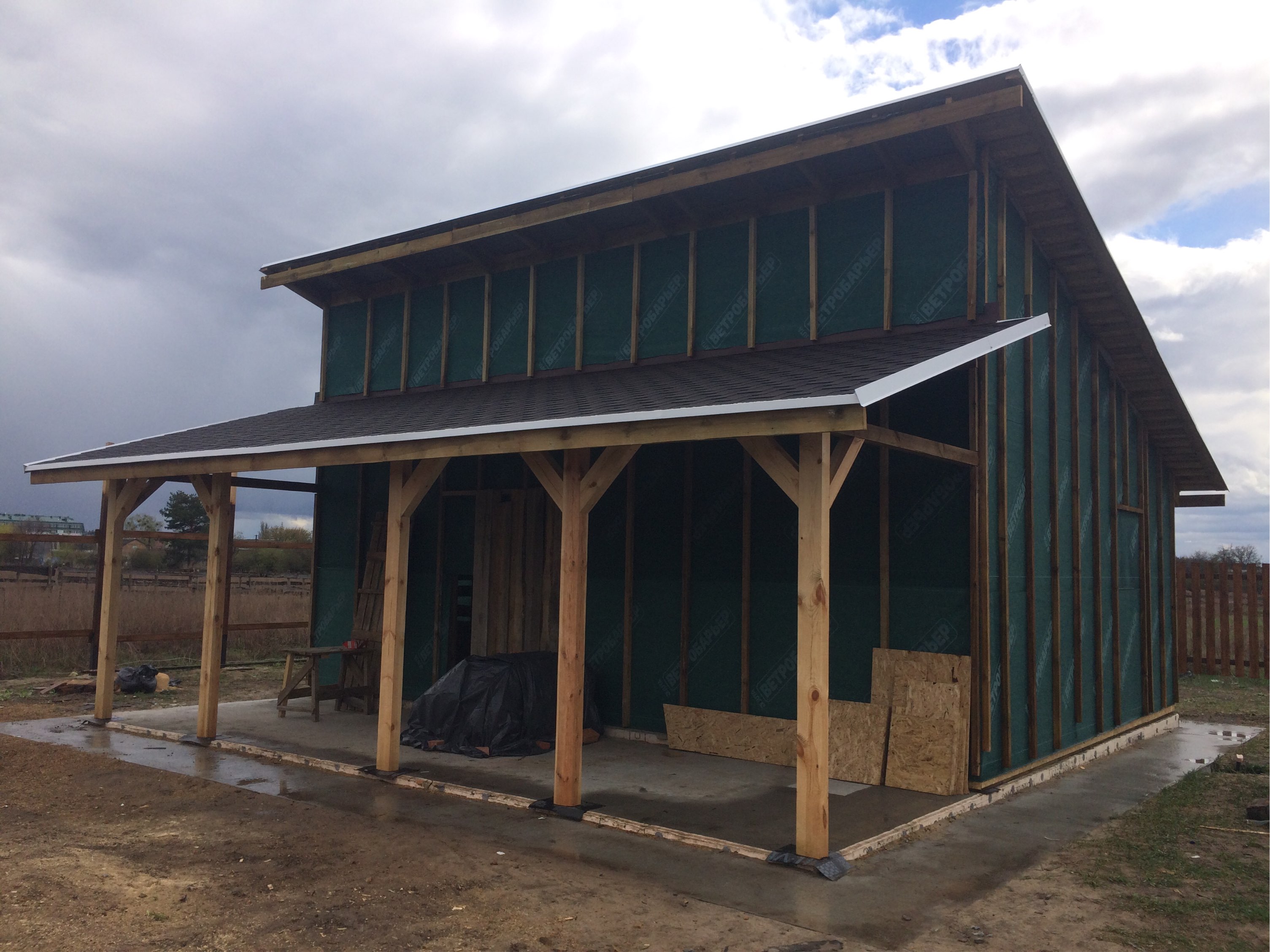

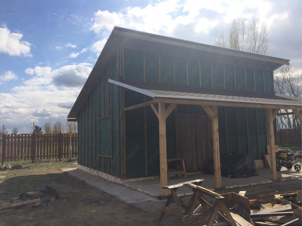

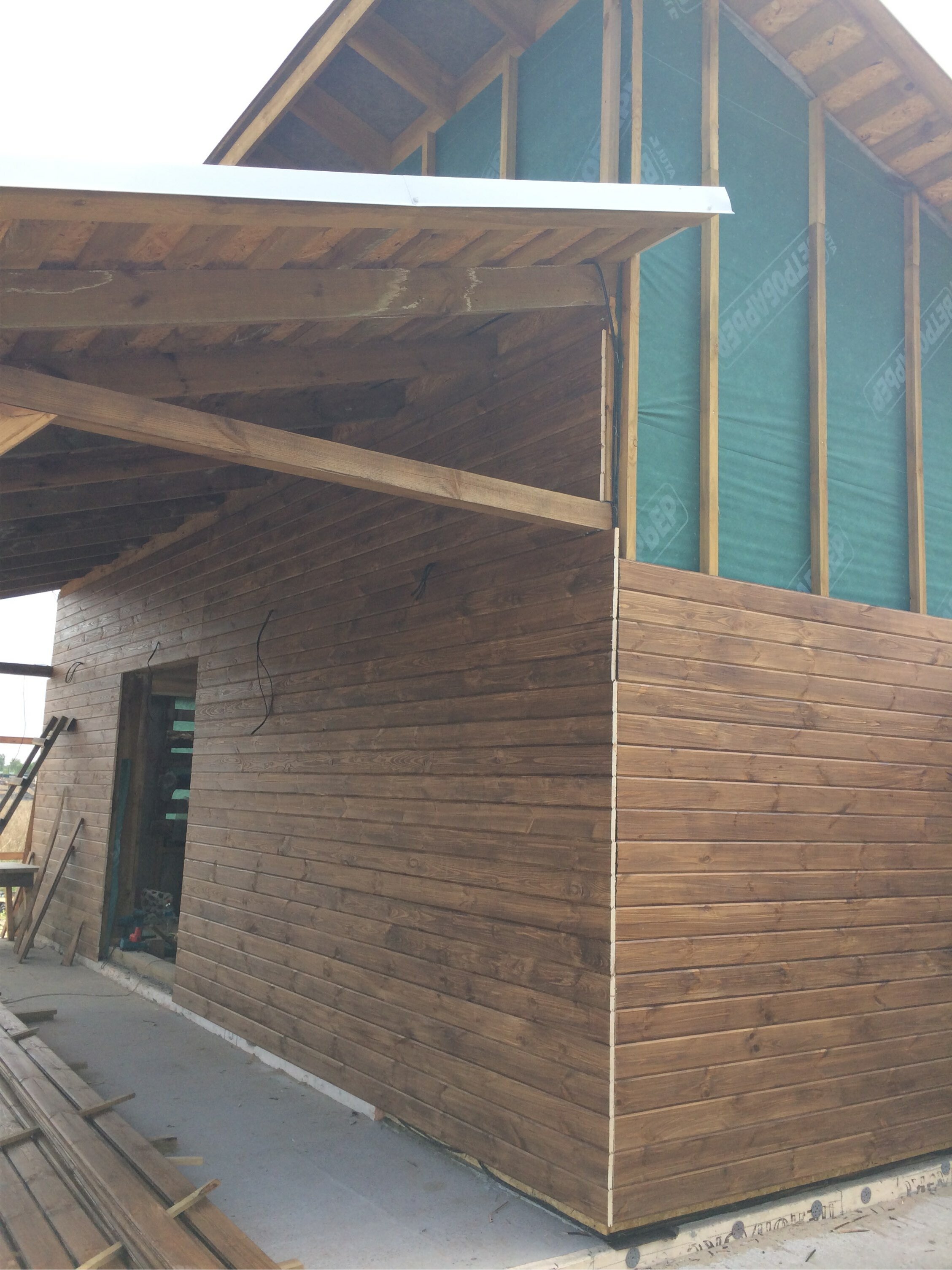

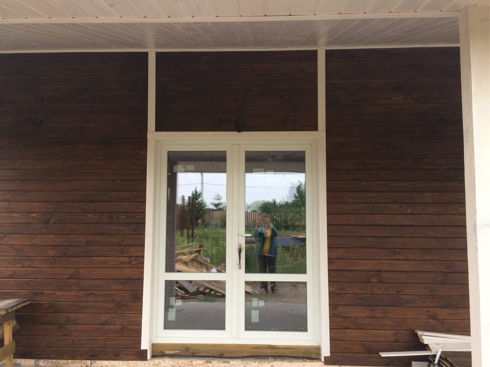

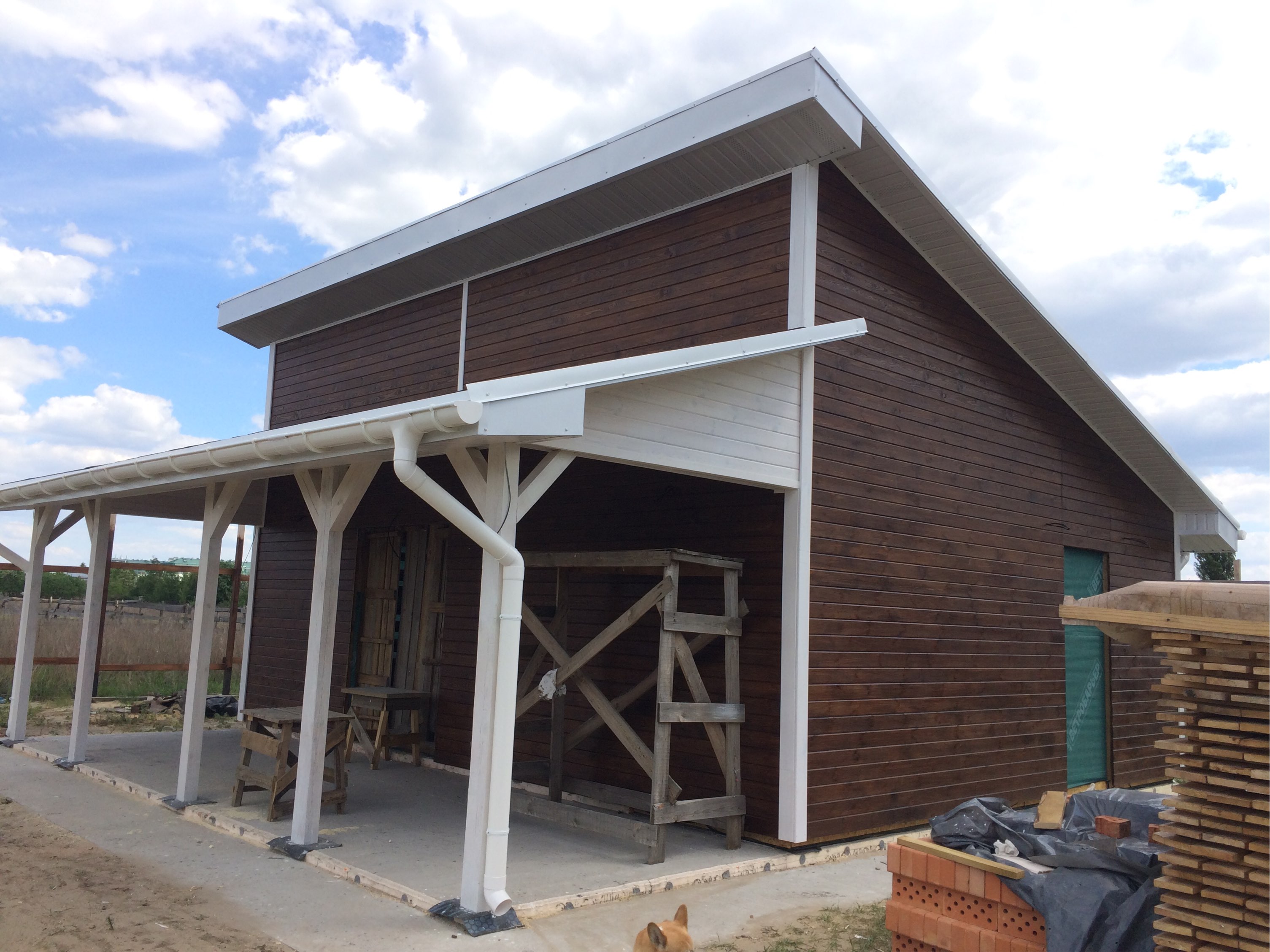

Пришло время воскресить тему. Могу, умею, практикую )))
Стройка в процессе. Не могла вести свой дневник, о чем жалею... но беременность и уход за ребёнком вносили свои коррективы, и есть как есть.
Что есть на данный момент:

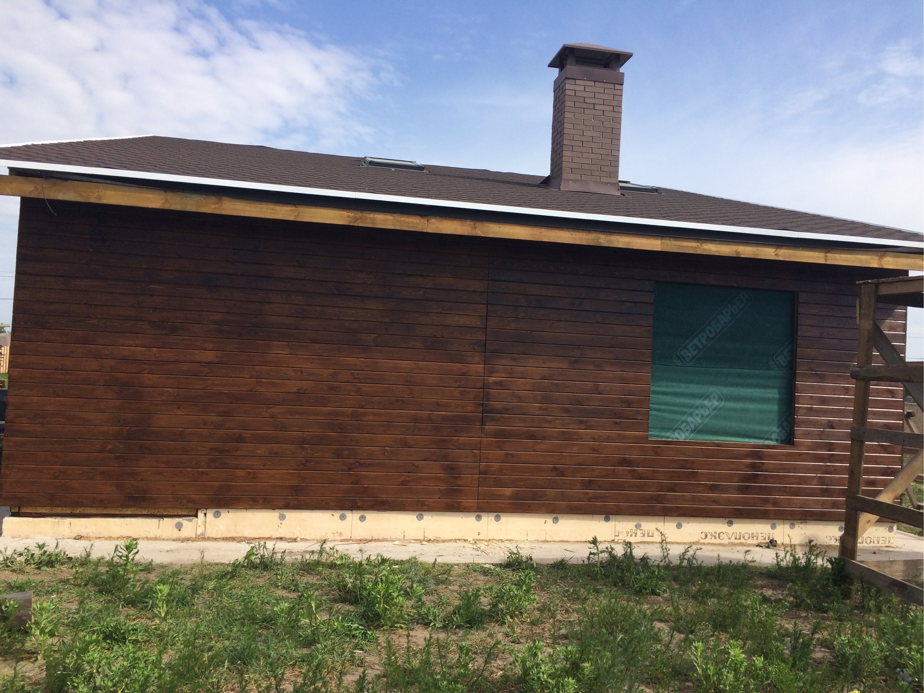

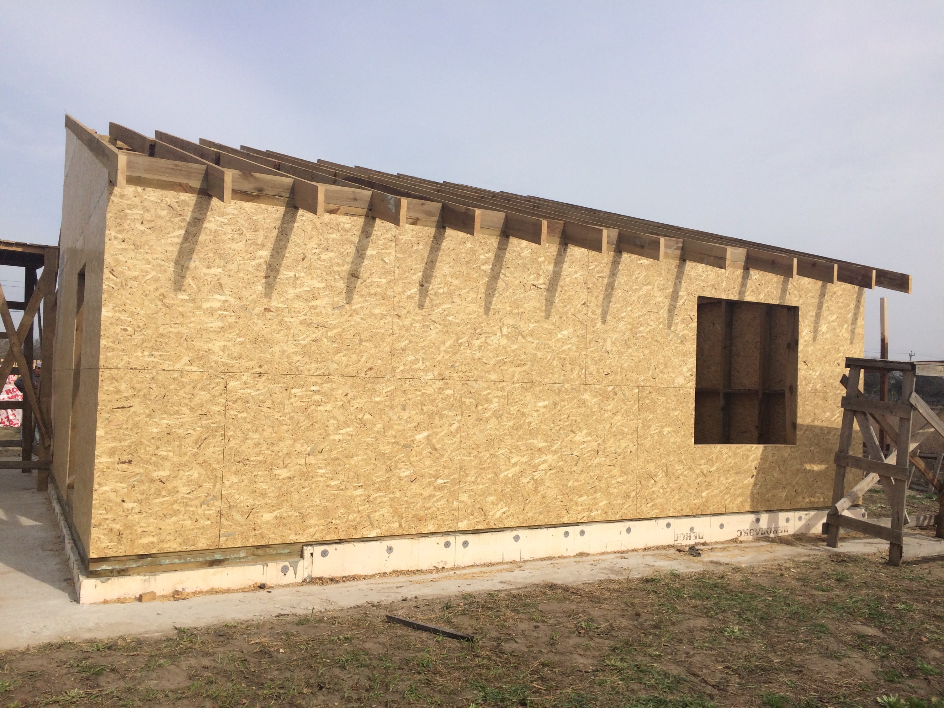

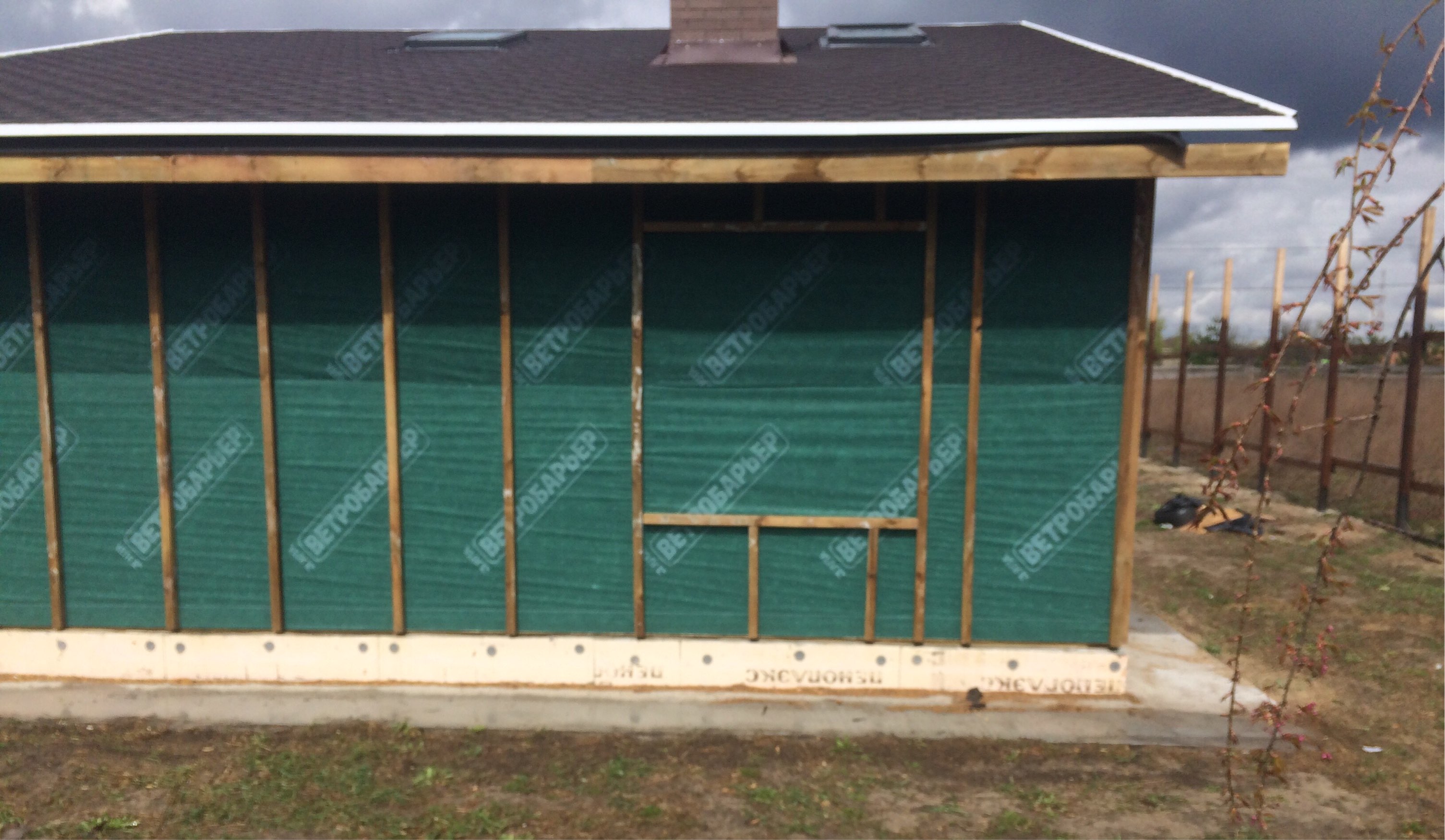

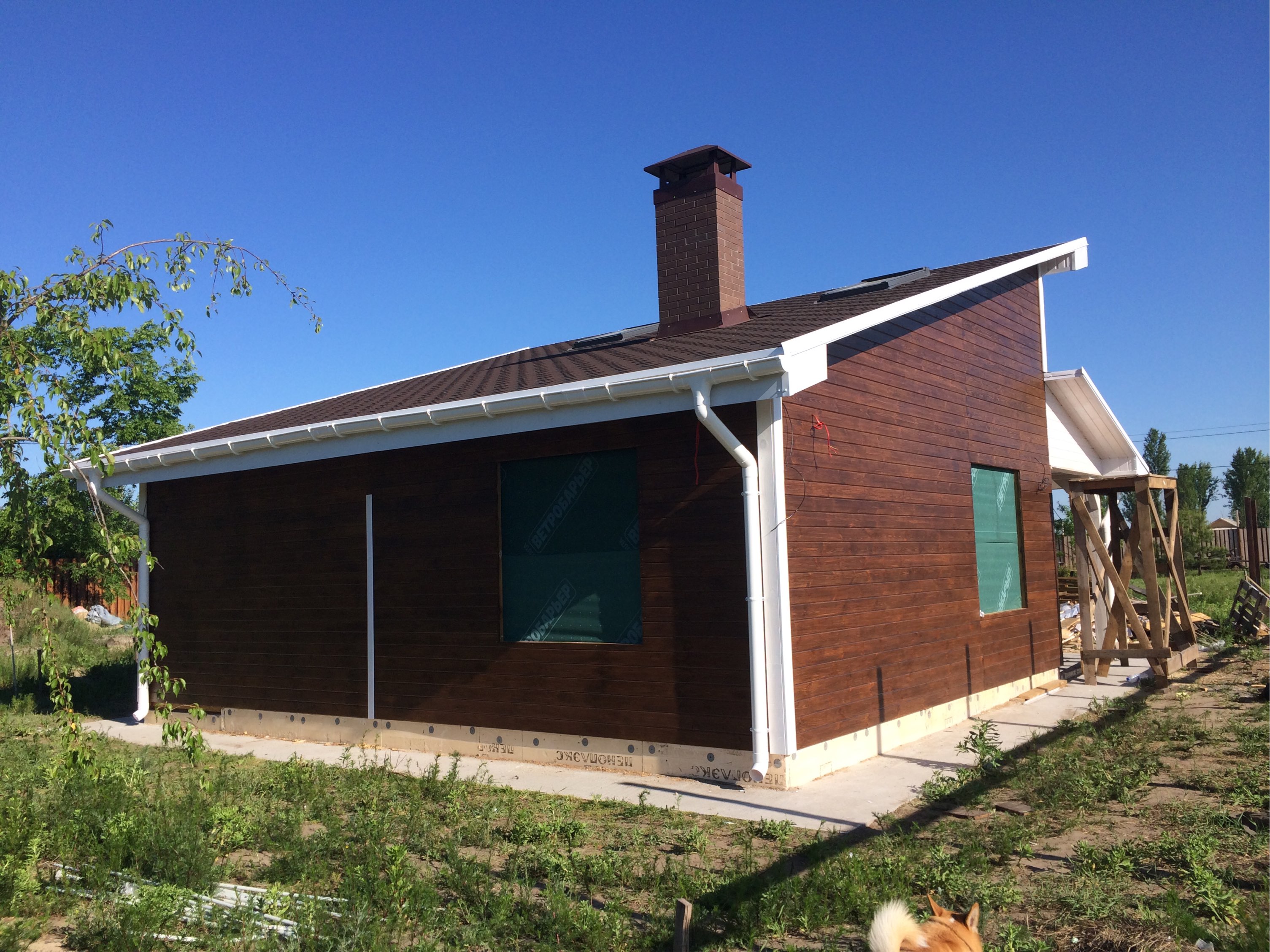

- Готова коробка классического каркасника 6,5*8м (стены изнутри наружу пароизоляция, вата paroc 150mm, осб плита, ветробарьер, вентзазор, имитация бруса) делали ребята Андрея Леонидовича (Lastandr)
- Все это стоит на фундаменте типа УШП, размер 8*9 метров вместе с террасой. также работа бригады Lastandr
- Крыша односкатная, 17*, утеплённая ватой 200мм, битумная черепица Kerabit, + 2мансардных окна velux. также работа бригады Lastandr

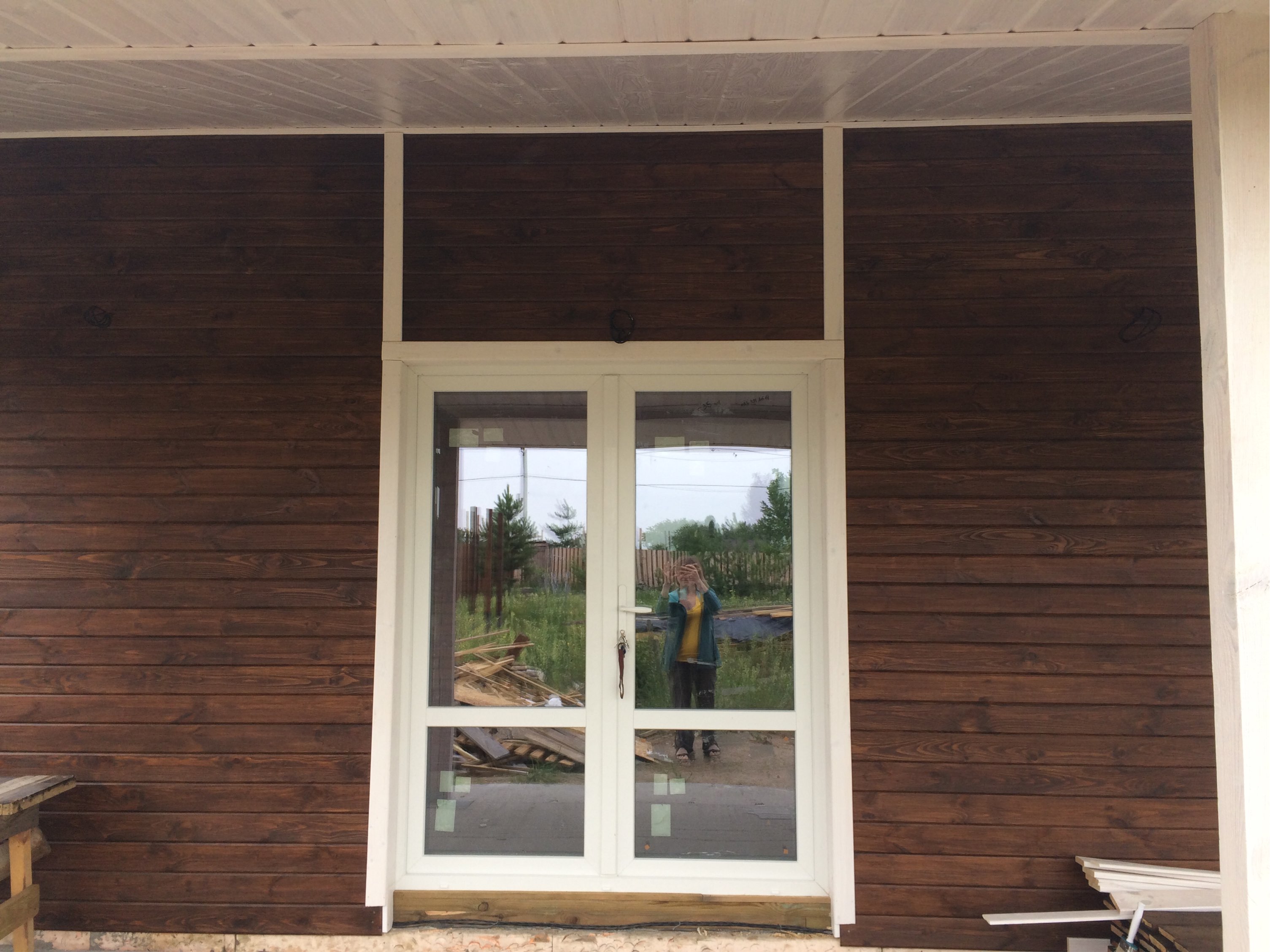

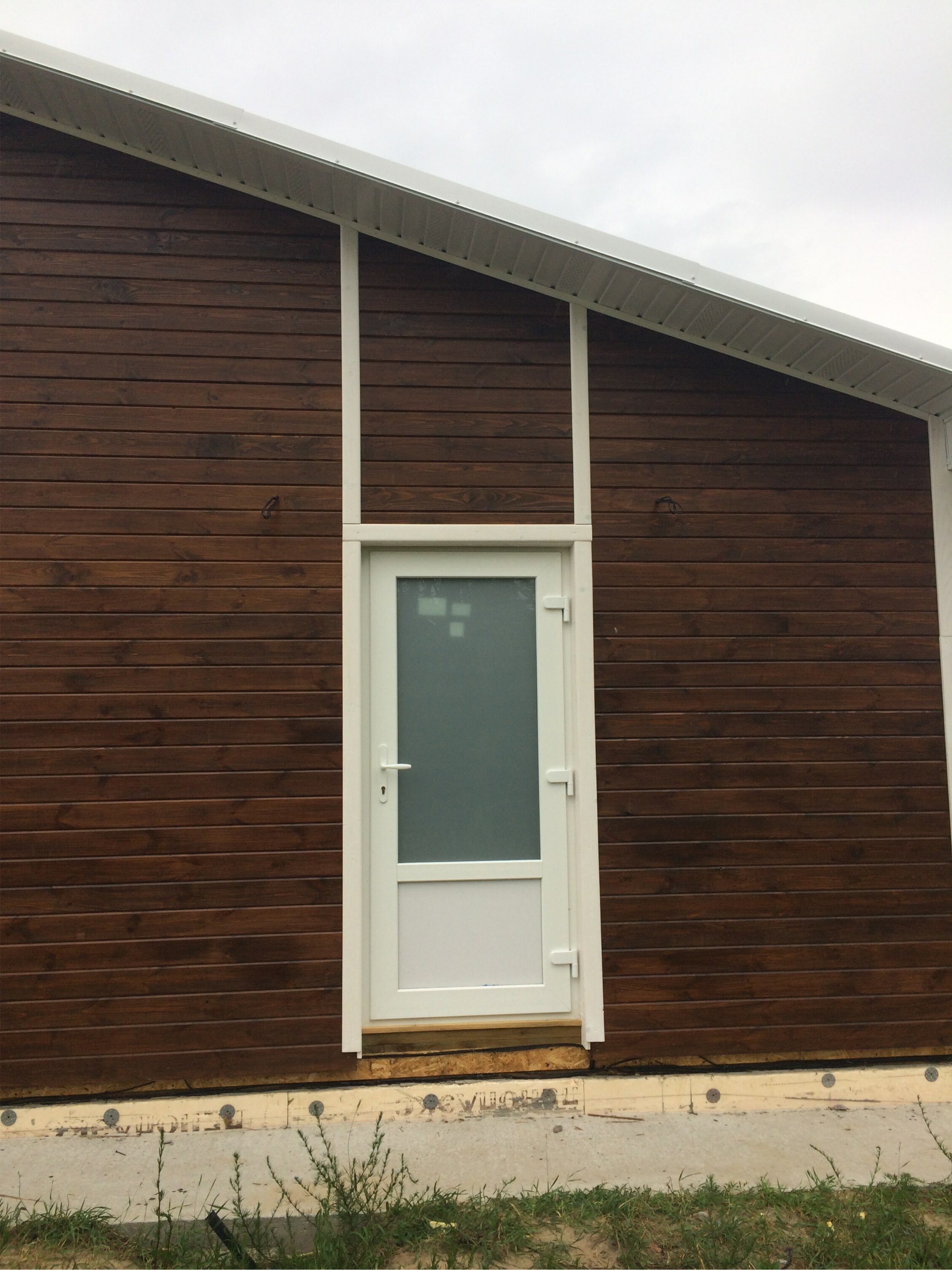

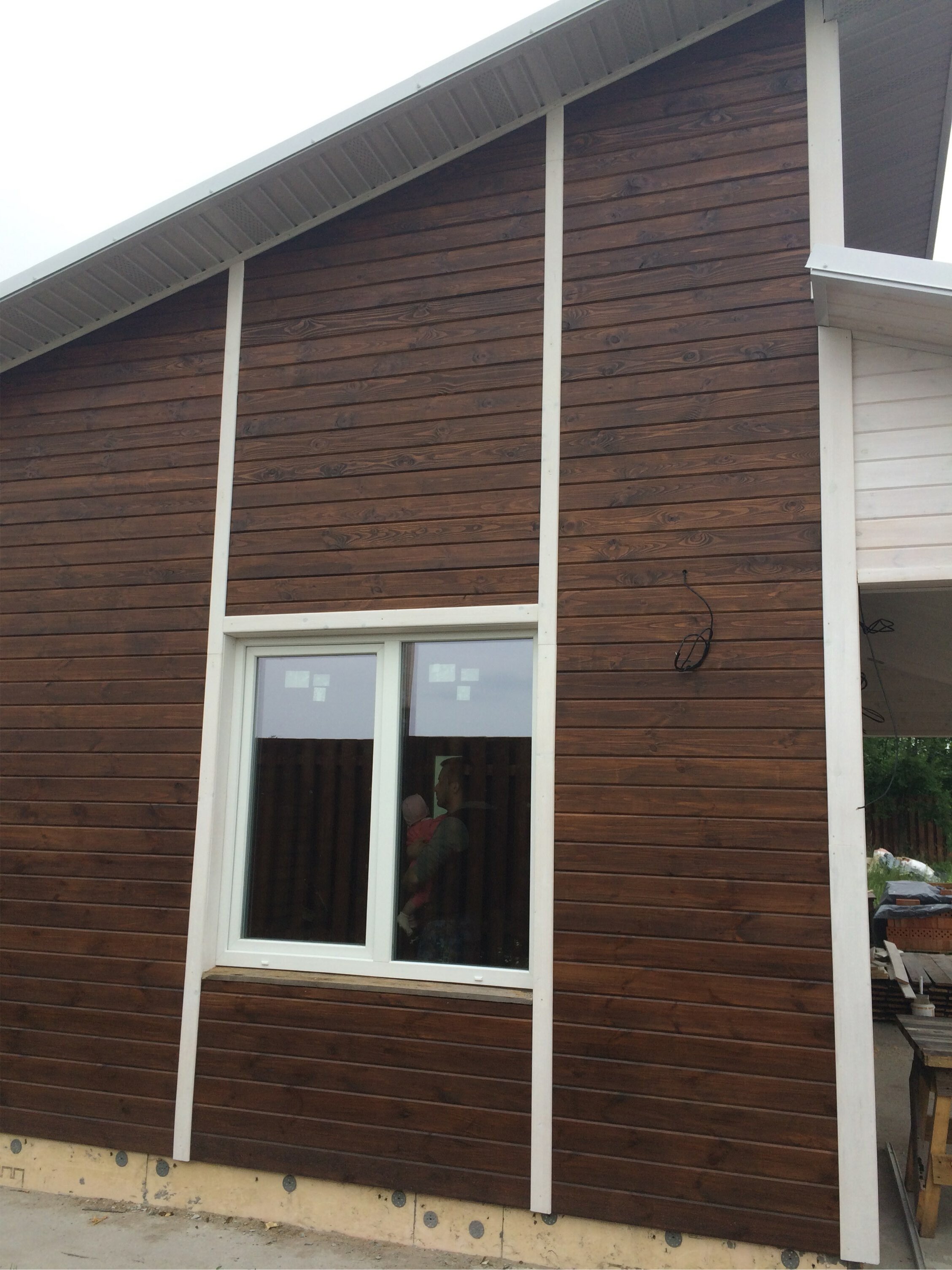

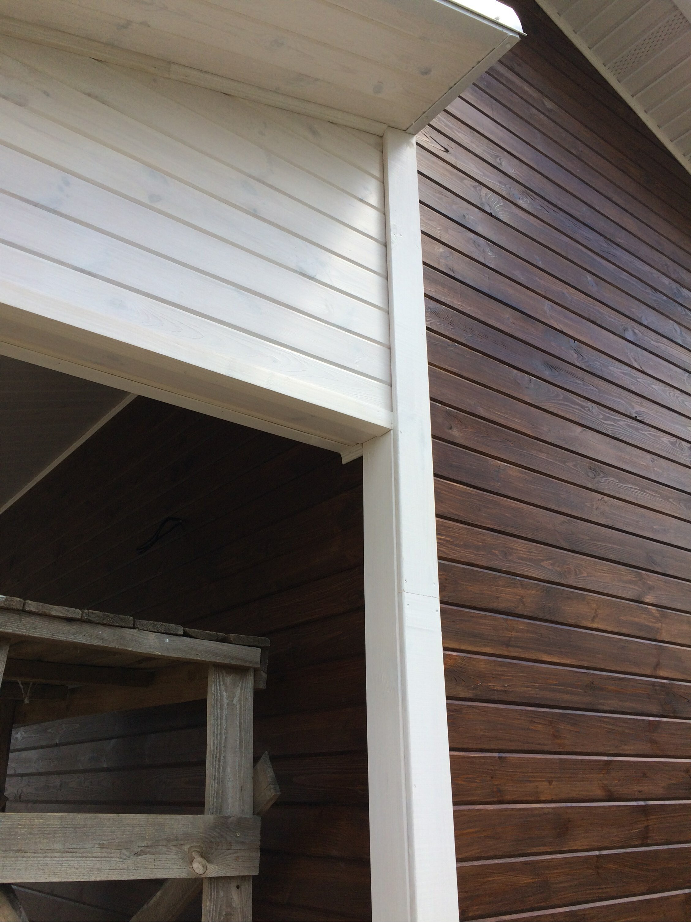

- Отделка фасада имитация бруса 110*20мм, покраска dufatex цвет Орех. Откосы, углы, терраса также покрашены dufatex цвет белый. И тут работали ребята Андрея Леонидовича
- Окна и двери заказывали у Марии (Доброе утро) профиль rehau Euro 70, стеклопакеты от гласстреш с аргоном, пластиковой дистанцией, стекла энергосберегающие
- Сделали разводку водоснабжения и канализации. Делал Павел
- кроме дома на участке появился деревянный забор, ещё не докрашенный, с ним целая история, расскажу как нибудь позже
- также стоят откатные ворота и калитка. Пока без электропривода. Зашиты также деревом. Заказывала у Виктора, на форуме Muvic. Уже год как все стоит и функционирует замечательно. Тоже напишу отдельный отзыв.
- и конечно есть септик и скважина. о них я уже писала. Севажина работает на ура :)
Всем подрядчикам я старательно выносила мозг, но они все стоически вынесли и выжили )))
По каждому вышеизложенному пункту есть что сказать и написать, но времени на это пока не так много как хочется.
Думаю отдельными постами, задним числом все опишу постепенно.
Общий бюджет на данный момент без стоимости участка около 27000$.
На очереди разводка электрики. Закупили кабель Draka. Ждём когда освободится мастер, для начала работ...
Сейчас мы приходим к самому интересному этапу внутренние работы: электрика, эл тёплый пол, отделка и тд. И тут множество вопросов, которые не дают спать по ночам... далі буде ...

Про покраску деревянного забора пожалуйста подробнее. Нахожусь на этапе выбора зашивки забора.
Сначала обработали "ECOSEPT 440 трудновымываемый антисептик" с помощью садового опрыскивателя
Потом покрасили из пульверизатора на козлах в один слой " Düfatex Aqua Antiseptik декоративная пропитка для внешних работ". Второй слой на заборе из пульверизатора
И? Получилось качественно? Сколько стоИт покраска?
СтоИт уже год, пока нареканий нет. все на месте :)
Мне нравится результат, поэтому фасад той же краской вскрывали)

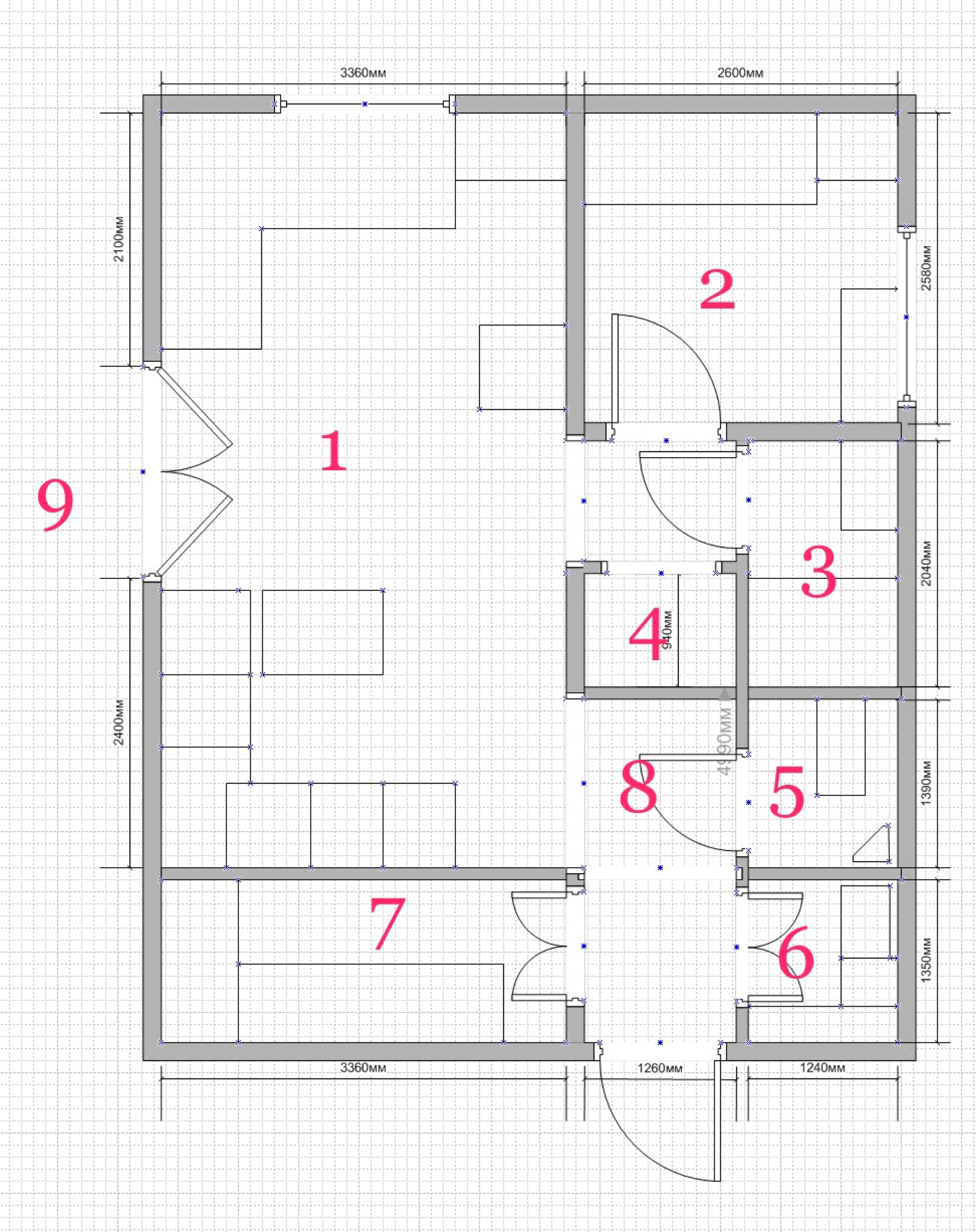

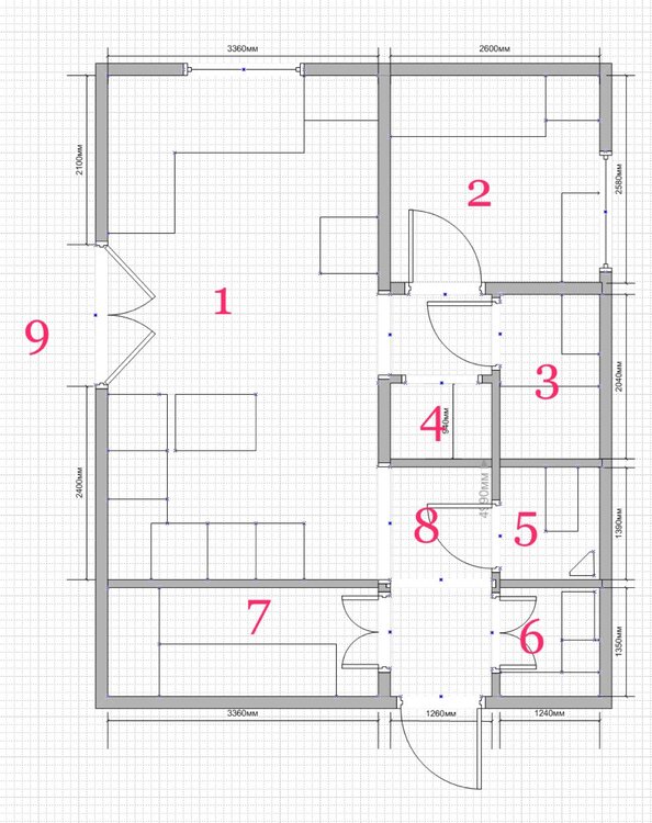

Немного стоит рассказать об изменении планов. Изначально Шелковичный домик планировался как баня и гостевой дом. Но вскоре в проекте появилась дочь, и планы пришлось немного подкорректировать. Парную мы решили переделать под детскую комнату и расширить дом за счёт малой террасы. Также необходимо было внести дополнительные изменения в проект, в частности по углу наклона крыши окнам и проёмам. Уже не говорю о том что и все коммуникации которые были запроектированы также нужно было переделывать ... В общем как не планируй, а все равно нужно будет дорабатывать...
Хорошо, что мы продолжили сотрудничать с Андреем Леонидовичем, и не было необходимости просить проектировщика переделывать проект, его ребята смогли все построить по эскизным чертежам.
В результате мы пришли к следующей планировке.
1. Гостиная студио 20м.кв с кухонным уголком и камино-печью + антресоль 6м.кв. Выход на террасу двери 1,7*2м, окно 1,5*1,5м. Потолок=крыша, перепад 4,2-3м
2. Маленькая детская. Площадь 6м.кв. Окно 1,5*1,5 метра. Потолок=крыша, перепад 3-2,5м
3. Душевая 2м.кв
4. Бойлерная 1м.кв
5. Туалет 1,5м.кв
6. Прачечная/кладовая 1,5м.кв
7. Гардеробная 4м.кв (но высокая)
8. Прихожая 3м.кв
9. И конечно терраса 2,5*8 метров :)
Крыша утеплённая и перекрытия потолка нет. Сделали небольшое перекрытие над зонами 3,4,5,8 душевой, бойлерной, санузла и прихожей. Там планируем разместить вытяжную вентиляцию.
Симпатичная планировка) Только для себя любимых родительскую спальню как вижу вписать не получилось(
Кстати, интересно было бы фотки внутри домика увидеть)

Спасибо! Для себя любимых спальное место на антресоли :) Пока молоды будем лазить, а как состаримся переберемся на первый этаж, хотя возможно в новый дом

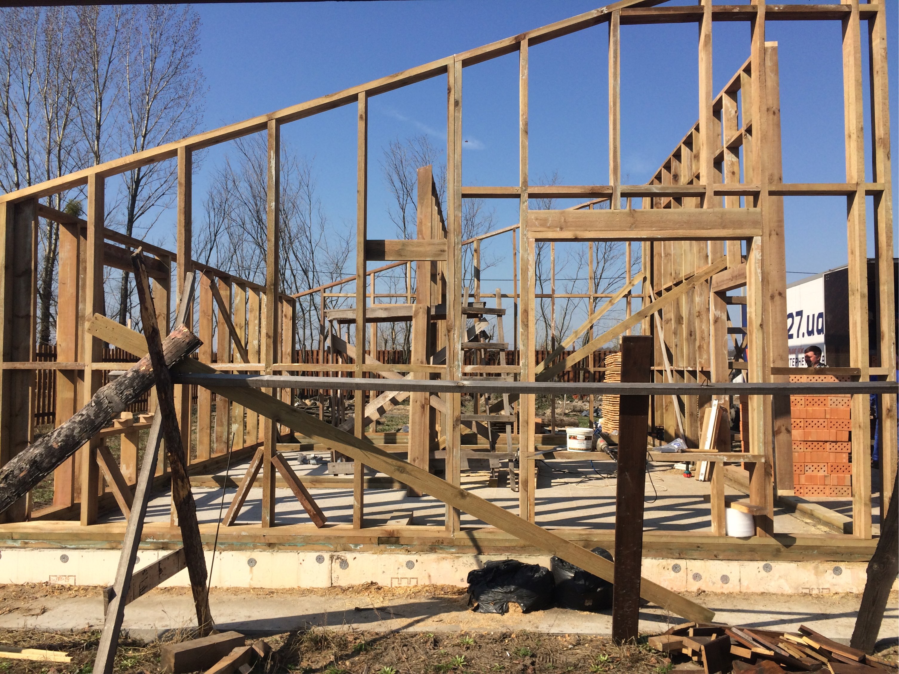

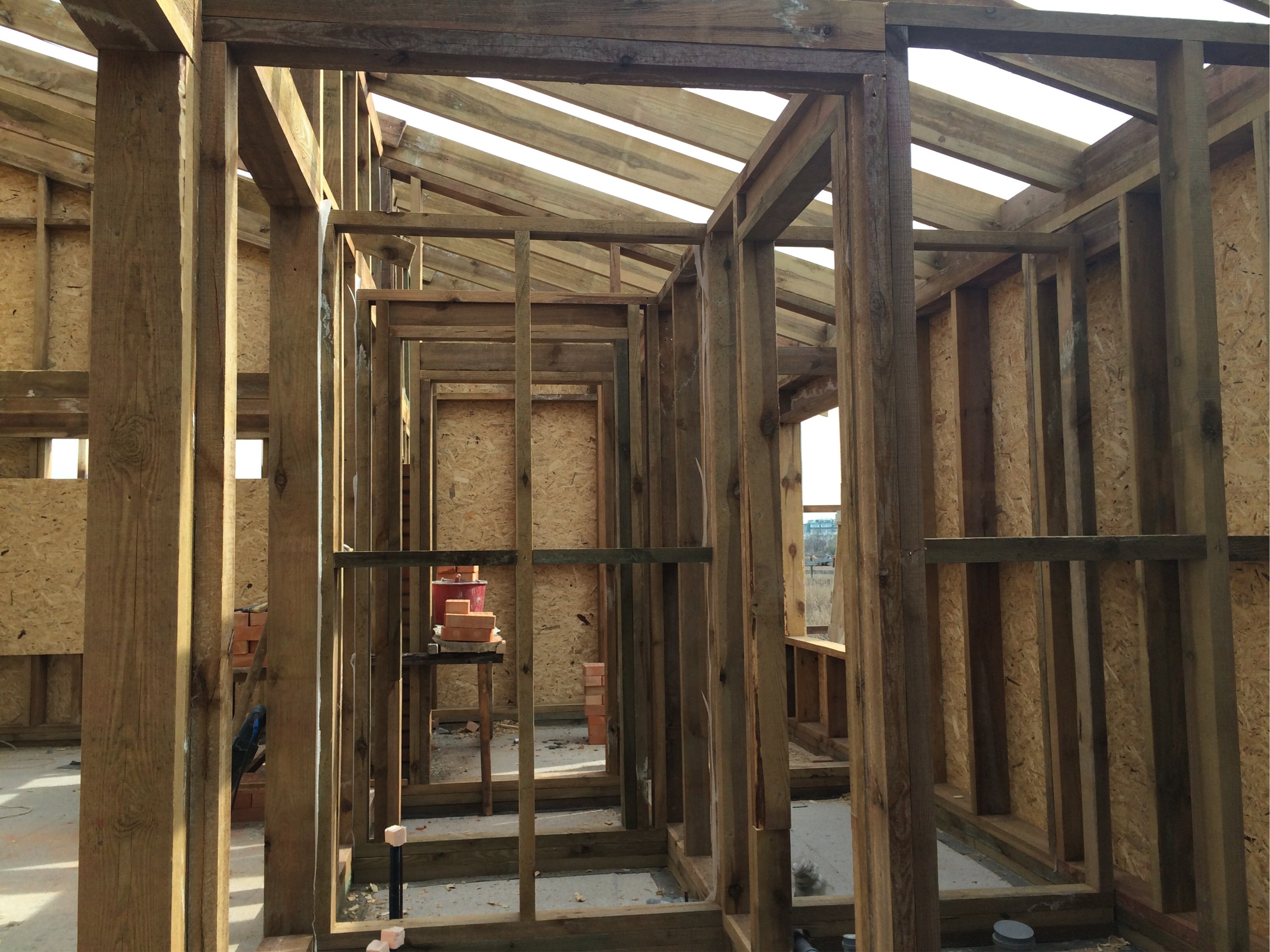

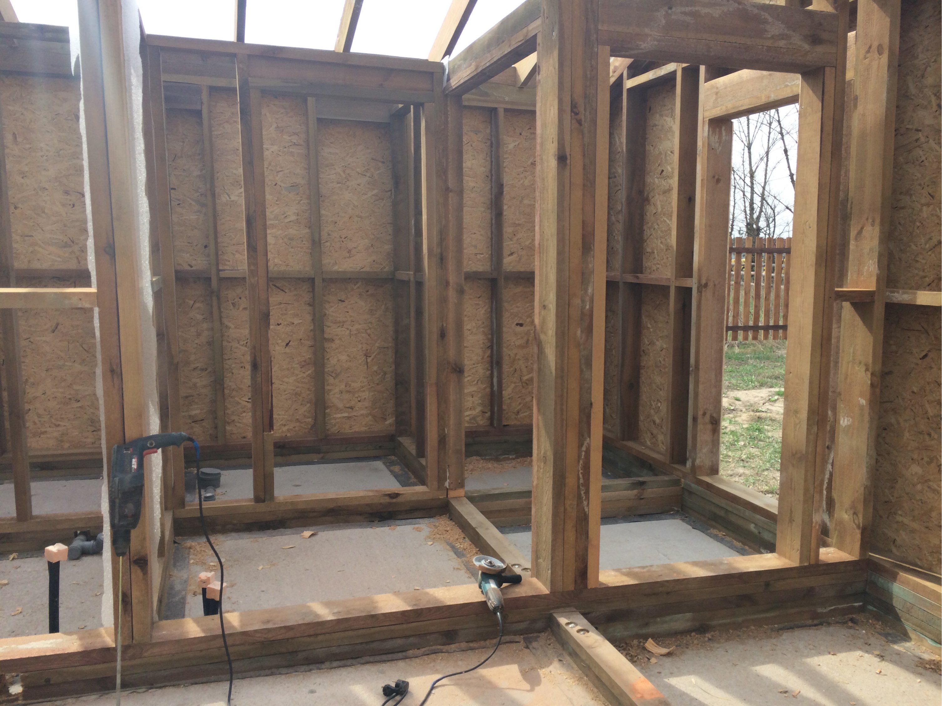

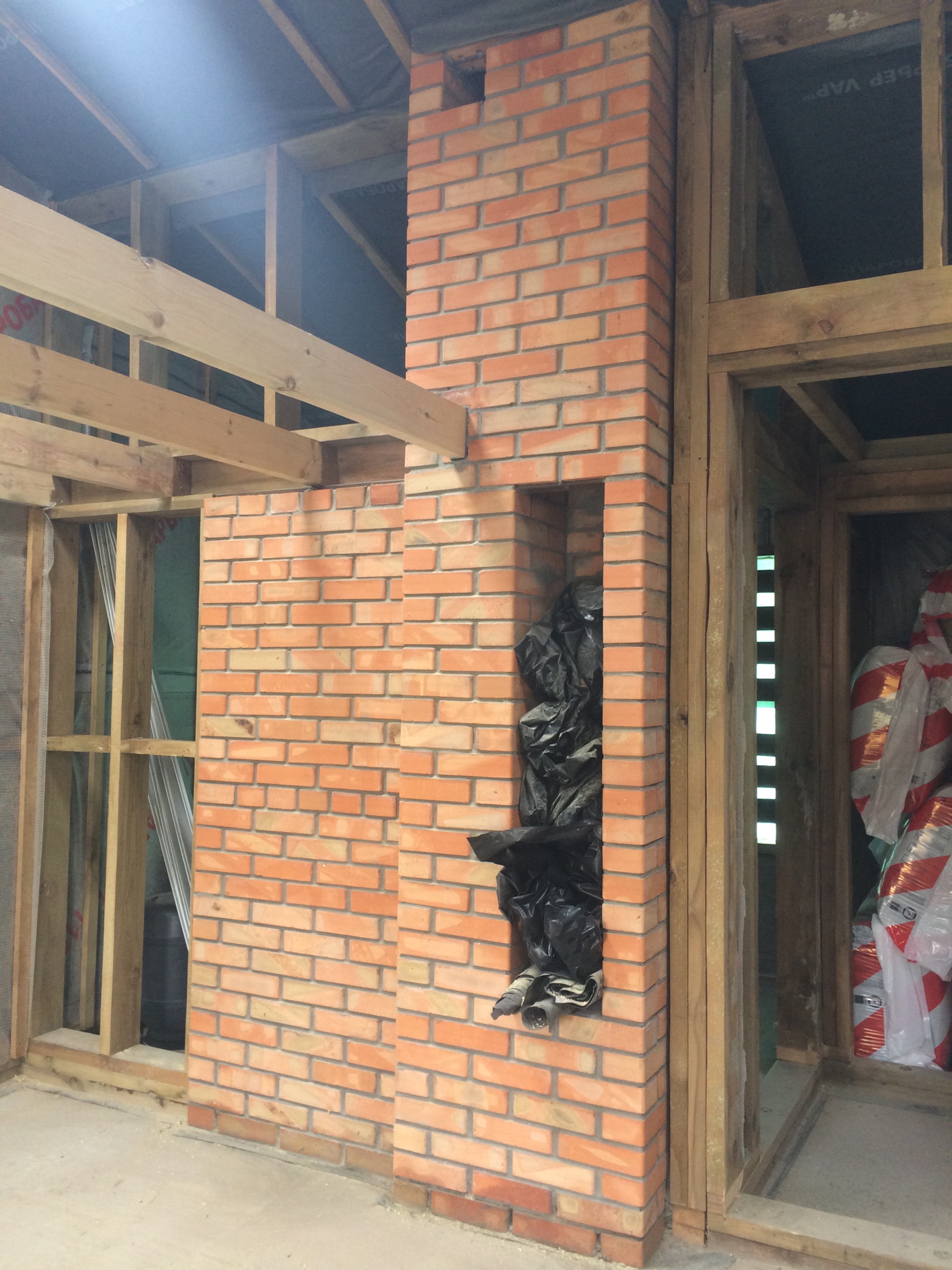

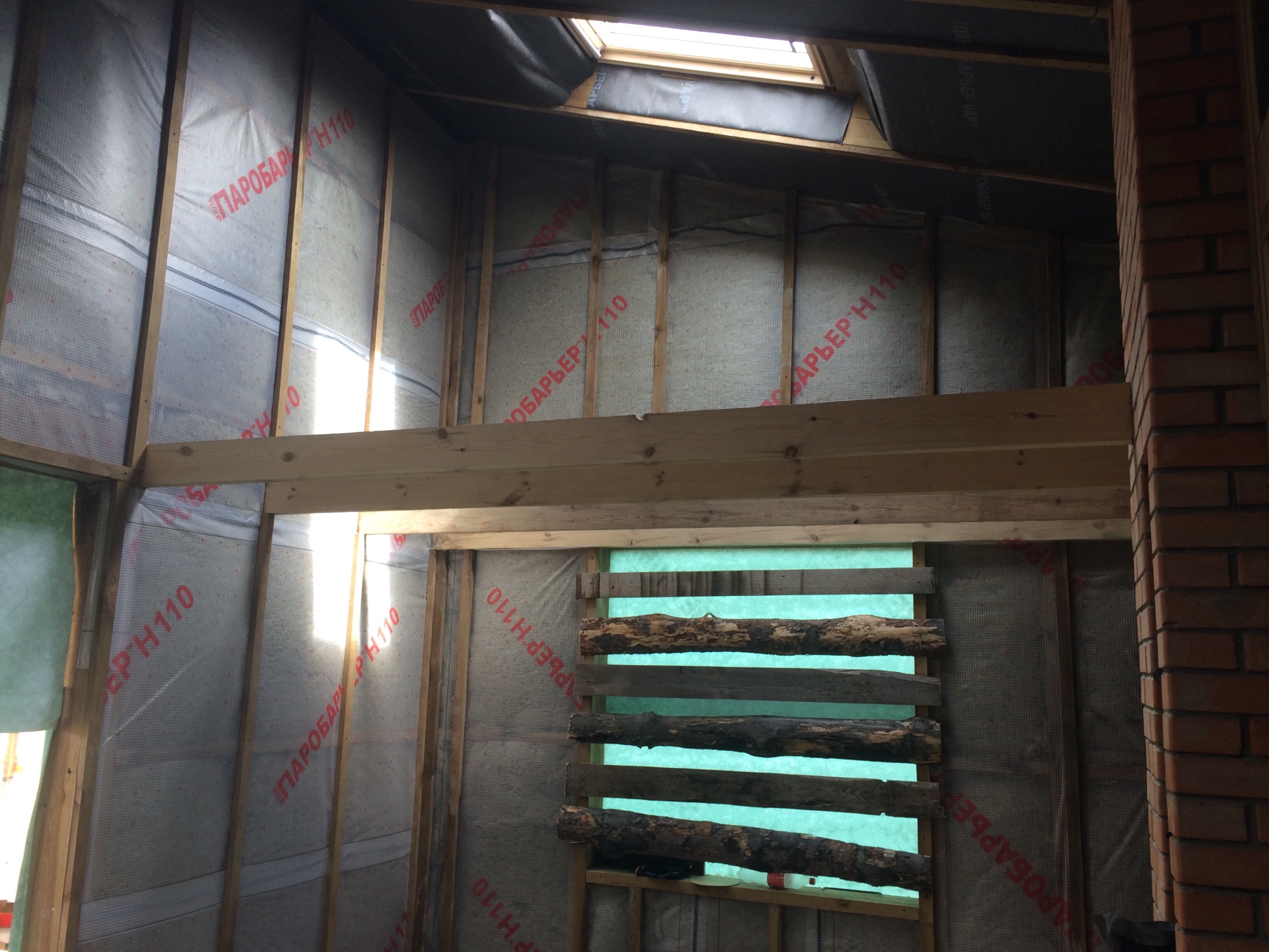

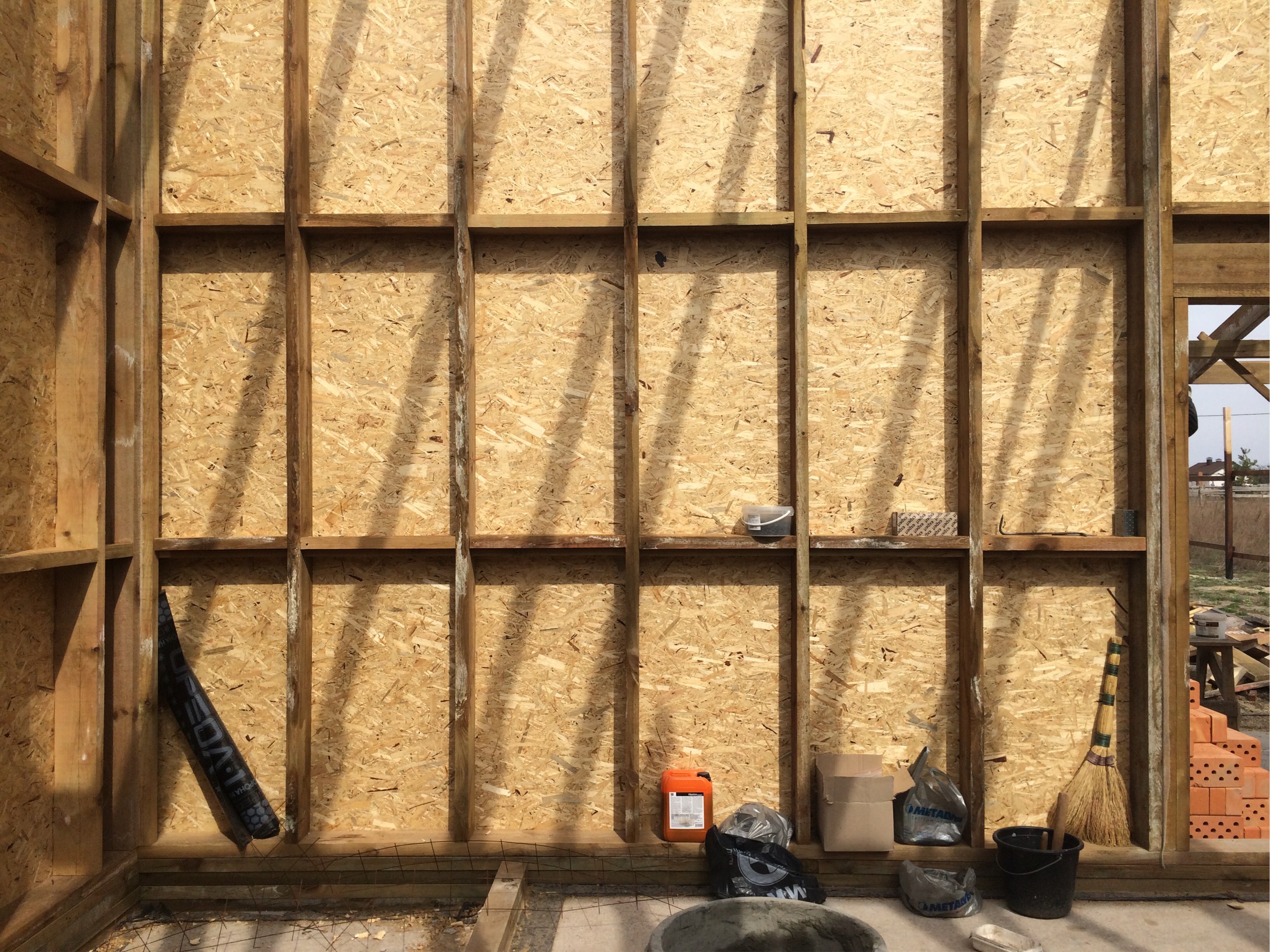

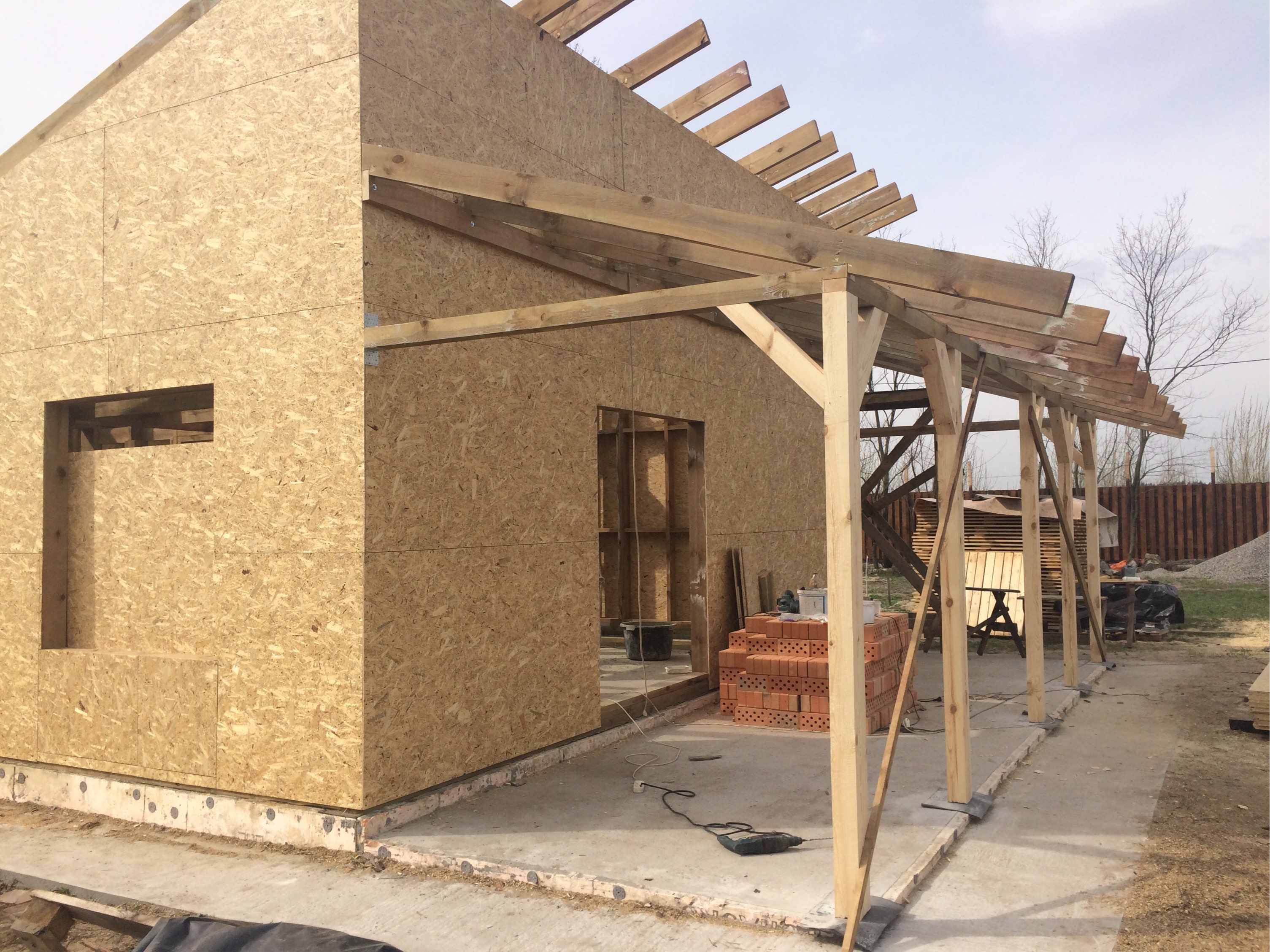

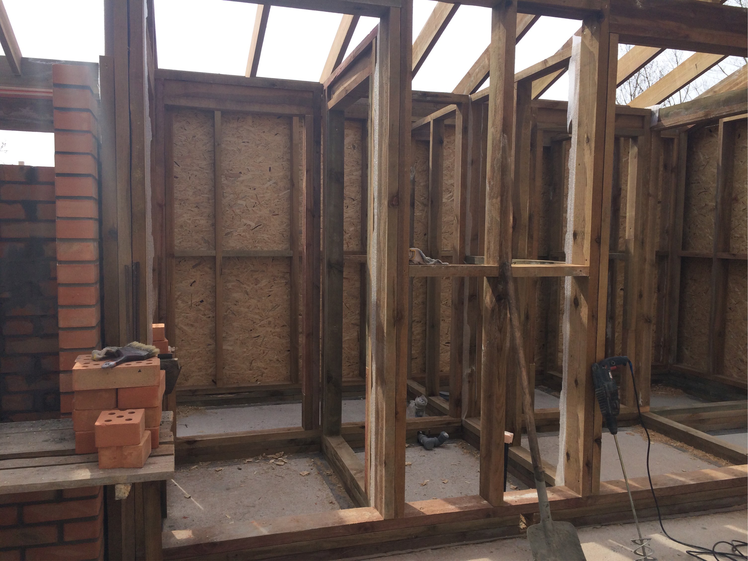

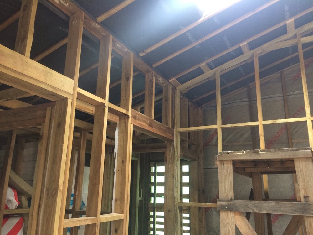

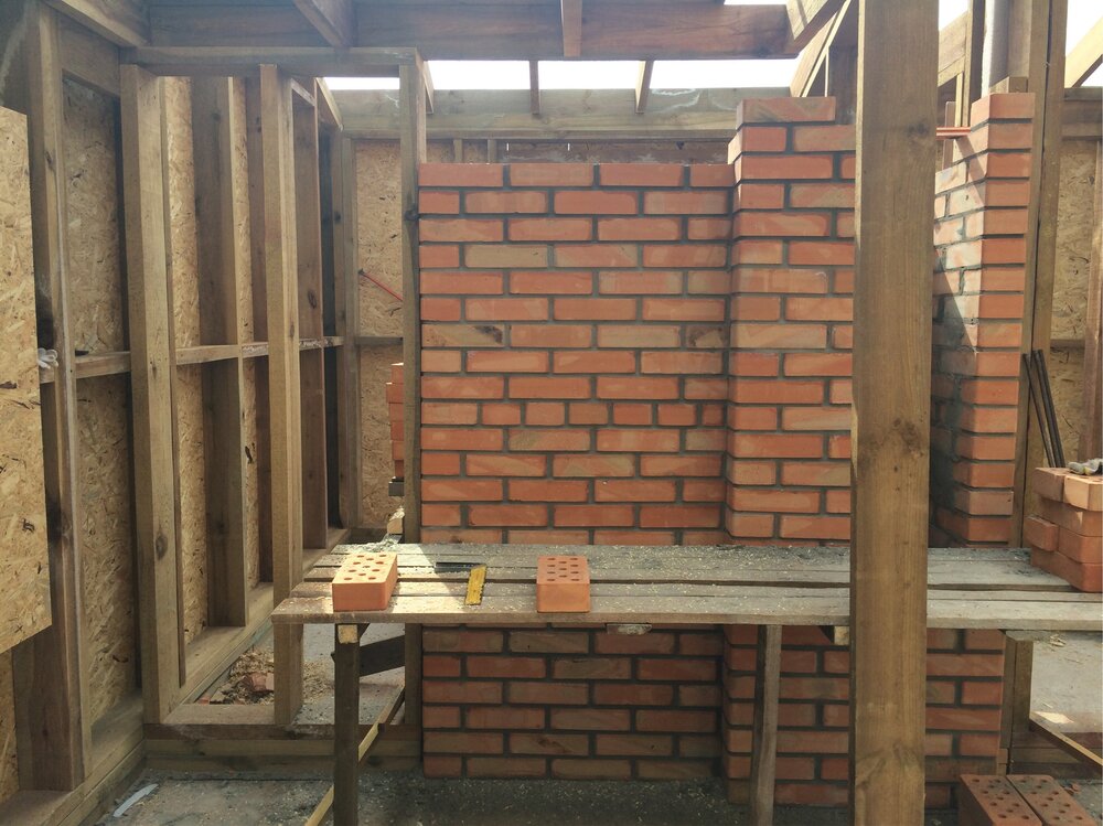

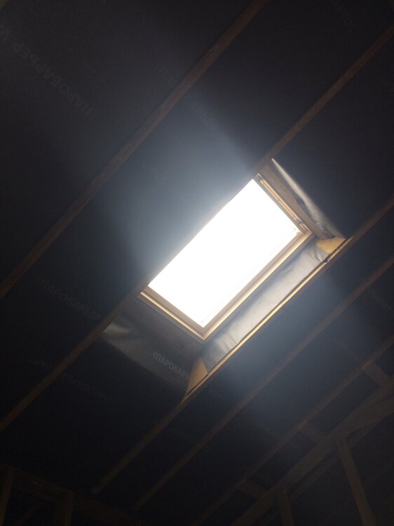

Некоторые фото внутри, когда ещё не поставили двери и окна

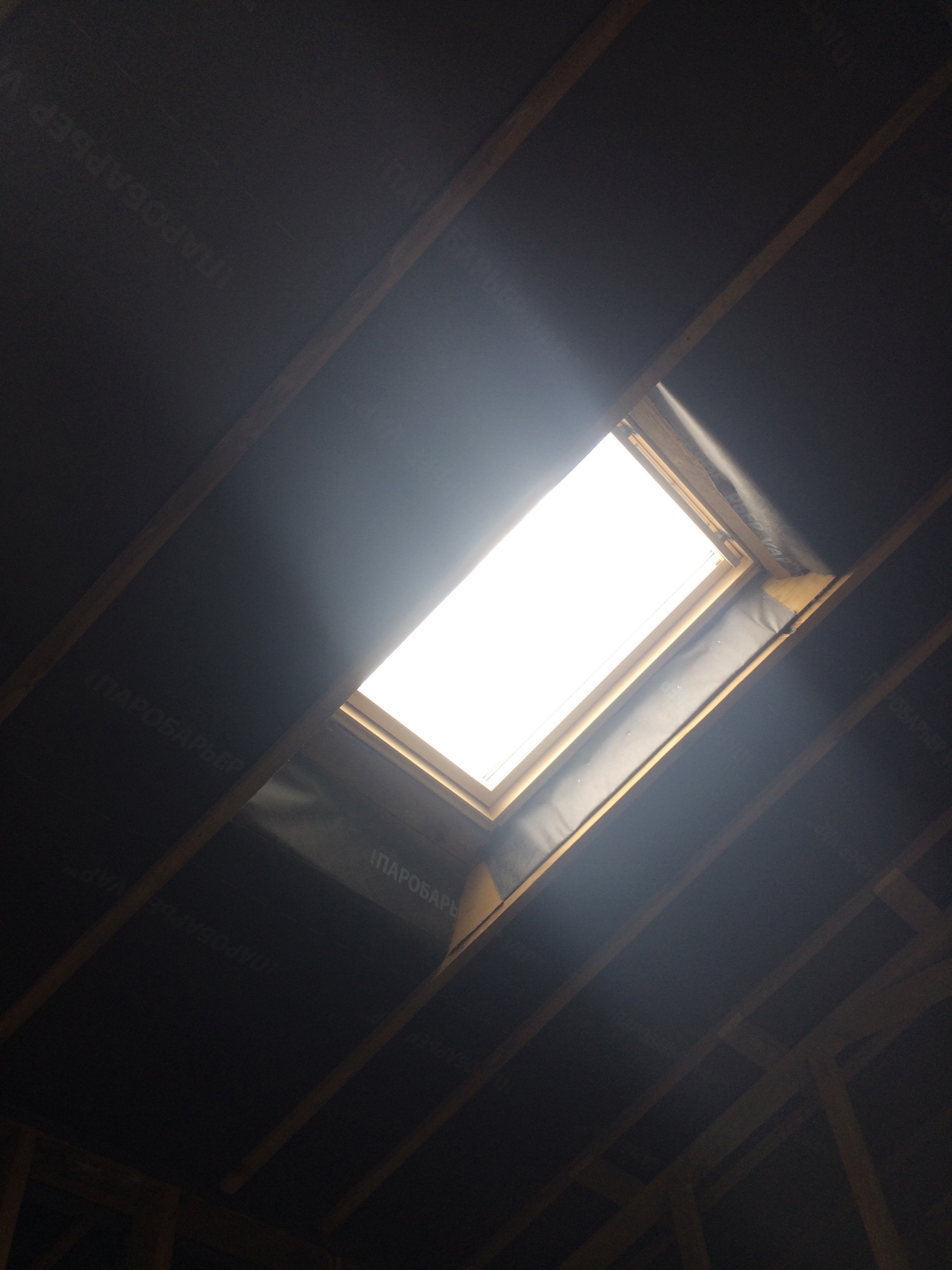

Балки антресоли будем оставлять открытыми, поэтому их построгали. Там где чёрный паробарьер и окно - это крыша с паробарьемом juta wap и мансардное окно велюкс
Дымоход (будет загильзованный), вентканал и часть стены из красного кирпича
Внутренние перегородки пока пустые. Сначала завершим разводку электрики.
Завтра постараюсь сделать актуальные фото на сейчас

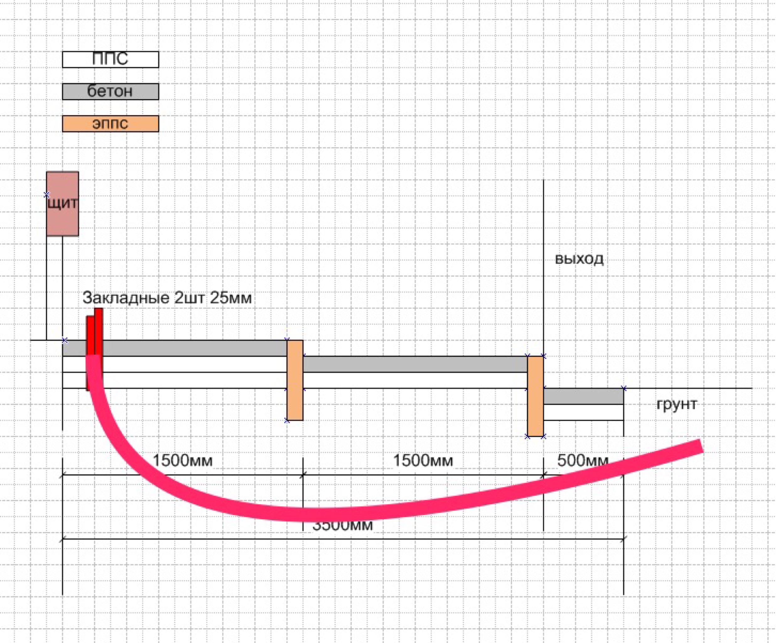

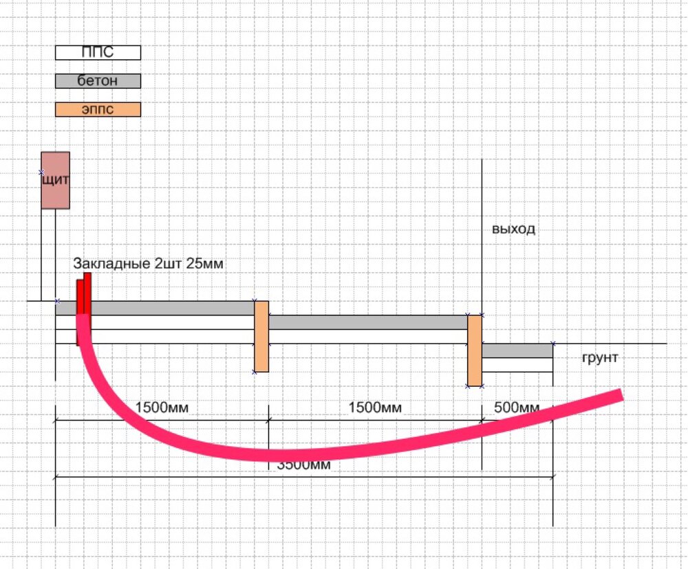

Добрый день! Нужны рекомендации знающих и бывалых. Вопрос по закладным для электрики и слаботочки
Сейчас в фундаменте имеется 2 трубы пвх 25мм, которые были заложены для подвода эл.кабеля и вывода заземления (поскольку дом планировался как баня и гостевой, этого должно было хватить)
Сейчас имеем (как я вижу) две проблемы:
1. недостаточное количество закладных (нужно для: ввода эл в дом, вывод заземления, ввод/вывод слаботочки интернет, видеофон, +запасная)
2. Существующие закладные выходят в 15-20 см от края стены, (выходит что для ввода кабеля в щит нужно его загибать)
Как лучше поступить?
Забыть про существующие закладные и делать новые? Если да, то как именно?
Или использовать существующие и добавить 1-2 новые?
Прилагаю схему с изображением разреза фундамента как есть сейчас.
Часть коридора, которая ближе к выходу будет подниматься на 10см ППСом, весь коридор сверху ещё зальётся 10см стяжкой.
В коридоре также планируется эл. тёплый пол. Возле входа будет крыльцо/альтан/ступеньки

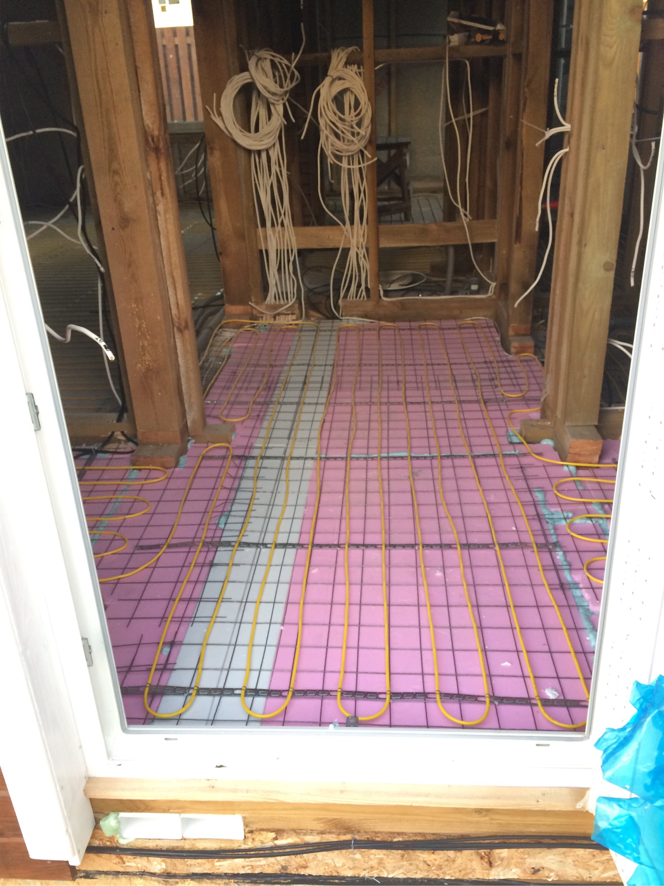

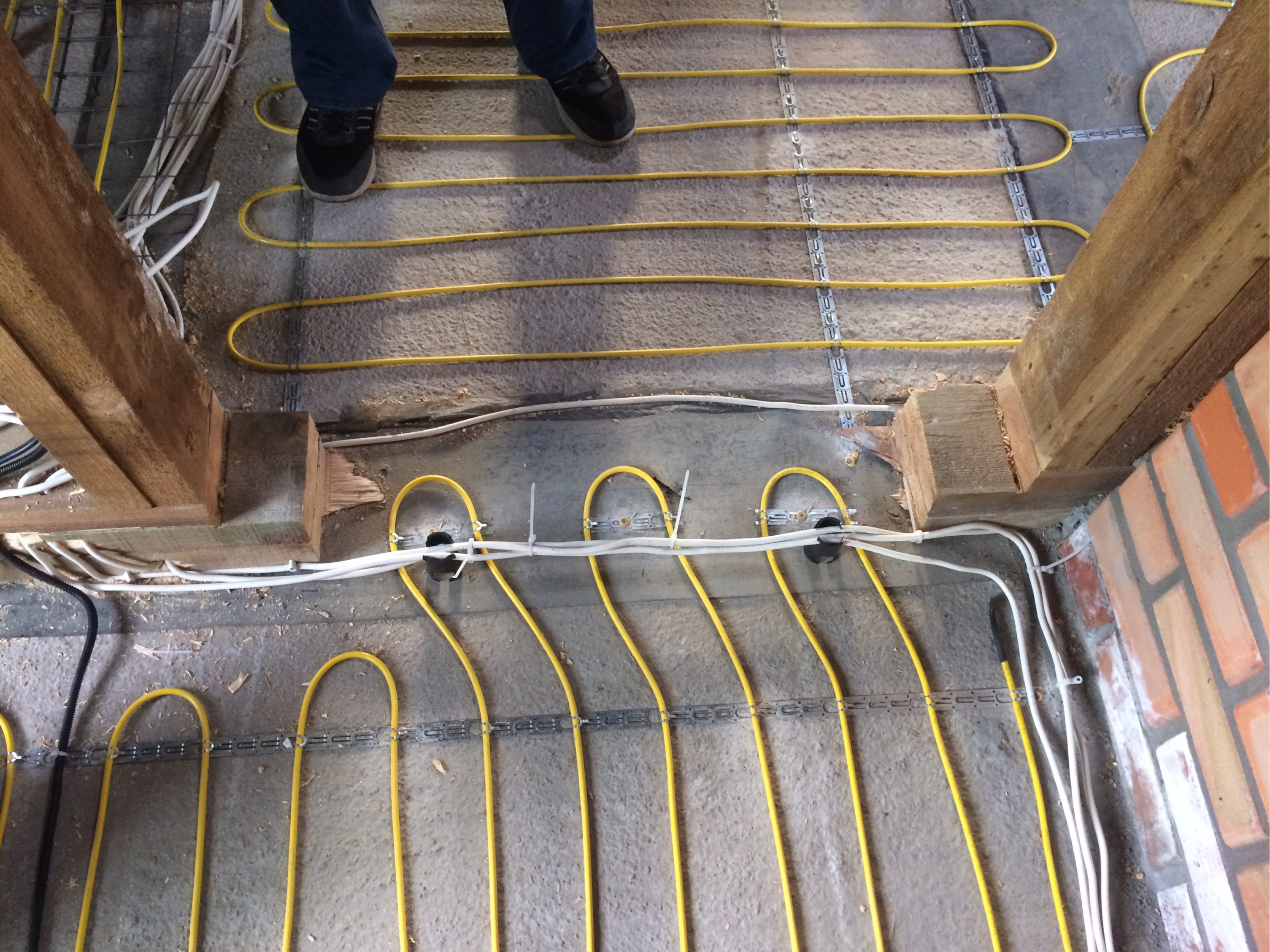

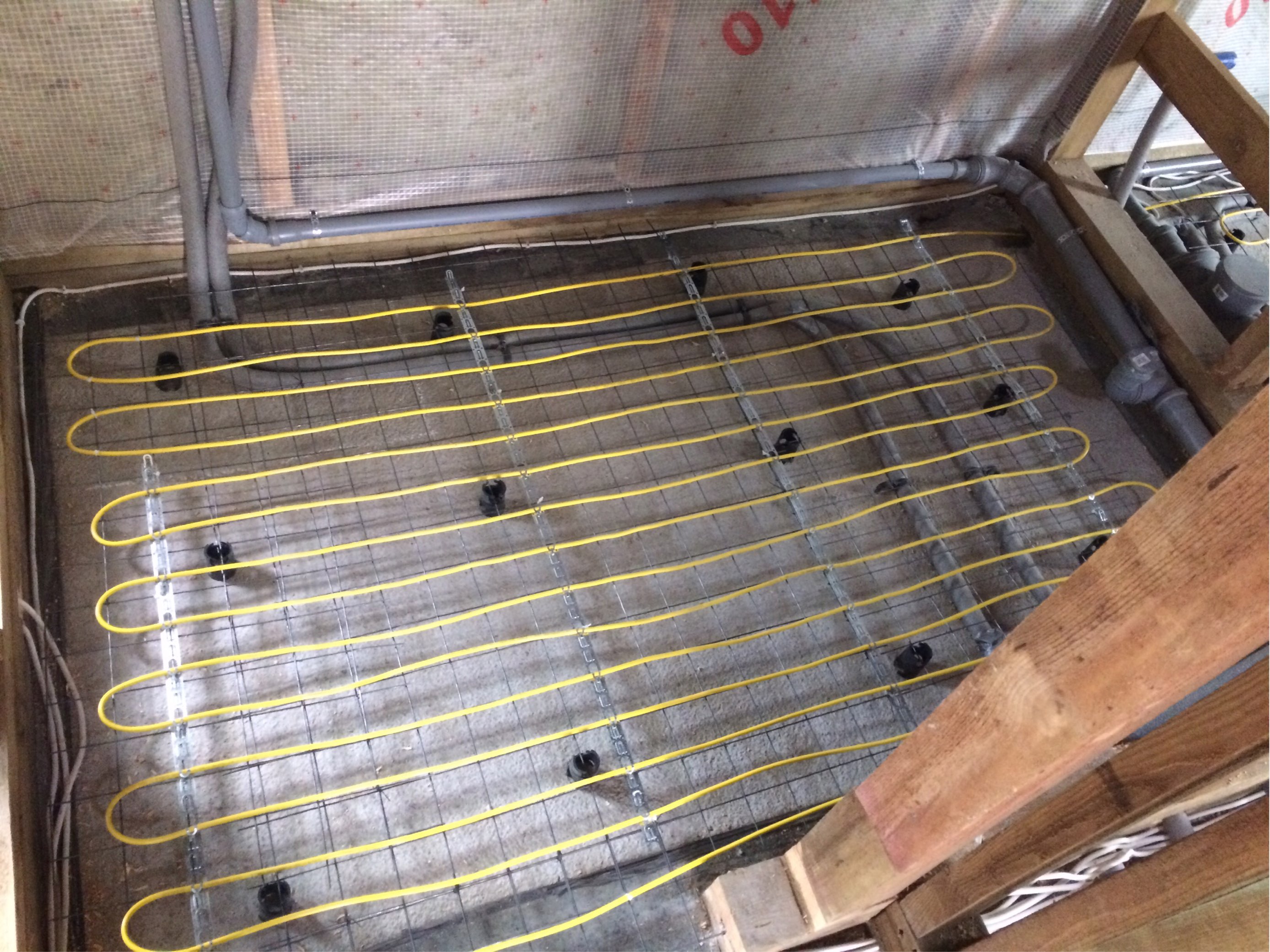

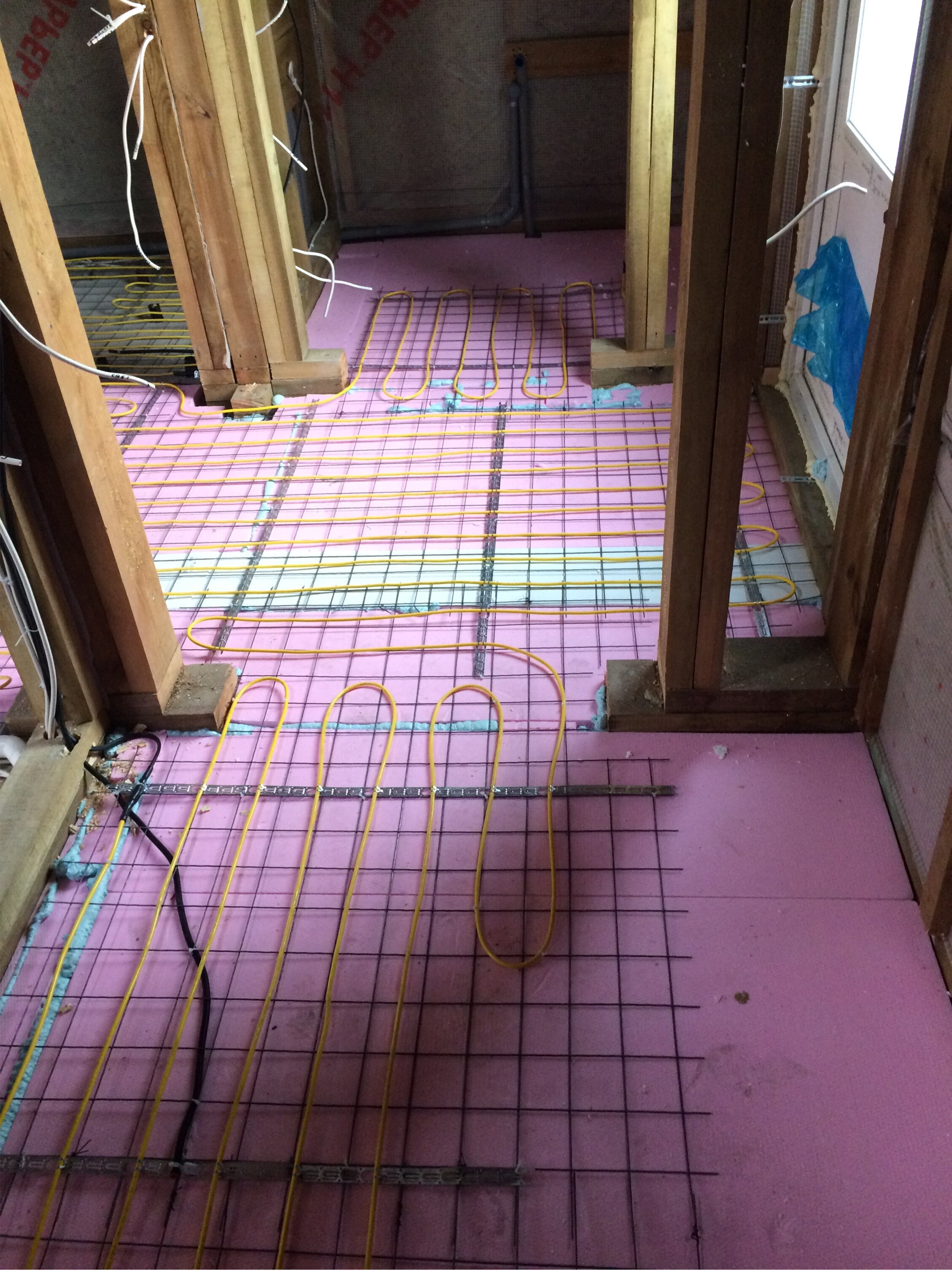

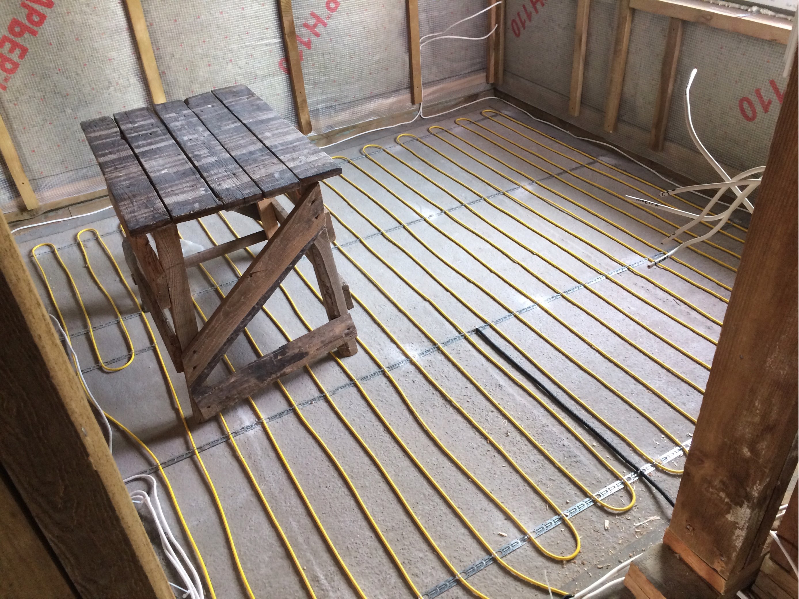

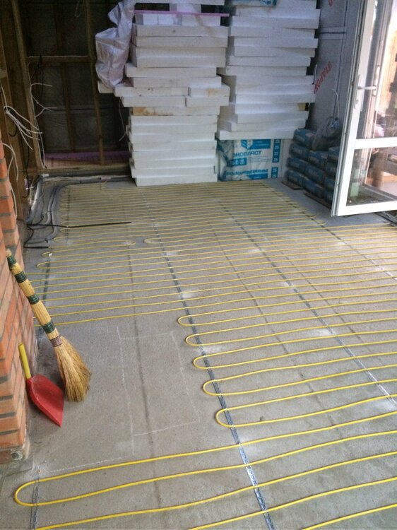

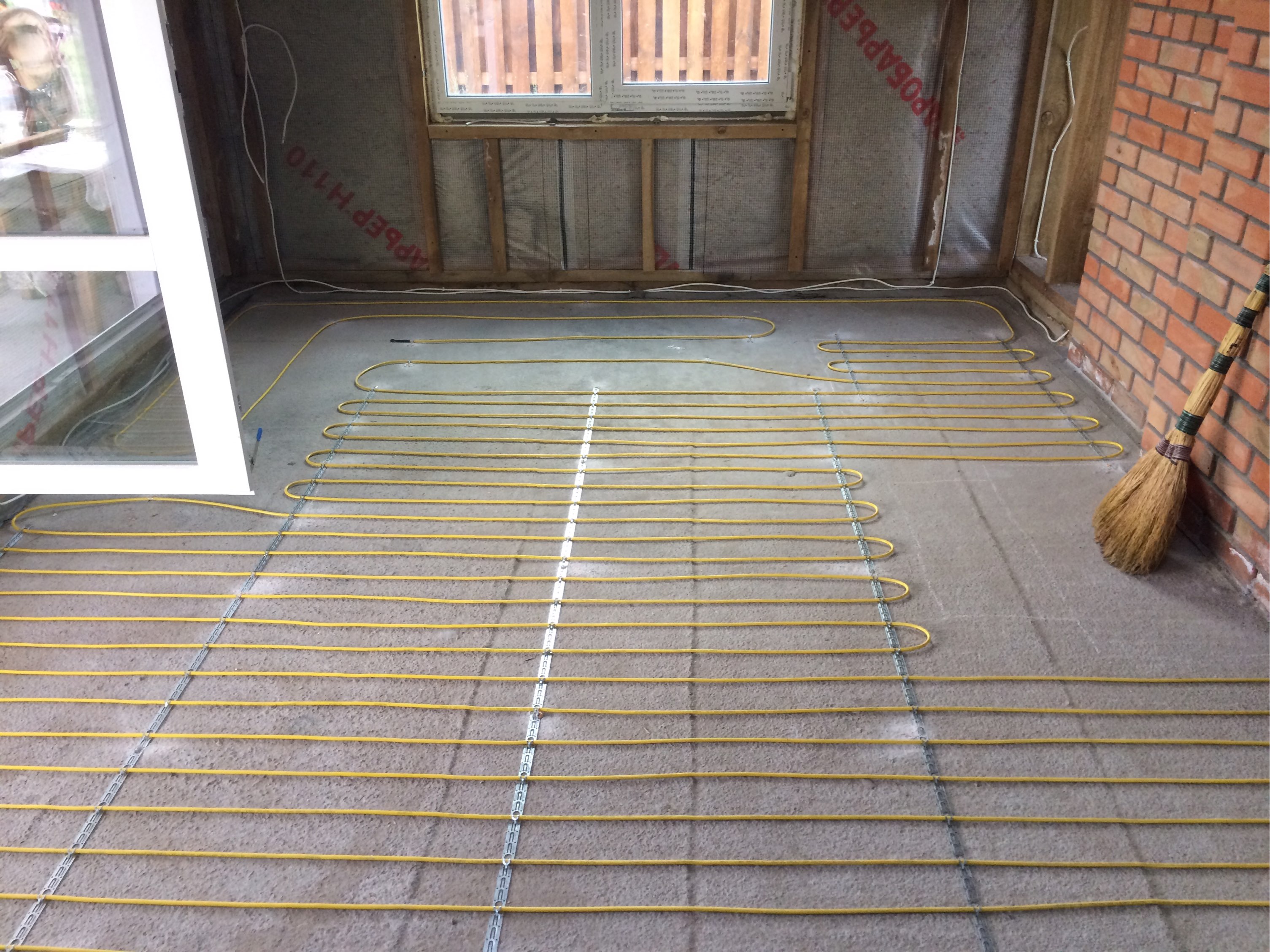

Наконец-то смонтировали тёплый пол.
Выбор мы остановили на кабеле Veria и системе управления DEVI (Danfoss)
Заказывали и материалы и монтаж у Ильи Корчагина
Он даже видео снял по процессу :)
Ну и несколько фото на память

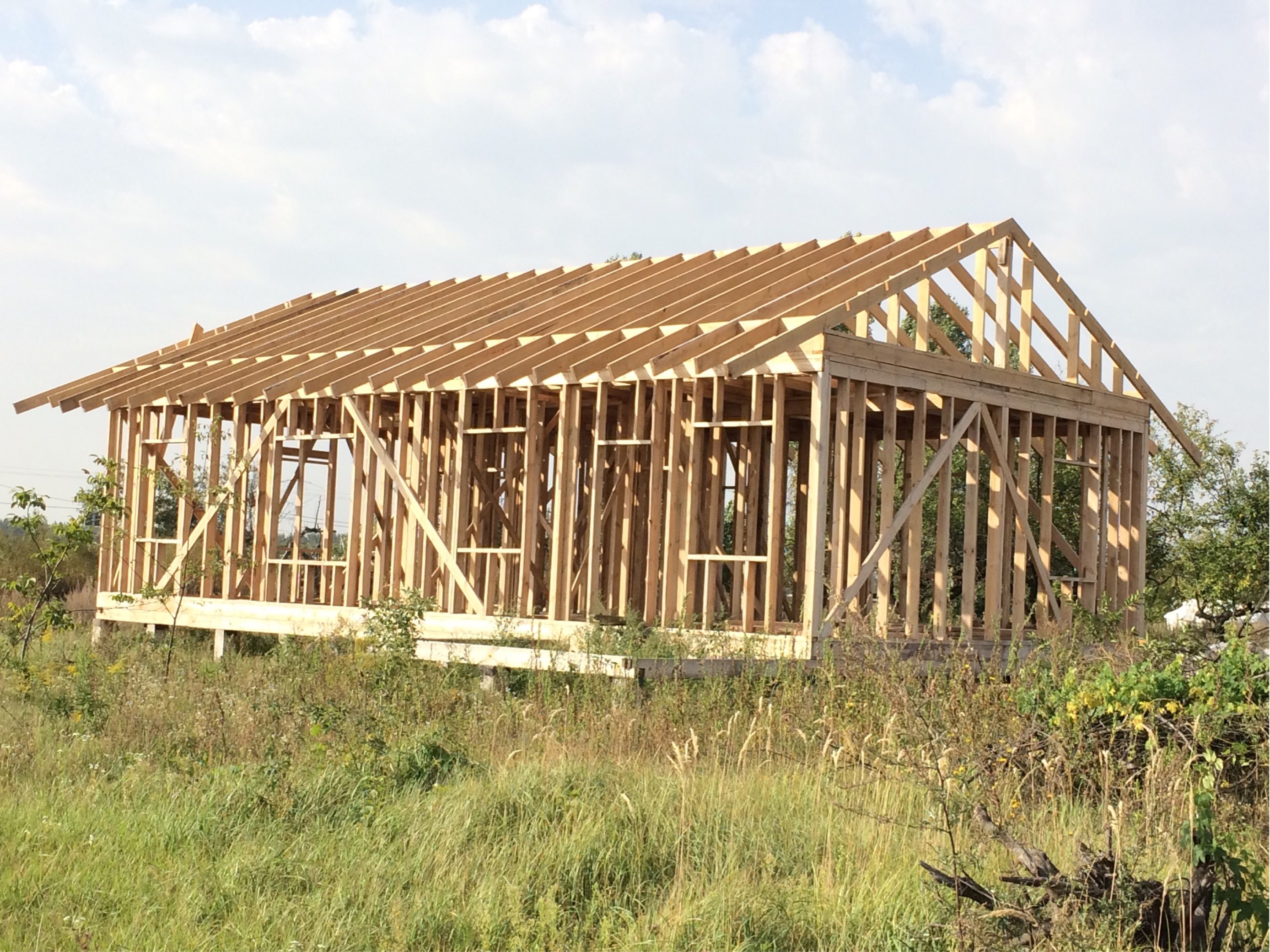

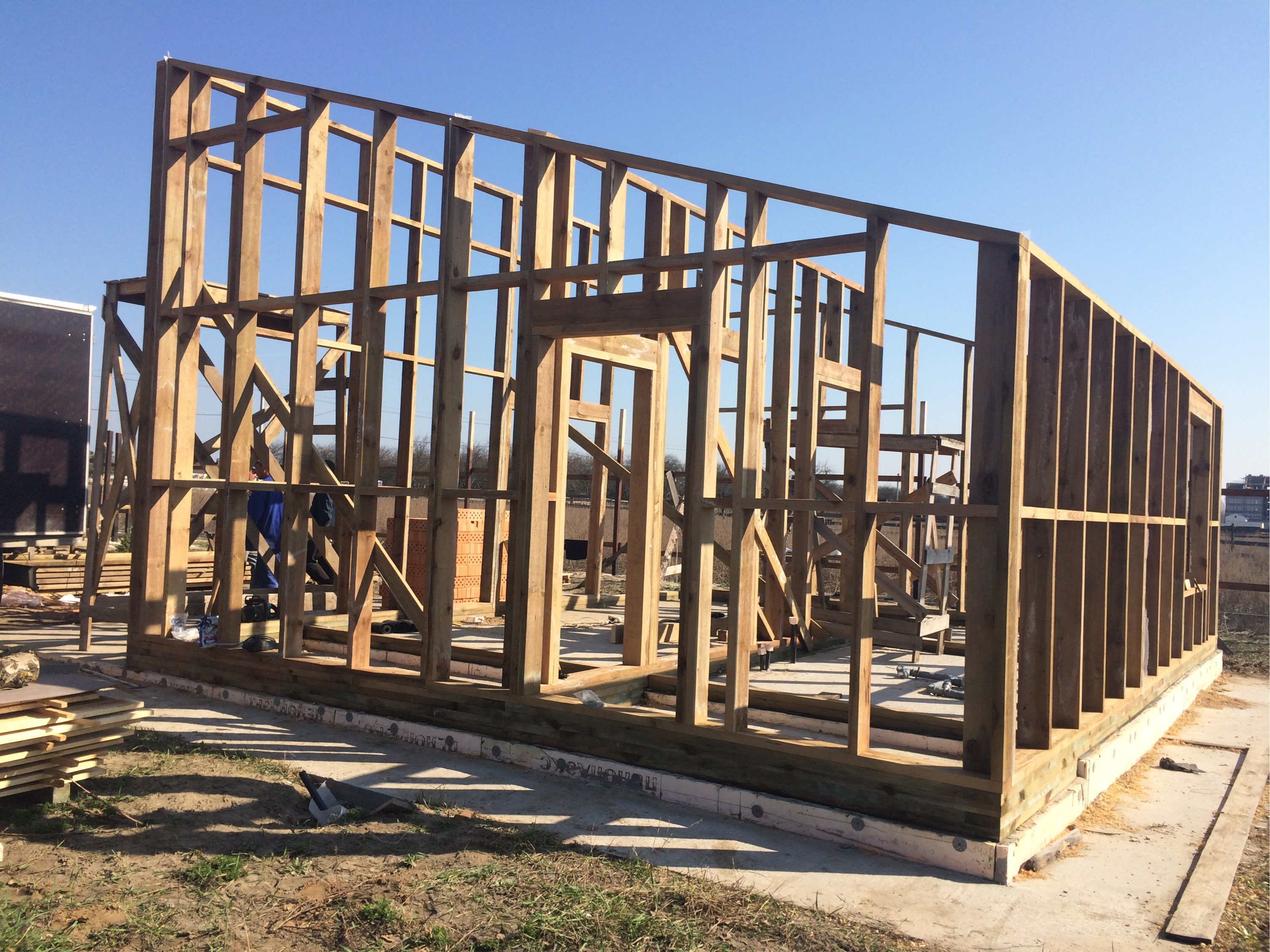

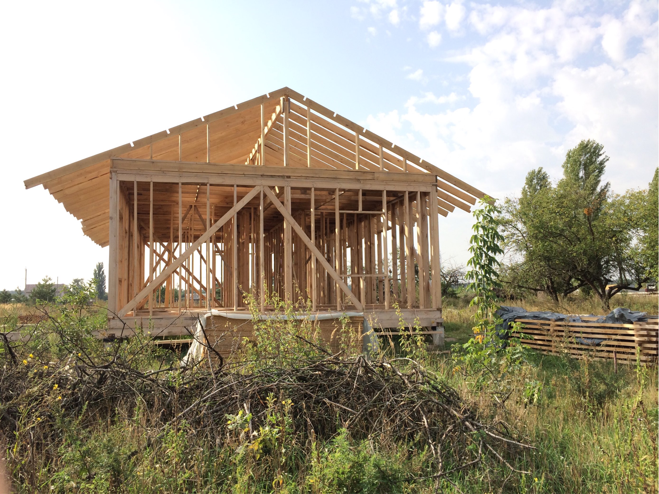

Ужасы нашего городка... построили соседу каркас. Не знаю как называется эта технология, но рада, что это не наш дом
а что Вас именно смущает? как раз оч и оч не плохо, ригель разнес нагрузку и не надо перемычки над окнами делать. На фото оч прямыми руками каркас собирали
Как раз оконные и дверные проёмы смущают. Одинарные стойки это тоже нормально?
В ваших домах я такого исполнения не видела
там ригель вверху врезан, по всей длине, это просто классический финский каркас, собран ну ооочень достойно :-), в нем все стойки одинарный и надо окнами дверями одинарки
значит я лох, простите) беру свои слова назад :):beer:
Да Вы и не должны в таком разбираться :-), и Вы точно не "лох" -)))
