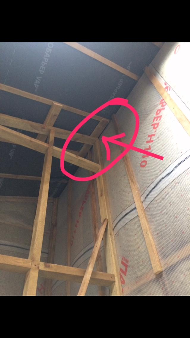

Сегодня начали работы по герметизации
Будем двигаться постепенно, шаг за шагом.
Вот один из участков, который вызывает вопросы
Место крепления внутренней перегородки мешает.
Как тут лучше соединить плоскости крыши и стены?

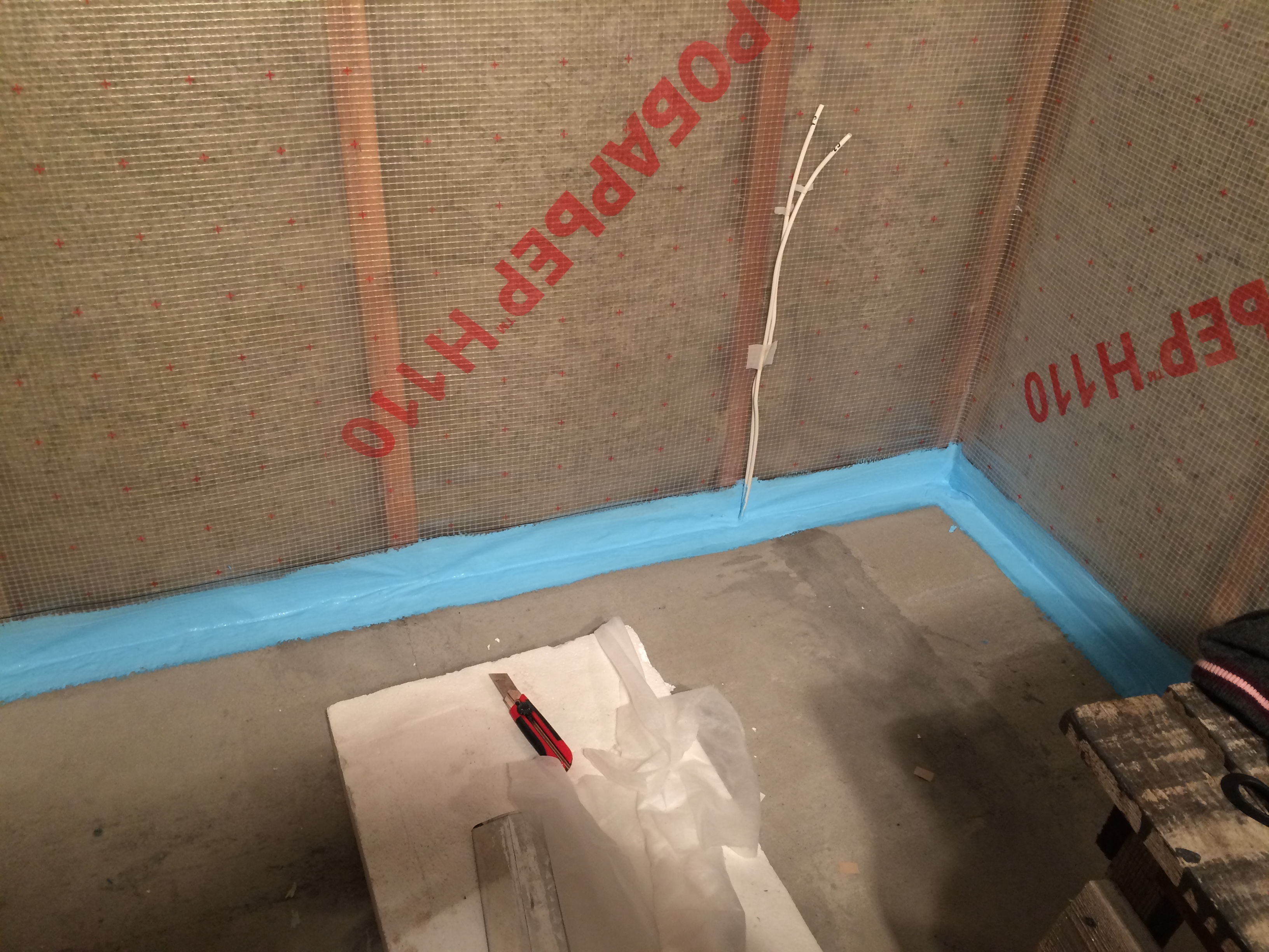

Постарайтесь паробарьер приклеить и к бетонному полу, внизу

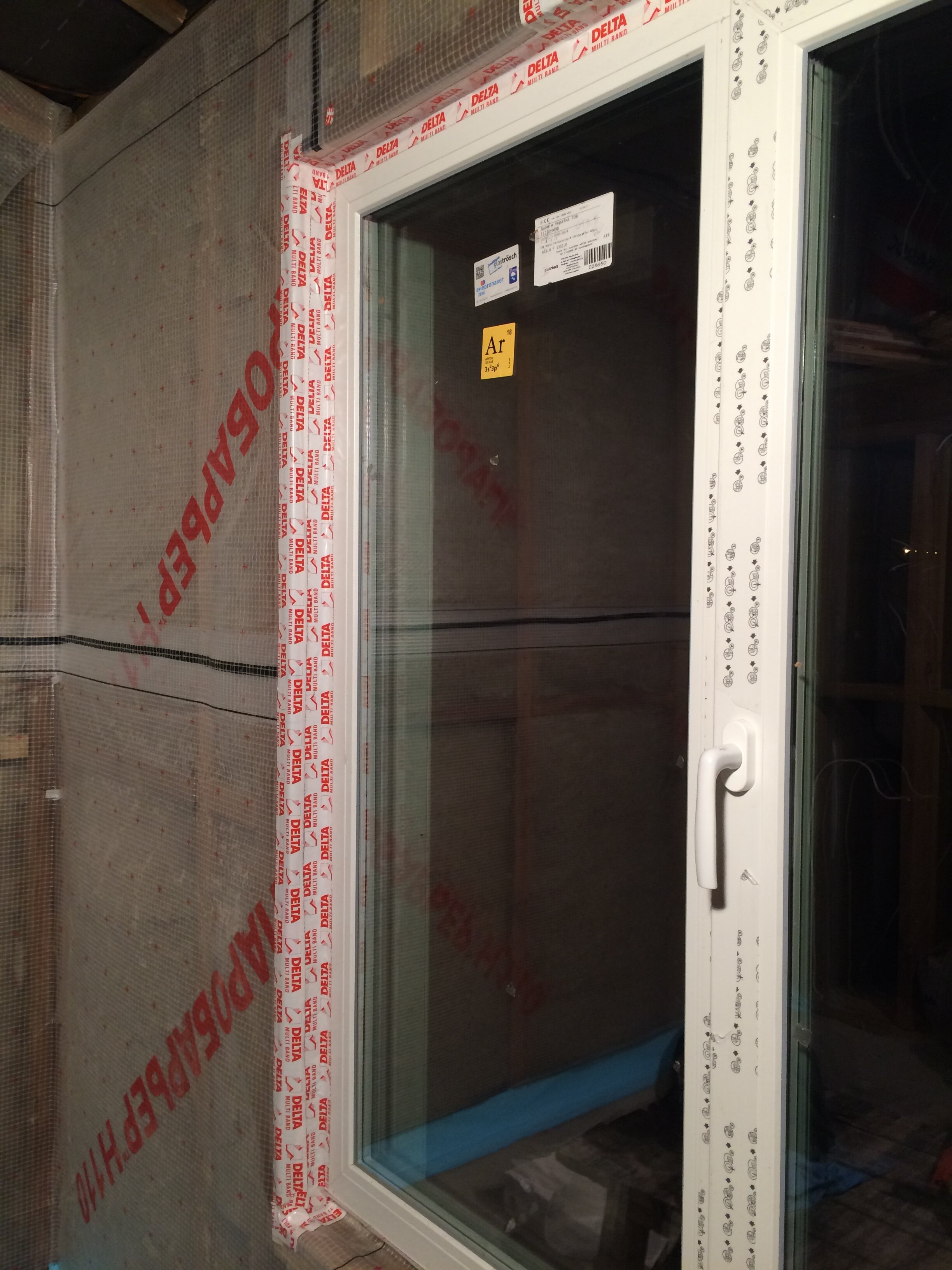

Telurka, если не сложно можете сделать подробнее фото как заклеено окно?
Я у себя то же буду делать, а как оно правильно делается нигде в инете не видел.
Я так понимаю, одной гидроизоляции с армированием недостаточно?
Герметиком или лентой лучше?
Да, завтра сделаю
