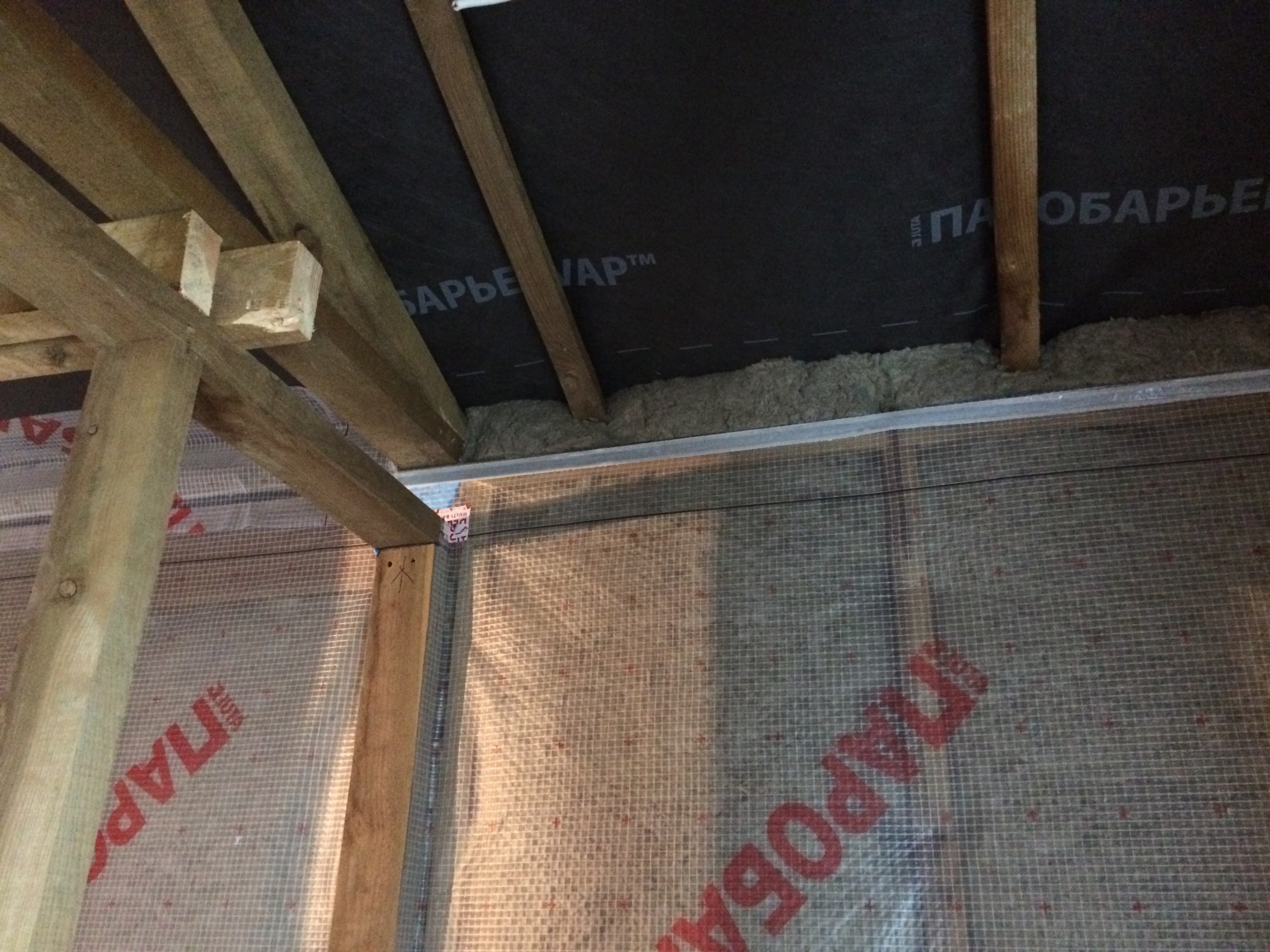

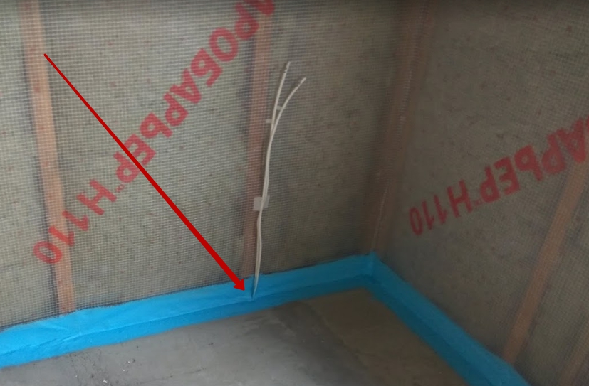

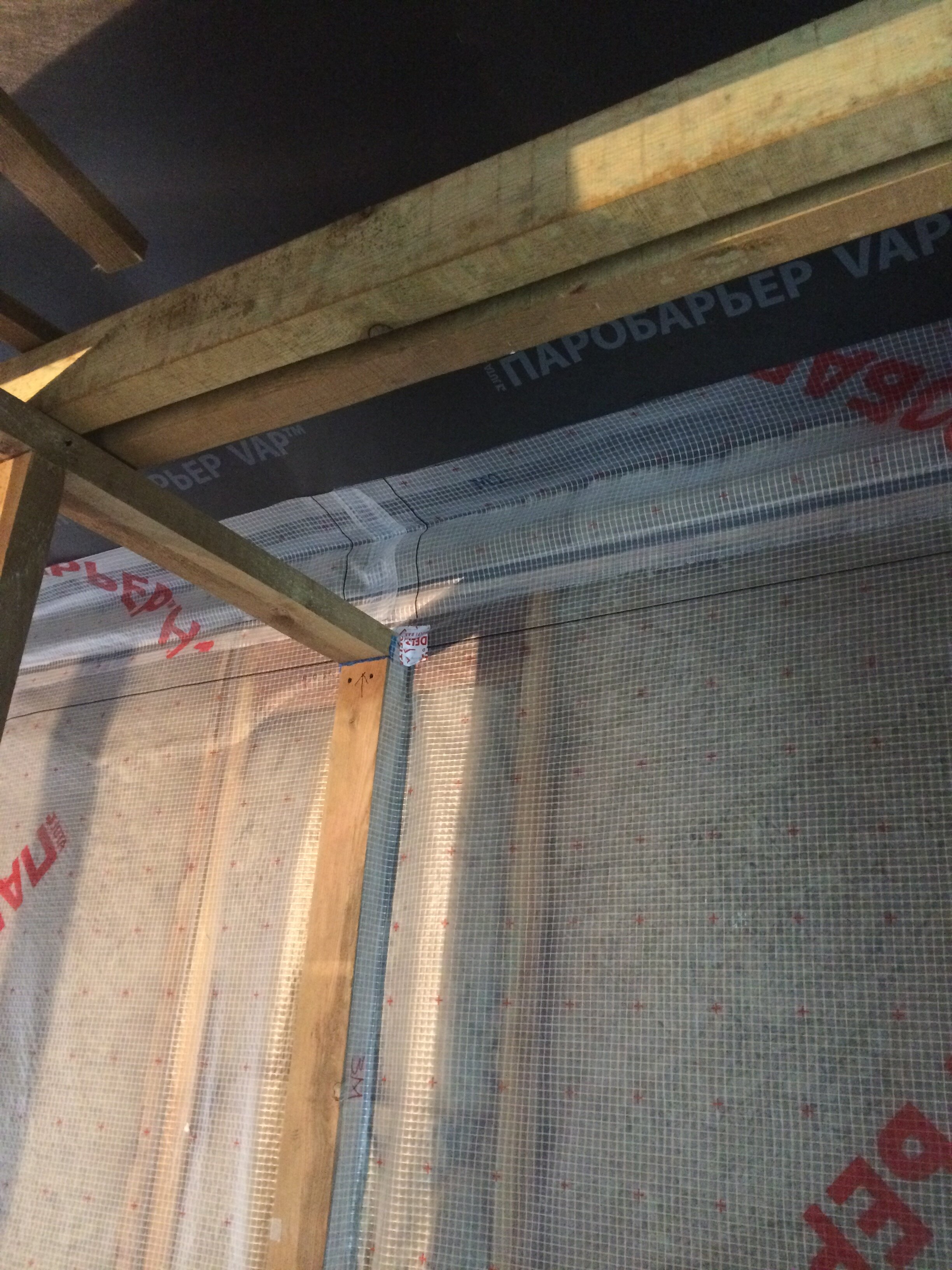

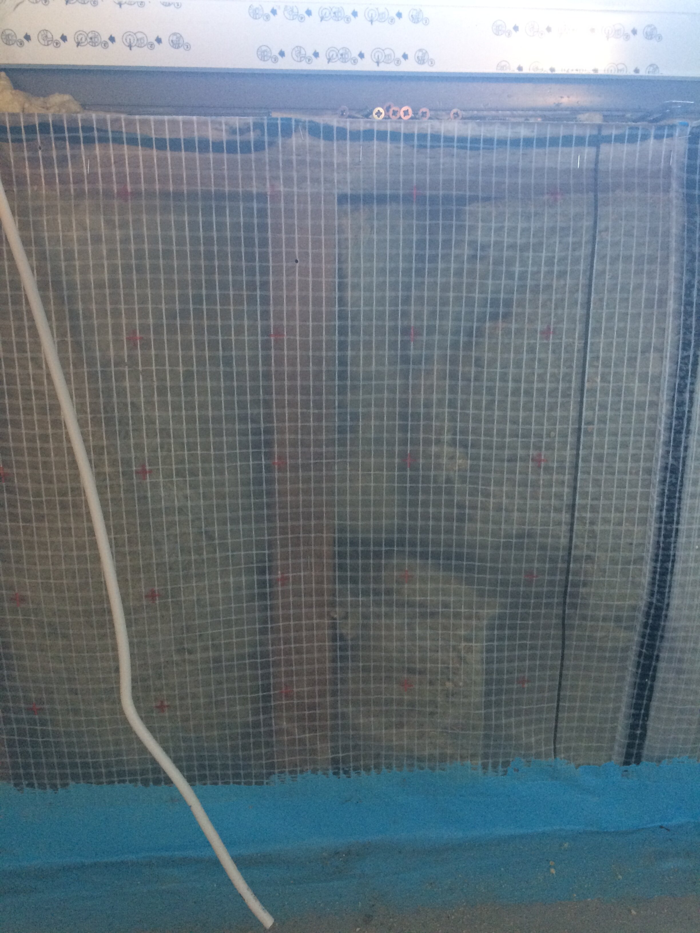

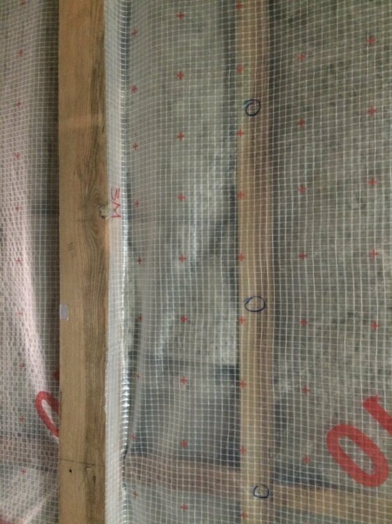

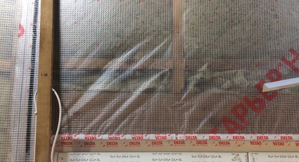

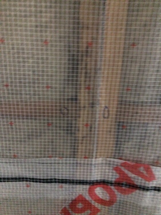

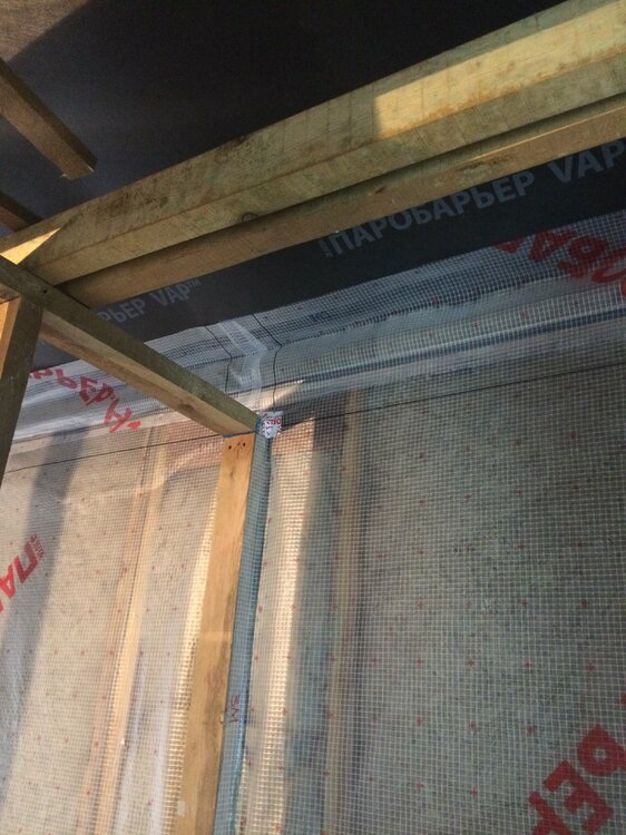

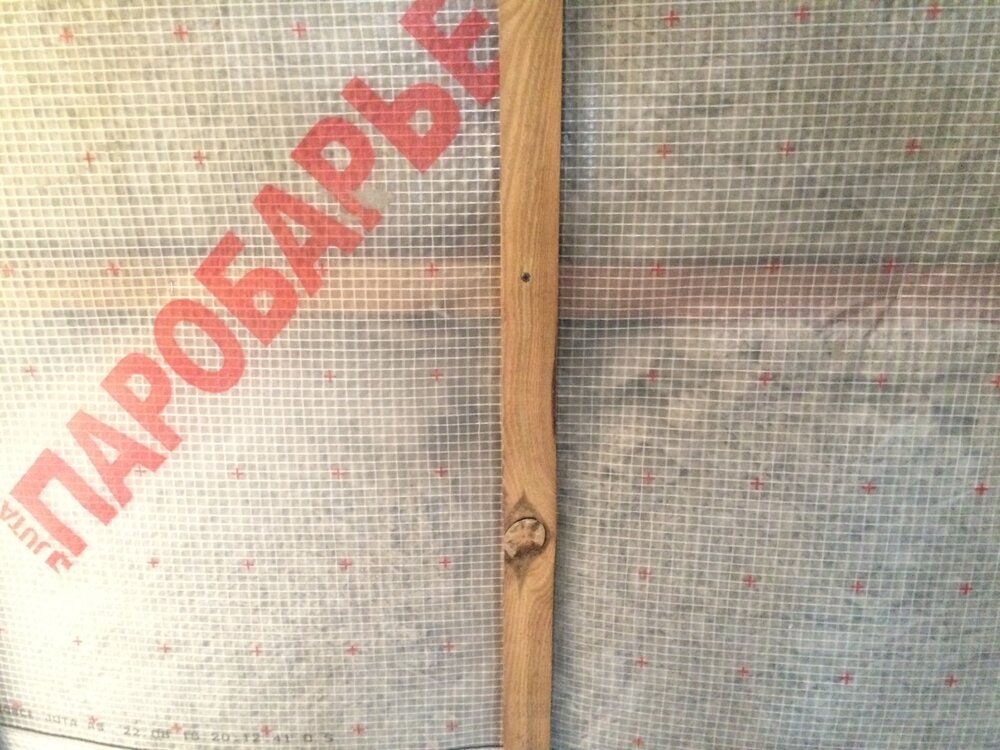

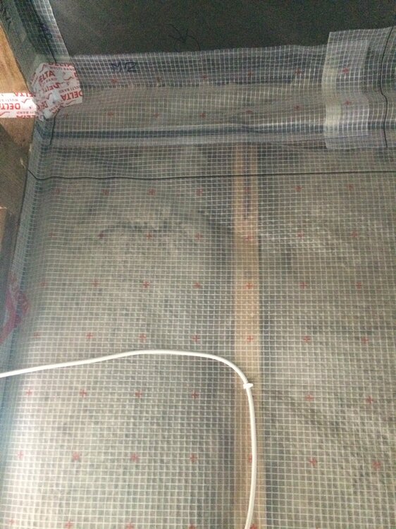

Постарайтесь паробарьер приклеить и к бетонному полу, внизу
Паробарьер к полу приклеен вот таким методом

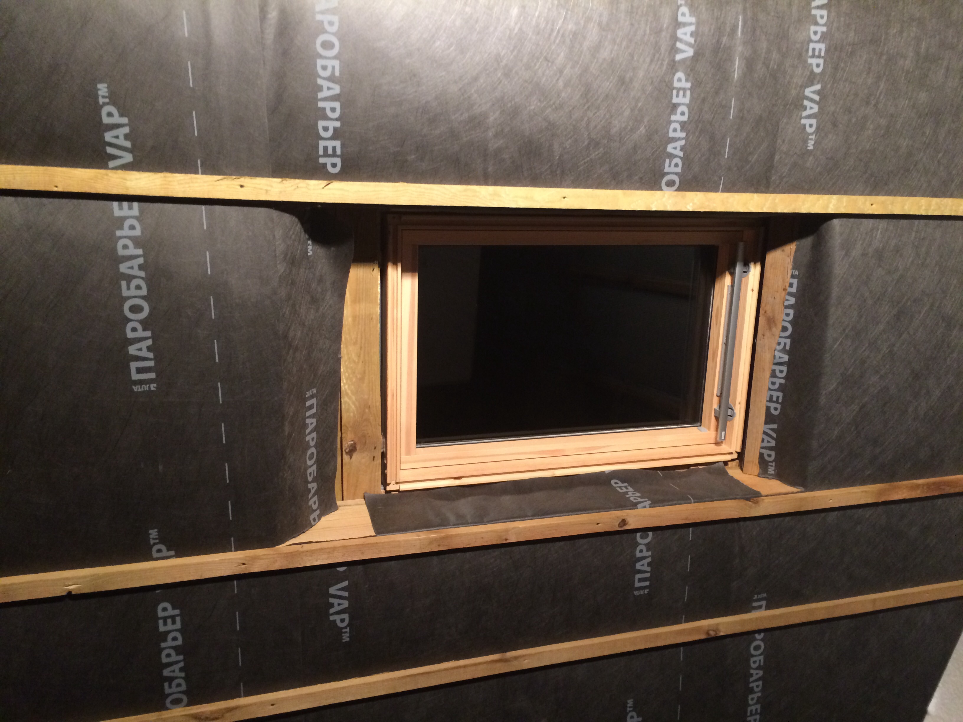

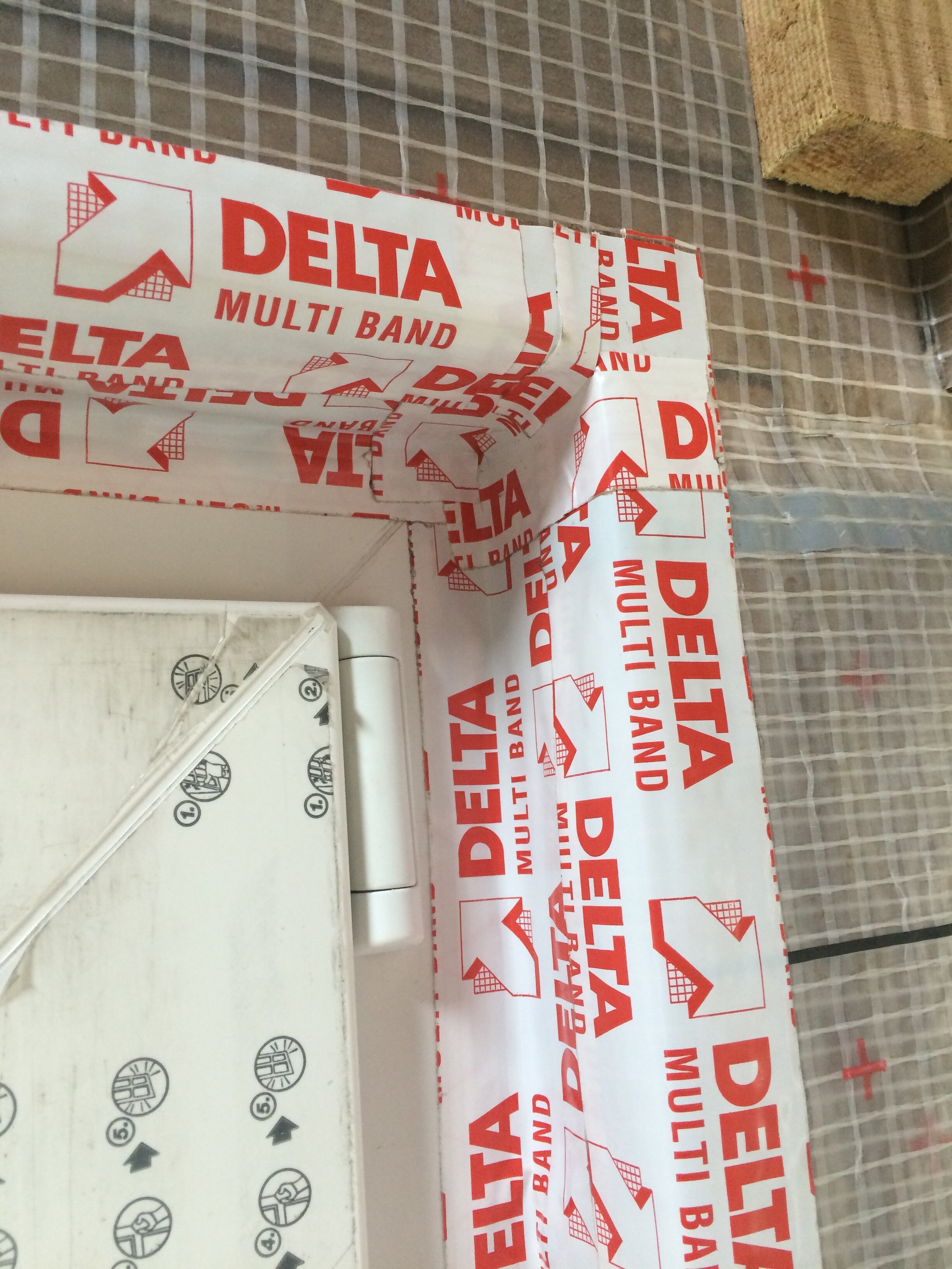

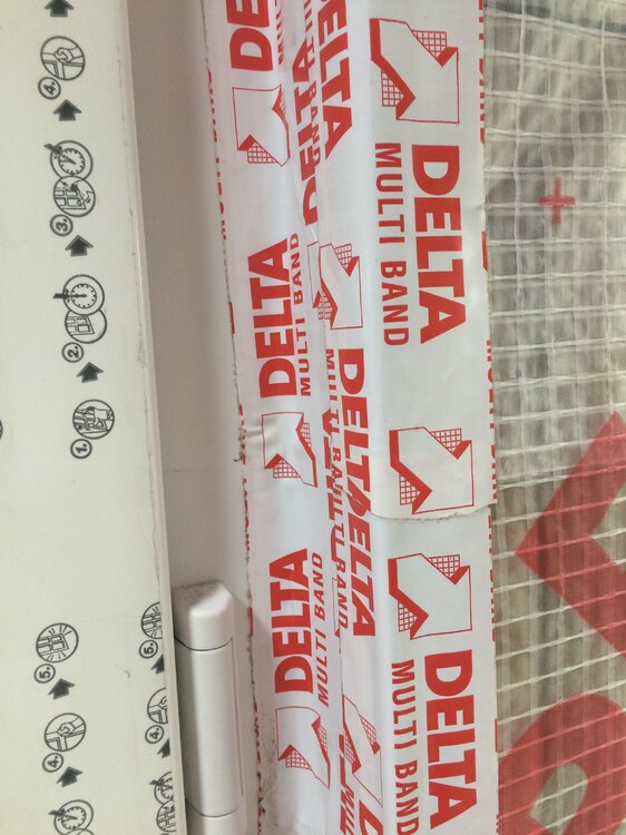

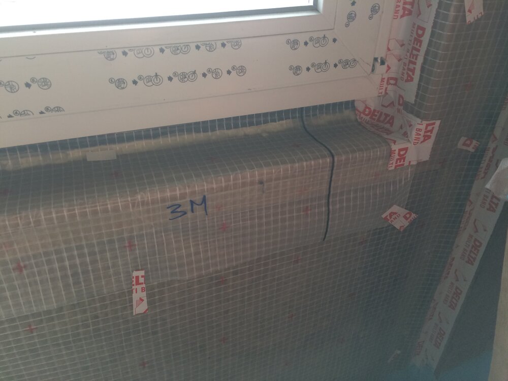

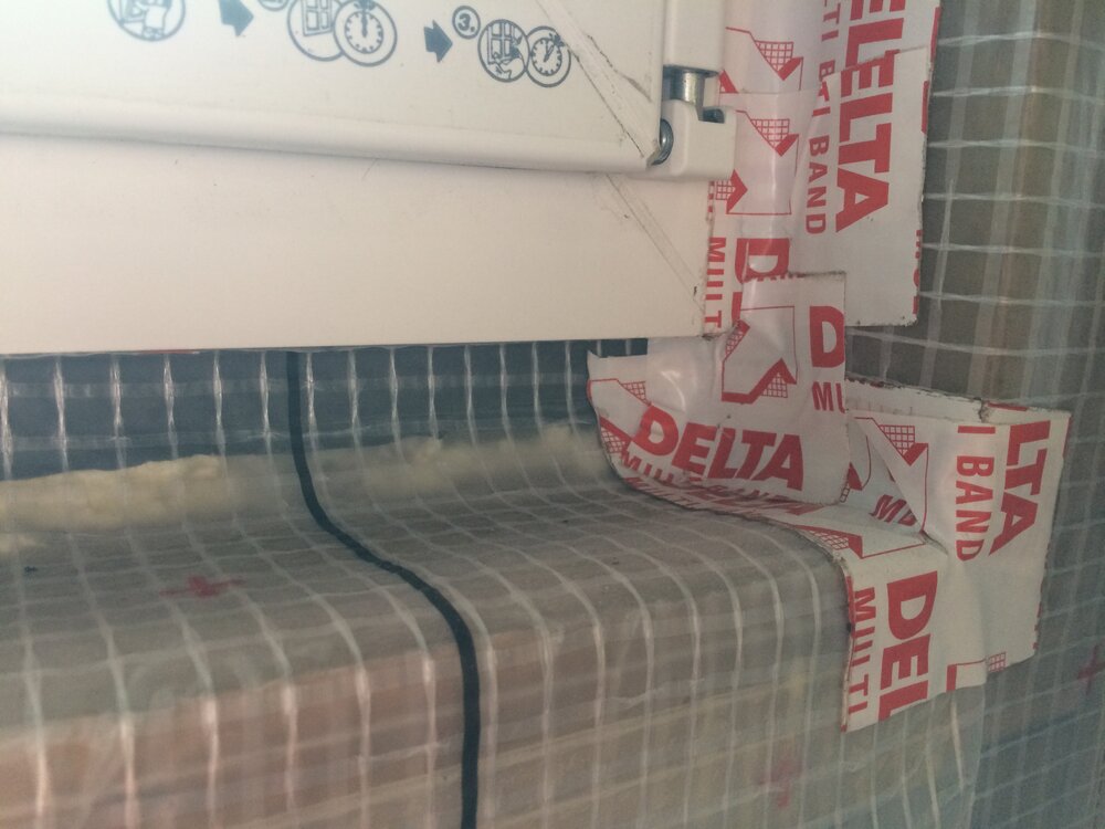

Telurka, если не сложно можете сделать подробнее фото как заклеено окно?.
Сфотографировала детальнее герметизацию окна
Широкой лентой Delta соединены рама окна и паробарьер
Внизу к подставочному профилю паробарьер приклеен лентой К2

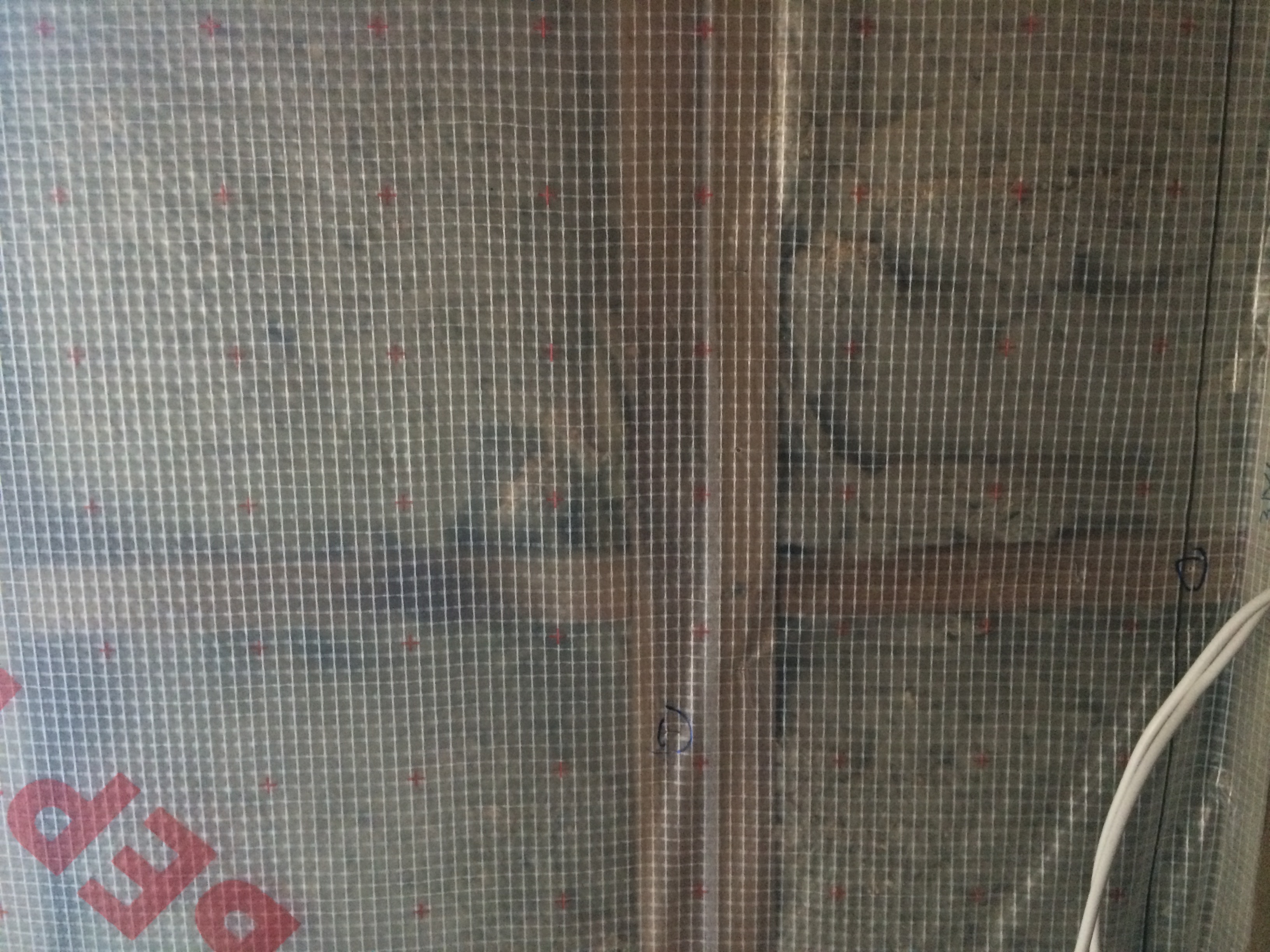

пс На фото немного процесса герметизации
Возникли вопросы к качеству укладки утеплителя в стенах и потолке .. местами не равномерно, местами вообще его /утеплителя/ отсутствие. Где могли устранили, но много участков скрытых, которые невозможно проверить :(
Мое мнение, что в каркасном доме качество монтажа утеплителя один из ключевых моментов, на которые стоит обращать особое внимание

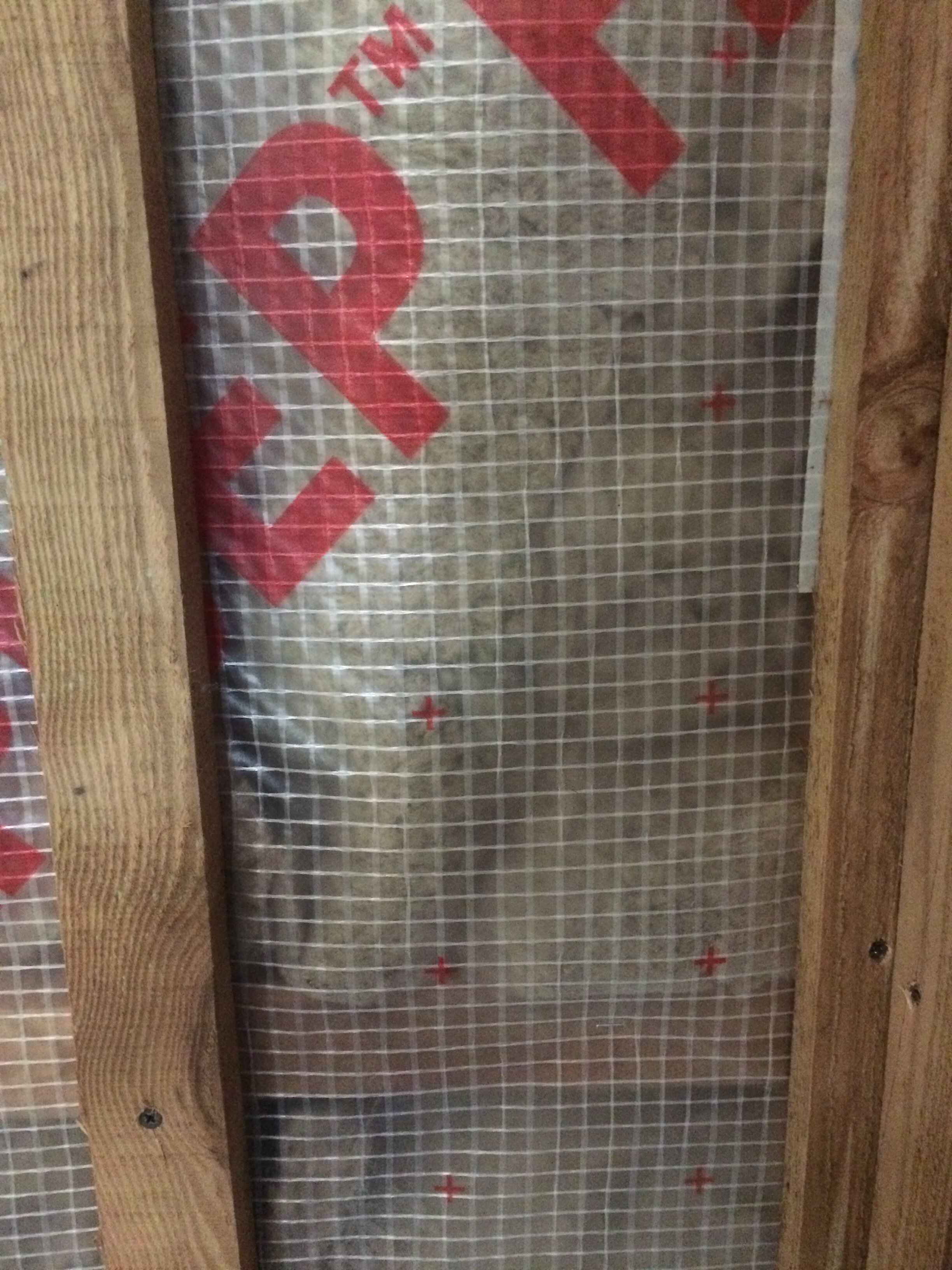

Немного фото по укладке минваты в стенах и главный контролёр в процессе работы ;)

Для полноценного функционирования каркасного дома, утепление стоит на третьем месте после самого каркаса и кровли. Раньше самая большая проблема была в наплевательском отношении к утеплению и малооплачиванности этого процесса. На данный момент с появлением тепловизоров к этому начали относиться более ответственно. Так ,что не герметизация ,а утепление качественное более важно.

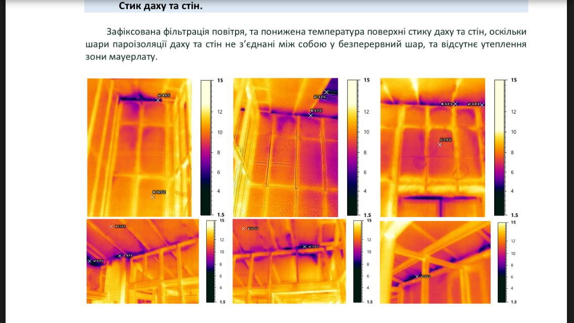

Перечитав посты есть вопрос, а кроме продувки дома , тепловизор применяли?
Конечно проверяли и тепловизором, это неотъемлемая часть процедуры теста
Там где отсутствовала вата была зафиксирована фильтрация воздуха и соответственно падение температуры. Но это списали в первую очередь на негерметичность, поскольку сама вата очень хорошо пропускает воздух.. Это все в местах скрытых за непрозрачным паробарьером либо за стойками каркаса, поэтому визуально было не видно
Один из примеров из отчёта в приложении
Если я ошибаюсь, надеюсь Dmode меня поправит

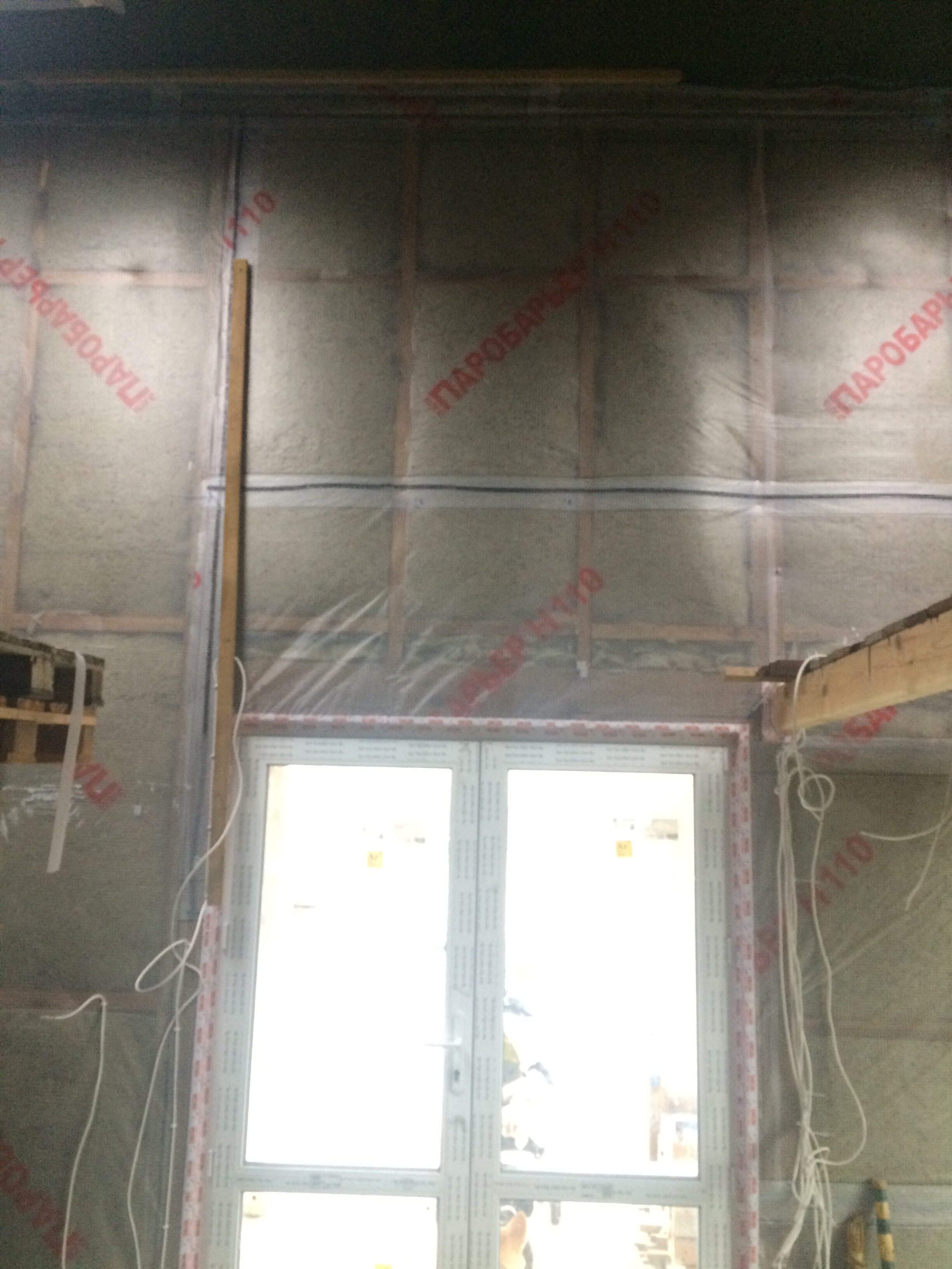

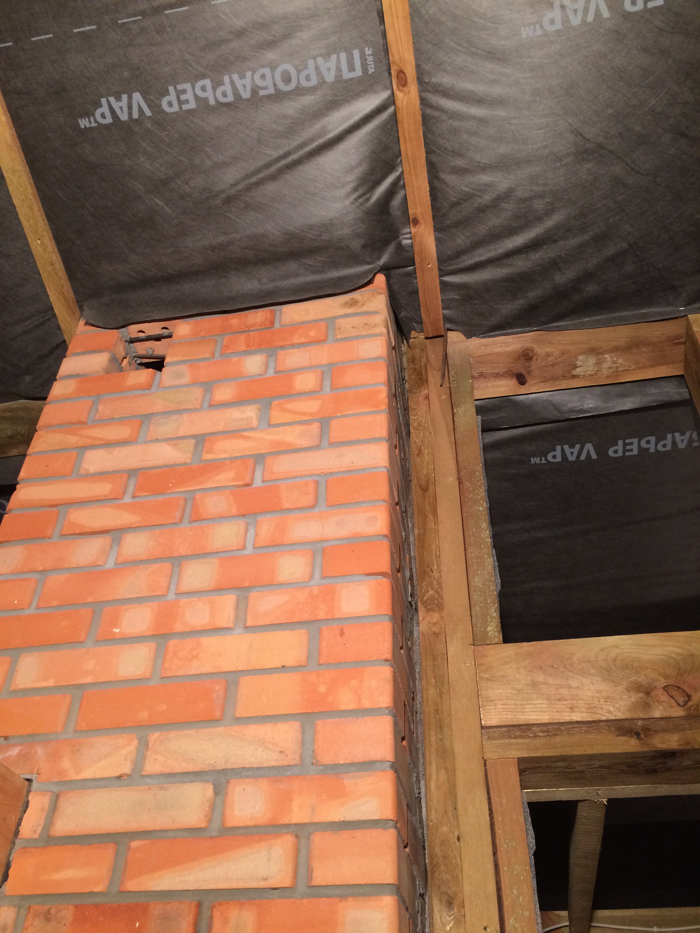

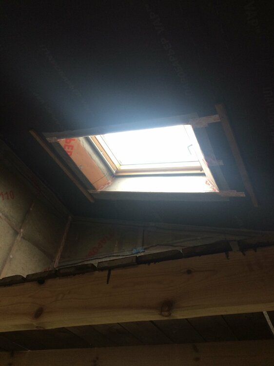

Возможно процесс не закончен и сюда исполнитель не добрался, потому что здесь пароизоляции нет

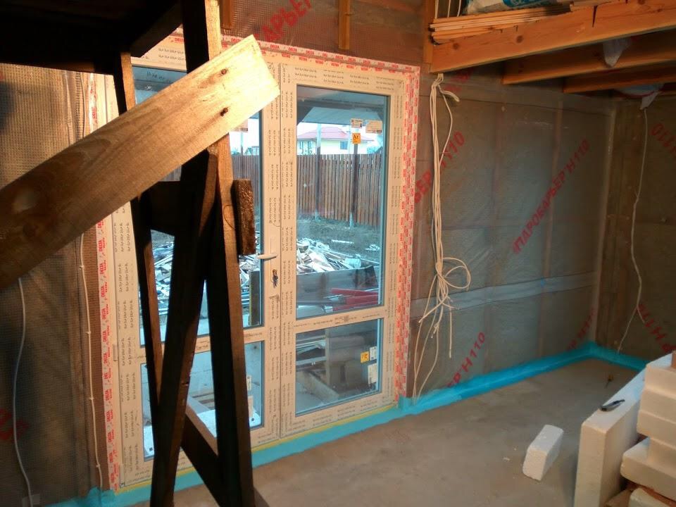

Вы абсолютно правы, это фото до
А вот после
Против света плохо видно

А какой плотности вату использовали в вертикальном утеплении?
В стенах Paroc uns 37z
Хорошая вата, идеально режется и укладывается практически без зазоров и щелей. Что бы уложить Парок с пропусками, пустотами и неровностями надо постораться.

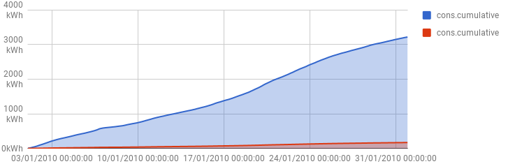

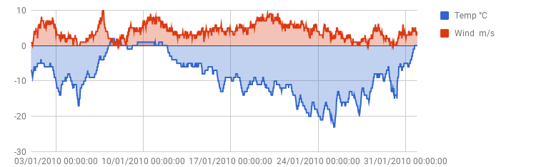

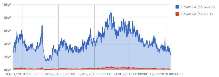

Вчера делал почти финальный тест после окончания работ по герметизации, результат есть, нормативу будет соответствовать. Финальный результат будет после замены поврежденной ворами оконной рамы.
А пока расчет по ASHRAE требуемой мощности отопления для компенсации ТОЛЬКО инфильтрационных потерь для начального значения воздухопроницания и значения полученного вчера.
Использована почасовая погодная статистика Киева за 01-2010, как пример довольно холодного месяца.
Так выглядит сравнение роста затрат за месяц.
Еще пара интересных цифр.
Эквивалентная площадь всех отверстий в ограждающих конструкциях без учета вентиляции
  • была 1250см2,
  • после проклейки пароизоляции стало 66см2.
Удельная воздухопроницаемость ограждающих конструкций (q50)
  • была ~19 m³/h/m²,
  • после стала ~1 m³/h/m².

Выходы из под стяжки герметизированы.
