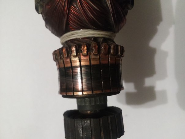

Болгарка китаец, отработала 5 лет, стала неравномерно и очень быстро жрать щетки. Открыл и якорь мне не понравился как то. Че ее выкинуть или можно реанимировать за адекватные вложения?
А щетки меняли? А то мне попались такие, что искры снопом. Думал кирдык якорю, но замена щеток помогла.
Менял. Сперва новые поставил года пол назад, но старые еще только на половину сработались. А недавно болгарин замолк, щетки отстрелились, новые поставил их сжирает моментально и запах посторонний из болгарки
Просмотрите ламели вкруговую при хорошем освещении. Должны быть все одинаково выработаны. Если есть парочка особо черных с обгоревшими кромками, то возможно причина уже в обмотке. Редко бывает, что подходящий к ламели провод имеет плохой контакт. На прошлой неделе принесли в ремонт пылесос фестул. Проработал 10 лет. Имел все симптомы сдохшего якоря, но при детальном просмотре удалось обнаружить обрыв и подлечить.

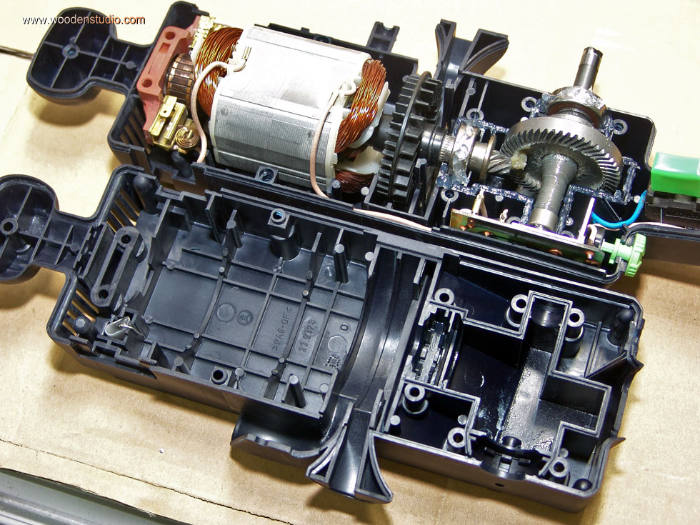

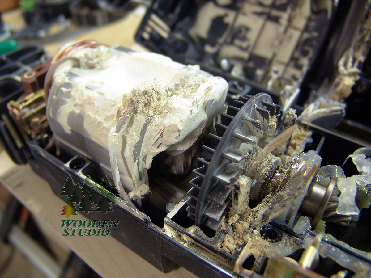

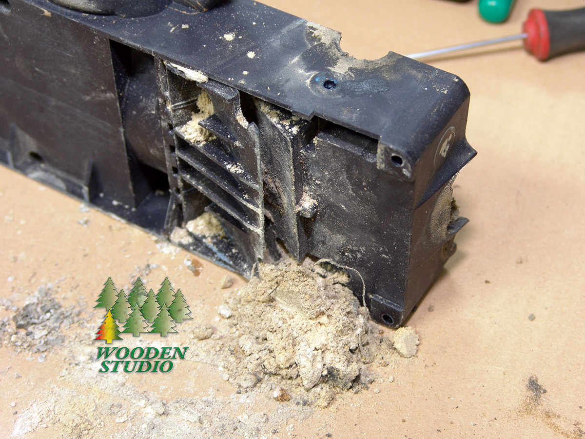

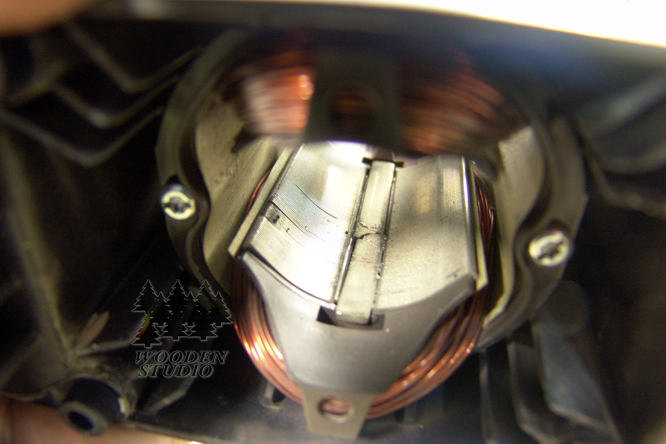

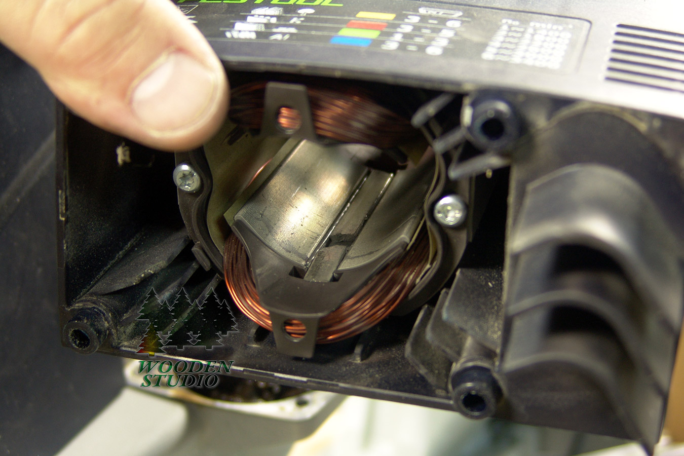

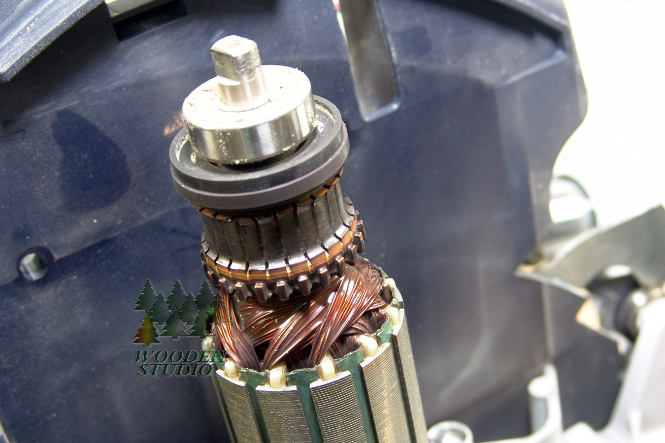

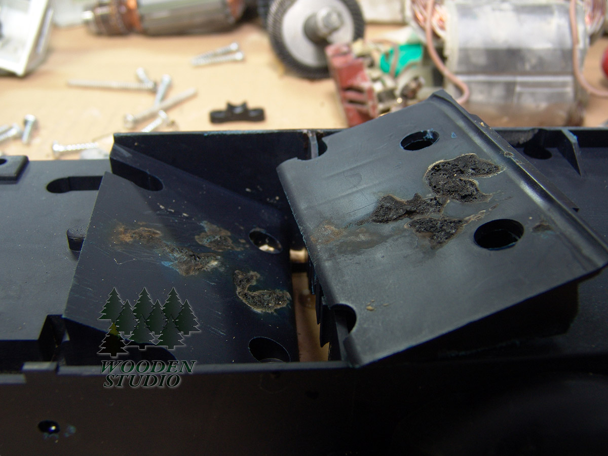

Касаемо коллектора (ротора) и статора. Иногда попадаются крайне убитые, заклинившие экземпляры, которые все же удается восстановить. Ниже фото торцовки с заклинившим двигателем. Разорвало даже магниты тормоза (полоски в статоре). Да и выработка ламелей поболее, чем на примере автора темы.

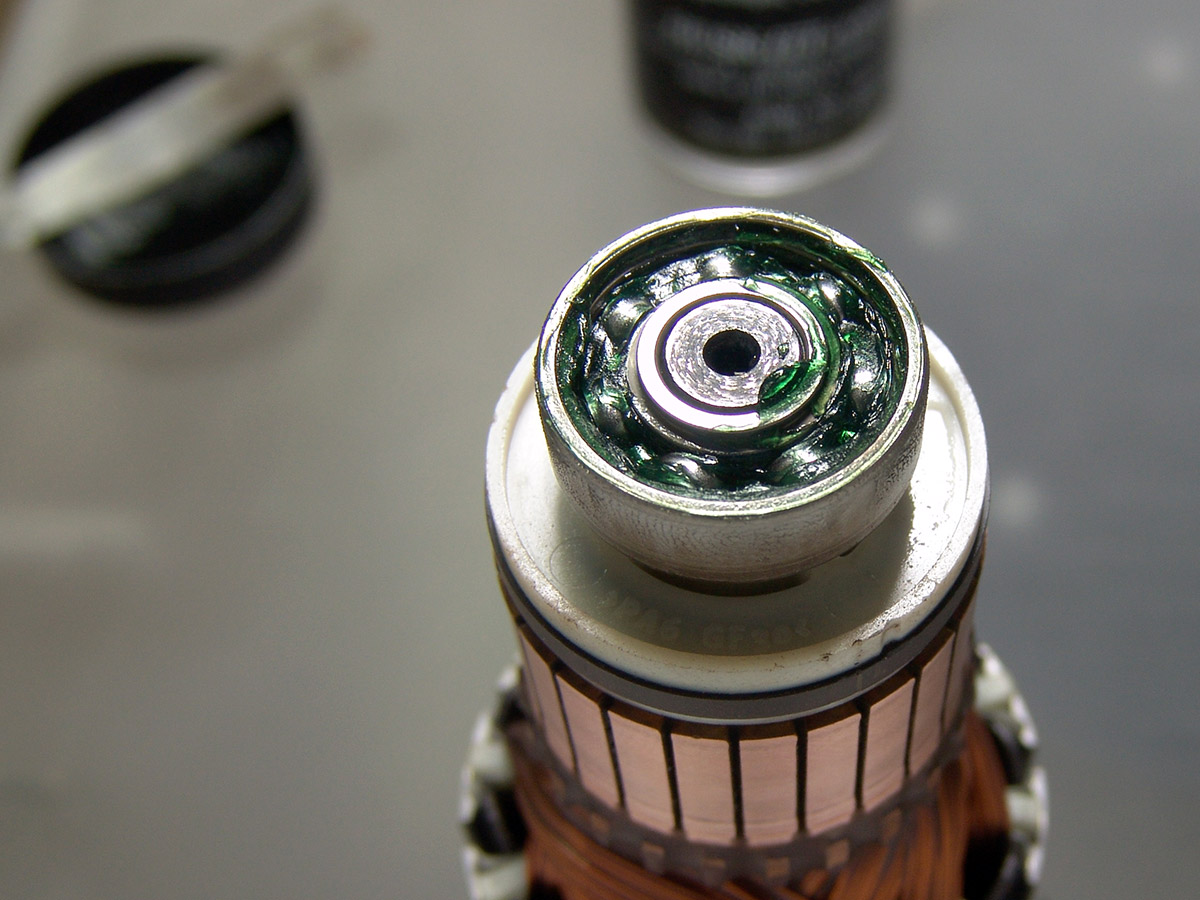

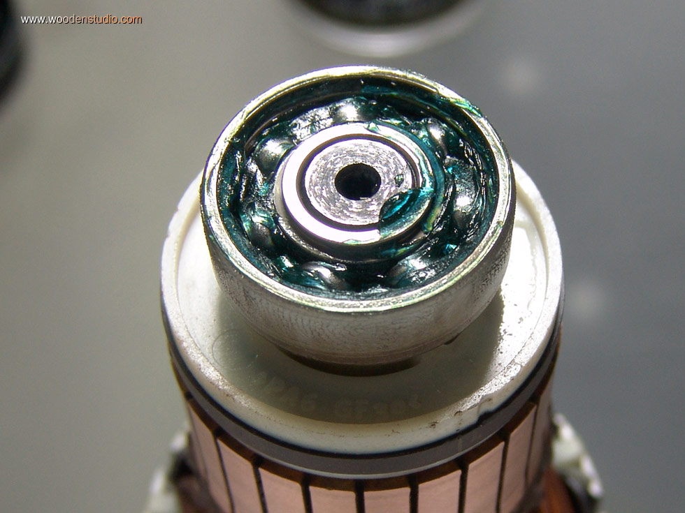

Что-то у меня сомнения по поводу использования смазки 158 в высокооборотных подшипниках болгарок.
158 разработана для смазывания подшипников качения автотракторного оборудования. Скорость там относительно не высокая.
Huskey Coolube - Полусинтетическая низко- и высокотемпературная смазка для высоких скоростей (NSF/U.S.D.A. Класс H-2) Huskey™ Coolube Multi-Purpose Premium Grease.
Описание
Huskey™ Coolube - это высококачественная, многоцелевая, противозадирная (Е.Р.), немыльная пластичная смазка. Обеспечивает лучшее смазывание в большем числе узлов, более широком интервале температур, во влажных или сухих условиях, более длительные периоды, чем традиционные смазки на мылах металлов. Смазка в полном смысле слова универсальная. Благодаря отличной стабильности, она остается на любых металлических поверхностях и в подшипниках дольше, чем большинство традиционных смазок. Смазка изготавливается по особой рецептуре и технологии, она не плавится и не вытекает из подшипников даже при высоких температурах.
Применение
Смазка разработана для применения в антифрикционных подшипниках, осях, а также для общего смазывания, где использование одной многофункциональной смазки является предпочтительным для экономии, упрощения обслуживания оборудования. Среди обычных наиболее распространенных устройств вентиляторы, обдувы, насосы, конвейерные подшипники, шариковые подшипники, роликовые подшипники, универсальные шарниры, и другие узлы смазывания, где действует трение скольжения и качения и необходима многофункциональная смазка.
Применение в промышленности: общее смазывание, любые несущие (опорные) поверхности, требующие универсальной смазки; любые подшипники качения и скольжения, вентиляторы, электрические моторы, насосы, конвейеры и так далее;
Применение в автомобиле: подшипники колес; шаровые шарниры передней подвески, шарниры рычагов задней подвески, наконечники тяг рулевого управления; игольчатые подшипники карданных шарниров; шлицевые соединения; оси, валики, подшипники скольжения, петли, тросы в оболочках (кроме тросов спидометра и тахометра).
Применение в электроинструменте: редукторы отрезных и угловых шлифмашин, ленточных шлифмашин, электродрелей, циркулярных пил, лобзиков, лёгких перфораторов и другого электроинструмента; подшипники со скоростью вращения до 40 000 об/мин.

Вас наверно ввел в заблуждение цвет на предыдущей фотографии. Это старое фото, в процессе редактирования был изменен цвет.
В оригинальном фото он зеленый.

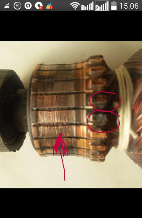

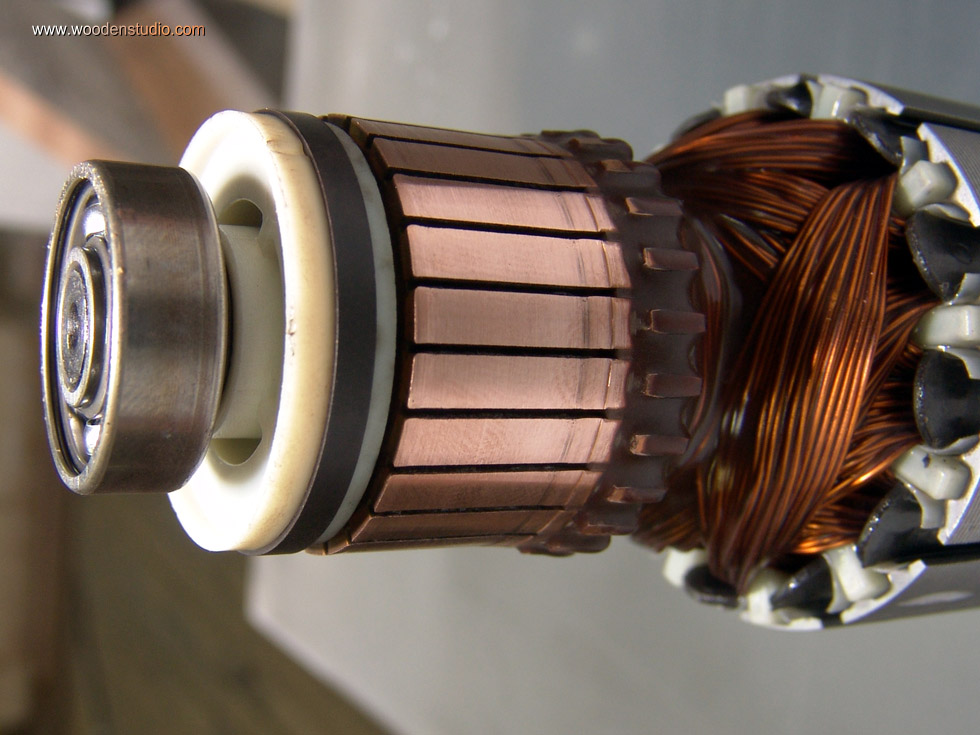

Сфоткал часть механизьма, которая мне не нравится. Стрелка указывает на неровные края ламели а кружки - более темные, как подгоревшие места по сравнению с остальным коллектором. Каков будет вердикт?
Как один из вариантов, в этих местах плохой контакт провода с ламелью. Лечится либо пристукиванием (аккуратно), либо пайкой, но здесь надо подобрать материал с более высокой температурой плавления.
Якорь в топку его перемотка, балансировка + проточка, шлифовка коллектора обойдется дороже нового. Судя с фото над ним конкретно издевались там уже не щётки, а пружины контачили:)
Да конкретно никто не издевался, до этого 4.5 года проработала и стала (возле кнопки подгорел провод), я сперва подумал щетки, достал их посмотрел, только наполовину сработались, но были новые и решил поставить их, заодно провод починил. Через полгода (т.е. теперь) она опять стала, на этот раз щеткистерлись до пружин, ну а результат вы видите.
