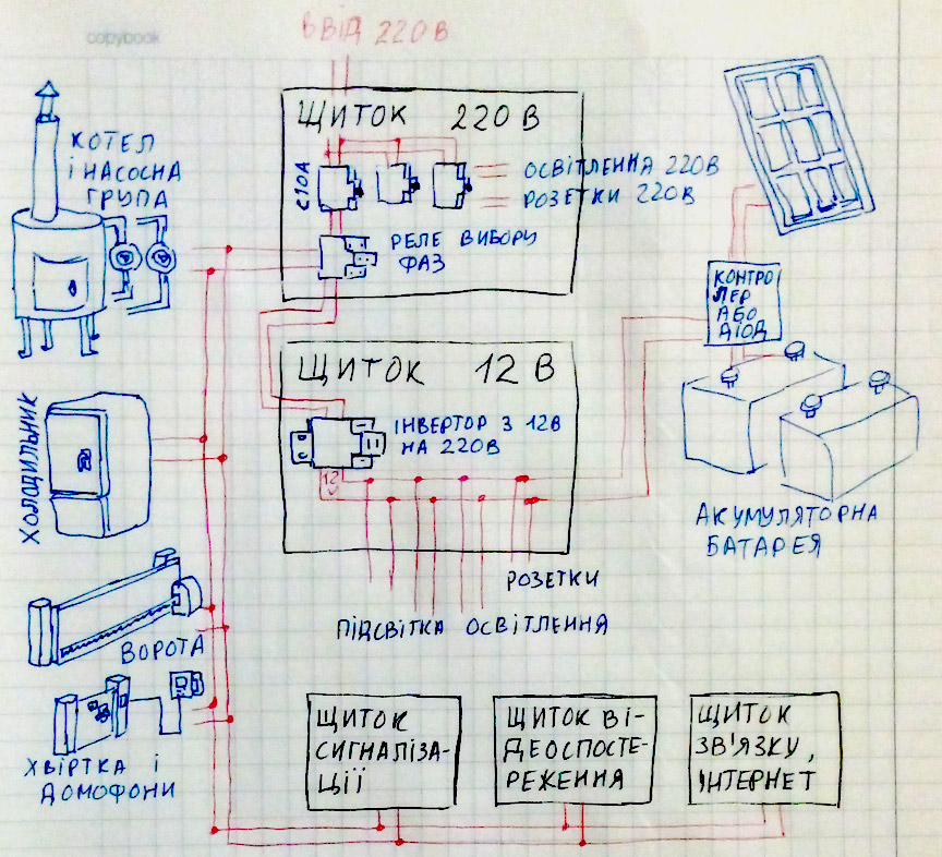

Схема підключення критичних споживачів до автономної системи (12 В)
Ivan22
Добрий день, шановні форумчани! :beer:
Прошу вашої поради по улаштуванню автономного енергопостачання будинку.
Зокрема, планується сонячні панелі, АКБ і проводка на 12 В (вже зроблено).
Я зрозумів з прочитання форуму, що в періоди перебоїв з традиційним енергопостачанням, критично важливо забезпечити функціонування опалення, воріт, і тд. Тому я намалював схему, де ці споживачі виділені в окрему групу і живляться через реле вибору фаз. Дайте будь ласка свій відгук
1) де в цій схемі слабкі місця?
2) чи не "гавкнуться" ніжні елементи при запуску двигуна холодильника?
3) чув, що можна робити на основі UPS, чи варто дивитися в сторону закупівлі таких?
дякую!:beer:
1. Я бы добавил в список еще скважный насос.
2. Чем городить огород из источников бесперебойного питания лучше купить б/у специализированный инвертор фирмы Xantrex или Victron Energy. У этих инверторов ничтожно малый ток холостого хода. Для альтернативной энергетики это важно.
Под Вашу нагрузку инвертор должен быть с чистой синусоидой (не модифицированной, а именно чистой).
Для понимания цены вопроса. Пару недель назад мой сосед купил б/у инвертор Victron Energy модель Phoenix Inverter на 1,5 кВт в номинале (3 кВт кратковременно в пике) за 4000 грн. Правда искал полгода. Повезло ему. Продавец скорее всего не знал что продает.
Дякую за відповіді. Планована потужність:
Котел 150 Вт
Насосна група - 2х70 Вт
Ворота - 150-250 Вт
Холодильник 225 Вт,
Отже в сумі 750, хай з запасом візьмемо 1 -1.5 кВт.
Дякую, але у нас центральне водопостачання, у свердловинах потреби нема.
Дякую, ціна питання не лякає, бо робиться раз і на довгі роки, треба щоб було надійно і зручно. Буду теж тоді шукати.
Забыл предупредить - б/у оборудование это лотерея. Там как повезет. Можно купить хорошую рабочую вещь, а можно и хлам в красивом корпусе.
Если на долгие годы - то лучше брать новое.

Попробуйте вписаться в 800Вт и тогда вот вариант - Opti-solar
там все есть в нем что нужно, только панели и акб подключить.
Единственное - холодильник, тут не факт что запустит, нужно пробовать. У холодильника 10ти кратный старт.
При использовании современного инвертора для рез. питания нет необходимости в реле выбора фаз. В инвертор встроено реле переключения сеть/инвертор, инвертор "врезается" в домашнюю сеть через автомат 1-0-2.
Добавлено через 7 минут
Факт, что 800 Вт не запустит холодильник + привод ворот одновременно. А там еще насосы есть.
кстати да, схема там не совсем то, но имеет право на жизнь, если брать дешевый чисто инвертор.

И в чем состоит данное сравнение? В таблице присутствуют как просто инверторы (например Mean Well), так и ИБП со встроенным зарядным устройством и байпасом сети (Power Star IR, EYEN APC). ИБП на 800 Вт можете не рассматривать, вам не хватит мощности.
+ встроенным PWM контроллером заряда от солнца, что, блин, тоже денег стоит, и сравнивать с другими нужно исключительно учитывая это. А еще в них этот ЗУ так интегрирован, что позволяет гибко настроить систему при помощи простого ПО.

Для АКБ инвертора и солнечных панелей за основу берем напряжение 24В (так проще и правильней) .
Для заряда АКБ от солнечных панелей, забыть про диод , используем самый простой контроллер заряда за 50-100$.
Если планируется алгоритм работы при приоритете солнца, это повлечет за собой увеличение емкости АКБ и панелей, тогда нужно брать контролер заряда с MPPT технологией 300-700$.

Гнаться за Б/У инверторами как и за знаменитыми брендами - нет смысла.
Достаточно например вот такого блока Q-POWER QPC2024GE , который перекроет все Ваши основные потребители + (запас на расширение списка потребителей который всегда появляется позже ).
В качестве реле выбора фаз для инвертора или ИБП можно применить полуавтоматическое управление генератором мощностью до 6,5кВт - Нестандартные схемы использования полуавтоматики
