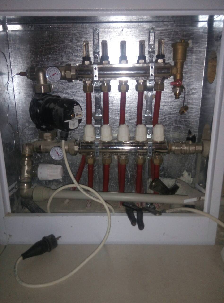

друзья, и снова я.....
думал, что все у меня хорошо что пол прогревается долго из за толщины стяжки в 10-12см. + керамогранит (обратка тп становится еле теплой спустя часов 8-9) но оказалось, только вот обратил внимание, что градусник не поднимается (верхний) выше 30 градусов на подаче, хотя из Т.А выходит 60. То ли прохудился обратный клапан и сильно много сосет из обратки т.п. или из обратки системы..., то ли.....какие будут варианты? как вылечить эту систему?
заранее всем спасибо.

Предположу, что оба термометра показывают приблизительно одинаково, - и температура на них - температура обратки (не видно что на термоголовке выставленно. Если она на минимуме - насос подмешивает обратку постоянно). Чтоб увидеть температуру на подаче - нижний термометр нужно установить справа от нижнего коллектора. ИМХО

:cry: совсем не удобно обратке ... На фото я увидел, но посчитал, что система отключена. Если есть интерес исправить ситуацию, - я бы поправил термометры, чтоб шкалы -совпадали, и фоткал с 2-4 сегментов, если камера телефона не позволяет передать всю инфо и все эмоции - в режиме работы системы. Ну если при работающей СО перекрыть краны, то явно что-то не так будет работать
термоголовку даже включал на 60...но результат не меняется, все те же 30.
температура практически одинаковая. На верхнем темометре показывает 30, нижний 25-27
Для начала нужно открыть кран обратки.
краны все открыты, то просто перекрыл подачу и обратку, что бы насос с Т.А. не продавливал теплый носитель в Т.П....
Установите накладной термометр на правую сторону нижней гребенки (где на фото кран перекрыт) - тогда увидите температуру подачи
Насос у вас вверх толкает? Расходомеры отвинтили против часовой стрелки? Контуры основательно пролили? Поплавки при включении насоса, опускаются? какой температуры теплоноситель подается из СО?
1. Насос толкает вверх
2. Расходомеры были откручены полностью, что аж из одного вода начинала проливаться.
3. Контуры в этом году не проливал, но думаю, что пролиты с прошлого года хорошо
4. когда включается насос, то все поплавки опускаются на средину колбы. Один из них немного дергается вверх-вниз.
5. Температура теплоносителя выходит из ТА. 50-60 градусов. Температура в ТА входит 80-82градуса.
Снимите голову с клапана, посмотрите будет ли расти температура. Если нет, и работало, смотрите ОК.
головку снимал, результат тот же... :(
на градуснике 30 и все. В прошлом году прогревалось быстрее. Сейчас могу только грешить на клапан в обратке, может он сильно открыт и много высасывае холодной воды на смешивание....
есть ли смысл разобрать узел смешивания, нижний, заглушить чем-то что бы обратка с т.п. напрямую шла в трубу?
или же может выкрутить полностью расходомеры и вкрутить туда заглушки?
Попробуйте один выкрутить и заменить на заглушку. Траблы с китайскими расходомерами бывают, не часто.
