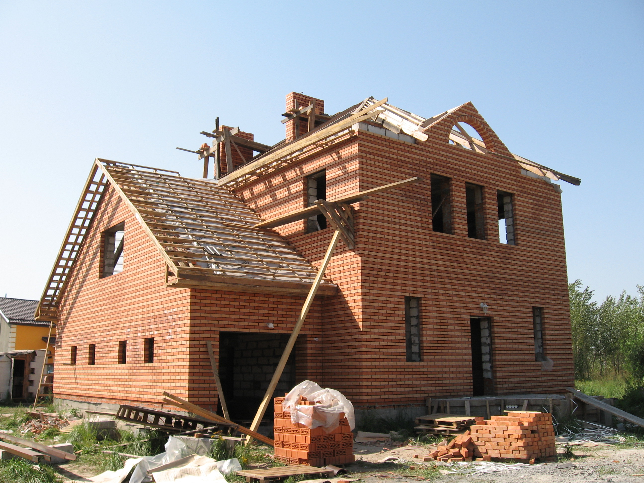

Nik Опубліковано: 2 липня 2007 Автор Поділитись Опубліковано: 2 липня 2007 Аккуратный дом, и я еще не видела такой полосатой кладки - интересно смотрится Кредит потребительский? Ник, а на чем держится кирпич над окнами? На сетке? Котлован почему ж такой глубокий? Ск. метров в глубину фундамент? У нас же пески. Кого ни спрошу - у всех 70см, даже 80-ти положенных для промерзания никто не делает Почему не заливали фундамент просто в землю? Почему раскапывали шире? Вы делали геологию? Геологию делал. Фундамент расчитывал архитектор советской закалки (с расчетом на прямое попадание ядерной боеголовки :-D ) Я уже писал, что у меня участок сильно поднят подсыпным грунтом. До этого самого песка, о котором вы упомянули пришлось копать 1.70 м в глубину. Просто в землю не заливал т.к. в марте земля на стенках траншей очень сильно обсыпалась. Посилання на коментар Поділитися на інших сайтах More sharing options...
Nik Опубліковано: 2 липня 2007 Автор Поділитись Опубліковано: 2 липня 2007 да, над окнами в облицовке - уголки 100х100 Посилання на коментар Поділитися на інших сайтах More sharing options...

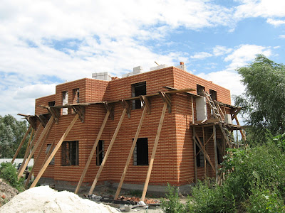

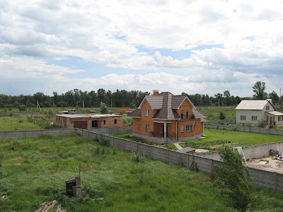

Nik Опубліковано: 8 липня 2007 Автор Поділитись Опубліковано: 8 липня 2007 Домик хорошо поливали и он вырос за месяц на этаж! Мансарда над гаражем: Посилання на коментар Поділитися на інших сайтах More sharing options...

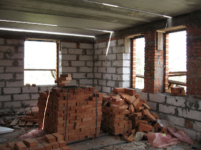

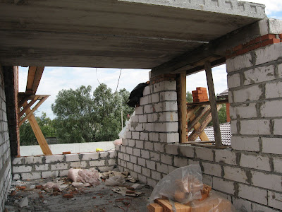

Nik Опубліковано: 8 липня 2007 Автор Поділитись Опубліковано: 8 липня 2007 Комнаты второго этажа. Да простят меня любители мансард, но при полноценных потолках даже дышиться лучше :-D И не ощущаешь сводов над головой :-D Посилання на коментар Поділитися на інших сайтах More sharing options...

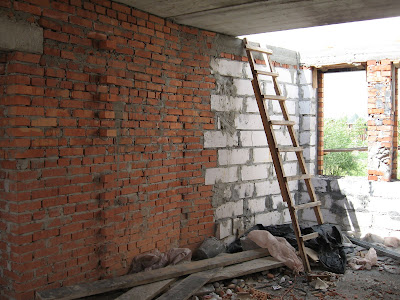

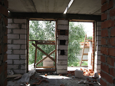

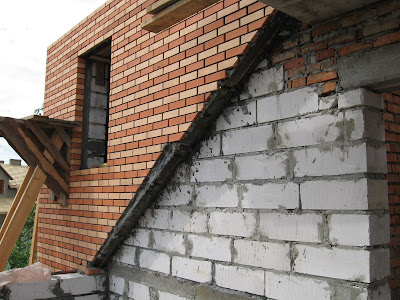

Nik Опубліковано: 8 липня 2007 Автор Поділитись Опубліковано: 8 липня 2007 Над гаражем у меня мансардная комната Вот так решили с примыканием облицовки - она опираеться на уголки. Посилання на коментар Поділитися на інших сайтах More sharing options...

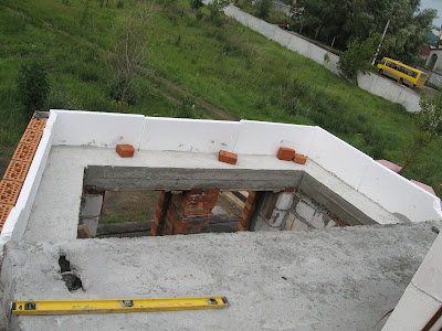

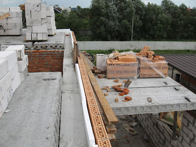

Nik Опубліковано: 8 липня 2007 Автор Поділитись Опубліковано: 8 липня 2007 На перекрытиях второго этажа: Армопояс отделен от облицовки пенопластом. При заливке этот пенопласт служил опалубкой Посилання на коментар Поділитися на інших сайтах More sharing options...

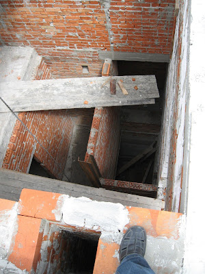

Nik Опубліковано: 8 липня 2007 Автор Поділитись Опубліковано: 8 липня 2007 Вид с крыши в лестницную шахту. До пола подвала метров 10 %) Посилання на коментар Поділитися на інших сайтах More sharing options...

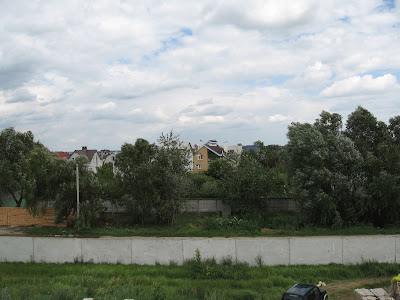

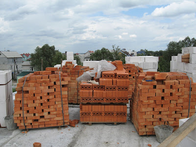

Nik Опубліковано: 8 липня 2007 Автор Поділитись Опубліковано: 8 липня 2007 С крыши открываються такие пейзажи что задумался о смотровой площадке или о 3-ем этаже. Благо пеноблок лишний остался :-D Посилання на коментар Поділитися на інших сайтах More sharing options...

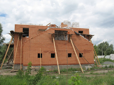

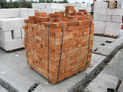

Nik Опубліковано: 8 липня 2007 Автор Поділитись Опубліковано: 8 липня 2007 Полтавский рядовой кирпич М100. Качеством очень доволен 1 Посилання на коментар Поділитися на інших сайтах More sharing options...

Chiara Опубліковано: 10 липня 2007 Поділитись Опубліковано: 10 липня 2007 Ник, я рассматриваю фотоальбом на пикасе, можно вопросы? а вертикальные "штробы" в армированного поясе над подвалом - это для вертикальных стояков? А бутылочки, залитые в стяжку? а почему в гостинной часть глухой стены из кирпича? лесА прикольные, не видела у нас таких, обычно из-нутри кладку делают. Как они крепятся? Враспор? или + к стенке как-то? Вообще мне очень нравится Побыстрей ему вырасти! Почаще поливайте Посилання на коментар Поділитися на інших сайтах More sharing options...
Nik Опубліковано: 10 липня 2007 Автор Поділитись Опубліковано: 10 липня 2007 Ник, я рассматриваю фотоальбом на пикасе, можно вопросы? а вертикальные "штробы" в армированного поясе над подвалом - это для вертикальных стояков? Это для вытяжки из подвала и стояков. А бутылочки, залитые в стяжку? Это фишка Чтобы вода, снег с машины зимой не разводили на полу сырость - я проложил под полом трубу 100-ку а там где эти бутылочки потом пробьем сливы. а почему в гостинной часть глухой стены из кирпича? Не совсем понял вопрос. Почему часть? У меня внутренние стены все из кирпича лесА прикольные, не видела у нас таких, обычно из-нутри кладку делают. Как они крепятся? Враспор? или + к стенке как-то? Эта технология называеться "конверты". Упитаються в стену и все. Минус что могут поцарапать кирпич Вообще мне очень нравится Побыстрей ему вырасти! Почаще поливайте Спасибо :-D Посилання на коментар Поділитися на інших сайтах More sharing options...

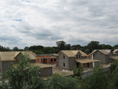

Nik Опубліковано: 28 серпня 2007 Автор Поділитись Опубліковано: 28 серпня 2007 Вот наконец-то стала вырисовываться крыша. Проблемы со строителями не обошли и меня стороной Если когда строили коробку, все было более-менее, то сейчас 3-ое лучших работников из бригады уехали в Чехию. Им на замену взяли двух "старичков", работают медленнее. Бригадир к тому-же умудрился взяться за 2-ой объект и мотаеться туда-сюда. В результате ни тут ни там дела нет. Ну не понимает человек народную мудрость про двух зайцев 1.5 недели отпуска лично провел на крыше - бригадир выпросил аванс к дню строителя и забухал Нервы уже на пределе... Написал ему список косяков на два листа и сказал что ни копейки не заплачу пока все не исправят. 80% сходу исправили 1 Посилання на коментар Поділитися на інших сайтах More sharing options...
iva Опубліковано: 29 серпня 2007 Поділитись Опубліковано: 29 серпня 2007 Nik. расскажите в 2-х словах про рядовой кирпич, которым вы довольны.Где брали, почем? Если можно, контакт поставщиков. Посилання на коментар Поділитися на інших сайтах More sharing options...
Nik Опубліковано: 29 серпня 2007 Автор Поділитись Опубліковано: 29 серпня 2007 Nik. расскажите в 2-х словах про рядовой кирпич, которым вы довольны.Где брали, почем? Если можно, контакт поставщиков. Кирпич очень крепкий, практически нет боя. Брал кажеться по 1070 за тысячу с доставкой. "Киевбудпостач", 2234168, Василий - работой менеджера был очень доволен. Четко и оперативно. 1 Посилання на коментар Поділитися на інших сайтах More sharing options...

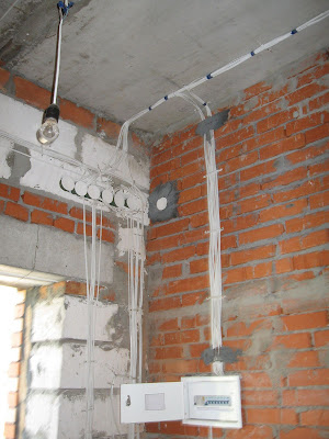

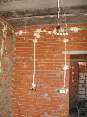

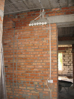

Nik Опубліковано: 30 серпня 2007 Автор Поділитись Опубліковано: 30 серпня 2007 Еще мне сделали электрику. Вроде старался подходить с позиции разумной достаточности... но получилось 315 точек Посилання на коментар Поділитися на інших сайтах More sharing options...
Nik Опубліковано: 30 серпня 2007 Автор Поділитись Опубліковано: 30 серпня 2007 Щиток в прихожей Посилання на коментар Поділитися на інших сайтах More sharing options...
Nik Опубліковано: 30 серпня 2007 Автор Поділитись Опубліковано: 30 серпня 2007 А это в кухне Электирики к сожалению скурвились Нахватали заказов и не хотят доделать мне работу которую должны сделать еще с прошлого года... Все упоминания о них удаляю. Посилання на коментар Поділитися на інших сайтах More sharing options...
Ломастер Опубліковано: 31 серпня 2007 Поділитись Опубліковано: 31 серпня 2007 Должен признаться что электрики очень добросовестные и берут денег гуманно. Рекомендую и заношу их контакты в белый список Если можно, для ориентировки, их расценки по основным позициям, и общая сумма по электрике за работу. А 315 точек, как считалось: блок из четырёх розеток - это одна точка или четыре? Посилання на коментар Поділитися на інших сайтах More sharing options...
