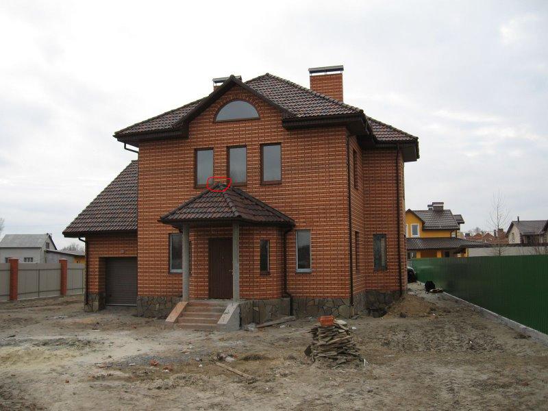

DIGEST.UA Опубліковано: 14 січня 2008 Поділитись Опубліковано: 14 січня 2008 Ответ простой - просчитался с высотой профнастила на ворота и калитку Думал будет совсем плохо, но уже привык. Подрежь профнастил на секции между калиткой и воротами и будет визуально лучше. Посилання на коментар Поділитися на інших сайтах More sharing options...
Инна Опубліковано: 14 січня 2008 Поділитись Опубліковано: 14 січня 2008 Ответ простой - просчитался с высотой профнастила на ворота и калитку Думал будет совсем плохо, но уже привык. Подрежь профнастил на секции между калиткой и воротами и будет визуально лучше. Только хотела тоже самое посоветовать! :-D Так что поддерживаю совет DIGEST.UA Посилання на коментар Поділитися на інших сайтах More sharing options...
System Опубліковано: 15 січня 2008 Поділитись Опубліковано: 15 січня 2008 Поздравляю! Финал уже виден. Очень, очень симпатично! Можно два вопроса. Вы не могли бы мне сфотографировать немного ближе выделенное на фото место. Строители не понимают как сделать финальную коньковую часть. У нас тоже ППЧ от токадо и у них нет этих доборных элементов. Мне объяснили, что из обычной коньковой вырезается, но как? 2) Зачем под всем забором делать цоколь? Какой в этом смысл? Спасибо. Посилання на коментар Поділитися на інших сайтах More sharing options...
K2 Опубліковано: 15 січня 2008 Поділитись Опубліковано: 15 січня 2008 2) Зачем под всем забором делать цоколь? Какой в этом смысл? смысл в парусности любого сплошного забора. можно бетонировать под столбиками по кубу бетона, можно сплошную ленту 30х50см. Разницы почти нет. 1 Посилання на коментар Поділитися на інших сайтах More sharing options...
so-rec Опубліковано: 16 січня 2008 Поділитись Опубліковано: 16 січня 2008 а сколько по смете обошлась коробка без учёта строителей? Можна в личку. Посилання на коментар Поділитися на інших сайтах More sharing options...
Nik Опубліковано: 16 січня 2008 Автор Поділитись Опубліковано: 16 січня 2008 Поздравляю! Финал уже виден. Очень, очень симпатично! Хочеться в это верить. Но если быть реалистом, это только 2/3 пути пройдено... Можно два вопроса. Вы не могли бы мне сфотографировать немного ближе выделенное на фото место. Строители не понимают как сделать финальную коньковую часть. У нас тоже ППЧ от токадо и у них нет этих доборных элементов. Мне объяснили, что из обычной коньковой вырезается, но как? У меня также не было доборного элемента для этого. Использовали 3 обычных коньковых элемента, подрезав их по месту. Щели заклеили битумной лентой, которой примыкания герметизируються. 2) Зачем под всем забором делать цоколь? Какой в этом смысл? Спасибо. Цоколь- я имел в виду ту часть фундамента, которая над землей. Она узкая (20 см). Делалась чтобы получить уровень для низа забора. Т.к. на участке есть небольшие 10-20 см перепады. Оставлять щель в 20 см под забором я не хотел принципиально Почему сплошной ленточный фундамент? Когда осознал затраты на забор - крепко задумался. У меня грунт - насыпной суглинок, поэтому есть вероятность что если каждый столбик бетонировать индивидуально - возможно неравномерное проседание разных столбиков и забор может "покрутить". В общем ленточный сплошной фундамент - это скорее перестраховка. 1 Посилання на коментар Поділитися на інших сайтах More sharing options...

Evgent Опубліковано: 23 лютого 2008 Поділитись Опубліковано: 23 лютого 2008 СУПЕР! Мне очень понравился! Скажите, пожалуйста, как крепились окна? Чем и как заделывали пространство между газоблоком и облицовочным кирпичем в районе окон? Заранее спасибо за ответ! Посилання на коментар Поділитися на інших сайтах More sharing options...
Nik Опубліковано: 24 лютого 2008 Автор Поділитись Опубліковано: 24 лютого 2008 Спасибо Пространство между кирпичем и блоком в р-не окон заделывалось деревянными брусками, щели промазывали раствором. Окна крепили в газобетон на дюбеля. Стандартное крепление, любые оконщики должны знать, никакого ноу-хау тут не было Посилання на коментар Поділитися на інших сайтах More sharing options...
Ugushka Опубліковано: 24 лютого 2008 Поділитись Опубліковано: 24 лютого 2008 Классненький домик - я в него влюбилась, прям. . Такой живенький... как разноцветная кошка. Кому пришла в голову такая пёстрая идея? Желаю тепла и уюта в новом доме! Посилання на коментар Поділитися на інших сайтах More sharing options...
Nik Опубліковано: 24 лютого 2008 Автор Поділитись Опубліковано: 24 лютого 2008 Угушка, спасибо! Пестрая идея моя Мне нравиться облицовочный кирпич и с самого начала я хотел дом облицованный кирпичем. Но однотонный кирпич казался каким-то уж очень избытым... кроме того мне нравился и красный цвет и желтый. Так пришла мысль о полосатике Посилання на коментар Поділитися на інших сайтах More sharing options...

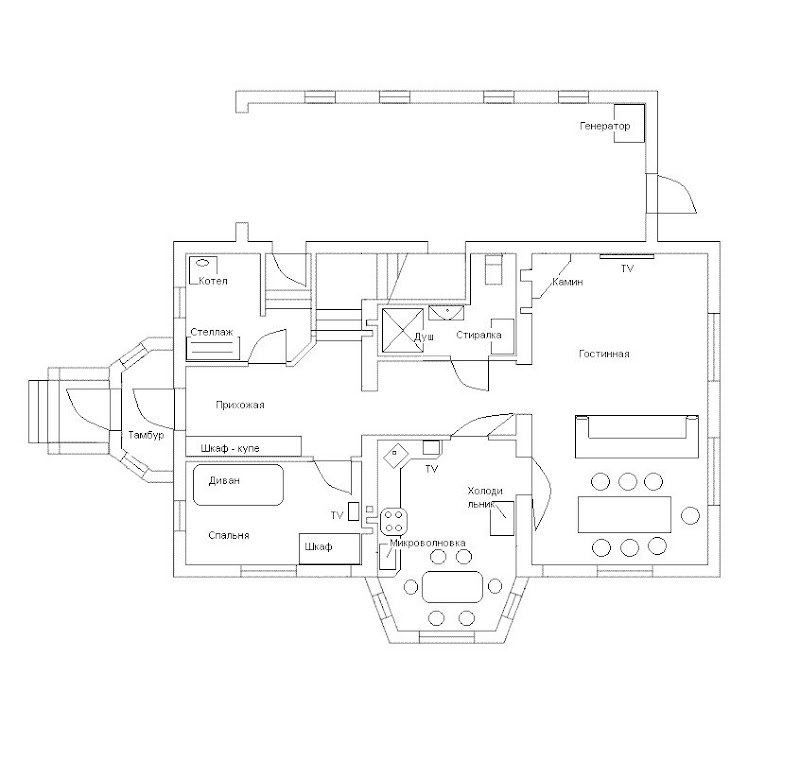

voffka75 Опубліковано: 26 лютого 2008 Поділитись Опубліковано: 26 лютого 2008 Ник, можно подробнее про проект. Сами придумали или типовой? И хотелось бы глянуть на внутренею планировку. Вопросы о примерной смете коробки конечно тоже интересуют, но мне показалось что Вы их обходите..... Посилання на коментар Поділитися на інших сайтах More sharing options...
Павлухан Опубліковано: 26 лютого 2008 Поділитись Опубліковано: 26 лютого 2008 о примерной смете коробки конечно тоже интересуют, но мне показалось что Вы их обходите..... ага ..скоро налоговики будут с форумов информацию собирать о налогоплательщиках..:D Посилання на коментар Поділитися на інших сайтах More sharing options...
Nik Опубліковано: 26 лютого 2008 Автор Поділитись Опубліковано: 26 лютого 2008 Насчет проекта. Изначально был типовой проект (российский). В нем мне естественно захотелось изменить "пару мелочей" В результате получился совершенно другой проект отдаленно похожий на оригинальный ;) Проект был бумаге, поэтому сразу не выложил планировки. Вот по-просьбам выкладываю. 1-эй этаж: Гараж-мастерская 30 м2 Прихожая 11 м2 Комната 11 м2 Кухня 16 м2 Гостинная 31 м2 Посилання на коментар Поділитися на інших сайтах More sharing options...
Nik Опубліковано: 26 лютого 2008 Автор Поділитись Опубліковано: 26 лютого 2008 Посилання на коментар Поділитися на інших сайтах More sharing options...

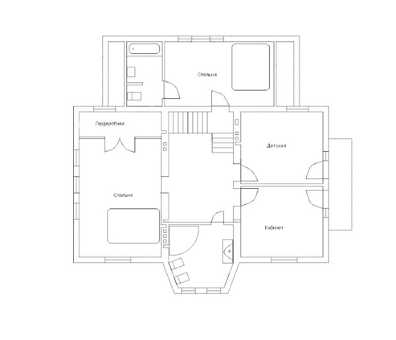

Nik Опубліковано: 26 лютого 2008 Автор Поділитись Опубліковано: 26 лютого 2008 2-ой этаж: Мансардная комната над гаражем, вместе с с/у ~20м2 Мастер - Спальня 25м2, гардероб 5м2 Две детские (или детская и кабинет) по 15м2 Ванная 12м2 Посилання на коментар Поділитися на інших сайтах More sharing options...

Continent Опубліковано: 27 лютого 2008 Поділитись Опубліковано: 27 лютого 2008 Дом очень симпатичный: оригинальный, необычный - планировка замечательная. А какая у Вас высота потолков? Есть ли план "в разрезе"? Как у Вас планируется лестница - вначале в комнату над гаражом, а потом переход на второй этаж? они ведь не на одном уровне? честно говоря, Вы очень вдохновили своим домом - сроками постройки, подходом, результатом. Появилась надежда, что у нас тоже может все получиться. Мы выбрали один проект из Архоновских "дом под грушей" - немного похож на Ваш, но Ваш лучше - здорово, что есть отдельная ванная в комнате над гаражом. И вообще - все продумано. заранее спасибо за ответ! Посилання на коментар Поділитися на інших сайтах More sharing options...
Nik Опубліковано: 28 лютого 2008 Автор Поділитись Опубліковано: 28 лютого 2008 Спасибо на добром слове Высота потолков 3м "в чистоте" на 1-ом этаже. 2.70 "в чистоте" на 2-ом. Плана в разрезе нет. Лестница с 2-умя площадками (там где лестница поворачивает на 90 градусов - площадка). Со второй площадки вход в комнату над гаражем. Эта комната ниже второго этажа где-то на метр. Удачи всем кто начинает строиться :D Дело это очень захватыващее Посилання на коментар Поділитися на інших сайтах More sharing options...
