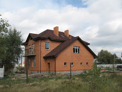

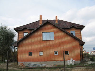

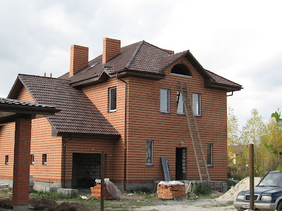

Закончили крышу и поставили окна.
Этап с крышей был самый трудный и мучительный, как я уже писал качественно уложить ППЧ дело очень не простое а ложить как-попало я позволить не мог.
Итого крышу 265 м2 делали 2 месяца!
Цвет у меня подобран специально такой :) Называеться меланж: идет 2 оттенка коричневого в хаотическом порядке.
Фасад

Какая у вас высота балконных дверей на первом этаже?
Спасибо :)
Высота балконных дверей стандартная. Не помню точно ... 2 метра с копейками.

Просто у меня получается 80см до подоконника + 1,5м окно=2,3м. Стандартно вроде 2,1м. Но не хотелось бы окно на 20см опускать. Вот интересуюсь как у остальных.
У меня над балконной дверью еще фрамуга 40 см
Очень красивая крыша! Жалею, что тоже не взяла два оттенка. Как Вы контролировали точность укладки обрешетки? Разве на глаз видно? Если можно, подробнее об укладке крыши. :)

Выложите плиз фото окон поближе :)
Окна еще в защитной пленке...
Когда пленку снимут - выложу

Ровность обрешетки контролируеться глазом элементарно - но для этого нужно лазить по крыше...
Когда обрешетка кривая - черепица ложиться "волнами". Видно даже с земли.
Подробнее про укладку я написал в ветке "ППЧ мифы и реальность"
