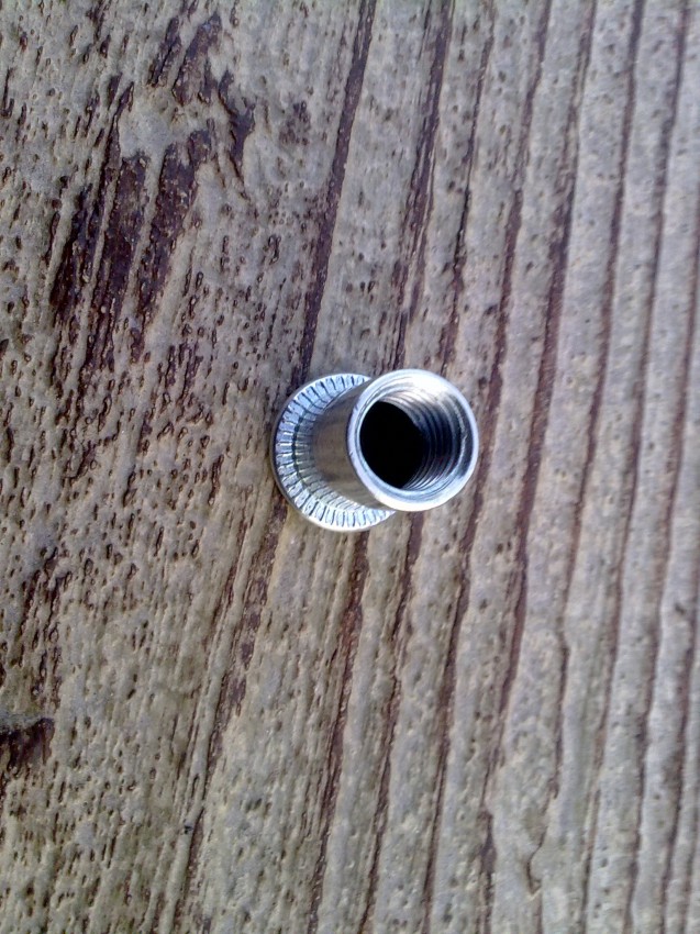

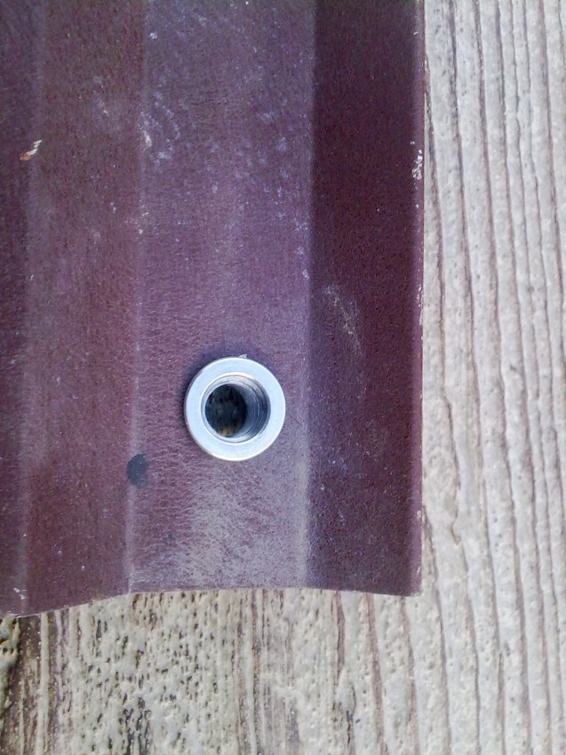

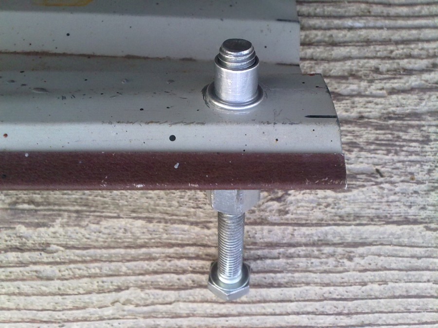

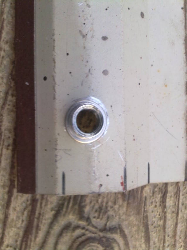

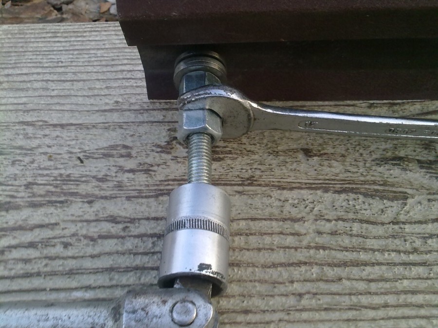

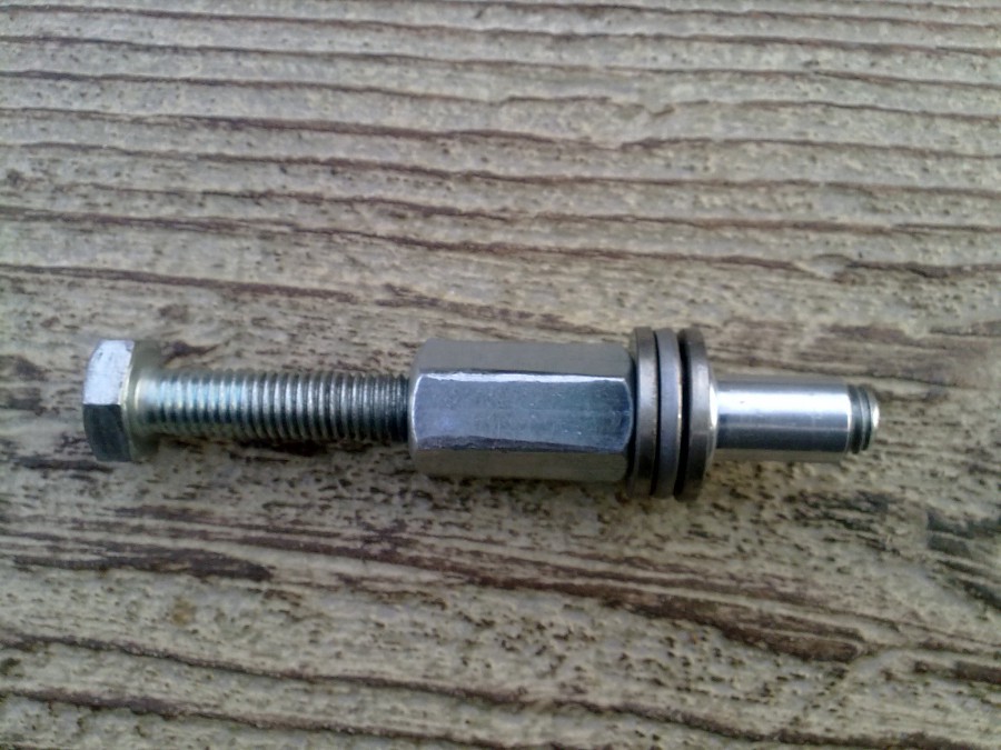

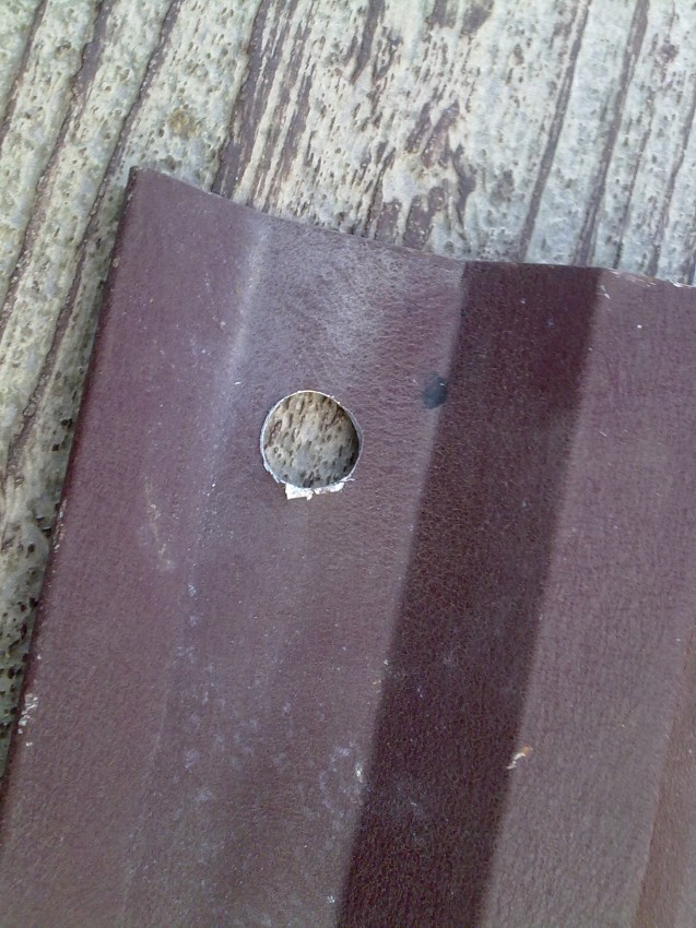

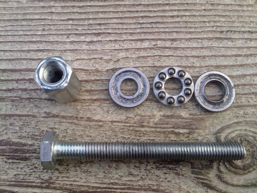

В последнее время много вопросов что такое клепочная гайка с чем ее едят
Хорошая вещь под скрытый или не скрытый крепеж на основе метрической резьбы
Многие боятся применять -думают нужен спец инструмент- ничего подобного есть простая приспособа ( 35 гр)
Собственно сама клепочная гайка на М10
Приспособа состоящая с болта М10 , высокой гайки М10 и радиального ( упорного) подшипника с внутринним диаметром 10мм
Приспособление в сборе с накрученной клепочной гайкой
Далее в металле делаем отверствие под М10 гайку ф13мм
Вставляем приспособление и сам процесс развальцовки до упора
В принципе готово, осталось только вывернуть приспособление
Готово внутриний бурт
Вид снаружи

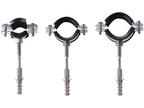

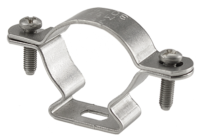

А есть у вас что-то похожее, чтобы труба диаметром 15-20 мм отстояла от основания на 10-20 мм?
У нас ( да и на любом рынке) есть такое
В Вашем случае можно использовать только верхнюю часть
Под трубу ф20 нужно выбрать чуть больше диаметром ( по месту подогнуть)
А ведь это идея! :good:
Правда, чтобы не платить больше и не разукомплектовывать, надо найти точки продаж подетально.
И ещё придумать распорку между трубой и основанием.
P.S. Предполагается крепление к деревянным стойкам.

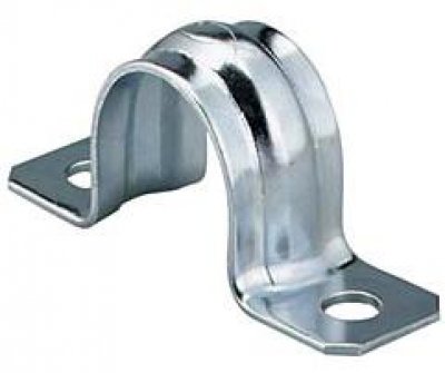

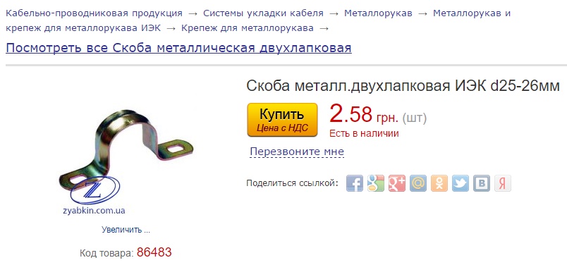

Нашёл более оптимальный вариант:
Да, я бы сделал так
Пока рассматриваю такой вариант: клипса крепится к основанию, в неё садится труба, а сверху всё это перекрывается двухлапковой скобой.
Думаю лишнее
Тем более не удобно её крепить если труба уже там

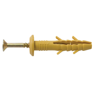

Такие карнизы вешал на похожие дюбеля 10*100 в стену с красным эффективным кирпичом. К сожалению, ножки карниза клонятся книзу, т.е. дюбель не держит. Ситуация нормальная, если непосредственно перед дюбелем натолкать в отверстие немного строительного гипса. Но разве это наш метод? Прошу совета.
У забивных ( из серии для гипсокартона) шуруп имеет очень плохую резьбу ( не выразительную ) + ко всему у забивных сам дюбель делают с дерьма
Забивные ни как не подходят для крепления консольных деталей
Вам нужно старый дюбель высверлить сверлом по металлу
Приобрести в любом магазине метизов ( не на рынке) нормального производителя распорные нейлоновые!!! дюбеля и подобрать саморез ( шуруп ) с резьбой по дереву ( могут подойти даже черные ГК)

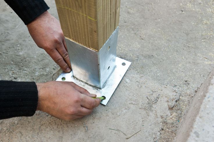

Мне нужно закрепить деревянные столбики 80*80 для ограждения балкона. Придумал такой способ: типа в бетон анкер и ответная часть "саморез " по дереву. Это все одно целое.
Бывает такое?
Бывает такое?
Первый раз слышу. Обычно используют т.н. наконечник колонны в таких случаях.
Я ж сказал, что сам придумал...) Хотя...
А дайте ссыль на ентот наконечник, плиз.
Уголок использовать пока не хочу из эстетических соображений
Чёрные не пойдут. Только оцинкованые. Там и профиль резьбы другой, и сами шурупы не столь хрупкие.
Где-то так:
Бывает такое?
Это будет тонкое крепление ( по диаметру) , столбик будет очень не устойчив
Ваше крепление будет выглядеть так
Можно и П-образки ( там крепеж будет скрытый)
Но эти крепления выглядят бедновато ( особенно если смотреть снизу на балкон)
Можно подобрать из систем алюминиевых перил или систем из лигированой стали ( нержавейки)
