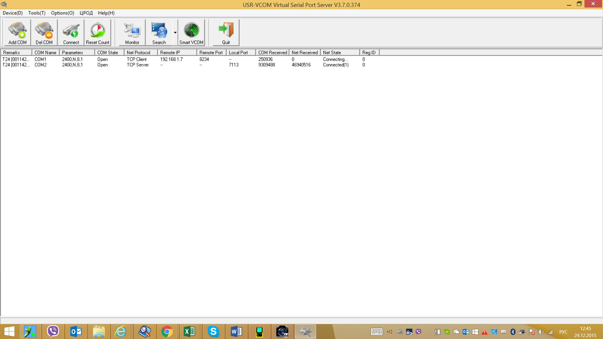

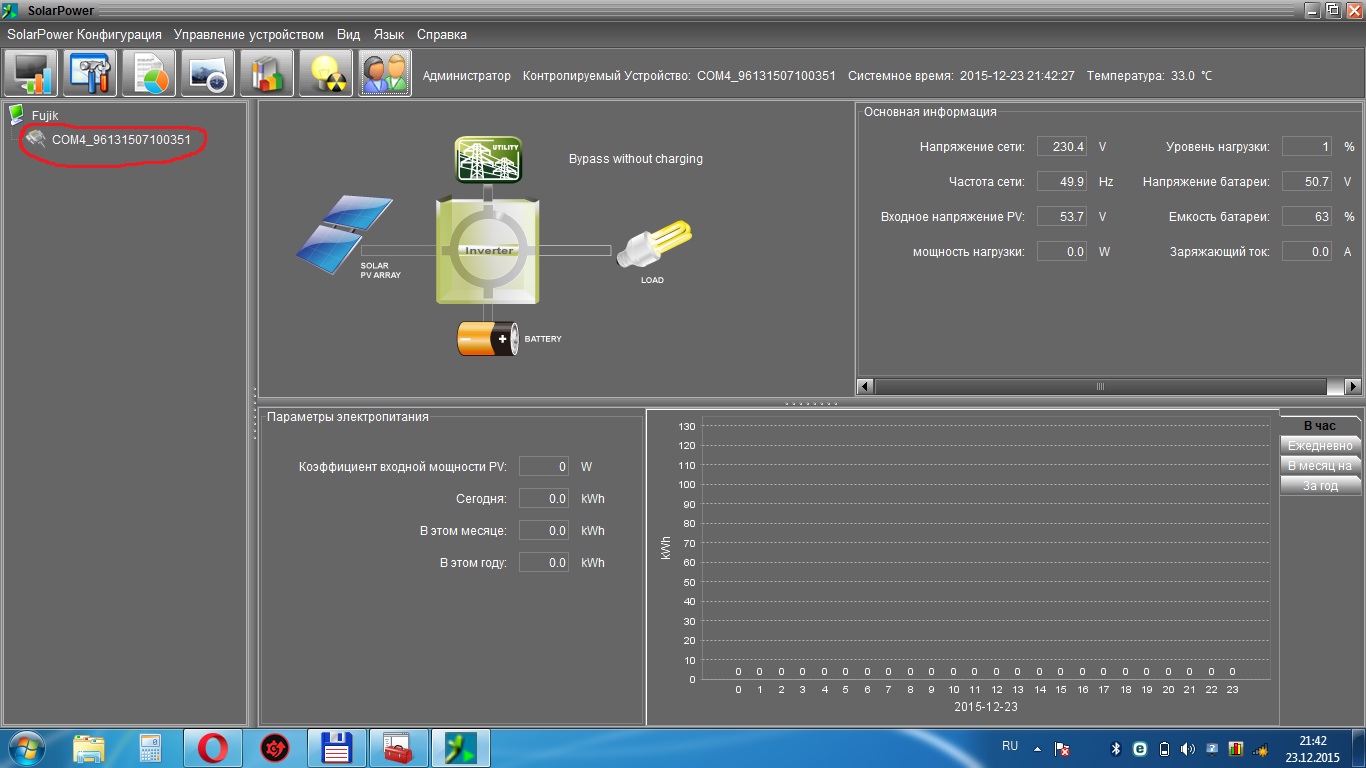

выкладываю скрины 1-й: конвертер LAN-USB-удлинитель USB 25м-ноутбук, все работает, прога видит инвертор.
скрин 2: перетыкаю USB удлинитель в порт роутера, он видит инвертор, а прога-нет. Какие мысли у спецов?

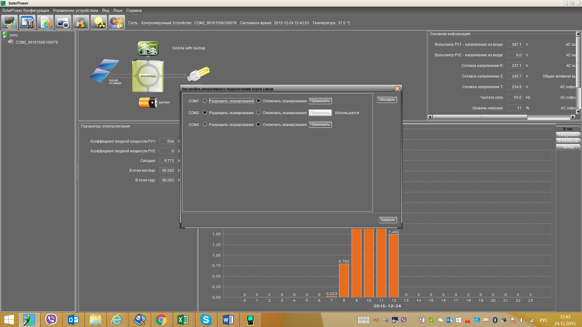

Что пишет в "настройках оперативного порта связи"
Есть ли там порт соответствующий переходнику? Ей нужен COM-порт, хоть виртуальный, ниче работать не будет, по крайней мере, у меня она так работает.
А что ха переходник. Где на него посмотреть можно?
когда усб воткнут в роутер, в таблице пусто, когда в ноут : "COM4 разрешить сканирование"
как создать виртуальный ком-порт?
it-tochka.com.ua/products/portativnaya-tehnika/aksessuari-dlya-planshetov-i-elektronnih-knig-1/perehodniki-i-adapteri/30975.html, такого типа, с драйверами на мини CD
Змінено користувачем bampo
я конечно не програмёр но мне так кажется что через роутер оно работать никак не будет.протокол COM-порта через сетку таким макаром не просунуть.
Роутер видит чип и определяет его, но присвоить ему соответсвие COM-порту, как бы шлюз нечему.

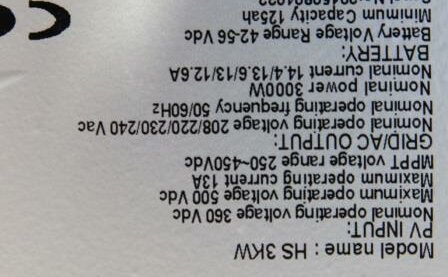

Еще один клон Optisolar - гибрид Sunray Power HS3. Параметры все полностью совпадают с Opti SP3000, кроме макс. тока МРРТ. Здесь чуть поменьше - 13А

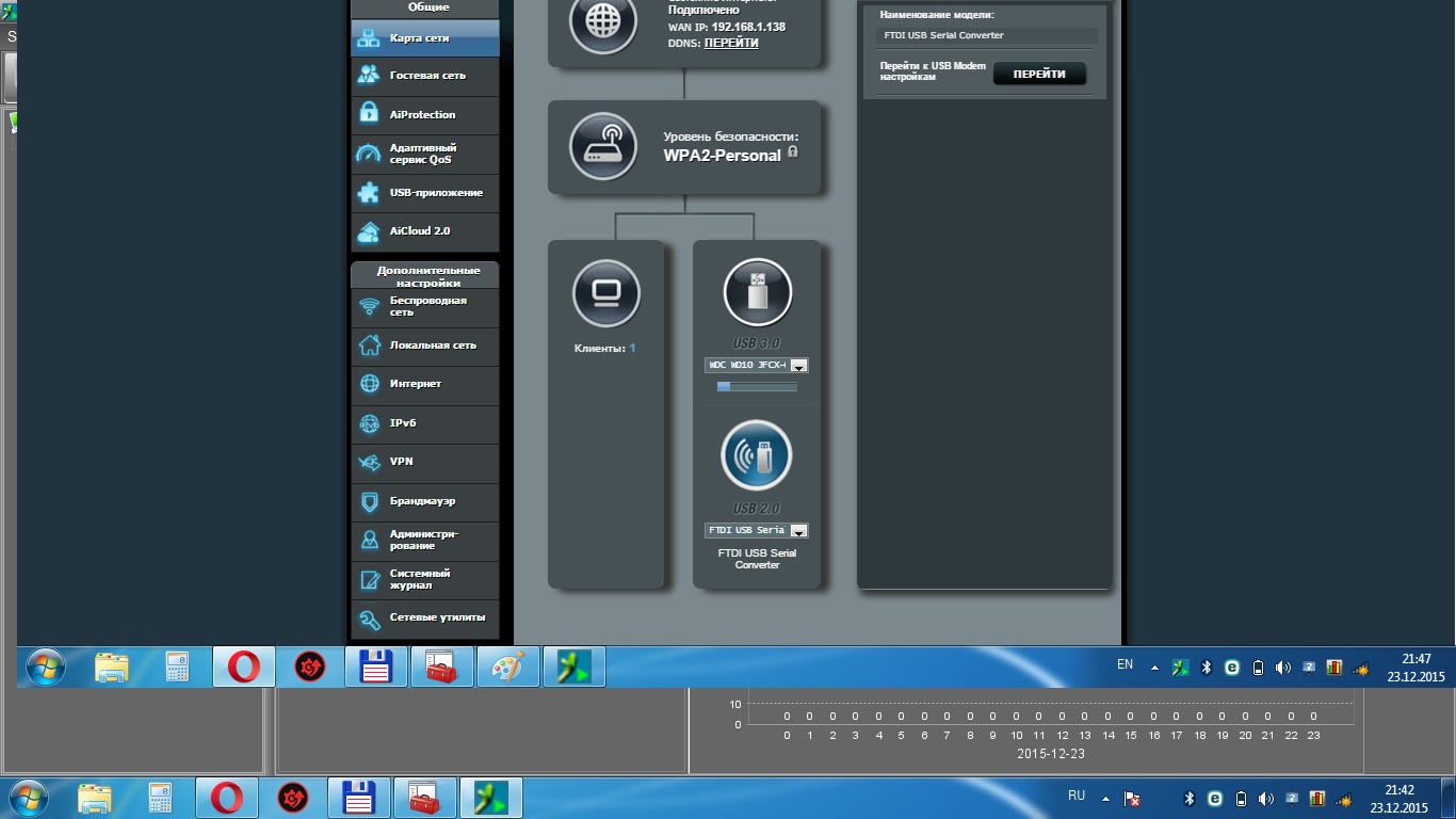

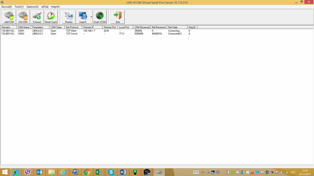

"Подключал через ком порт а затем через переходник ком-лан и в роутер, а дальше по файфаю уже нахожу его через вирутальный ком-порт."
Рома, у меня всё так-же, как у тебя прога находит VCP? Можешь дать скрины роутера, диспетчера устройств и сетевого окружения, во время работы программы "SolarPower"?
Вот:
в сетевом окружении переходника не видно.

а что это за прога на 2-м скрине?
Добавлено через 9 минут
щас у меня установился такой режим зарядки АКБ. В 00:00 вкл. зарядное инвертора, лупит 56,8В, через 5-10мин, U заряда падает до 54В, ток с 12А до 1,5-2,0А. В течении часа ток падает до 0,3А и стабилизируется на этом уровне, через час, зарядка прекращается. U холостого хода батареи 50,7-50,8В, в 00:00 всё повторяется. Можно ли это назвать буферным режимом?
это та что идет в комплекте с переходником COM-LAN, скачана с сайта производителя, она ищет в сети свои девайсы по IP и присваивает им номер СОМ порта, вот правда еще цепляет по дороге что-то, в моем случае какой-то COM1 нашла.

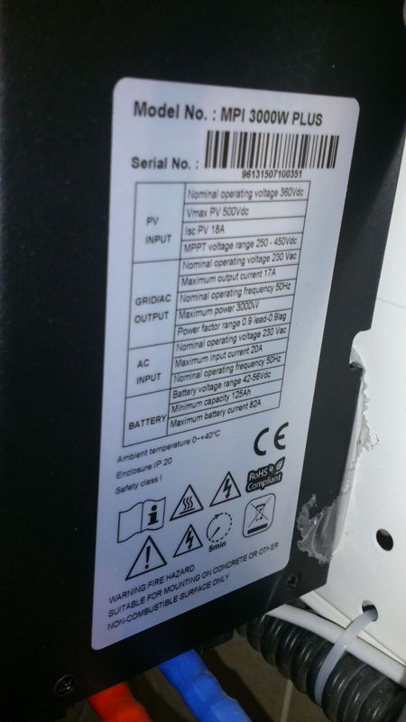

А просветите, в чем прикол ограничения максимальной емкости АКБ?
Это Вы с шилда увидели? Там вообщето написано - минимальная емкость АКБ! 125А/час.
Вы правы, в глазах двоится. Спасибо, что обратили мое внимание, а то у меня какое-то недоумение было ))
