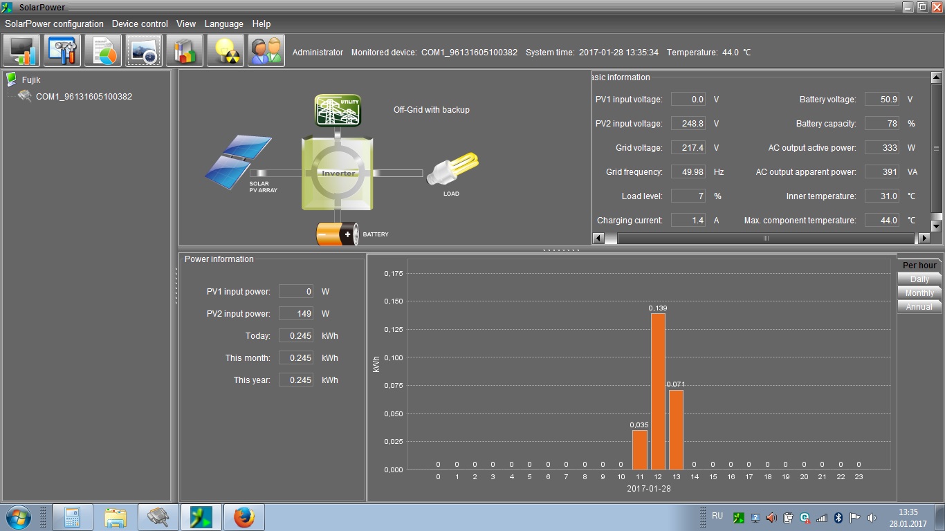

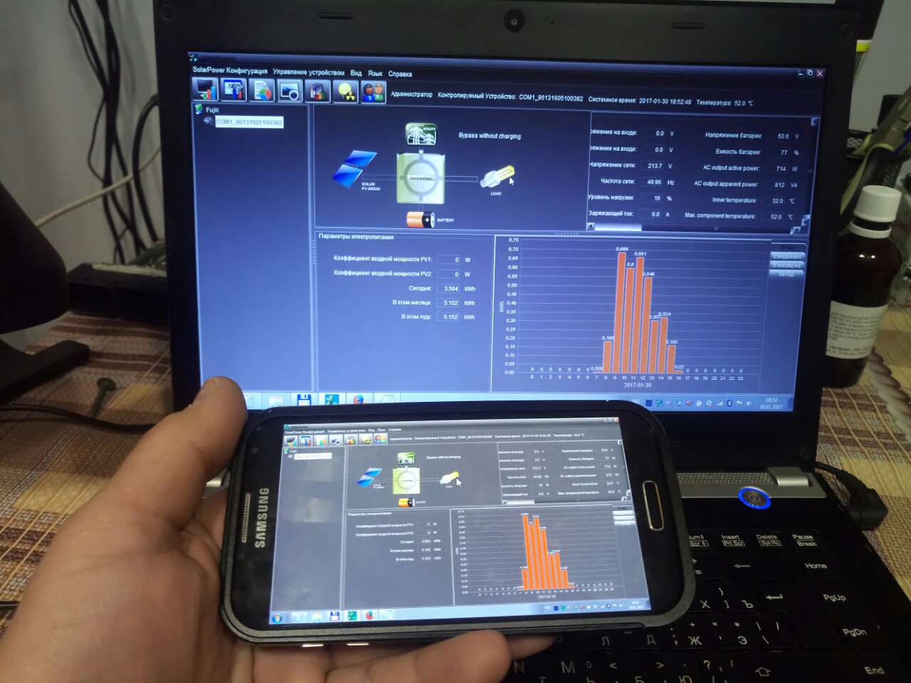

В общем настроил мониторинг инвертора с телефона, рабочего компа, с любого места где есть инет. Заодно решилась проблема удаленного видеонаблюдения.
Для чайников. Нельзя ли поподробнее, какое именно оборудование нужно и как настраивать.
  • 3 тижні потому...
свой инвертор 5-ку Оптисолар, дистанционно можно менять настройки и пр.
Спрашиваю, если это не секрет, еще раз.Для чайников. Нельзя ли поподробнее, какое именно оборудование нужно и как настраивать.
www.realvnc.com/download/vnc/ ставите vnc server на комп, где установлена программа мониторинга вашего инвертора. На смартфон, планшет его-же клиентскую часть vnc viver. Запускаете и имеете на удаленном девайсе remote desktop, со всеми вытекающими :). работает даже в "поле" где есть мобильный интернет.

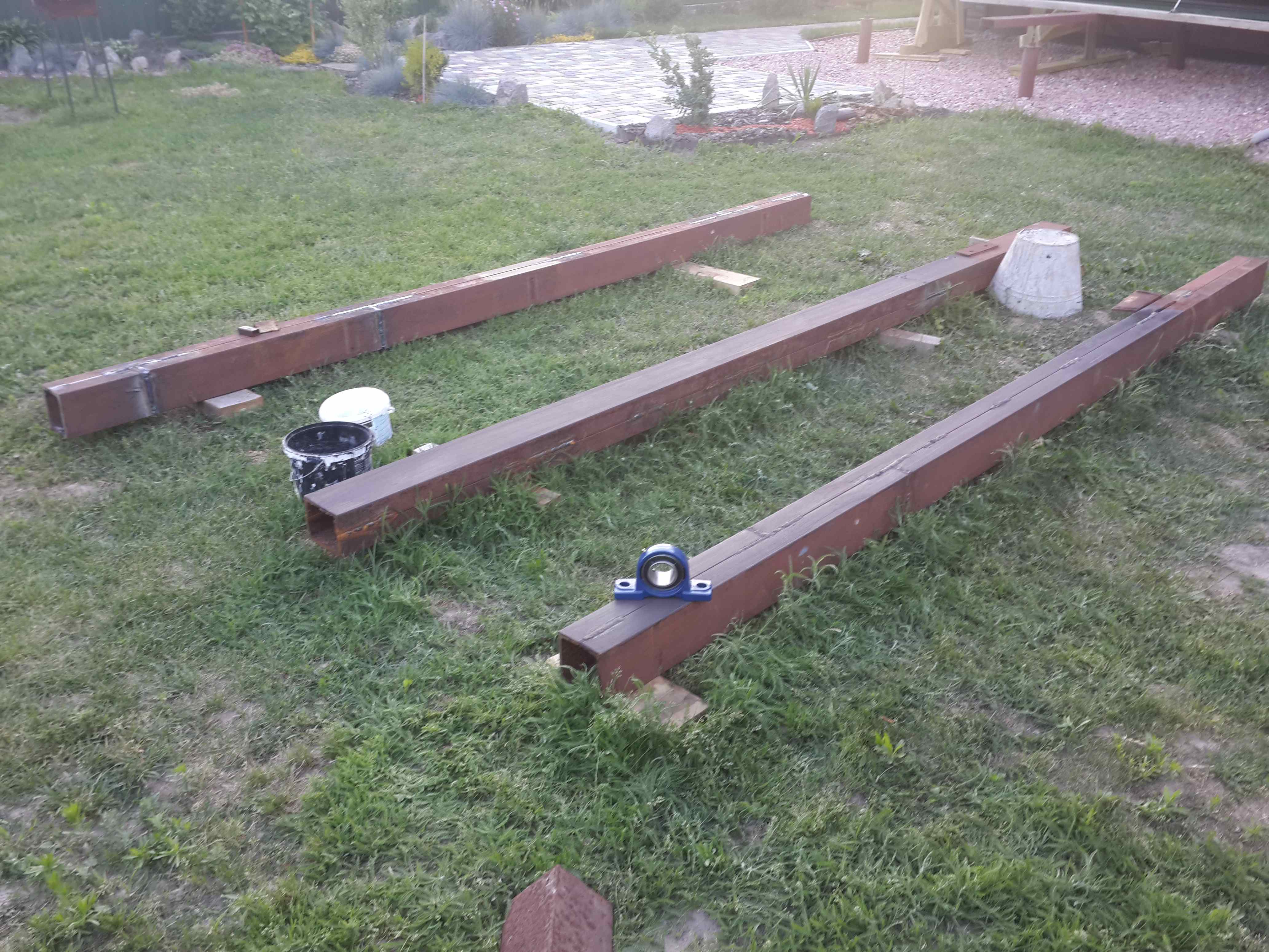

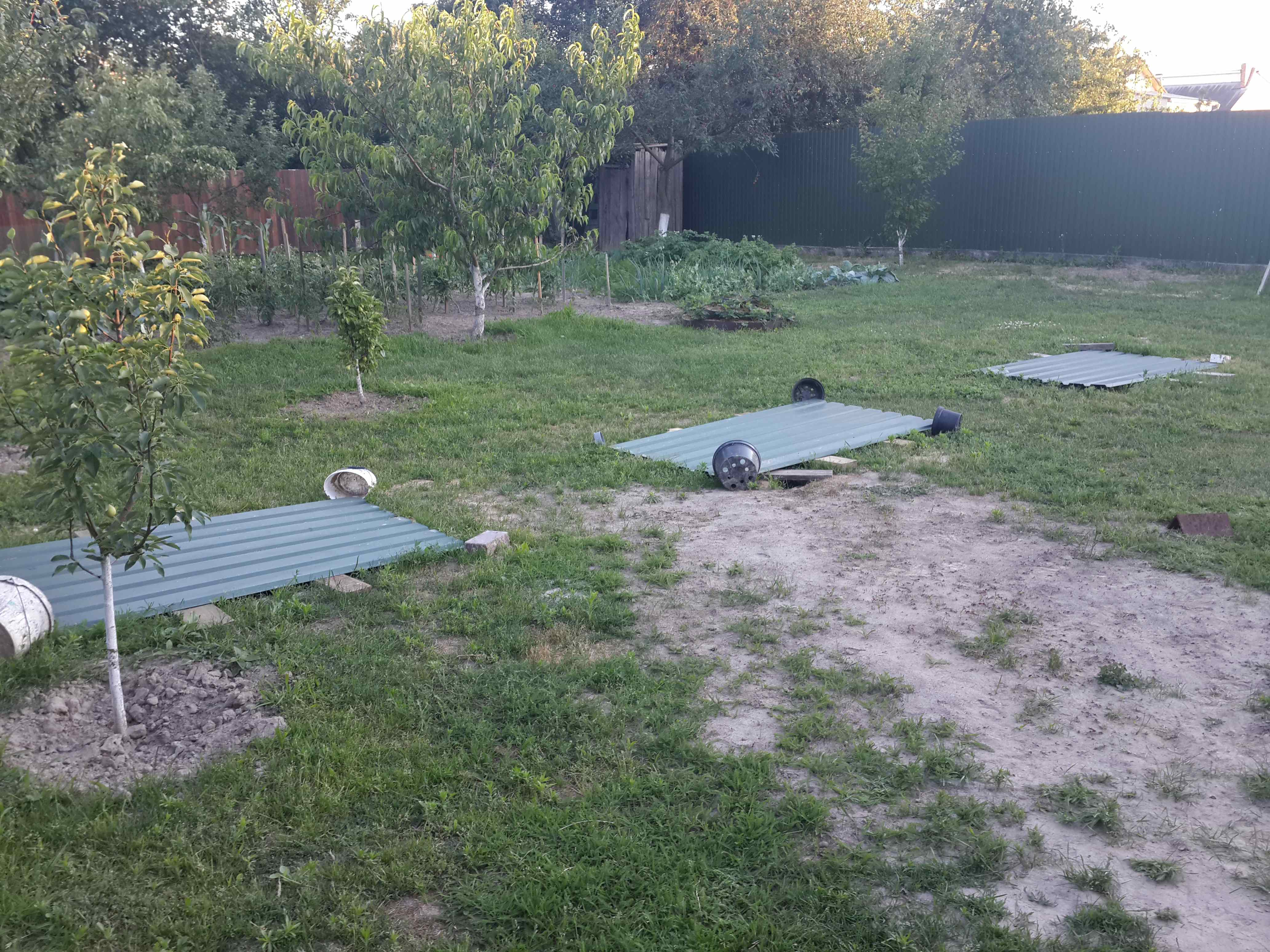

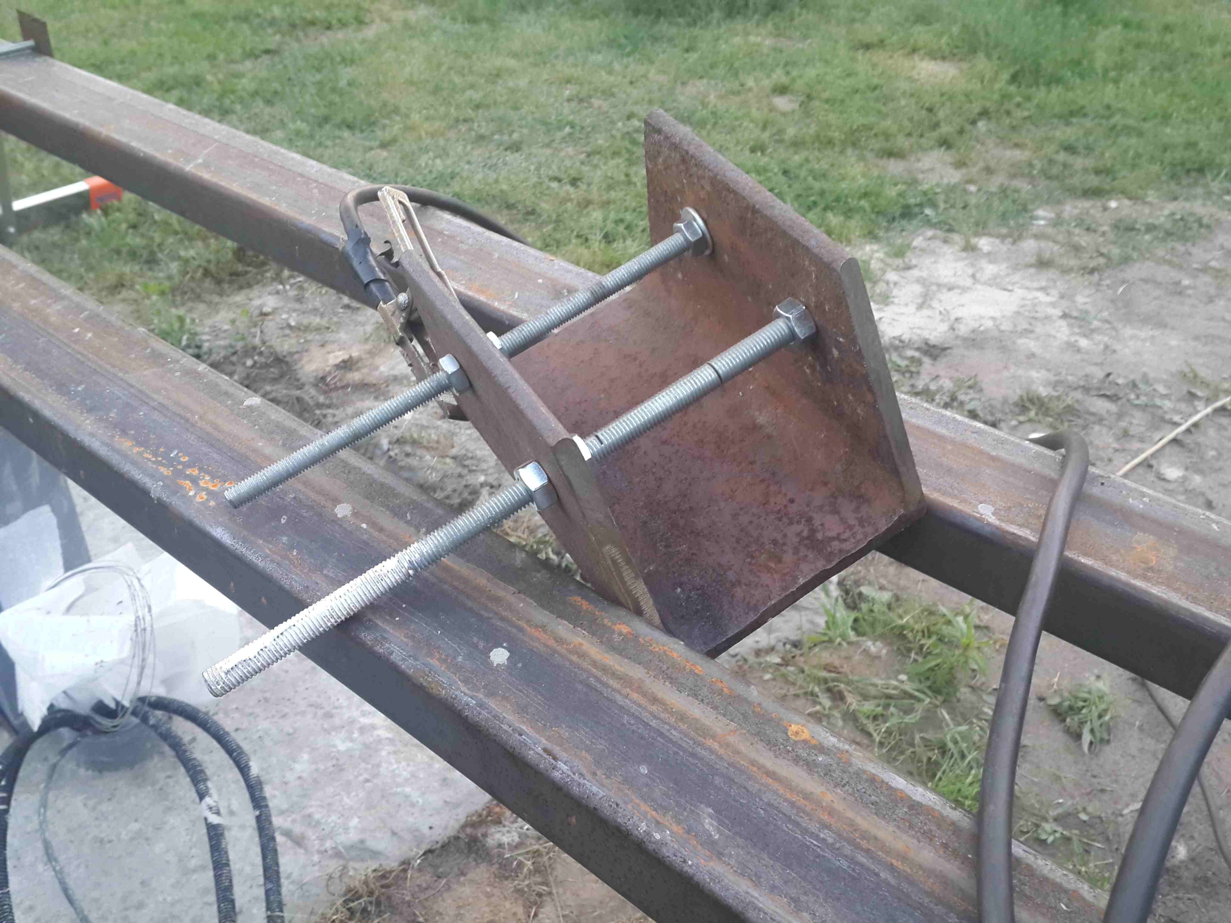

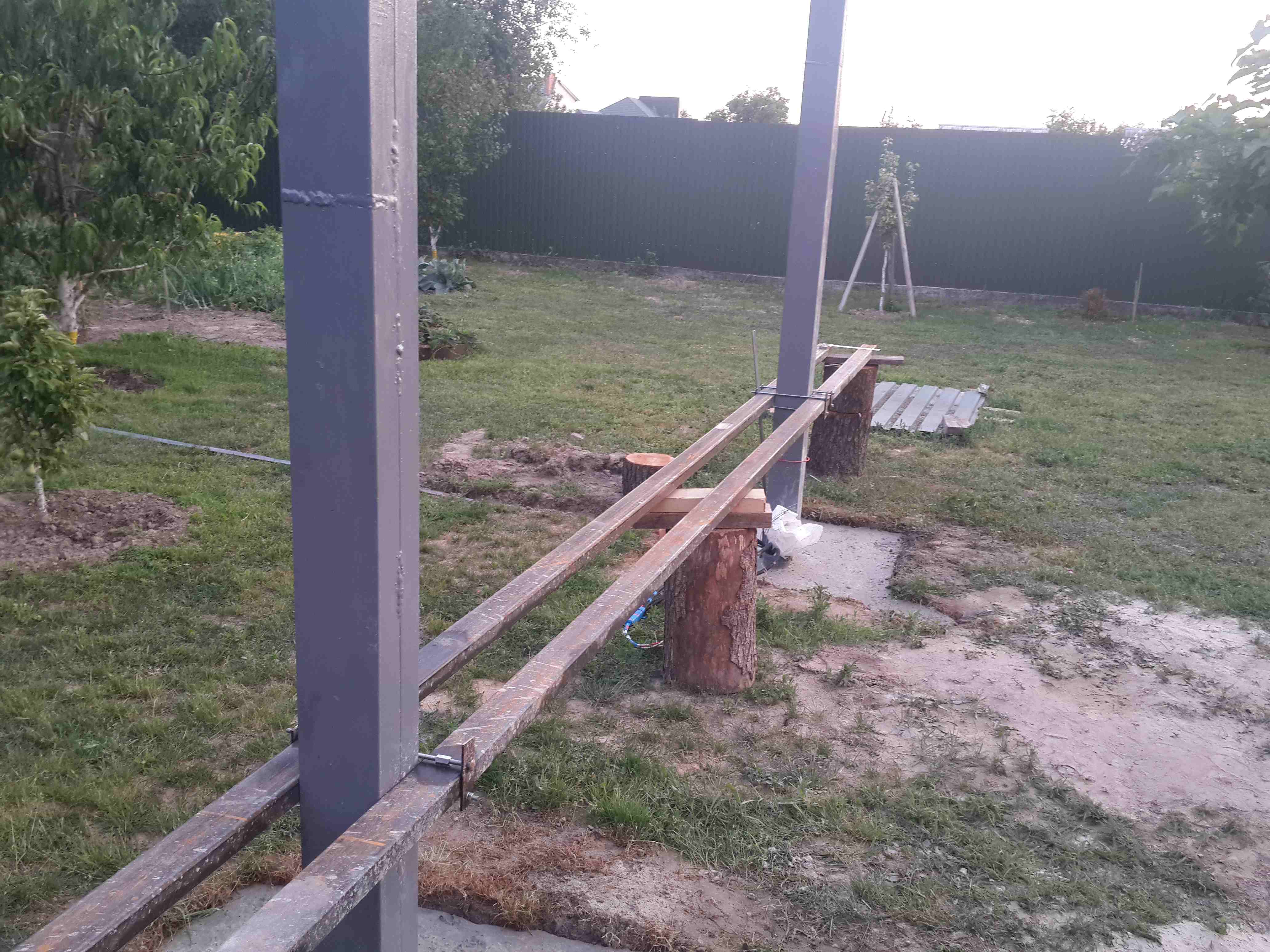

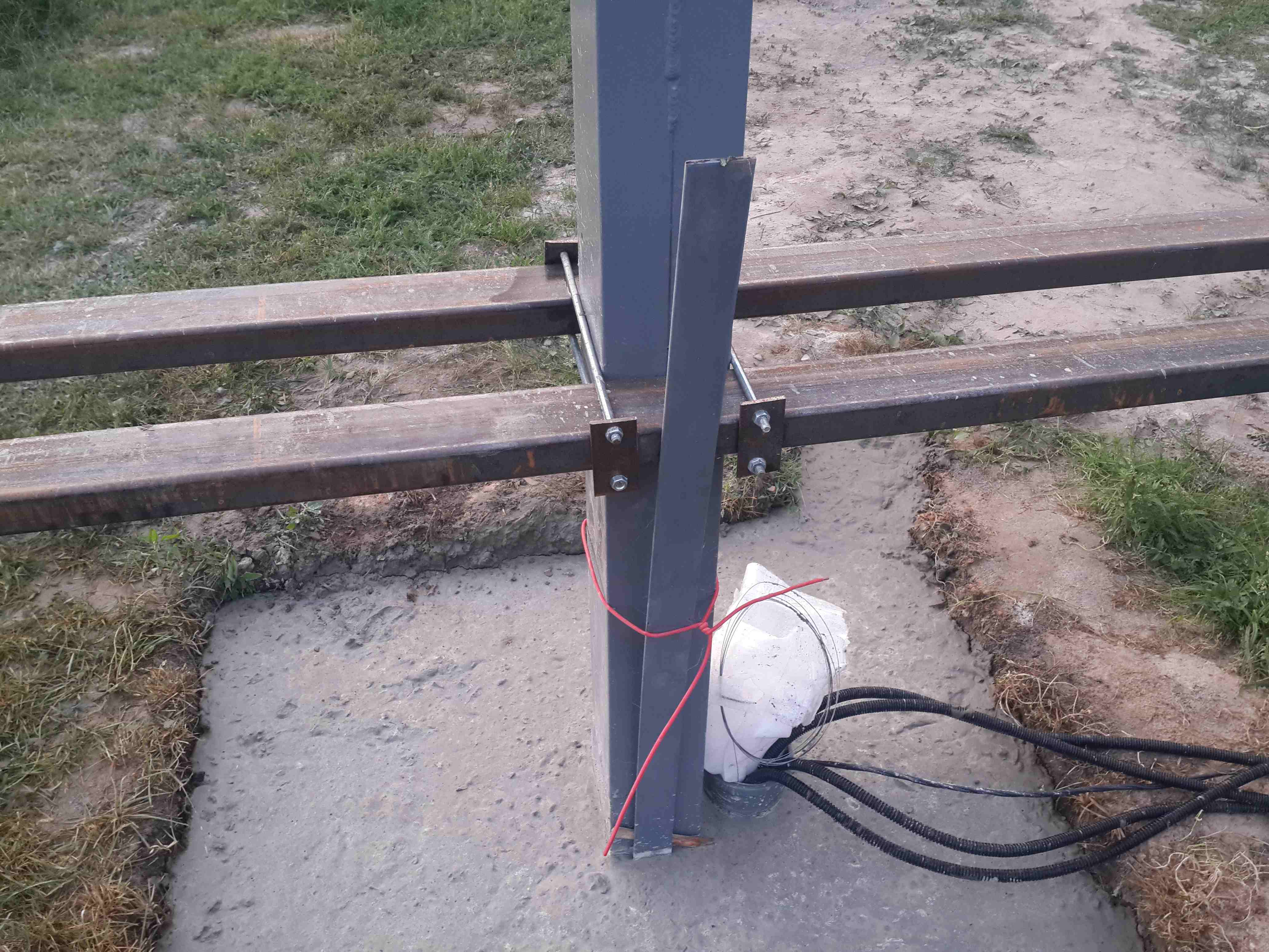

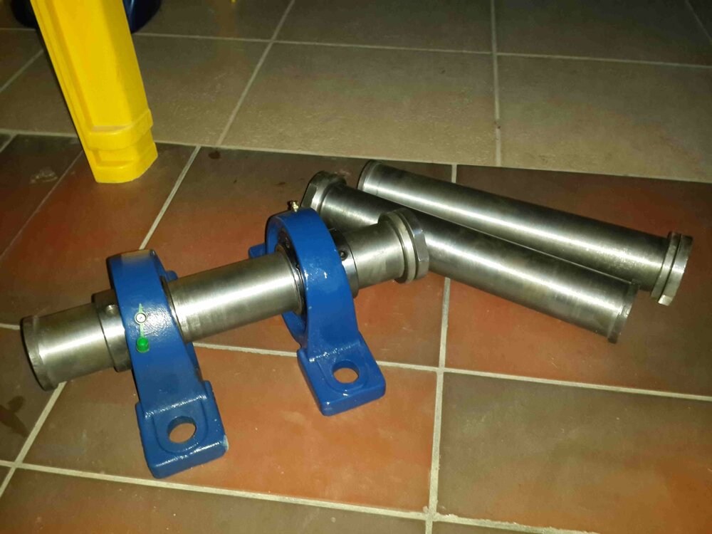

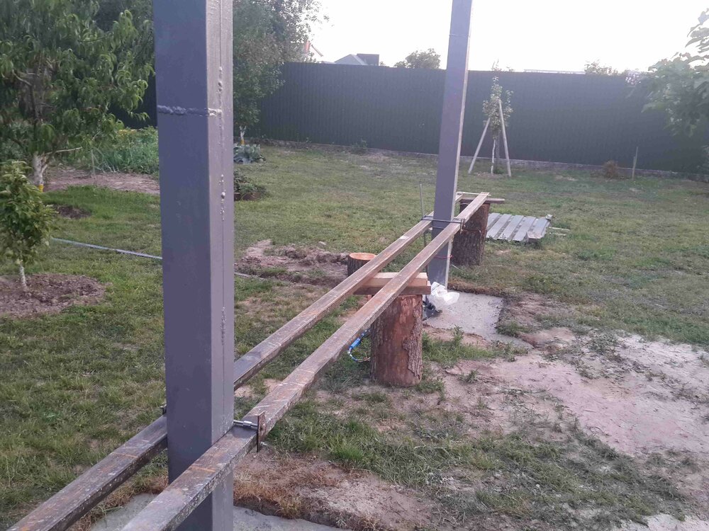

Долго собирался, но всё-же влез в изготовление одноосевого трекера. Ямы для колонн выкопаны, в них забетонирован уровень минус 1,2м. Колонны сварил, на днях грунтую-крашу, в выходные бетонируем. Шнурки под два поля, общей мощностью 5,8кВт, и 220в для привода выведены в центральную яму. Опора для осей на фото(их три, каждая на 2-х поворотных опорах). Размещение панелей в два ряда, вертикально. Силовая поворотная рама из трубы 80х40х3мм. Если интересно, продолжу.:)

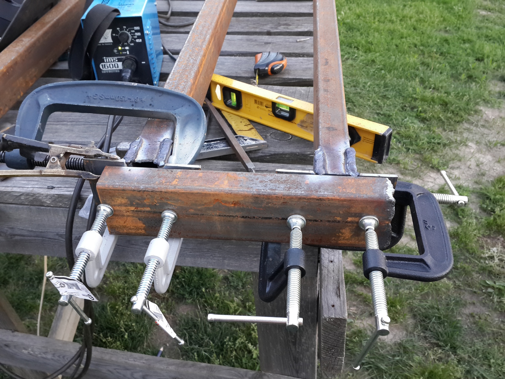

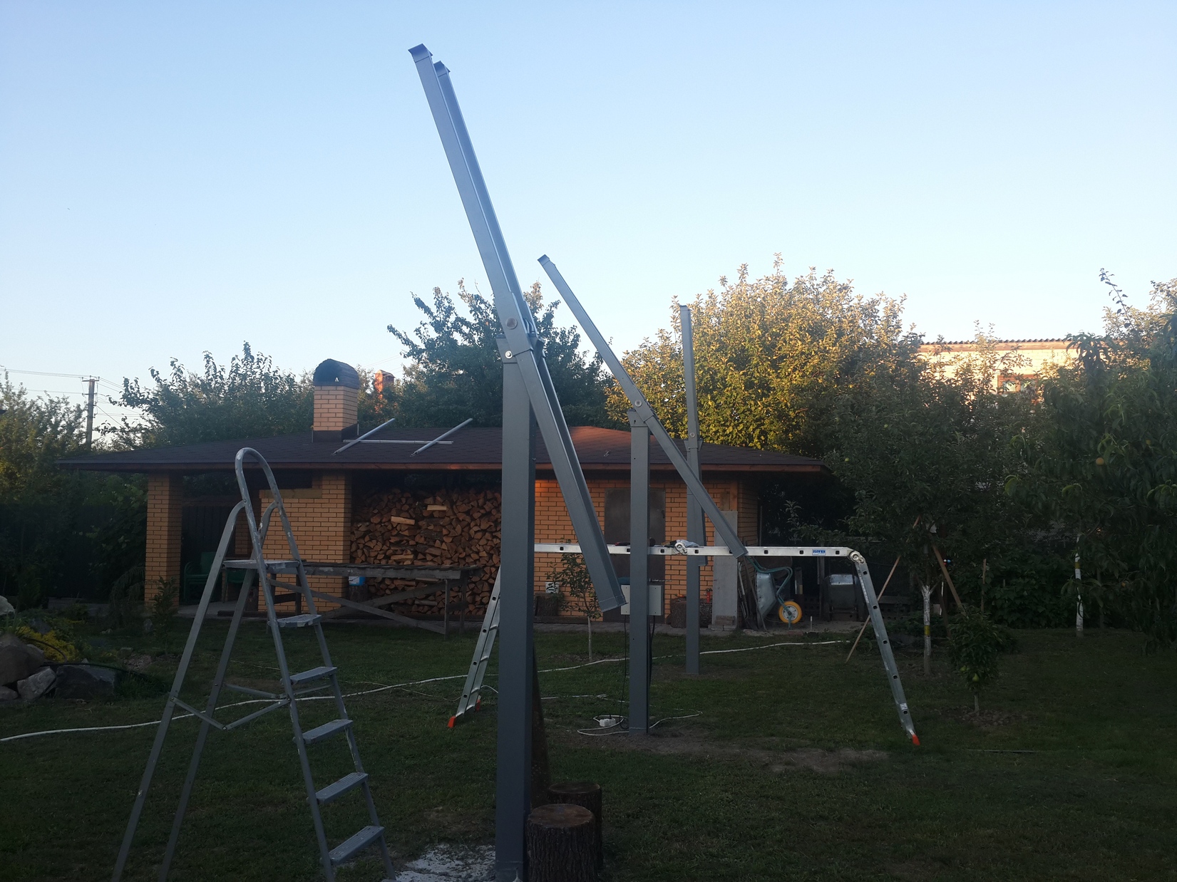

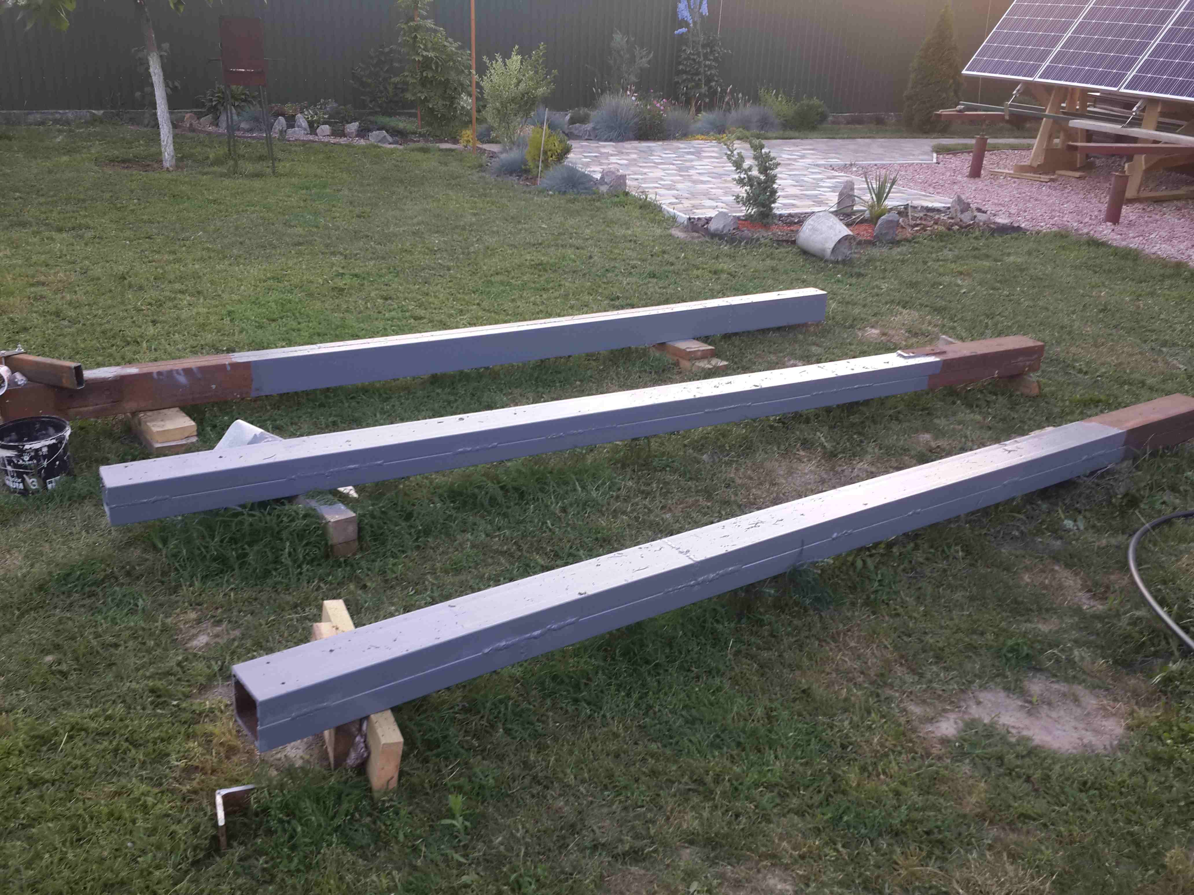

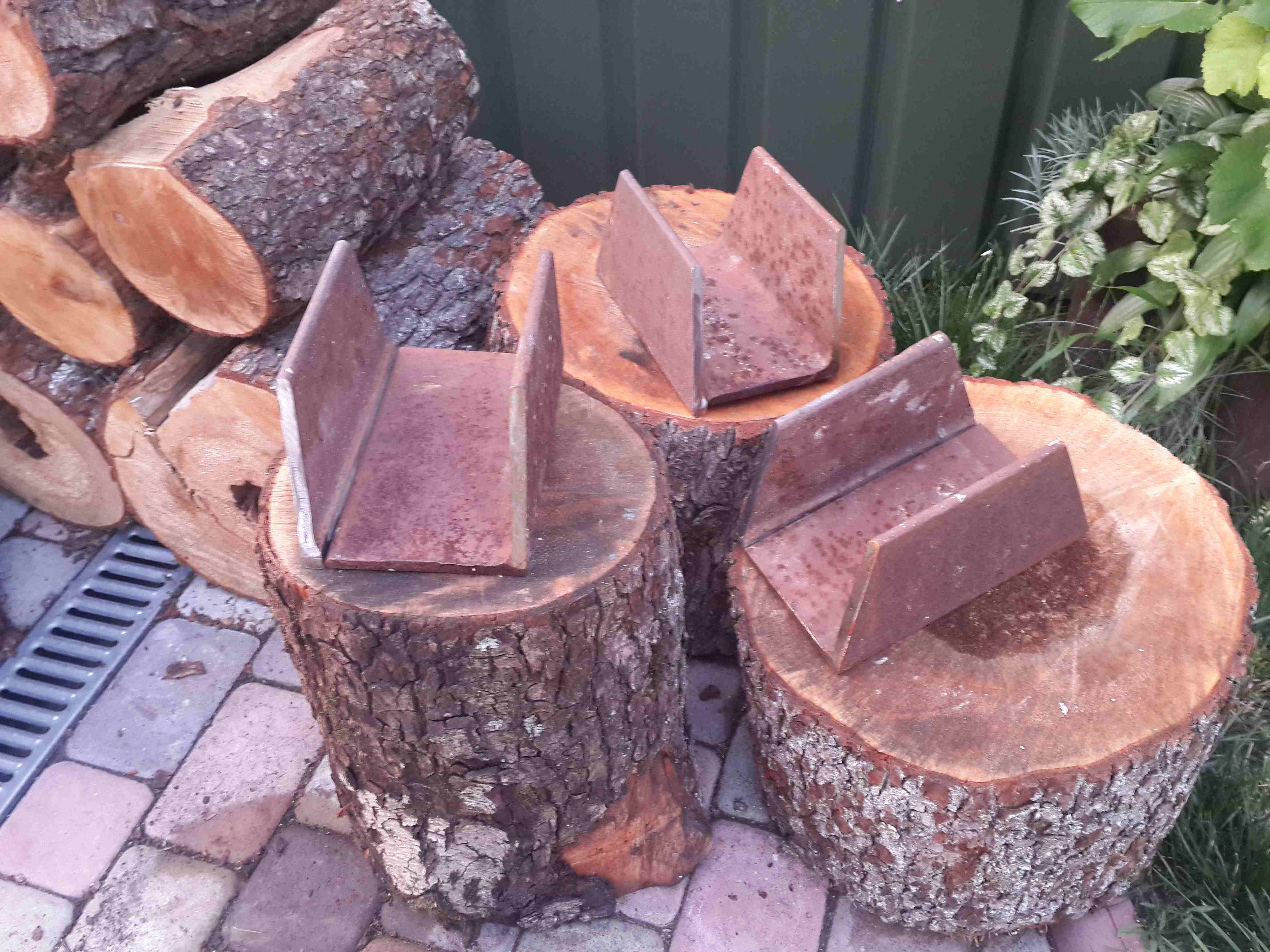

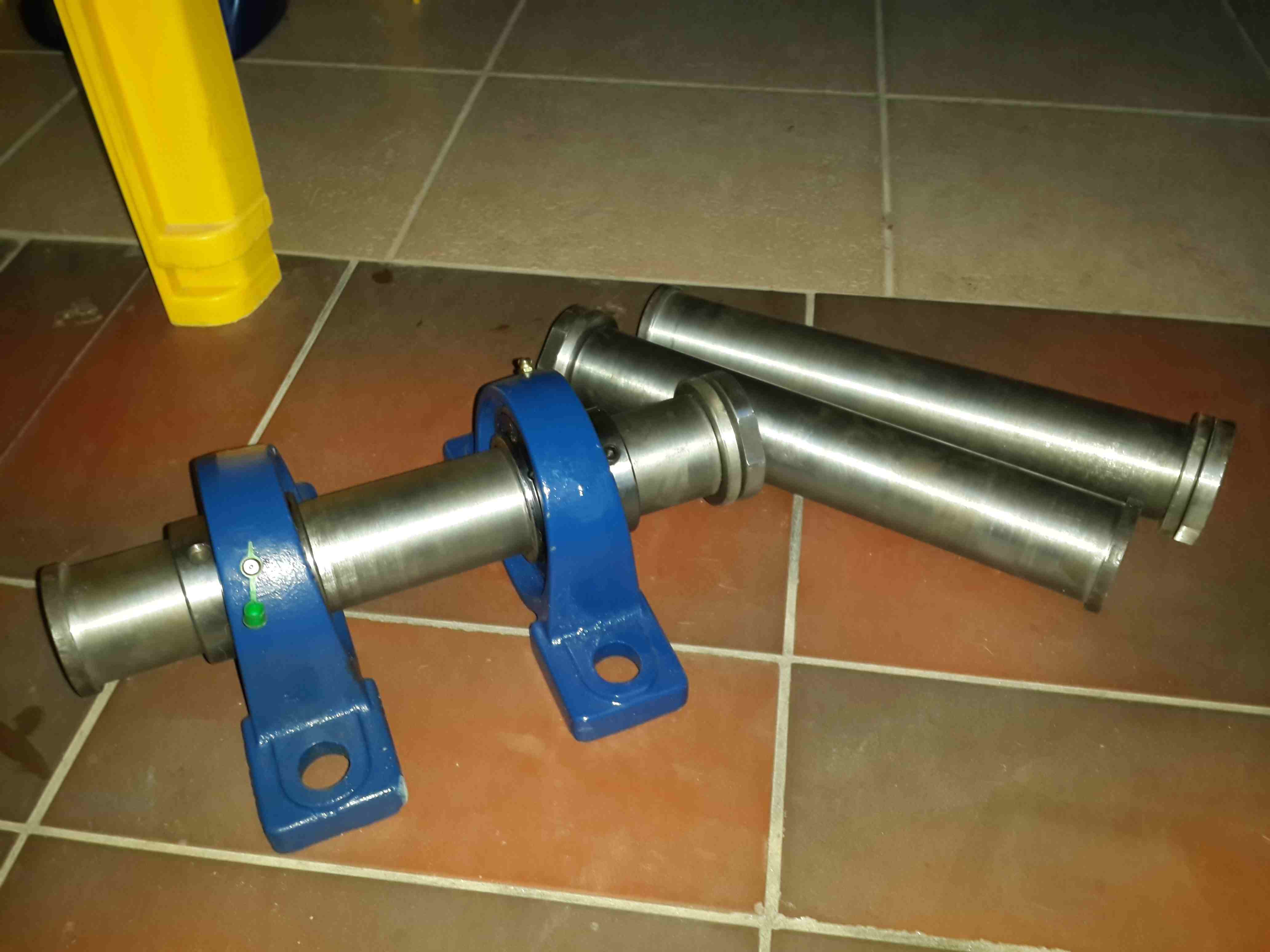

едем дальше... Столбы зачищены и покрашены. Опускаем в ямы и позиционируем с помощью элементов будущей рамы, ставим шину заземления, заливаем "кашу". Третий столб зальем на следующей неделе, пусть встанет бетон. Из уголка нарезаю регулировочные элементы подшипниковых опор. Варим, предварительно закрепив щеки, чтоб "не повело". Забрал с токарки оси.

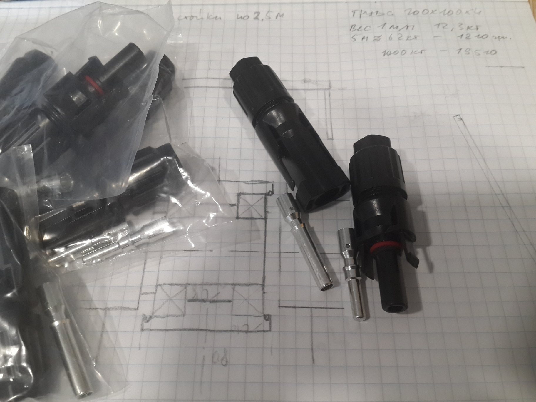

для системы слежения заказываю такой комплект,
контроллер: www.aliexpress.com/item-img/Single-Axis-Solar-Tracker-Tracking-Controller-Complete-Electronic-Solar-Controller-for-PV-Solar-Cell-Panel-Tracking/2036565170.html?spm=a2g0v.10010108.1000017.2.3bJ9dI
привод: www.aliexpress.com/item-img/Linear-Actuator-24V-DC-Motor-6000N-8mm-s-Stroke-50-1200mm-Linear-Electric-Load-Motor-IP54/32809773060.html?spm=a2g0v.10010108.1000017.2.kDX7Yq
рабочий ход 800мм.
+анемометр.
добил очередной этап, изготовление и установку "качелей" силовой рамы.
Ровняем и привариваем уши к поперечинам, чистим-красим, ставим подшипниковые узлы, навешиваем "качели". Далее прикручиваем трубы периметра и монтируем несущие профили PV-модулей.
