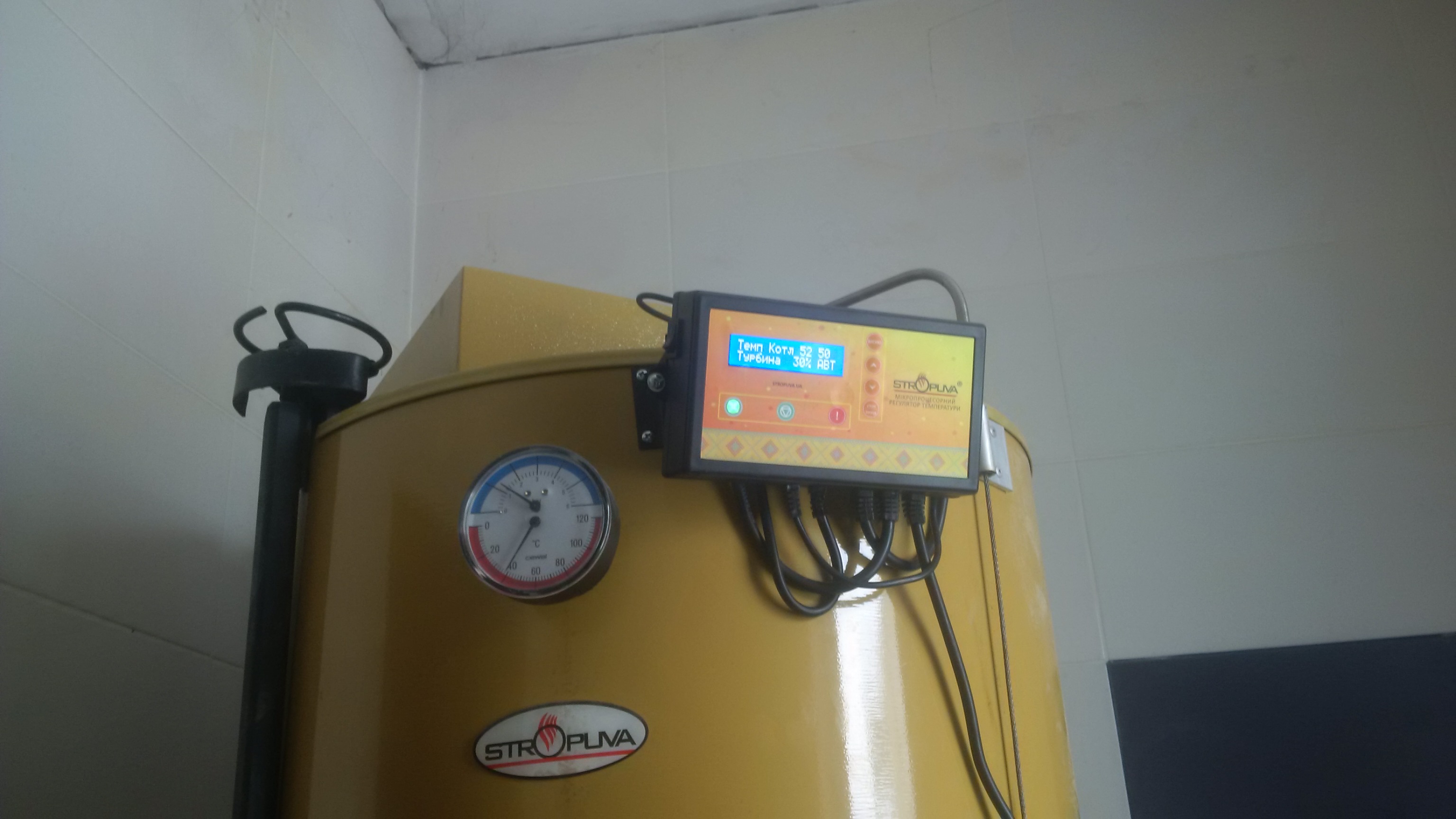

Стропува очень капризный котел,я был на семинаре в борисполе на ихнем производстве.Ответов на мои многочисленные вопросы по распайке стропувы я так и не получил.Но мне удалось самостоятельно придумать схему смесительного узла для стропувы.Но и это не помогло ему быть длительного горения.Хватило на 14 часов

Стоит Стропува 20, без автоматики. 2 года отработал без проблем. В эту зиму купил поздно сырые дрова, с которыми одни проблемы. После 2 недель мучений купил брикеты РУФ, но все равно как то на выходит котел на режим. Разгорается нормально, выходит на темп 35-40 градусов и потом через какое то время плавно гаснет и тлеет при тем в контуре 20-25... такое впечатление, что воздуха не хватает, но заслонка открыта.
Может все таки доставить вент принудительного надува?

A может дымоход забился вот и нет тяги?
Установил вентилятор и контролер как у Стропувы Идеал. Все заработало без проблем. Цена вопроса 3550 грн
Где брали?
Где брали?
На вьезде в борисполь. Там производство. Стлил 1600 вентилятор улитка, 1600 блок управления и 350 короб вентилятора.
Очень доволен покупкой. Стропува с наддувом в разы быстрее выходит на нужную температуру и поддерживает ее очень точно

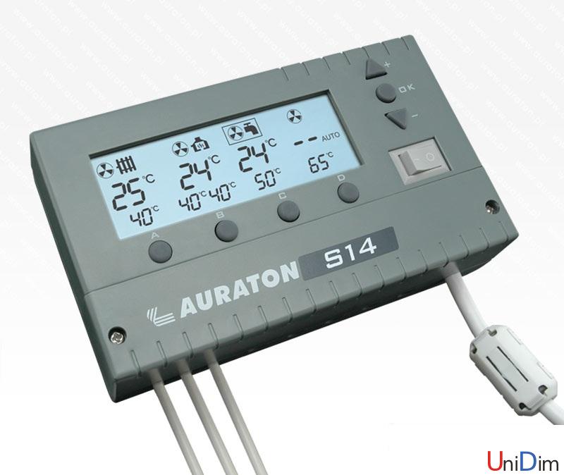

Эта штука кроме управления котловым насосом и вентилятором имеет еще пару полезных "печенек". Цена 40 у.е.
Мож кому буить полезно. :)

Из наблюдений. Котел очень быстро выходит на рабочую температуру и точно ее поддерживает плавно меняя обороты вентилятора
Очень доволен приобретением!

устанавливали сами? Доработки сваркой требует?
Общался с официалами - говорят что ставить только колхозным путем(надо варить)!
Что варить то? Откручиваете воздушную заслонку. 2 гайки. Берете короб и 4 болтами крепите вннтилятор. Потом ставите вверх вентилятор с коробом и 6 саморезами крепите его к верхней крышке. И потом пуль управлентя крепите 4 саморезами. Заняло 15 минут времени
ИНтересно.. чего она еще умеет???
Где достать?
изучил немного, только вопрос, где такое достать за 40 у.е. ?
Ценник 60 :(
