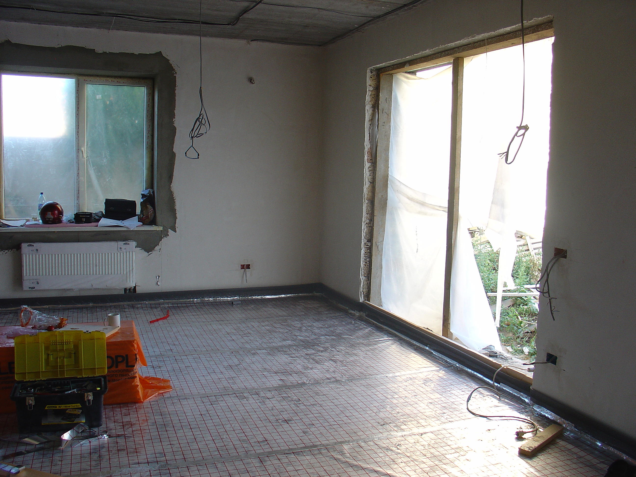

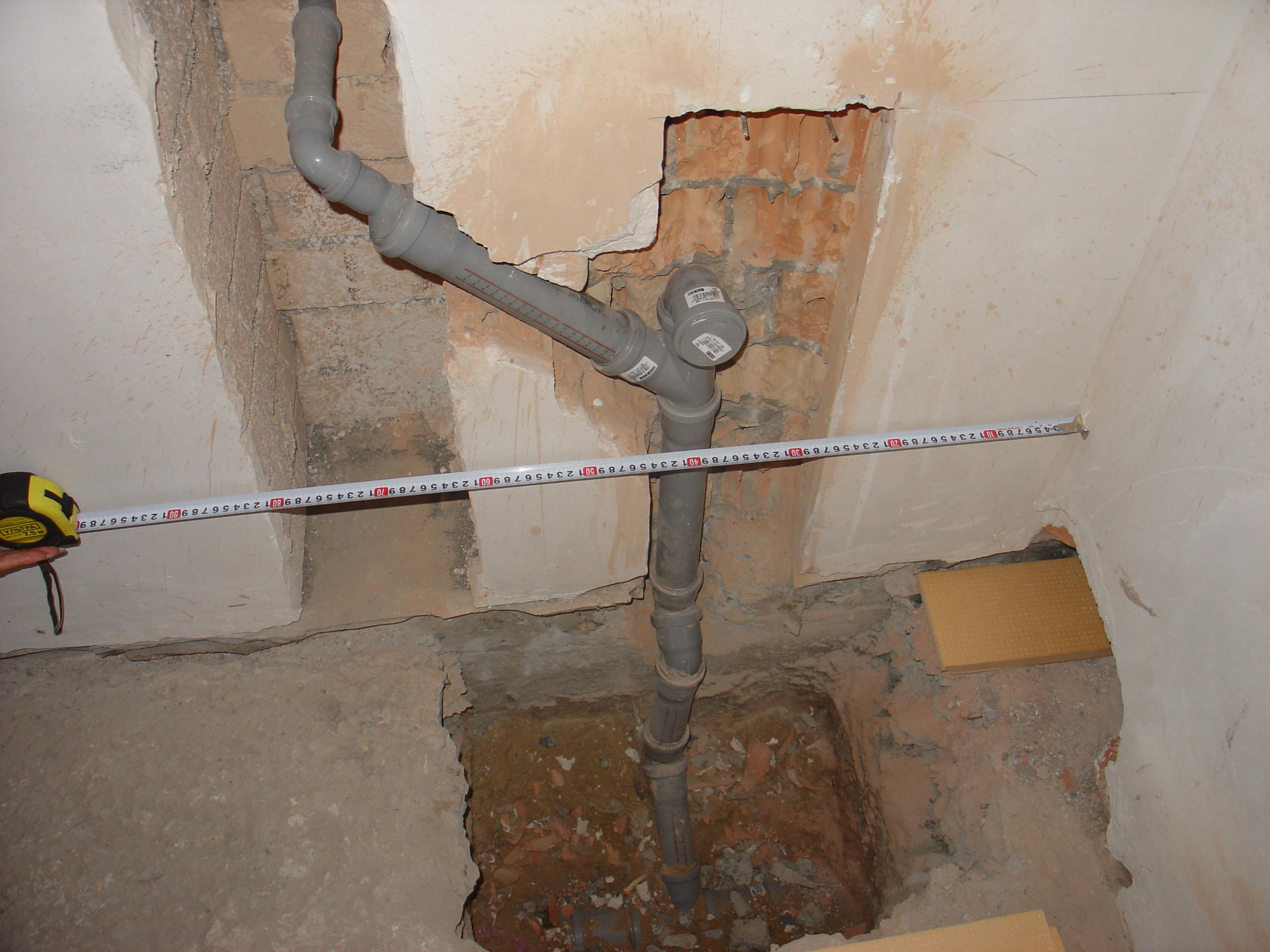

появились новые фотки...
...утепление части фасада(под плитку),а также цоколя с заходом на стену 17см...

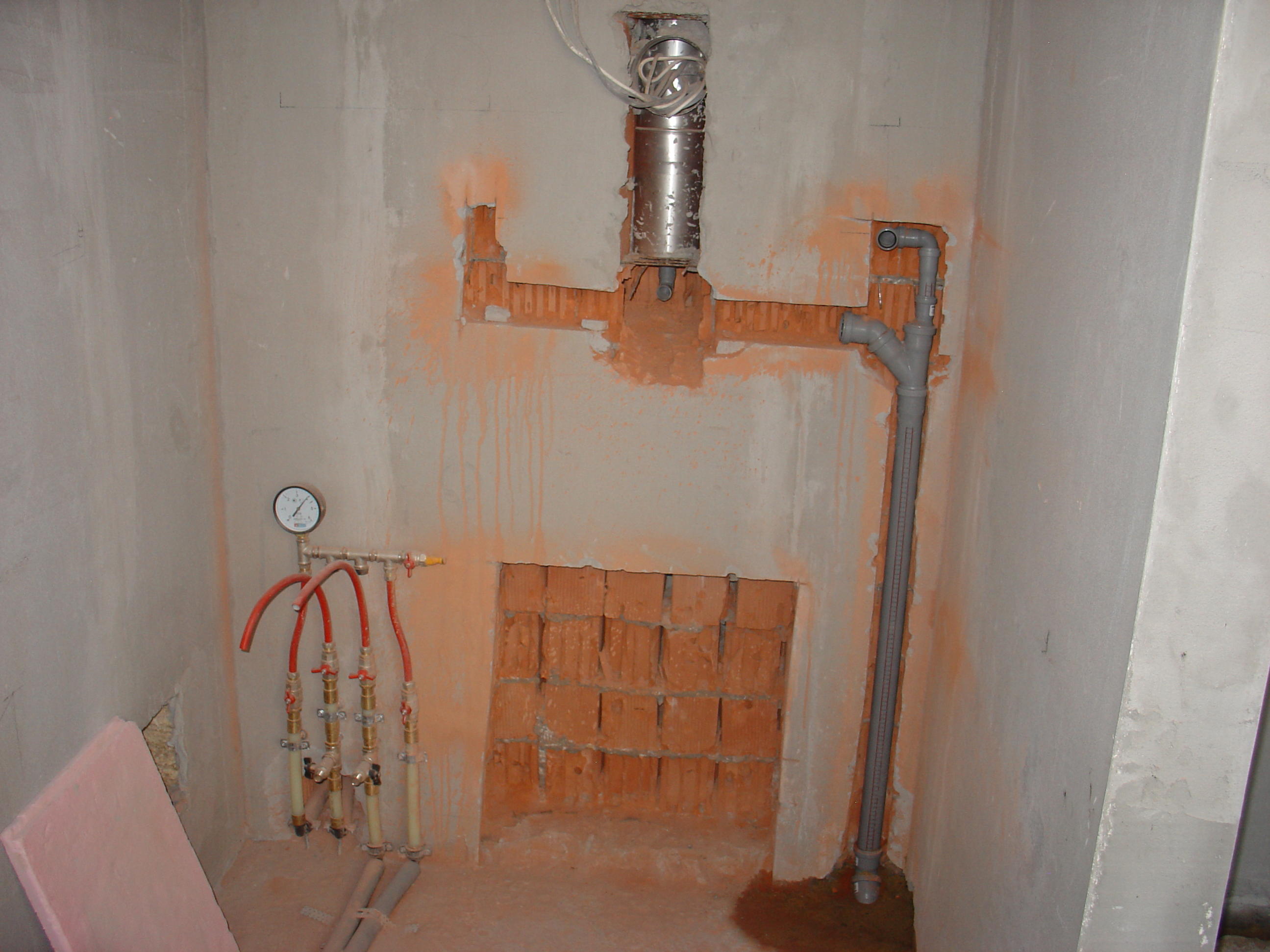

...зашли сантехники с радиаторами...

а кто вам проэктировал и делает отопление?
Друг порекомендовал сантехников,а их теплотехник считает и делает проект...

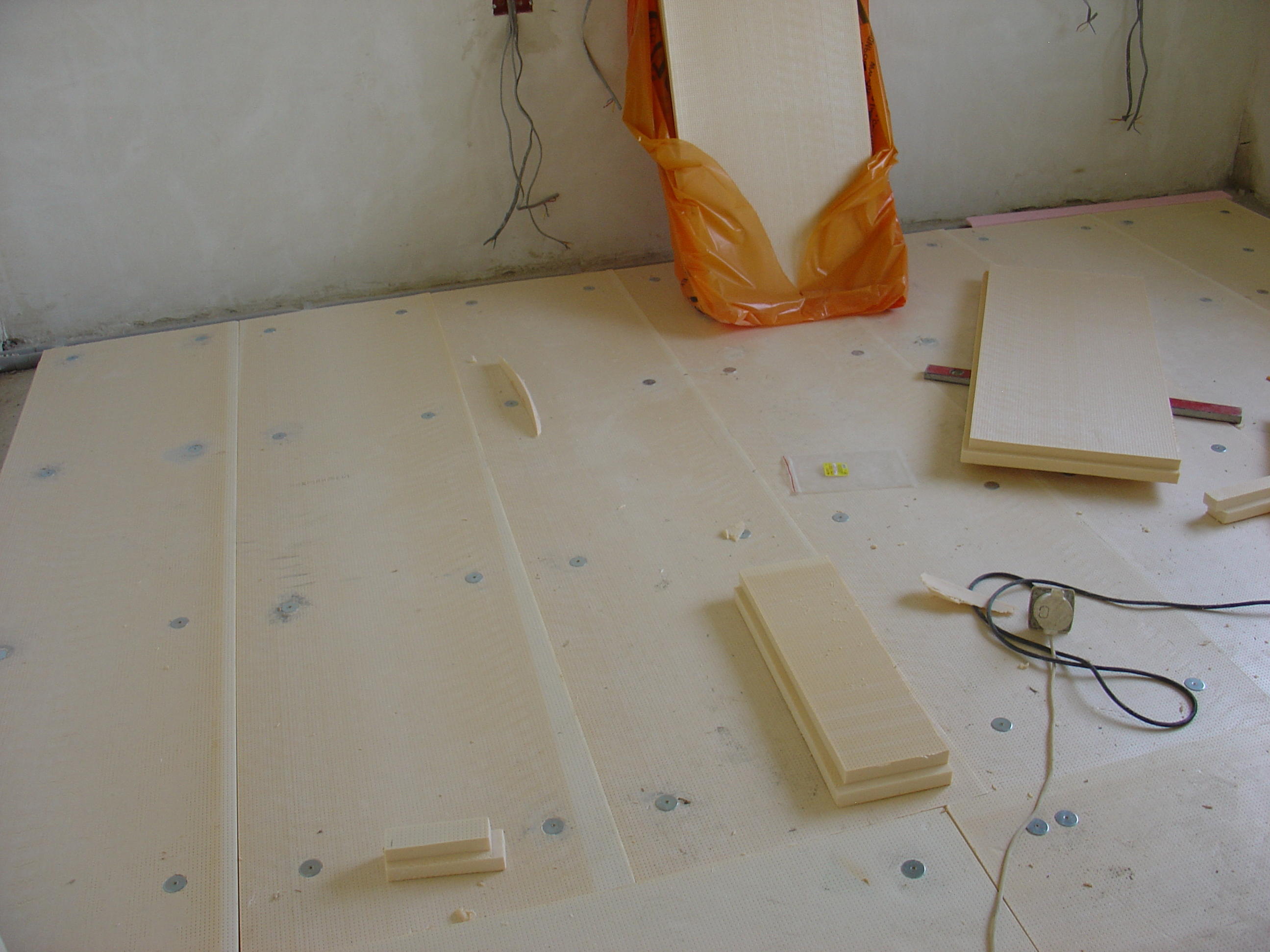

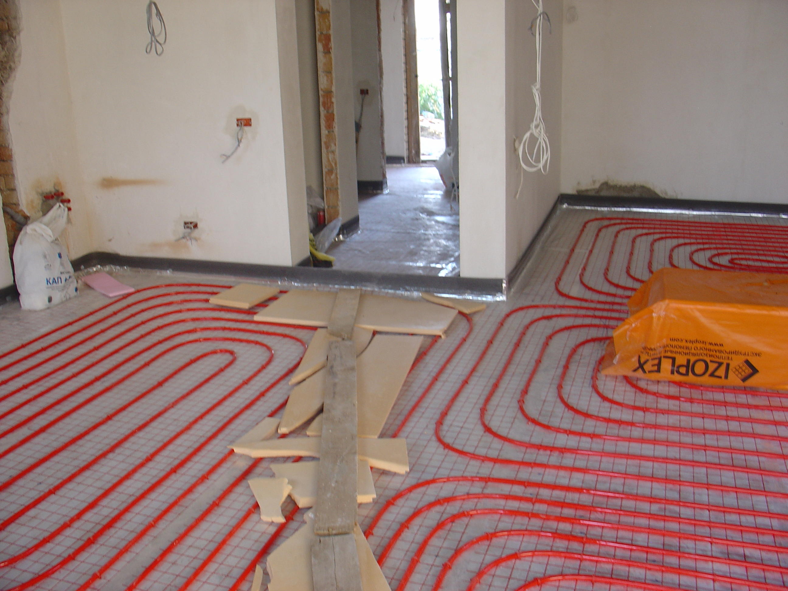

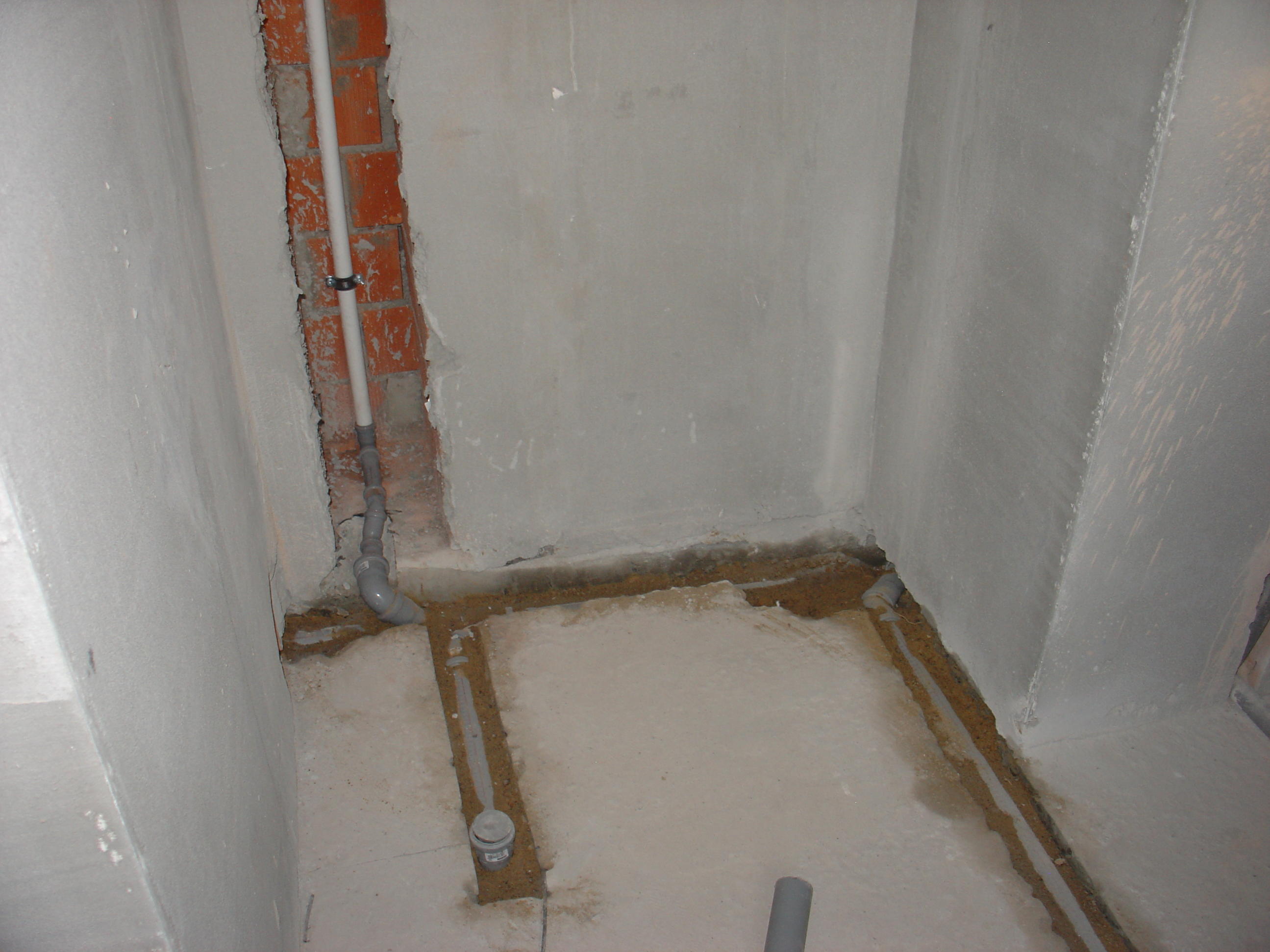

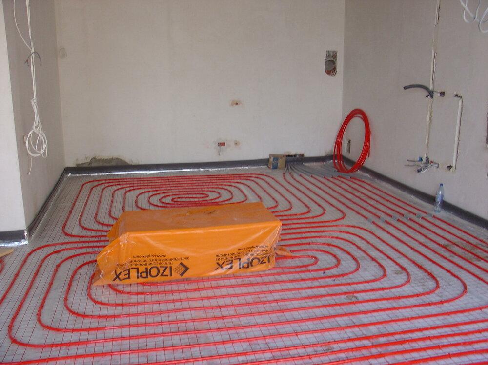

Что это у тебя за изоляция на полу на первой фото? Можешь просветить.?
Если ты про ЭППС,то это Изоплекс F...
www.izoplex.com/?pages=25

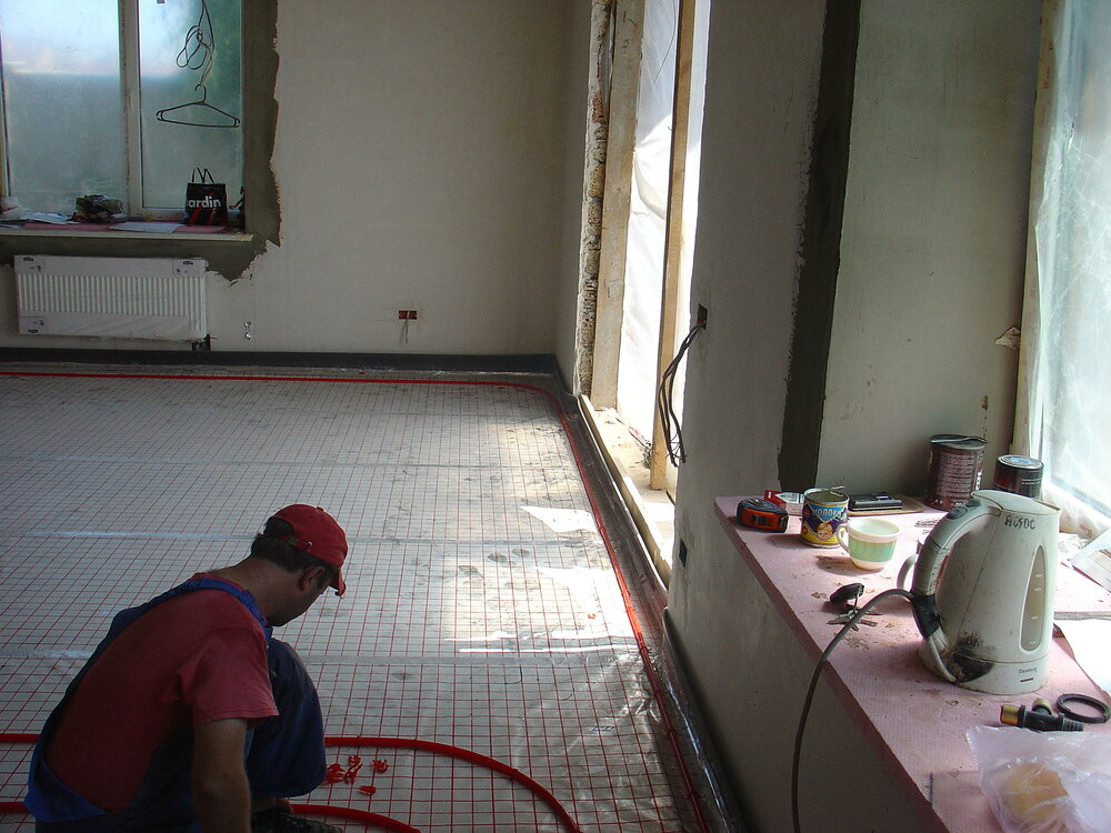

т.е если я правильно понял,то там нет тёплого пола? ты просто пол данной комнаты утеплил ЭППС. и всё?
Спасибо за ссылку :)

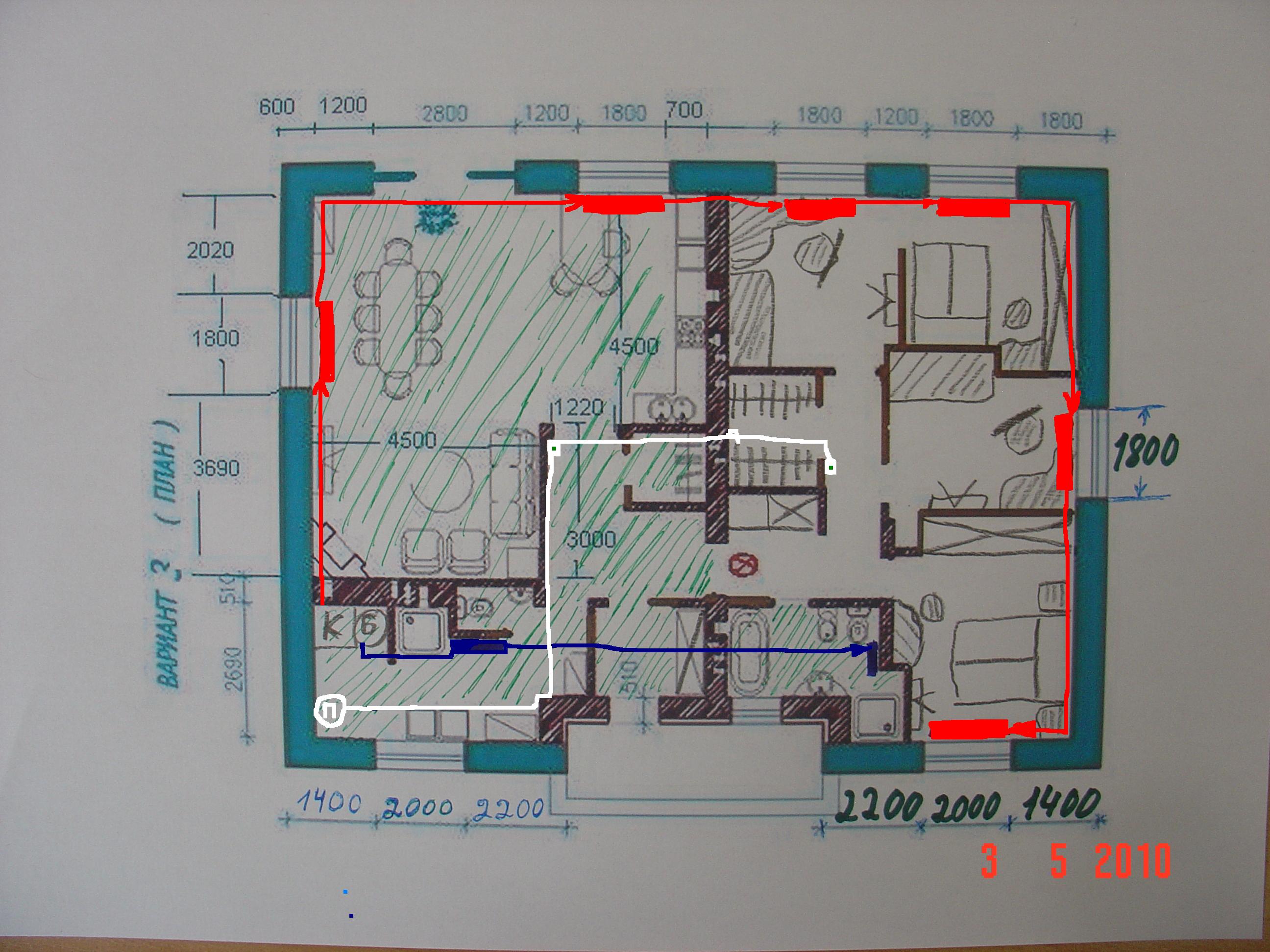

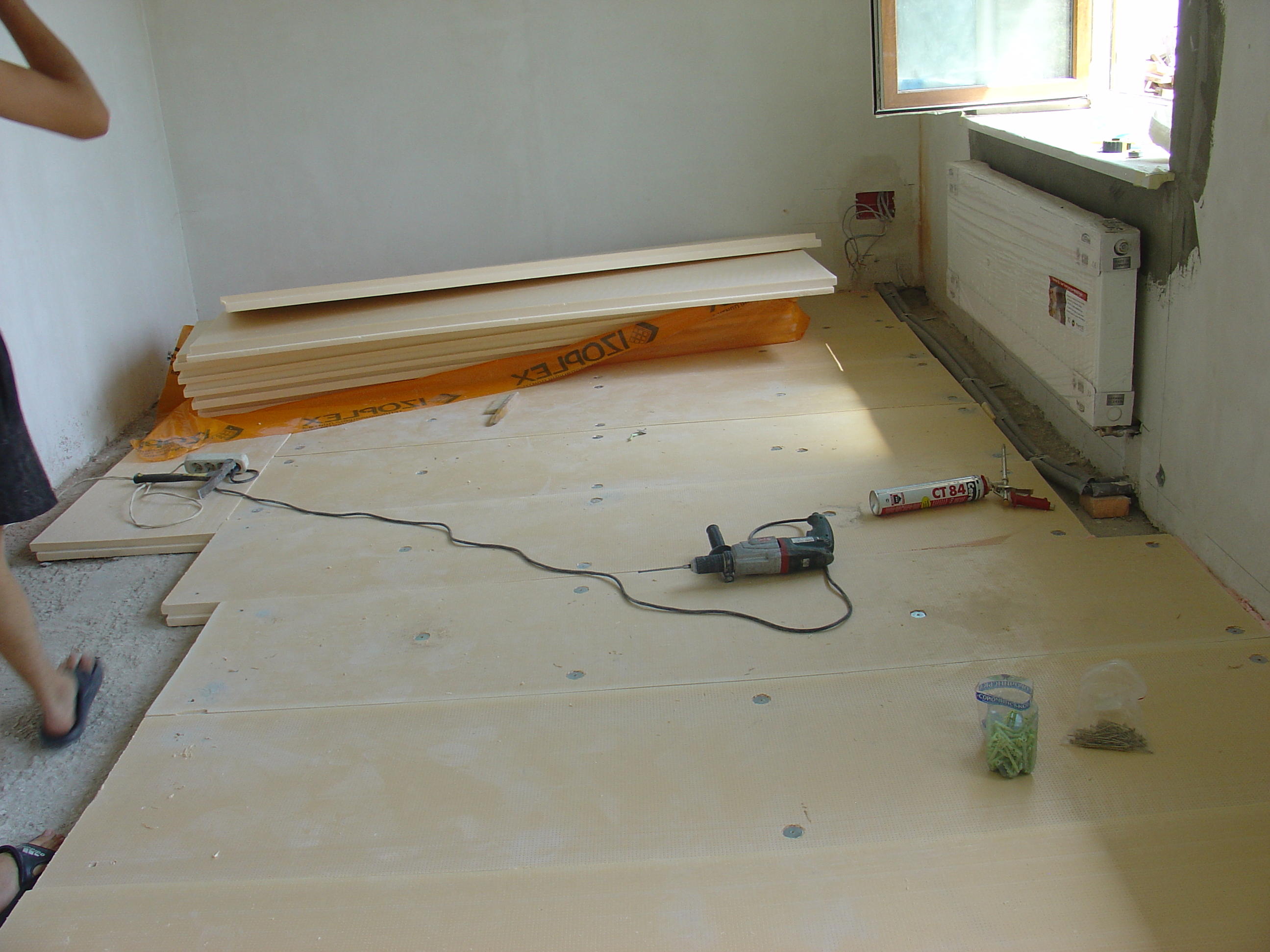

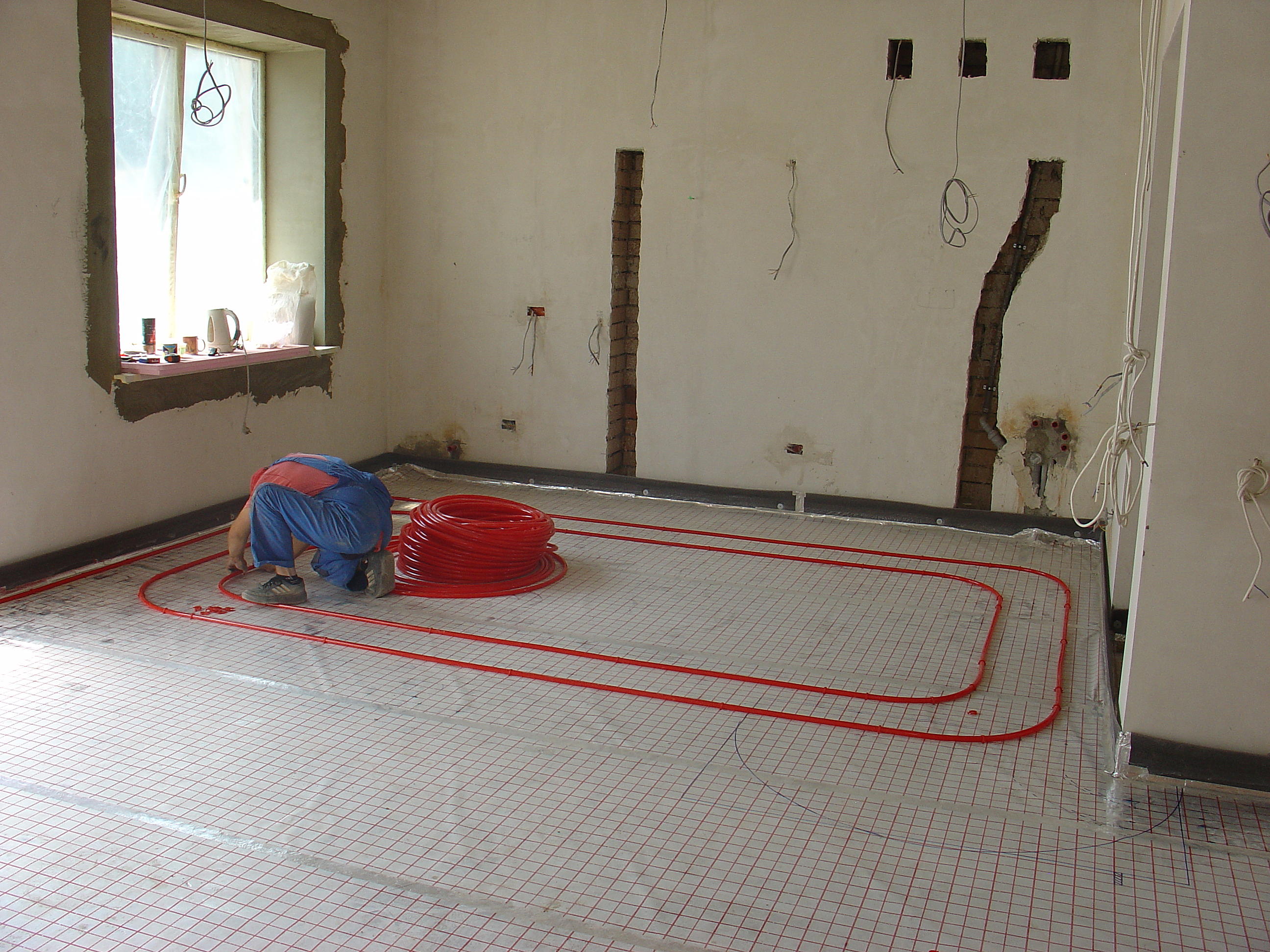

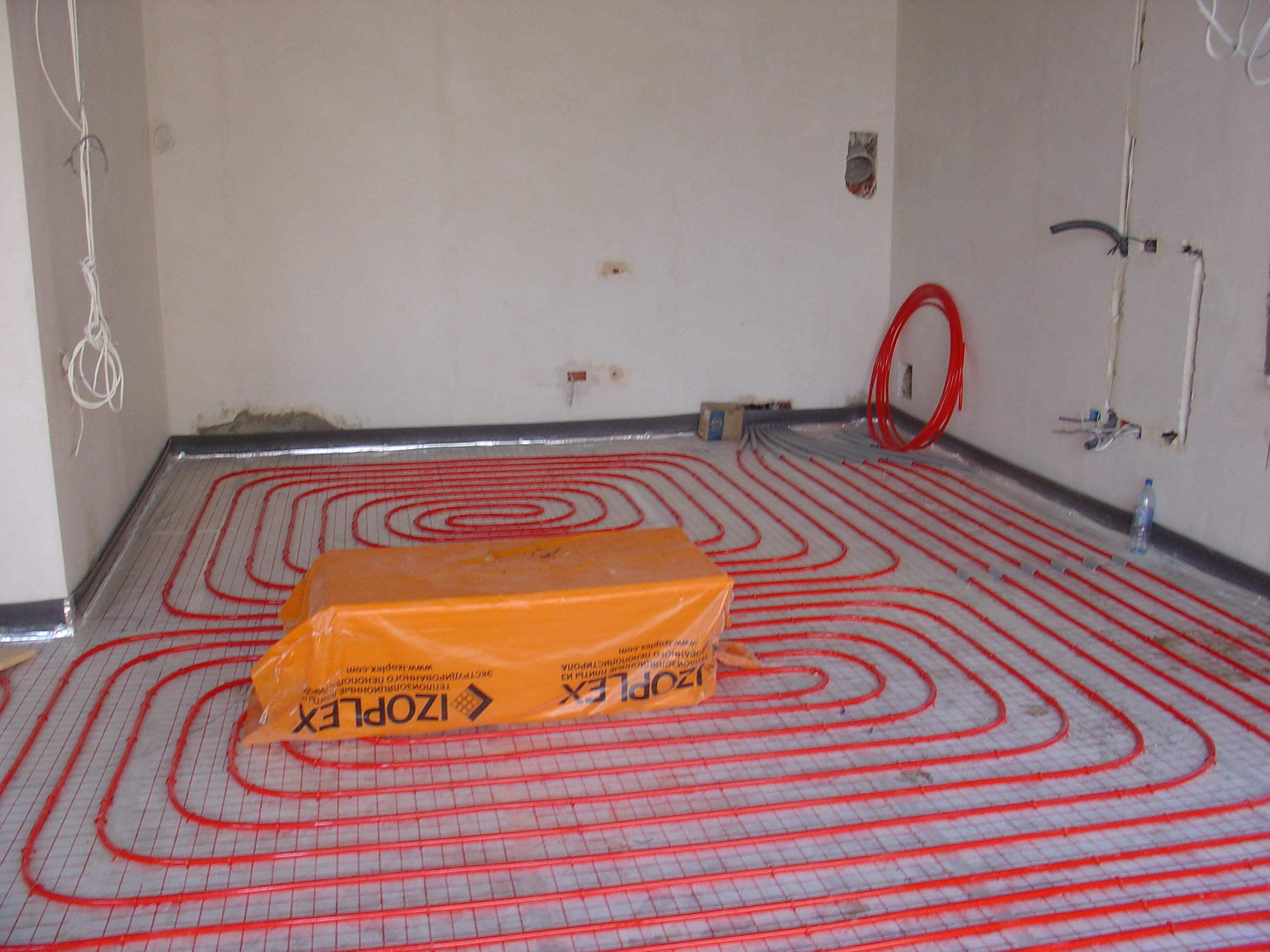

Там как раз будет теплый пол...там ЭППС 3см...а там,где т.пола не будет,там ЭППС 5см...
стяжка теплого пола будет около 7см,а обычного около 5см...

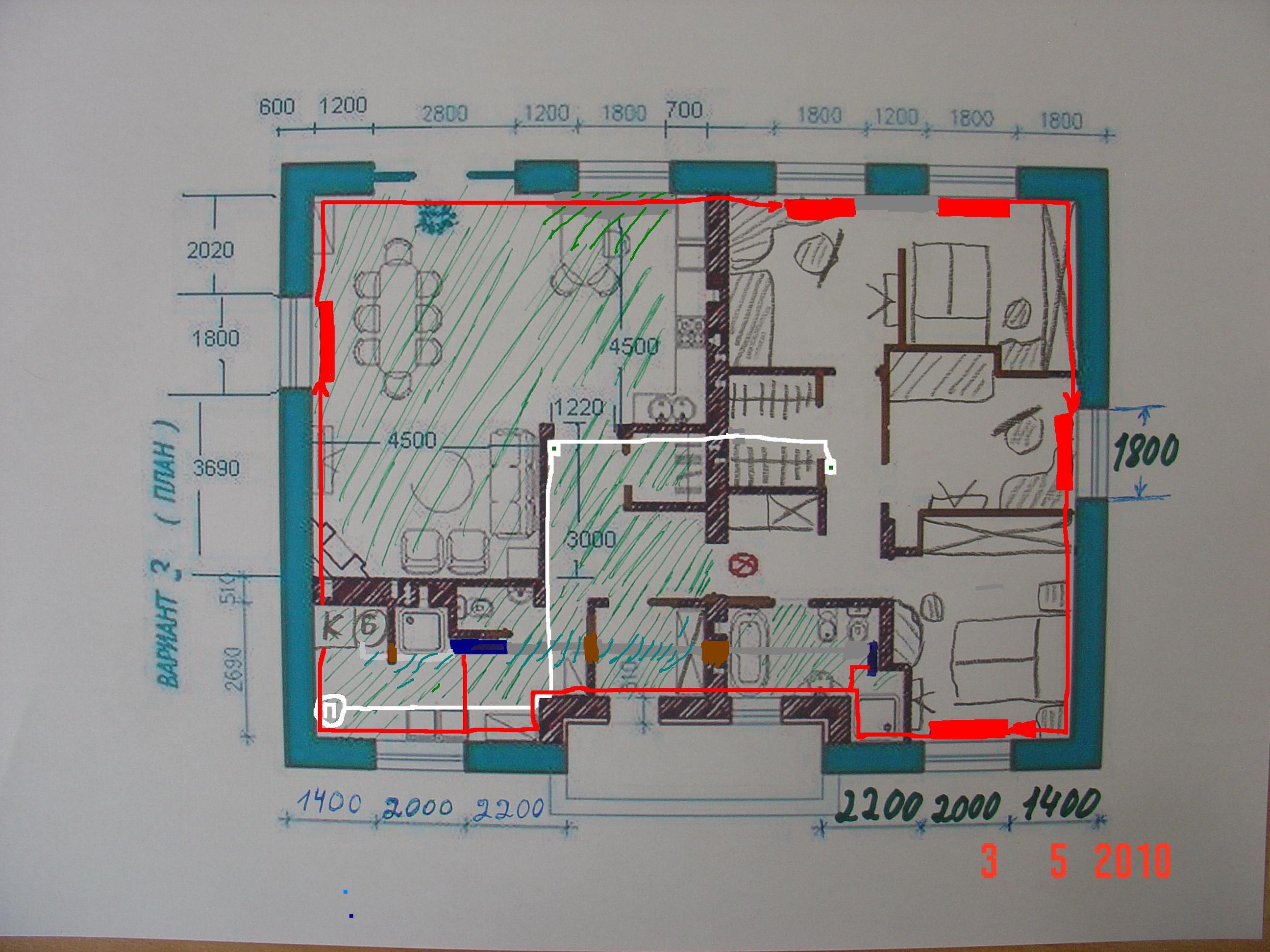

на первой фотке заштрихован зеленым цветом теплый пол...

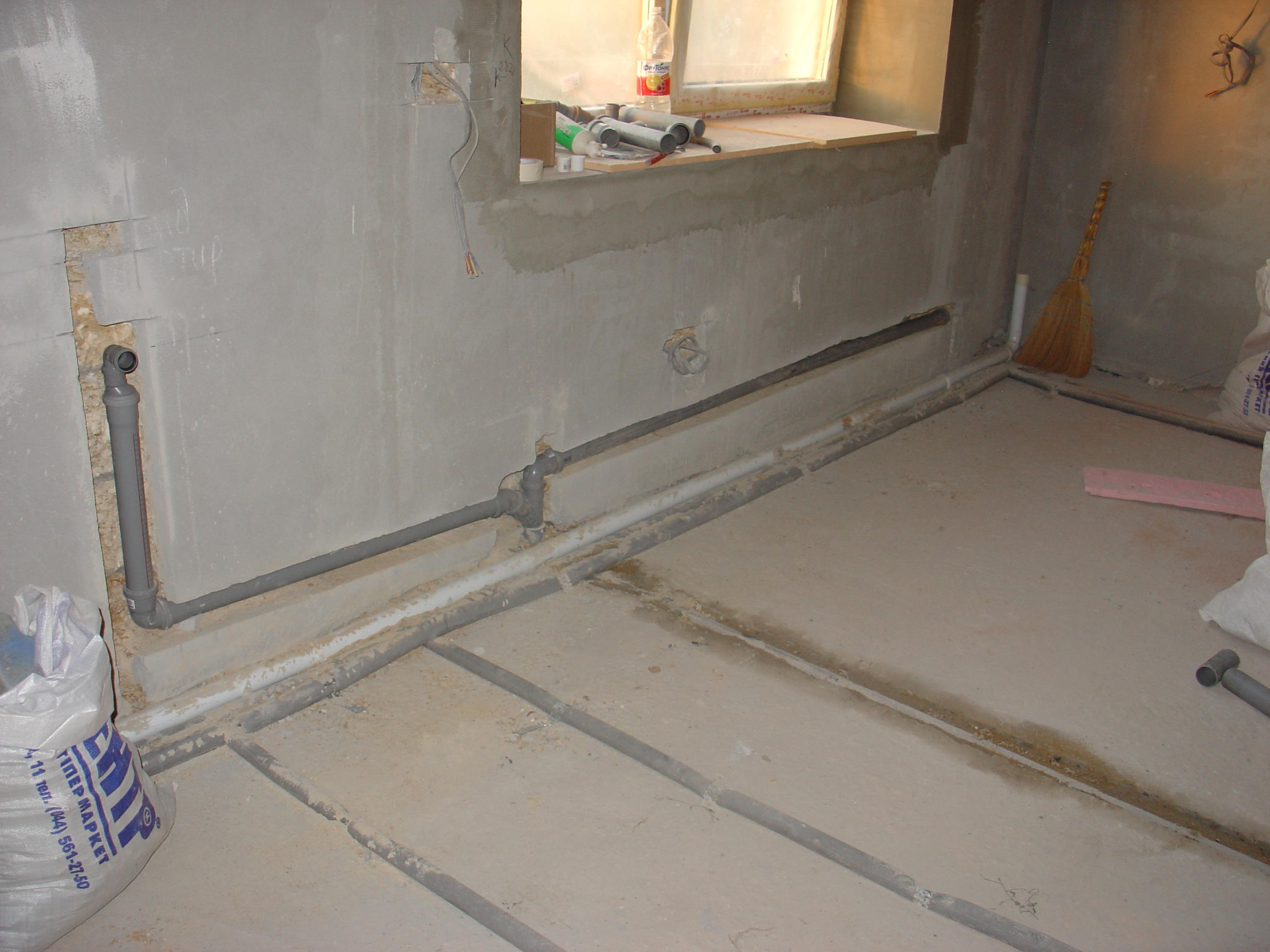

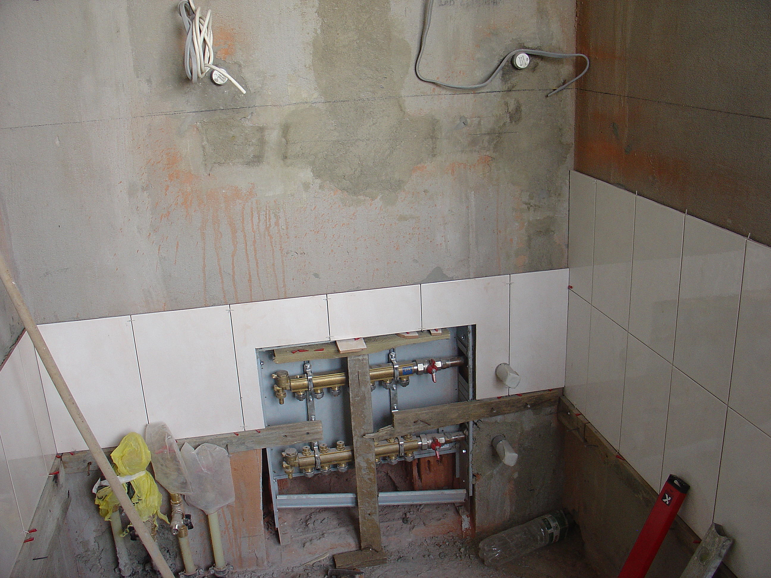

по системе отопления - у вас гравитационка (заметил толстые метал. трубы на одной из фото)? однотрубная?
сенкс.
p/s/ дом - отличный!

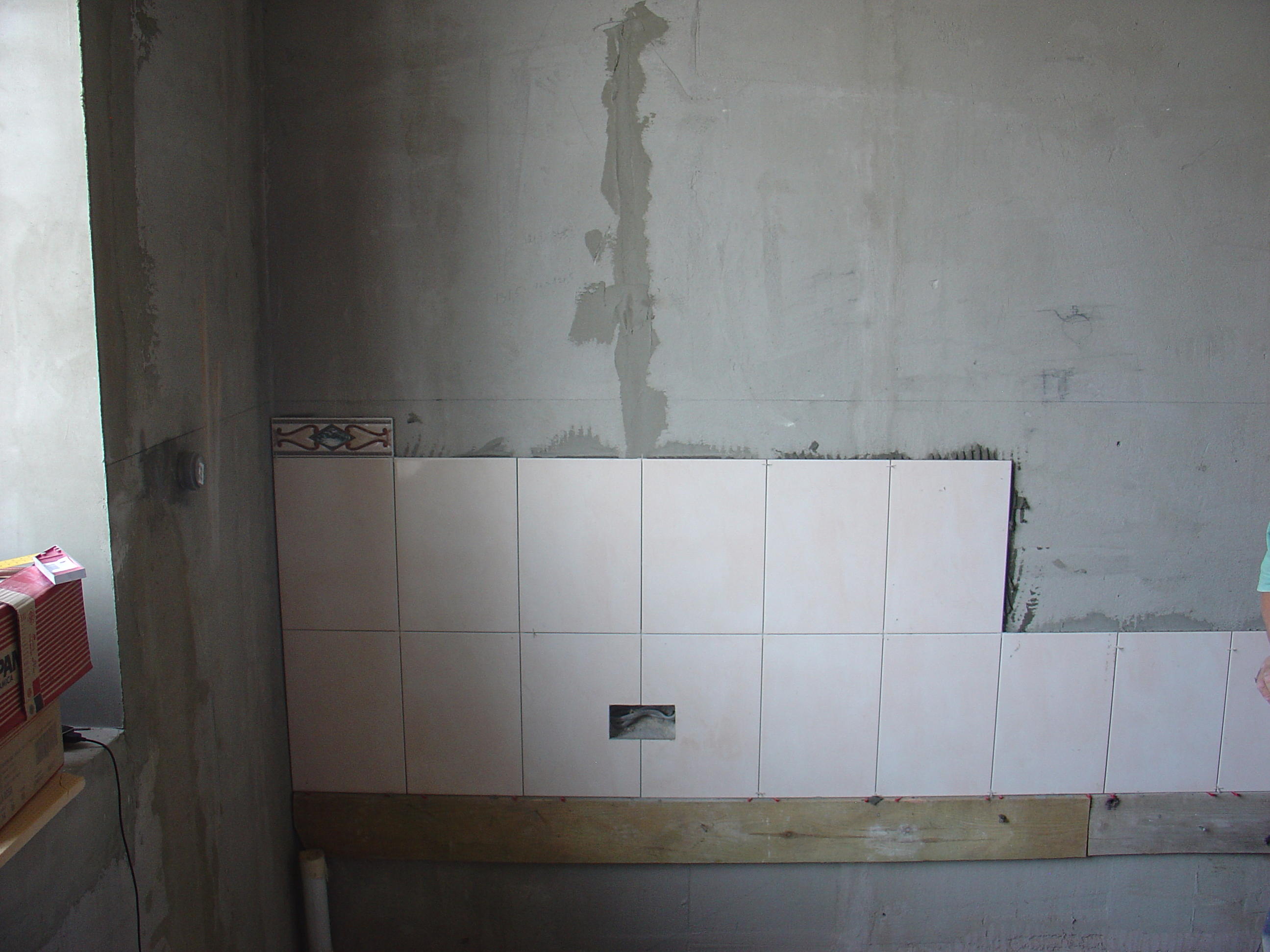

Внутреннюю отделку делали уже? Отделочников можете порекомендовать?
Машинную штукатурку уже сделали...плиточника мне порекомендовал приятель...хвалил его...он мне,кроме плитки,многое будет делать по дому,так что время покажет...пока плитку начал ложить в котельной...
сенкс.
У меня обычная двухтрубная система отопления...
обычная? с металлическими толстыми трубами?
Почему металлические?Полиэтиленовые от КАНа...

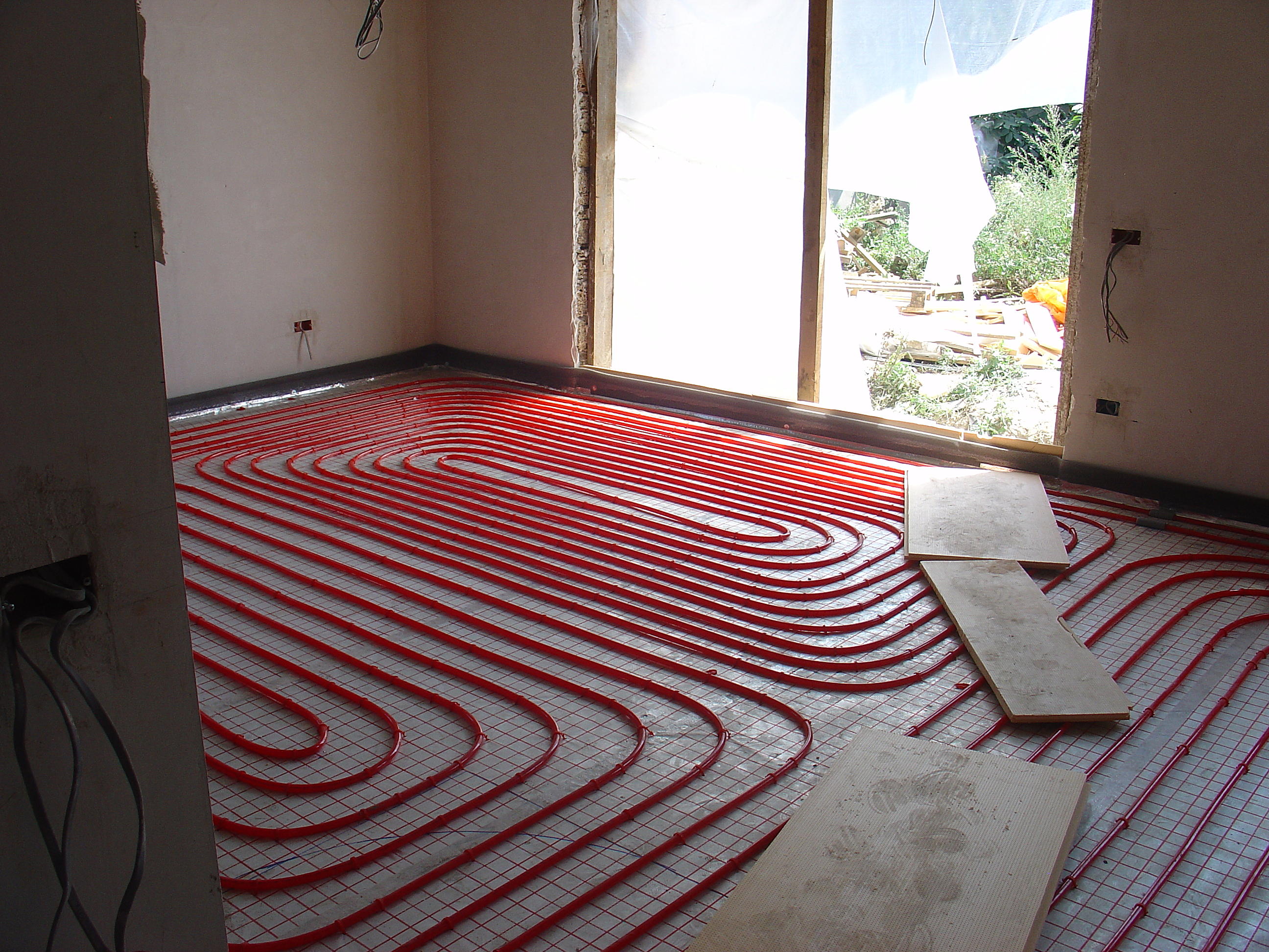

ещё фотки...
  • Дізлайк 1

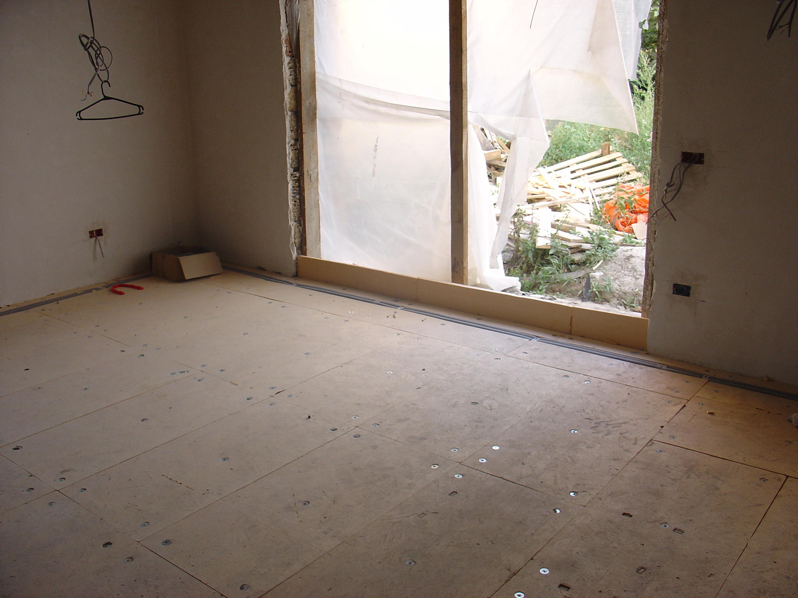

Как я выше писал,что там,где т.пола не будет,там ЭППС 5см...так вот он попадается разной толщины(от 5-6см)...больше,это конечно не меньше,но из-за этого стяжка во многих местах будет тоньше,что не очень хорошо...
Ещё пару фоток...

подскажите пожалуйсто...
трубы для теплого пола (фирма,цена)
монтаж теплого пола (цена)
