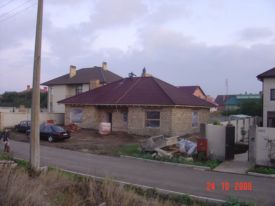

Сегодня закончили кровлю...в общем,я доволен,но сильно радоваться не хочу...подожду до весны хотя бы...
Красиый домик получился!А главное быстро!

Здравствуйте...скоро весна и надо будет продолжать стройку...помогите спланировать порядок работ на первое время...например:
1-вариант
1) Развести электричество
2) Гипсовая штукатурка машинным способом внутри дома
3) Теплая штукатурка машинным способом снаружи дома
4) Установить окна
5) Утеплить каждое окно по периметру внутри и снаружи ЭППС
6) Сделать откосы по сетке,например Серезитом СТ85
7) Выровнять цоколь и утеплить ЭППСом
2-вариант
2) Установить окна
3) Утеплить каждое окно по периметру внутри и снаружи ЭППС
4) Гипсовая штукатурка машинным способом внутри дома
5) Сделать внутренние откосы по сетке,например Серезитом СТ85
6) Теплая штукатурка машинным способом снаружи дома
7) Сделать наружные откосы по сетке теплой штукатуркой
Как вы думаете,как лучше или правильнее...

Как по мне так второй вариант.
+1 вариант 2, не зацикливаясь именно на этих материалах, но...
Я бы до внутренней штукатурки постарался сантехникой и отоплением заняться. Или я что то пропустил... :pardon:

Вообще,я собирался заниматься отоплением,теплыми полами и сантехникой перед тем,как делать пол...канализация у меня выведена везде,кроме кухни(ошиблись сантехники)...трубы отопления и воды будут прокладываться на полу возле стен,если я правильно понял,после штукатурки...
С электричеством тоже не все ясно...если разводить до штукатурки,но без подрозетников,то будут торчать провода...штукатурам будет неудобно работать,наверное...если установить подрозетники,то надо как-то знать толщину штукатурки...вообщем,есть ещё и третий вариант:

Я бы Вам все же посоветовал сделать сначало электричество, а потом штукатурку. Провода пускай торчат, потом (после штукатурки) коронками аккуратно вырежут отверстия и установят коробки. А так представляете сколько штроб для кабелей предется сделать это и оплата и расход материала.

Я,в общем,так и хотел делать...но ещё спрошу у gospelа (он занимается машинной штукатуркой)насколько неудобно работать,когда торчат провода...
