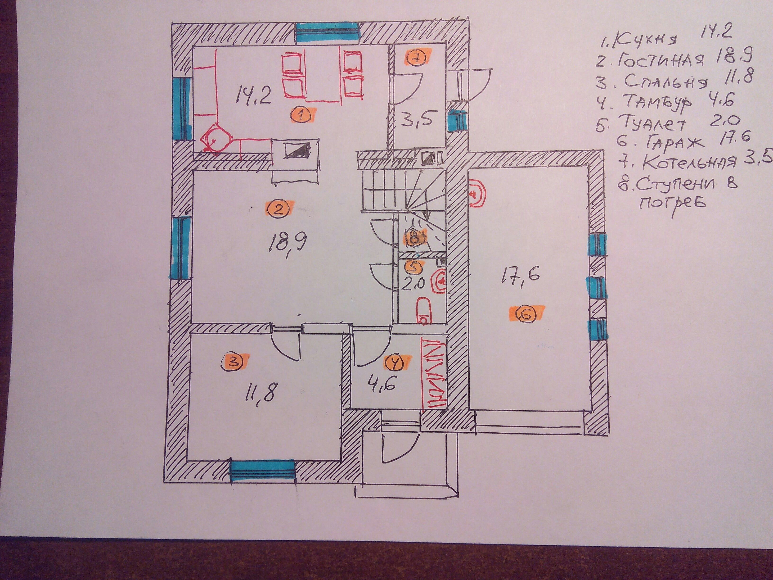

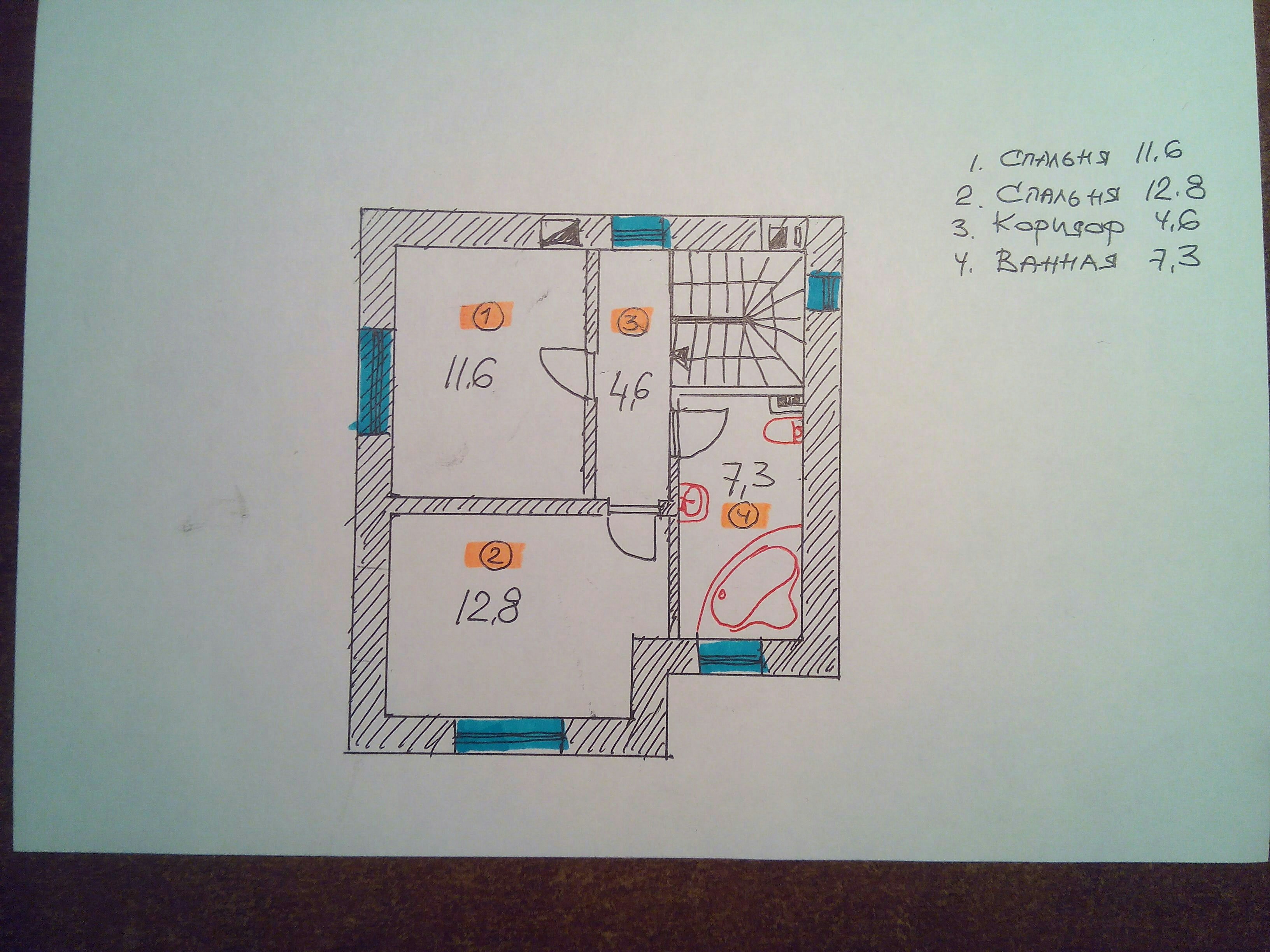

Вот и у меня вроде что-то начинает вырисовываться с воплащением мечты в реальность.... Тьфу-тьфу-тьфу....
Набросал свой эскиз желаемого дома. Читая форум понял, что не имеющий определенного опыта застройщик, обречен на большое количество ошибок. Собственно своего такого опыта нет, по этому и прошу покритиковать мои эскиз.
Дом планируется, по началу, лет 10-15 как дачный, а со временем и старость там можно встретить :)
Ребенок один, долгожданный и скорее всего больше не будет. Времена больших компаний тоже прошли.
Дом с расчетом на то, чтобы мы смогли его содержать даже выйдя на пенсию....
В принципе можно и без гаража, но я всегда мечтал его иметь, да и хламницей он может быть по совместительству :)
Под домом хотим погреб с выходом по лесинице в гостинную, возле лестницы на второй этаж.
Буду благодарен за любую помощь, предложение, критику :flag1:

ИМХО:
- гараж в топку
- погреб отдельно
- дом одноэтажный, с двумя спальнями

Аргументируйте, пожалуйста.
Если под домом, то дешевле строительство выходит. Да и зимой конфортнее спускаться/ходить.
Пожалуйста: погреб под отапливаемым помещением не будет выполнять своей роли - в нем будет слишком тепло. А из-за погреба в помещении над ним будет слишком холодно и сыро. Погреб лучше всего выполняет свою роль под земляным холмом или неотапливаемым помещением, типа сарая, гаража или беседки. Или вы собирались делать его под гаражом?
Почитайте по форуму про погреба, многие пытались сэкономить, но ни у кого (вроде) не получилось.
У нас погреб во дворе под сараем, от двери до двери метров пять (сверху крыша навеса). Я бы не сказал, что это сильно некомфортно, раз в неделю сходить за картошкой.
Вообще все это ИМХО (в смысле я бы так не делал). Если сильно хочется - делайте.
Гараж неотапливаемый. Просто эстетически нравится когда оно все в комплексе.
Неотапливаемое помещение в комплексе с отапливаемым не самое лучшее решение.
Дом будет портить микроклимат подвала, а подвал будет портить микроклимат дома.
Дешевле поставить лишний холодилиник, два, три...и хранить всё в нужном режиме.

Из того что не нравится:
1.в ход в туалет с гостинной
2. котельная 3.5м2
3. окно над лестницей - сдвинте хотя-бы от угла дома
4. дымоходы в наружной стене- сомнительное решение...:unknown: но не критичное если будете снаружи утепляться
Но в целом концепция нормальная.:) А из чего хотите строится? Перекрытия?
Может у вас есть фасады- для лучшего понимания?
П.С. Вход в подвал точно из дома делать не стоит, а сам погреб лучше под гаражем и вход с улицы.
1.в ход в туалет с гостинной.
есть такое... Подумываю как это исправить... Из вариантов перегородка.
2. котельная 3.5м2.
Планируется электрокотел плюс твердотопливный и бойлерикосвенного нагрева. Котельну можно немного разширить за счет кухни, но мне казалось что 3,5 кв.м. должно хватить.
без проблем, тем более склоняюсь к полноценной лестнице.... Спасибо!
Пеноблок с наружным утеплением минватой и короед. Ж/б перекрытие между этажами, первый этаж стяжка своими руками. Крыша четырехскатная с углом в 22 градуса и полимер-песчаная черепица. Фасадов пока нет.
Я понимаю что правильнее погреб под гаражом, но в гараже хочу смотровую яму :( Прийдется что-то придумывать :)
А если выкинуть ненужные помещения (гараж, второй санузел, третью комнату)
А может тогда вообще не строить?
Дом в 90м2 без гаража, если я правильно посчитала
У меня двушка квартира - 60 м2, так разве это пространство для дома?
Еще хотела сказать про детали
кухня - спланировала бы немного иначе
дымоход для топки-камина - будет 250+250=500, а стена 380, как я понимаю
умывальник в гараже в странном месте
конечно под гаражом, во-первых температурный режим, во вторых - конструктив
Если под домом - сложнее
У меня в проекте есть, построили - подвал под частью дома, но дорого и немного геморно было при стройке
И туалет нормально расположен, ничего такого
Близко ко входу, и недалеко от кухни
А то, что напротив дивана, так ну и что?
В доме, как я понимаю, все свои
А в квартирах мы как живем - туалет за стенкой у кухни - и че?

Не вижу как вы плиты разложите?...или это монолит?
Планируется электрокотел плюс твердотопливный и бойлерикосвенного нагрева. Котельну можно немного расширить за счет кухни, но мне казалось что 3,5 кв.м. должно хватить.
Сделайте 5м2- на "вырост" так сказать, вдруг когда то газ подключите...

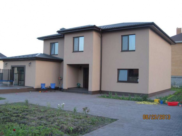

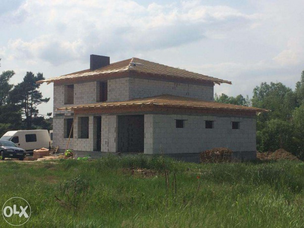

Внешний вид что-то с родни вот такому (фотографии просто из интернета):
271908926_2_644x461_proekty-domov-nedorogo-fotograf.jpg.d0823ceb519cff2f0cac61c891f2a153.jpg
220041150_1_644x461_proekt-doma-proektirovanie-kotedzhey-adaptatsiya-proektov-pereplanirov-irpen.jpg.0ecf8de5e53d09d01d9d7cda9db98db2.jpg
Буду заказывать проект, надеюсь конструктор натянет ж/б под мой эскиз или эскиз под ж/б :)

У меня был похожий по виду крыши проект, правда я от него отказалась и построила другой
В нем угол крыши больше - 30 градусов, с таким углом менее проблематично подобрать материал для крыши (это мое дилетантское рассуждение)
но в вашем случае, если вы урезаете второй этаж, как вы нарисовали, это наверное единственно возможный
Если бы второй этаж был в контурах первого (+1 комната на втором), гараж не в счет, можно было бы сделать двускатную крышу и второй этаж был бы мансардным
Высота стены в нижней части 1,6
Как-то так

Традиционно его делают ближе ко входу, это логичнее
Особенно если в гараже машина
А если у вас это мастерская, то для вас может быть удобно другое
Мне сделали еще просто вывод ХВ под подключение мойки, тоже у выхода из гаража
Себе умывальник перенесла в топочную, она рядом, с сантехником решили, что так лучше (канализацию далеко тянуть пришлось бы)
В вашем случае надо предусмотреть слив воды из труб на зиму (отопления то не будет)
Что касается дымохода
тут все просто :)
канал в 1 кирпич
снаружи пол кирпича
внутри тоже
Итого 2 = 500
Выносим конечно внутрь, потом все это скроется в обшивке камина (топки)
Если будет конструктор, то он все это должен вам нарисовать, особенно все каналы
У меня был первый архитектор, так он считал, что это мелочи, и строители по месту все должны сами придумать
Тарас, вы сами внимательно читали свои же требования?
Я процитирую:"лет 10-15 как дачный, а со временем и старость там можно встретить :)
Дом с расчетом на то, чтобы мы смогли его содержать даже выйдя на пенсию...."
А тем временем планируете строить двухэтажный дом с ЖБ-перекрытием, лишними помещениями, лишними углами и окнами, который на пенсии врядли потянуть (отсюда и странные идеи отключать второй этаж). Может его не отключать, а просто не строить?
Короче, я бы вам посоветовал привести свои хотелки в соответствие со своими же требованиями.
Удачи!

Вы не вдавайтесь в крайности :D "Хрущевку" на природе я тоже не хочу, но 150-200 кв.м. лишнее. Вот 100 кв.м. самое оно.... ЖБ-перекрытия получаются дешевле деревынных, если брать конечную стоимость. Второй этаж - я уже писал, так хочется, это не теорема, это аксиома :) Гараж - мечта идиота .....
Где то так :)
