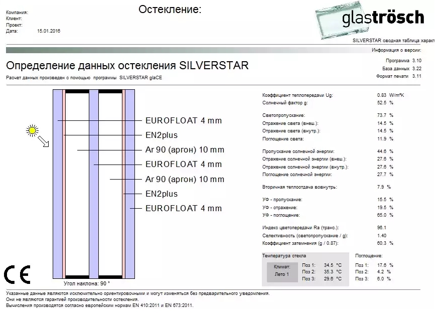

Влияние размера дистанции на теплопроводность окна можете проследить на следующих примерах.
Разница по теплопроводности стеклопакетов отличающихся только дистанцией между 10мм и 16мм - 43%.

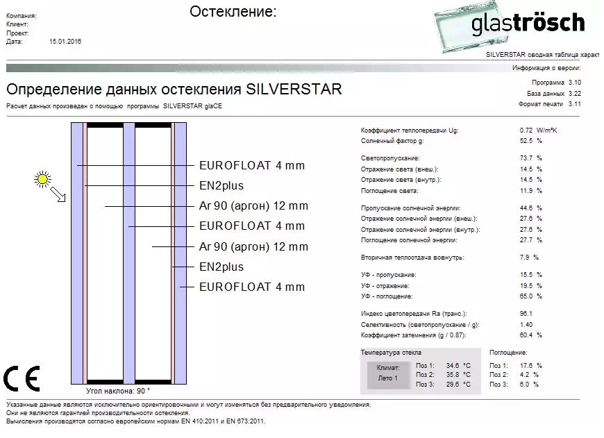

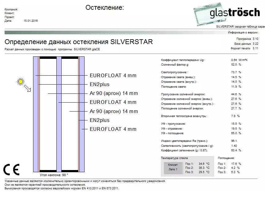

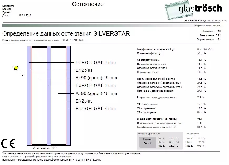

Вы ввели всех в заблуждение на этих примерах. Во-первых расчет произведен для теплого климата Европы и во-вторых Вы вообще выбрали климат "Лето".
Показатели стеклопакетов для наших климатических условий (-22...+20) будут следующие:
- с дистанцией 8мм это 1,00 (W/m2K)
- с дистанцией 10мм это 0,86 (W/m2K)
- с дистанцией 12мм это 0,77 (W/m2K)
- с дистанцией 14мм это 0,76 (W/m2K)
- с дистанцией 16мм это 0,77 (W/m2K)
- с дистанцией 18мм это 0,79 (W/m2K)
P.S. Так что оптимальная дистанция будет все таки 14мм. Но 12мм и 16мм дистанции не намного и лучше.
Добавлено через 3 минуты
Также очень важный момент какого будет качество энергосберегающего стекла и оборудования на котором собирают/изготавливают стеклопакеты. Из-за не качественного стекла и не качественного оборудования для сборки/изготовления стеклопакетов - эти показатели могут ухудшиться на 25-30%.

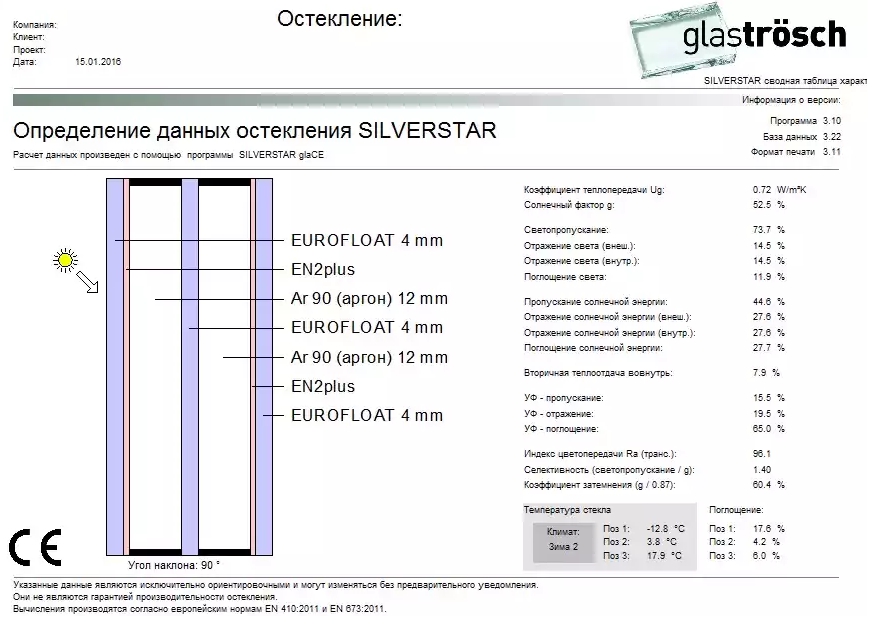

Вы правы, не обратил внимание на "Лето". Вот данные для климата Зима2 (-15 +20).
Они ничем не отличаются от климата Лето по параметру U.
Просто согласно климату указаны какими будут температуры на поверхности стекла.

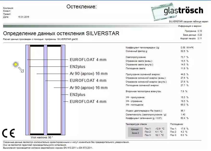

Если верить расчету Гластреш, то 16мм дистанция показывает лучший результат. Стекло с покрытием EN2plus.
glaC1.jpg.737aa479a2b7d5f4cffbe1a7be578bd5.jpg glaC2.jpg.dc15a1c2b8b2885e16f1b23f4b896f44.jpg glaC3.jpg.b0e2fae53e2eab6915f4601dc385e81a.jpg glaC4.jpg.1a0eb340af7146e8ac1f3bcbce1c91e5.jpg

Насколько я понимаю, у каждого производителя стекла, с их разными низкоэмисионными покрытиями результаты могут быть разными.
Ваши параметры для стекол какого производителя и какое именно покрытие?
Странно почему у Вас показатели не поменялись? У меня при таких температурах показатели слегка поменялись:
- с дистанцией 8мм это 1,01 (W/m2K)
- с дистанцией 12мм это 0,76 (W/m2K)
- с дистанцией 14мм это 0,72 (W/m2K)
- с дистанцией 16мм это 0,73 (W/m2K)
- с дистанцией 18мм это 0,74 (W/m2K)
P.S. Поставьте показатель солнечной радиации равным 0. Если конечно там есть такая возможность.

Правильно понимаете. В программе которой делаю расчет присутствует база данных почти всех типов стекол от всех производителей стекол мира. Поставил именно это стекло, что и у Вас.

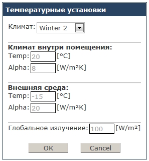

Не понимаю, как U может меняться в зависимости от дельты?
Если, предположить что U изменяется в зависимости от внешней температуры, то теплопотери через окна нужно считать по индивидуальной методике, учитывая к-во часов за отопительный период каждой температуры например 0, -1, -2, -3.... -25, -26 и тд. Ведь если принять -15 или -22 то такая температура за оттопительный сезон держиться не более 5-15% времени, и с учетом только такой температуры расчет будет не верен.
Нету возможности, 100 минимально возможное значение.
Видимо методики расчета отличаются...
Alpha (внешняя среда) поставьте 23 и глобальное излучение должно быть 0. Тогда бы все совпало.
Там только можно поменять тип климата, внутри же всех типов фиксированный набор параметров, которые поменять нет возможности.
Поигрался у себя с этим параметром (Alpha - коэффициент теплоотдачи наружной поверхности), если его уменьшить до 20, то результат приближается к Вашему. Если бы еще глобальное излучение у Вас можно было поставить 0, то тогда результаты совпали бы.
P.S. И у Вас и у меня все правильно считает, только у Вас рассчитывает для европейского климата, а у меня программа настроена для нашего климата.
