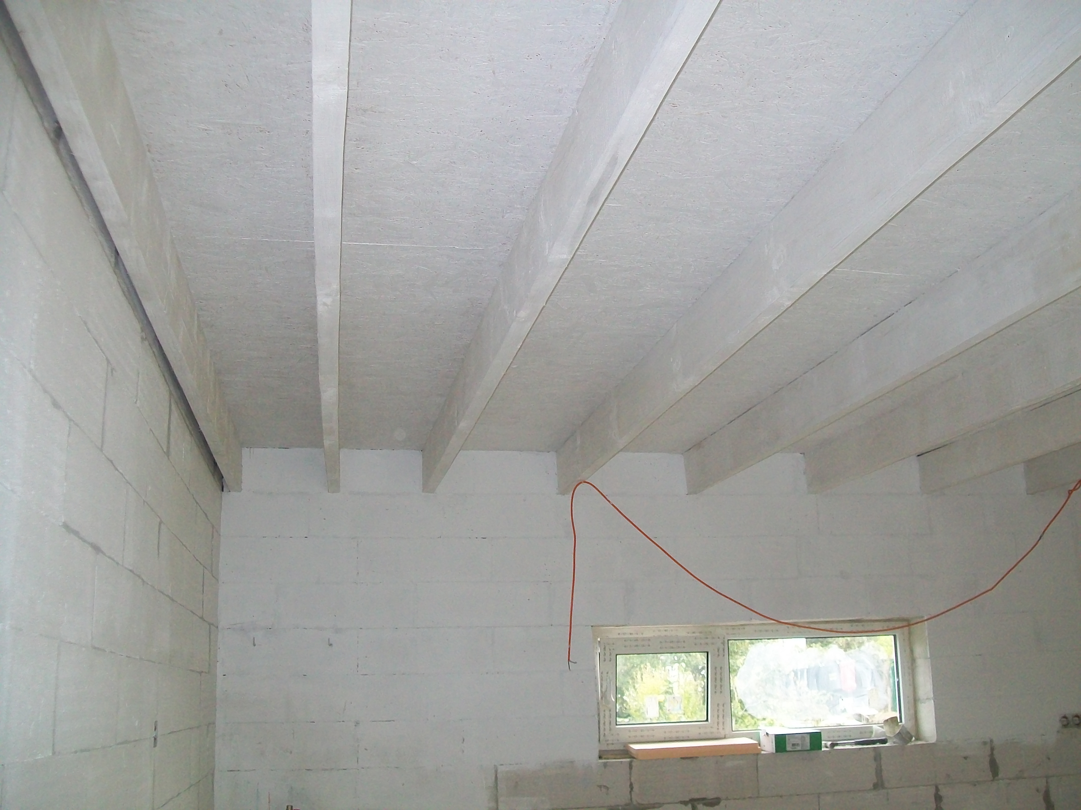

Сегодня дошивал потолок пароизоляцией и услышал что капает вода на потолок :( вылез на чердак и увидел что вся пленка (гидроизоляция) с внутр стороны в инее. Ща немного потеплело и пошли капельки. Вот и вопросик нормально ли это...или думать надо? :)
Не нормально
Рассказывайте как у Вас устроена подкровельная вентиляция - бум колупать причины
Добавлено через 37 секунд
пароизоляция или гидроизоляция?
Не нормально
Да стандартно устроено.
Мч
Контробрешетка
Гидроизоляционная пленка (не дорогая)
Обрешетка
Стропила

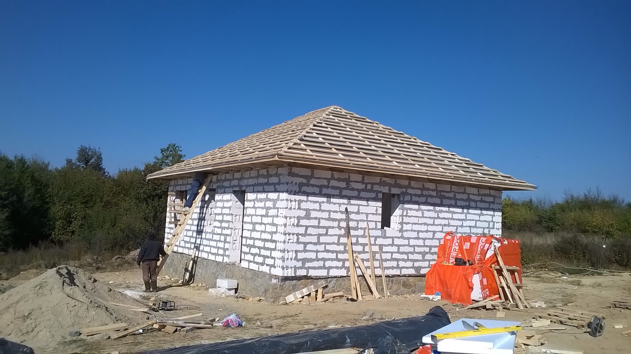

На весну собираюсь привезти земли для выравнивания, цоколь будет чуть низковат....думаю не страшно
А тем временем приезжал трактор. копал выгреб яму.
правда потом пришлось поднимать еще на 4 или 5 рядов кирпичем, ну то таке...

Пока про крышу молчок, сегодня приехал дымоход на топку, рукава из нержавейки. оцинковка для вытяжек :flag1:
Сегодня дошивал потолок пароизоляцией и услышал что капает вода на потолок вылез на чердак и увидел что вся пленка (гидроизоляция) с внутр стороны в инее. Ща немного потеплело и пошли капельки. Вот и вопросик нормально ли это...или думать надо?
Причини дві:
Перша -паробарєр між собою і до стін не проклеїли стрічкою К2.
Друга- відсутність вентиляції на горищи.
Мабуть будинок трохи опалювали і тепле повітря "прошовши" паробарєр на горищі далі волога конденсувалася на холодний гідробарєр і замерзала.
Причини дві:
Пароизоляция еще не во всех помещениях приклеена, дом еще не отапливал, так как дверей как таких нет.
Но все равно спасибо что заглянули :flag1:
Змінено користувачем maliyzone
Сегодня заезжал на домик, капает, Но что заметил, все окна запотели, очень влажно, думаю поэтому и капает. Есть два дымохода закрытых, наверное надо вскрывать для воздухообмена. + окна приоткрыть

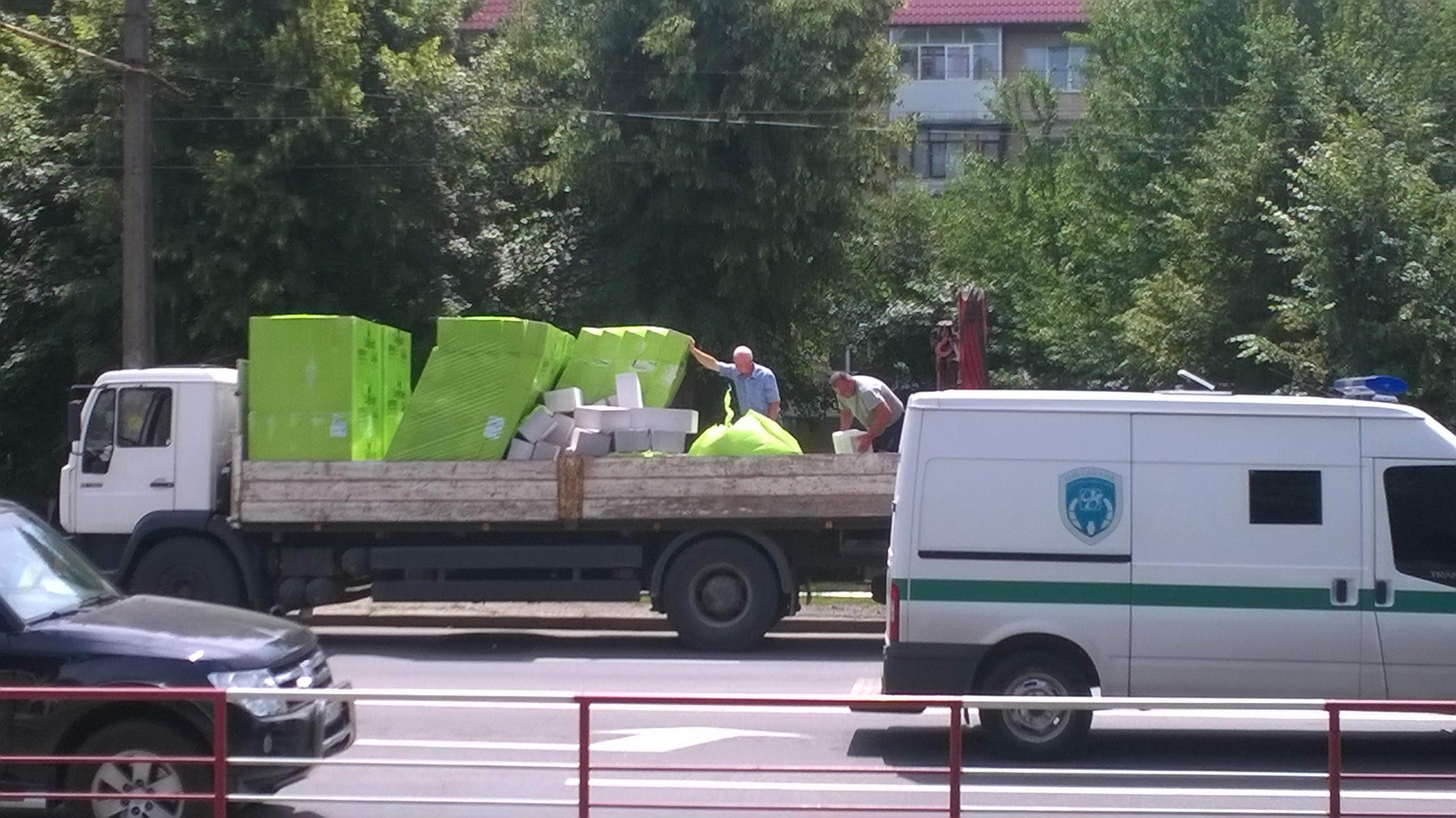

Уважаемый maliyzone, раскажите почеу Вы выбрали газобетон Аерок,а не пенобетон к примеру или газобетон другогo производитела, у Вас уже был опыт с этим материалом или может кто-то из друзей посоветовал?
Здравствуйте, почему выбрал газобетон:
- цена
- скорость стройки (мне построили за неделю с перестенками)
- ложится на клей - тонкий слой - меньше мостиков холода (пенобетон на раствор)
- доступность сего материала
- паропропускаемые стены
аэрок выбрал потому что у них есть блоки плотностью Д300 и прочностью В2,0, мне хватит для 1-эт
+ была акция "клей в подарок" стоунлайт отпал, так как цена была одинакова,
со слов строителей, геометрия блоков не страдает
кстати. у аерока лучше палеты (прочнее)
Опыта с газоблоком ноль :)
А так все выводы делал с инета

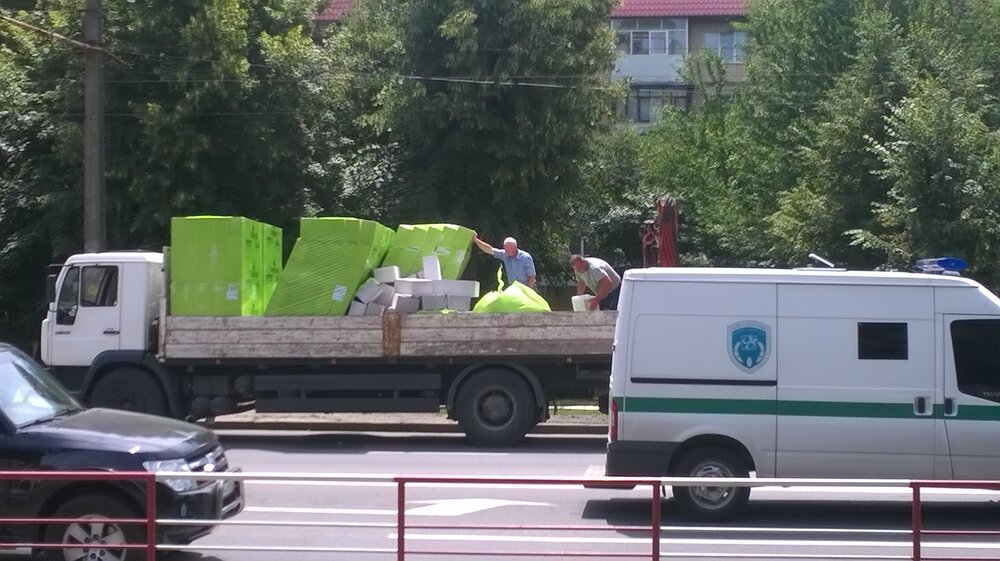

Картинка вище не показова, тому що палеті навіть не закріплеі -> грубе порушення транспортування.
Але піддони в стоунлайта дійсно нікудишні, хоча ми майже всі розібрали і половина з них вже пішла.
Ще у аерока ніби є блоки з ручками, що доволі зручно.
