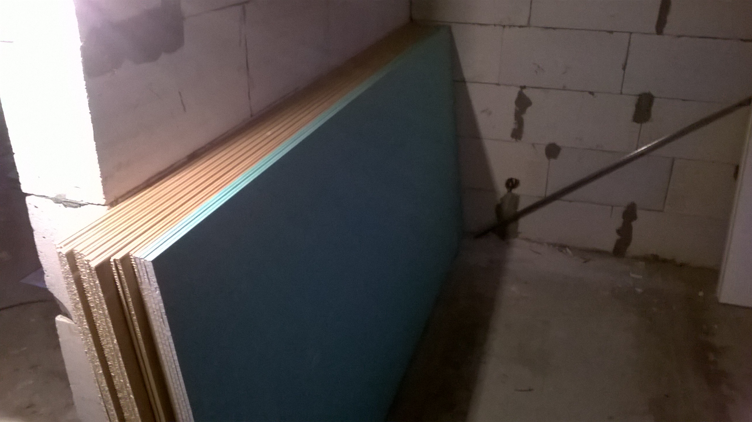

Заказал сегодня ПІНОПЛАСТ «СТОЛІТ™ 35 ПАРКІНГ», будем ложить пол по грунту, толшина 2х40 мм сверху стяжка. в стяжке в нек. местах эл. теплый пол.

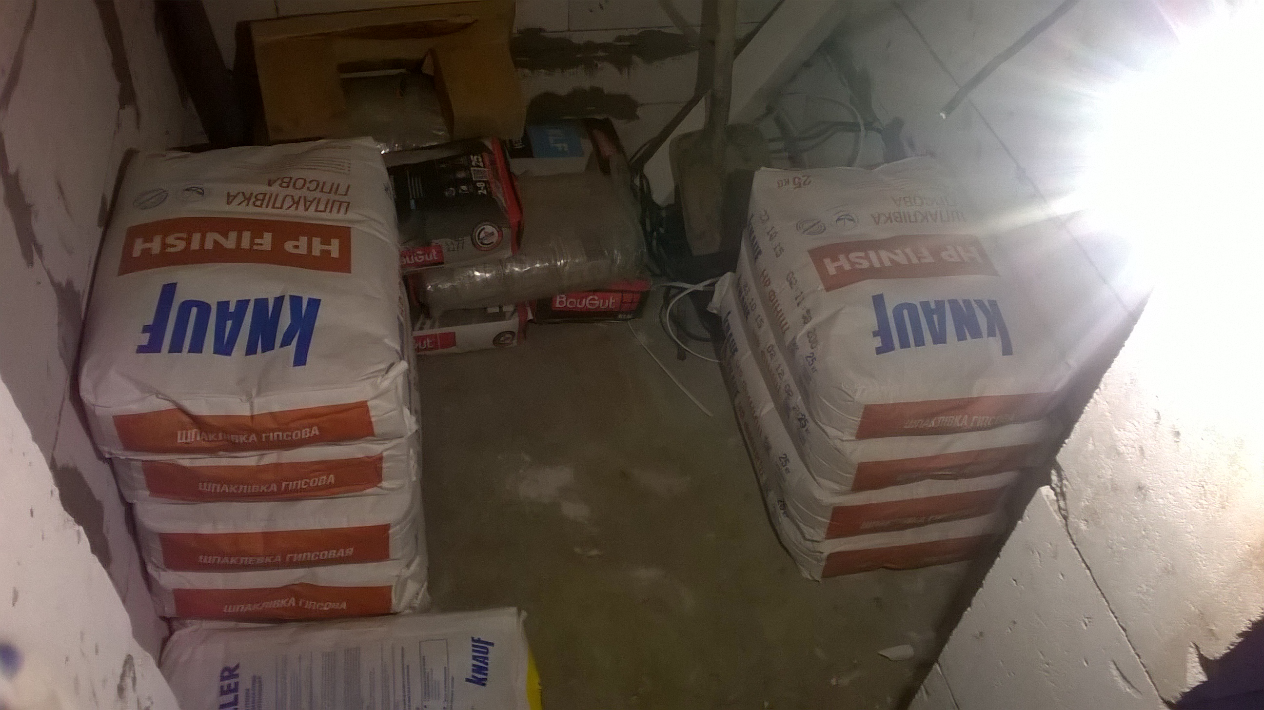

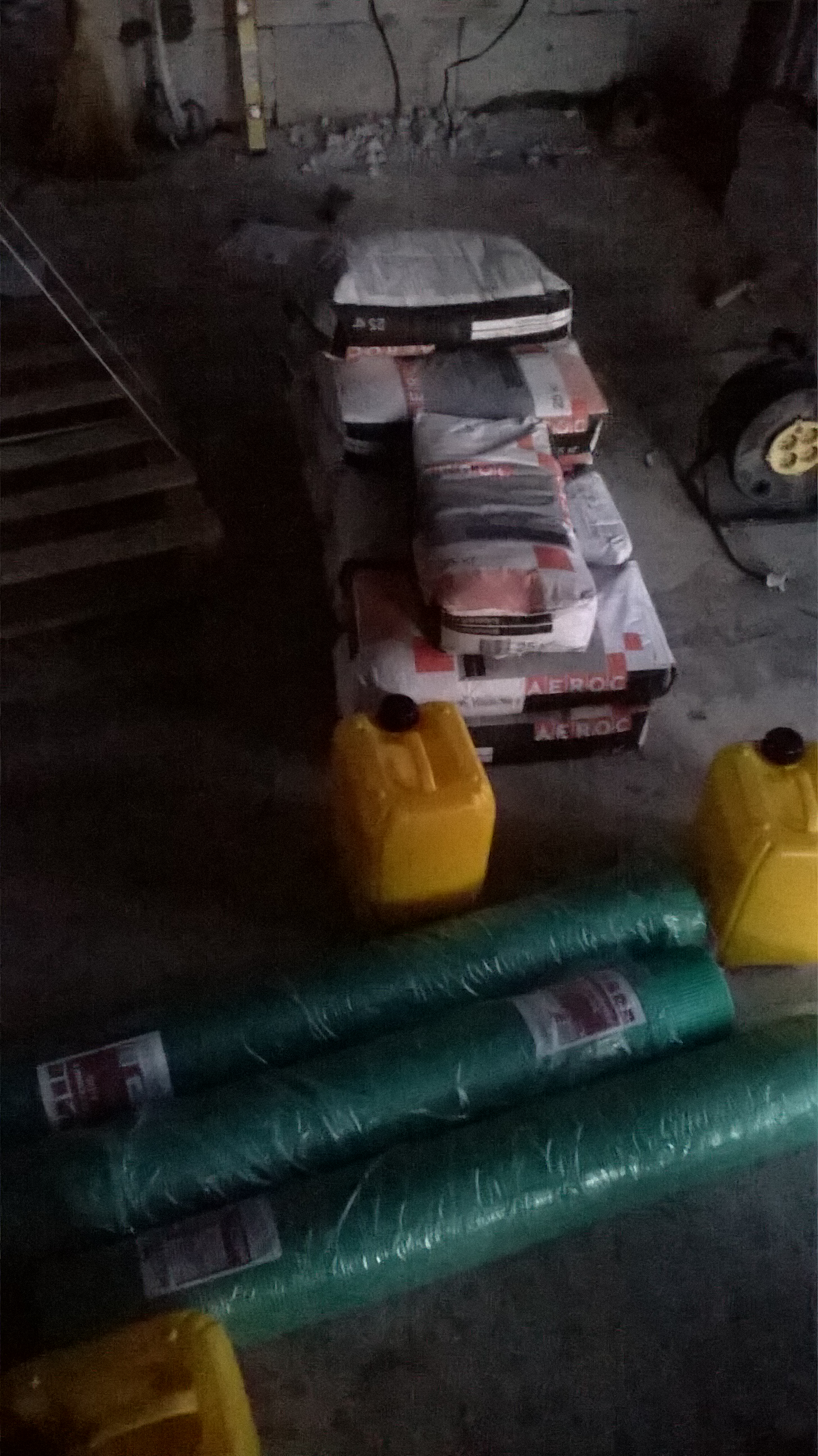

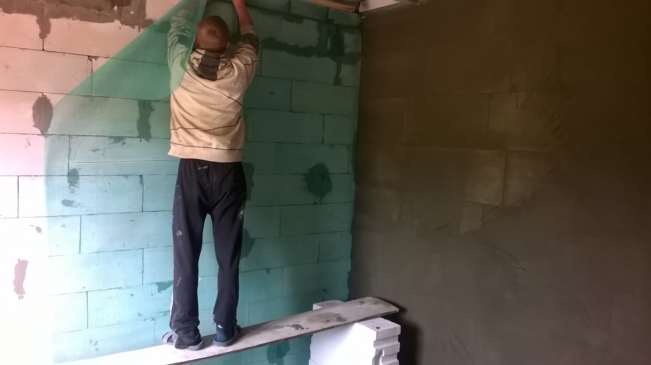

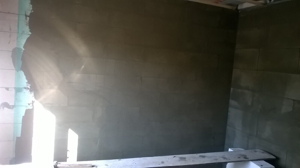

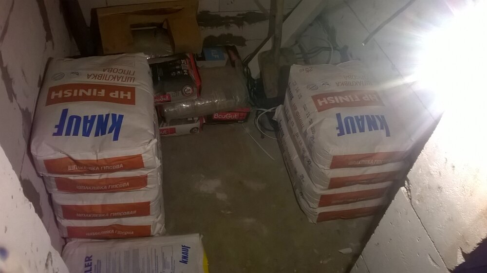

пришло время лепить че то на стены и застрял с выбором. Строители предлагают прогрунтовать стены и тянуть клей аерок ( типа у тебя много осталось) в клей утопить сетку. После гипсовой финишной шпаклевкой + стеклообои поклеить. Можно ли использовать клей вместо штукатурных смесей ?
Нет, нельзя, он трескается при толстом слое. Есть нормальные шпатлёвки для газобетона (паропропускные), а сетку положили на этой шпатлёвке

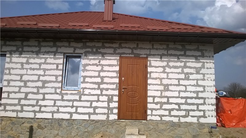

Что сделано от последнего сообщения:
1. Залил полы по грунту
2. Поставил вх двери

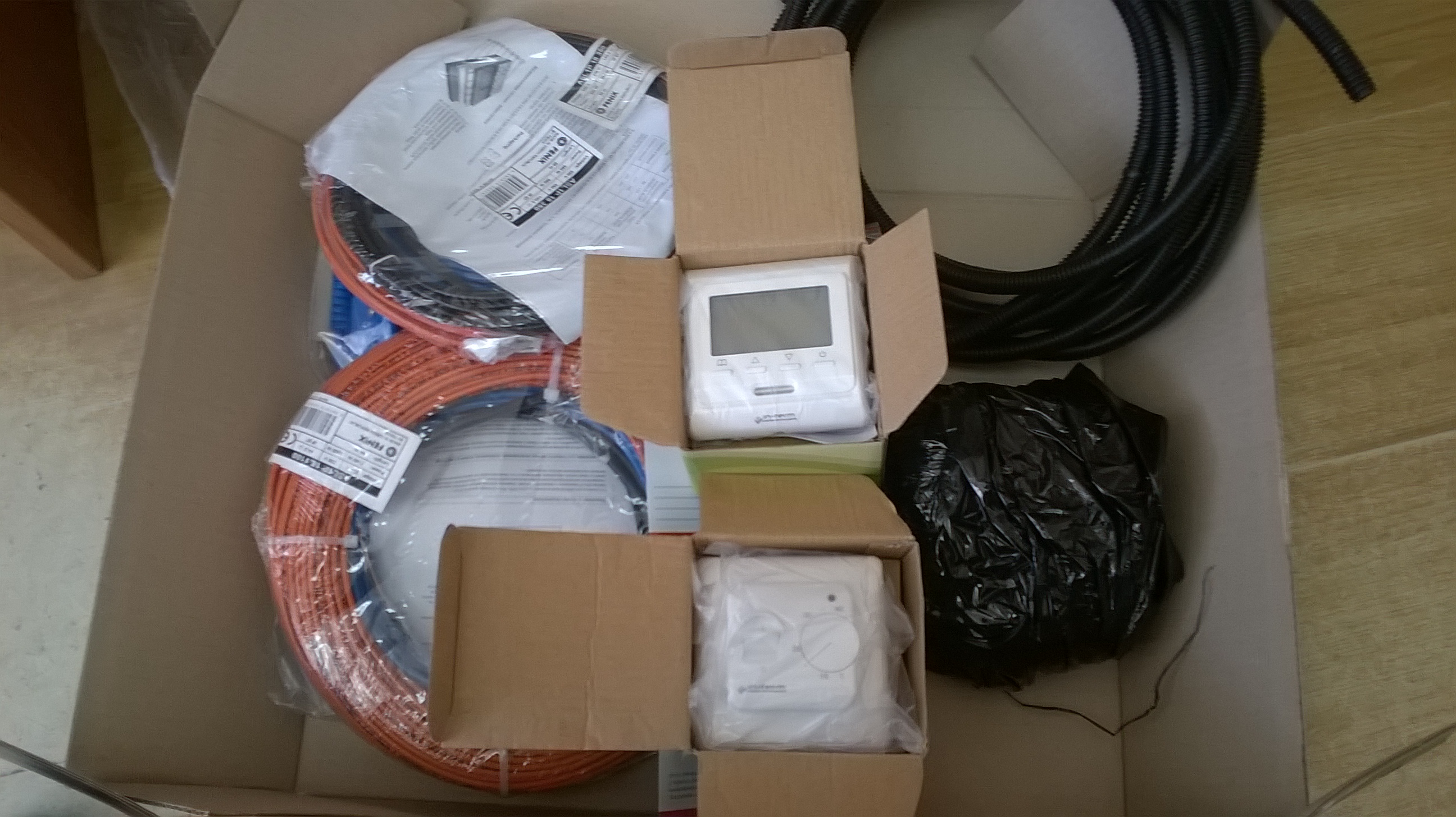

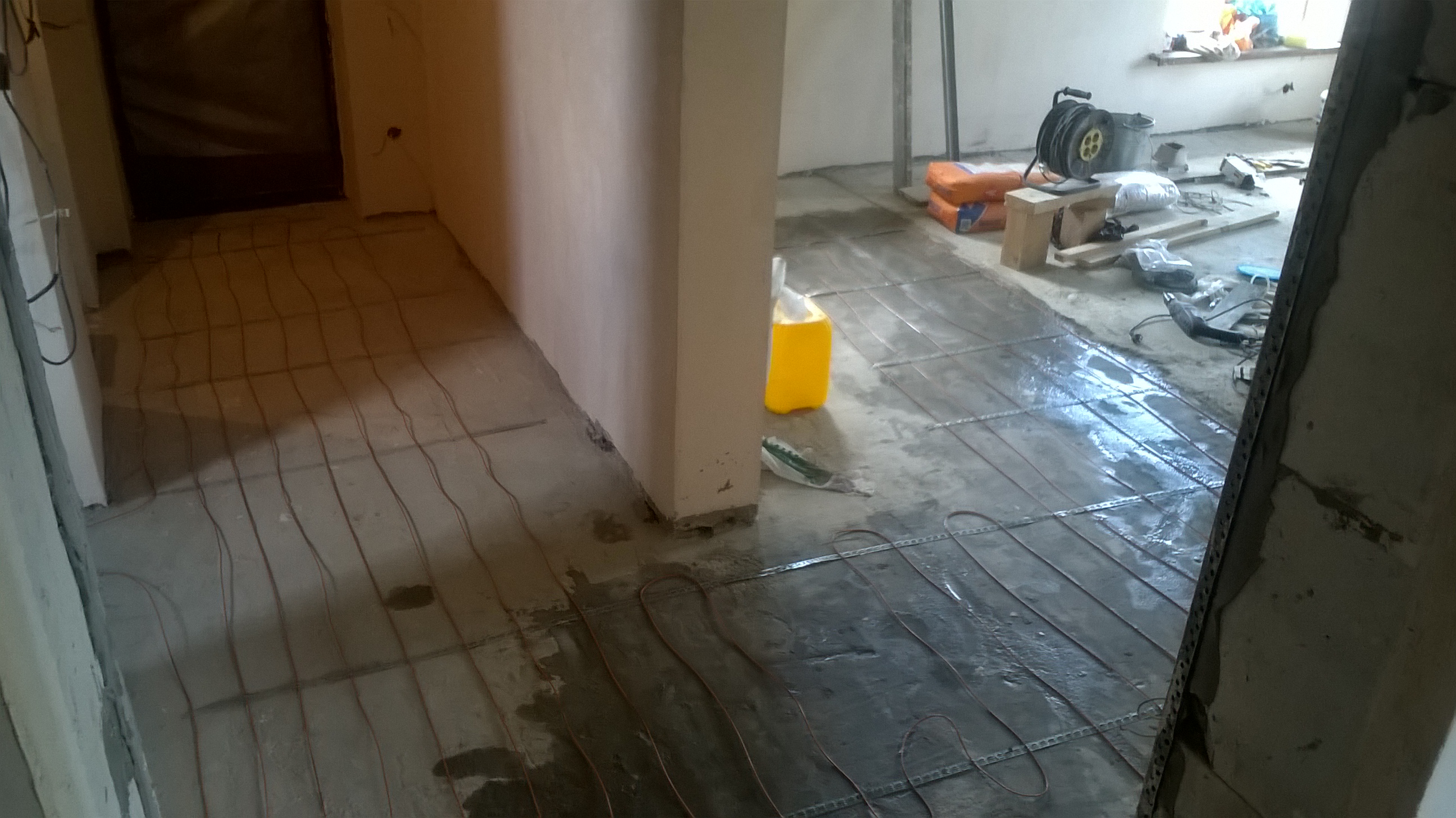

3. протянул теплые эл полы под плитку
4. Протянул электрику по домику, осталось на щитке посадить на автоматы

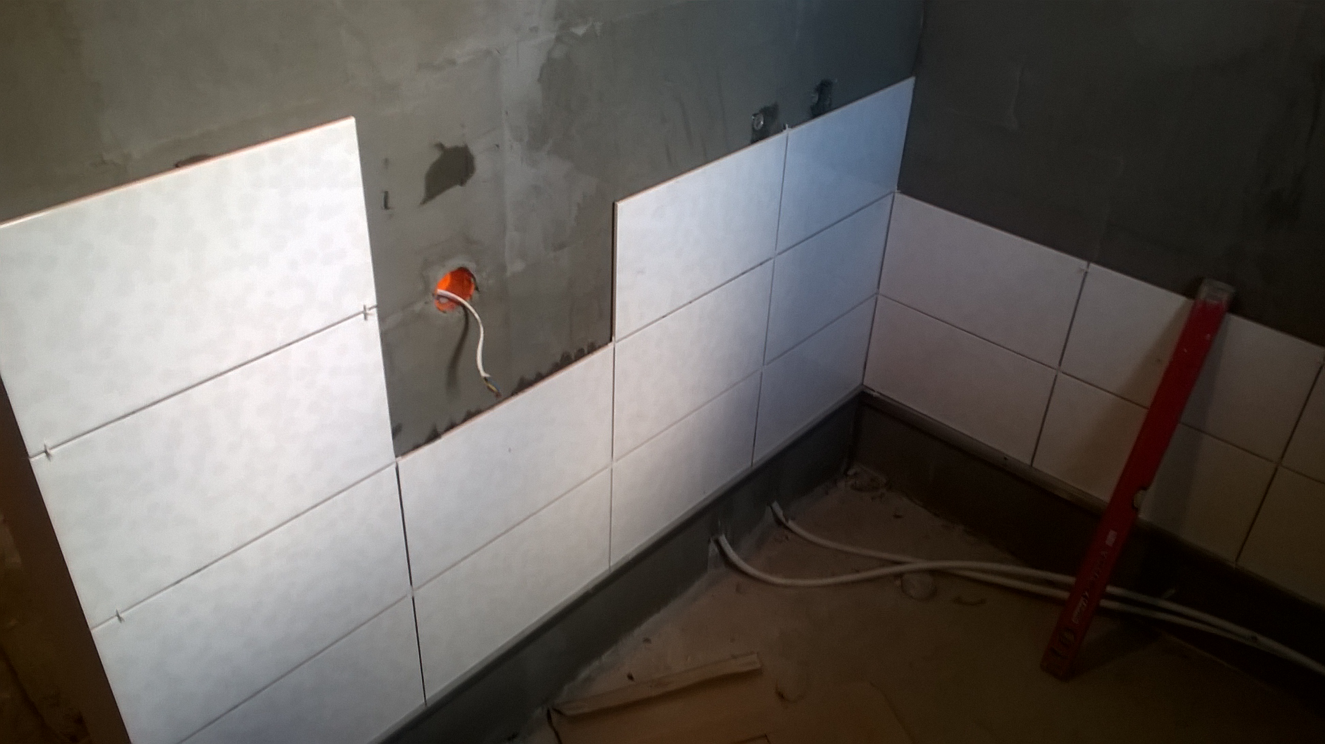

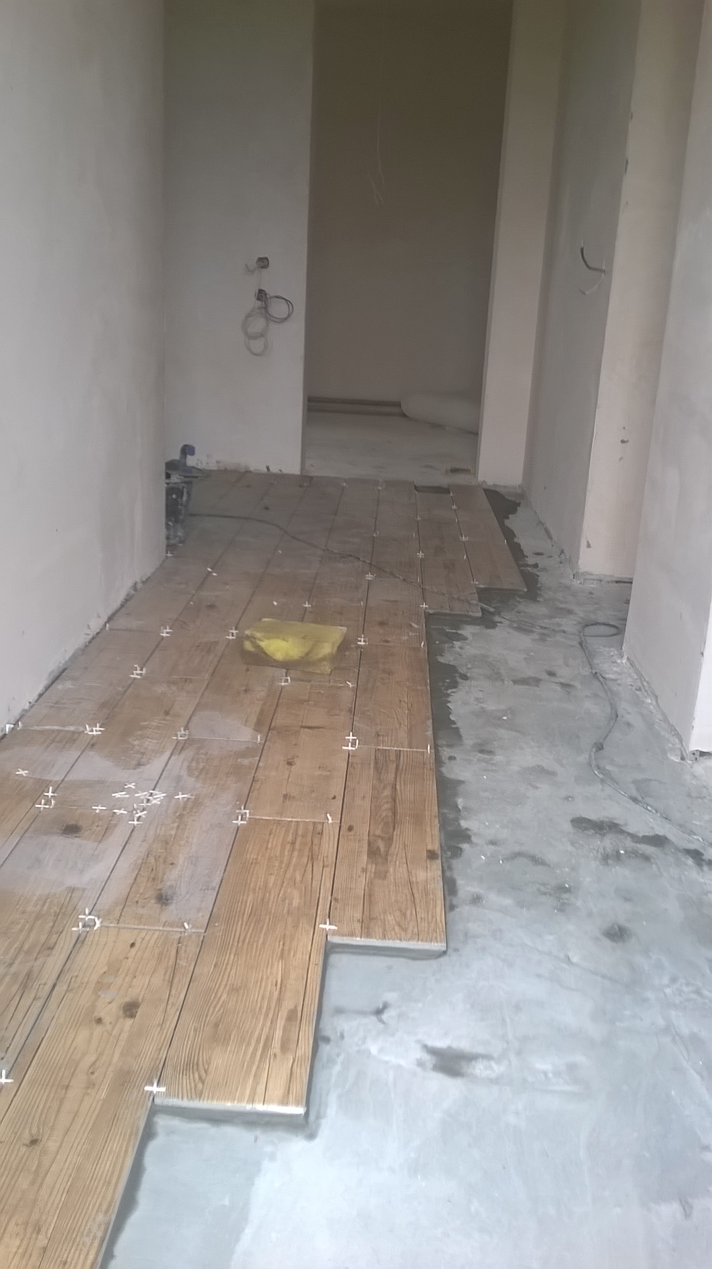

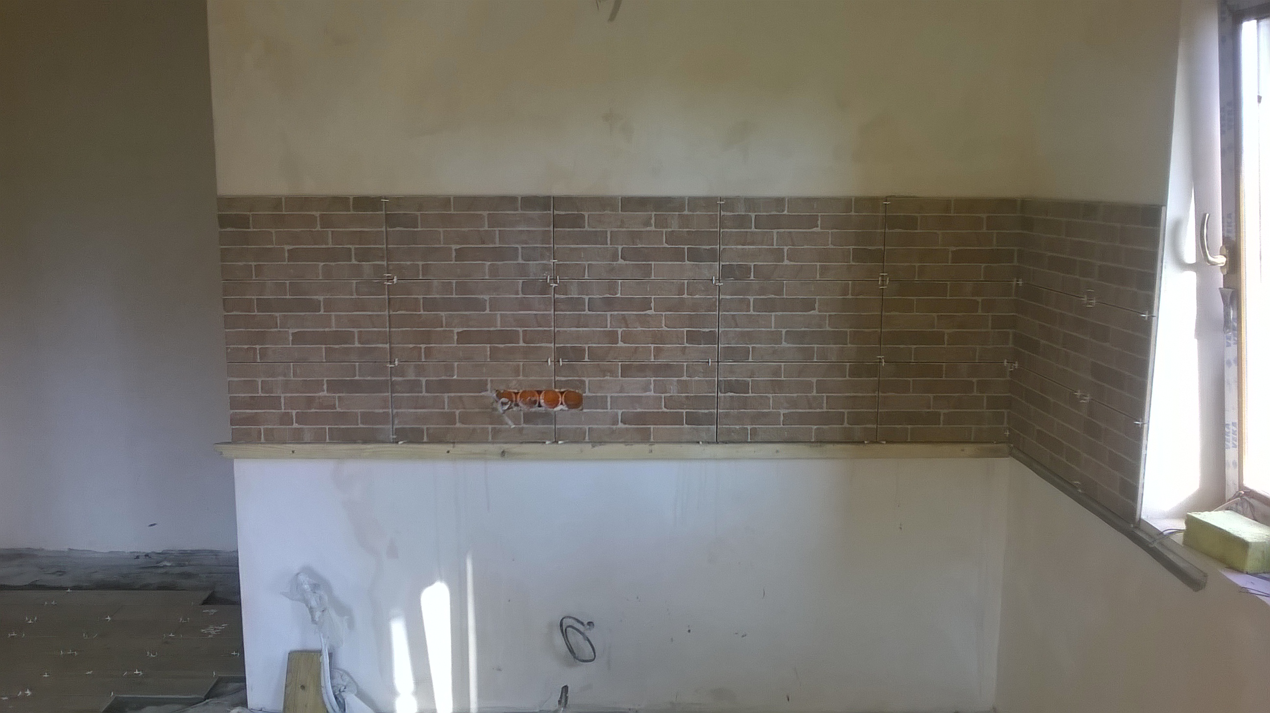

5. Положил плитку везде где надумал: ванна, коридор, чуть в комнате (где кухня), фартук, под топкой.
6. Закуплены все розетки, выключатели, на вых соб поставить
7. Все стены и потолки под чистовую отделку

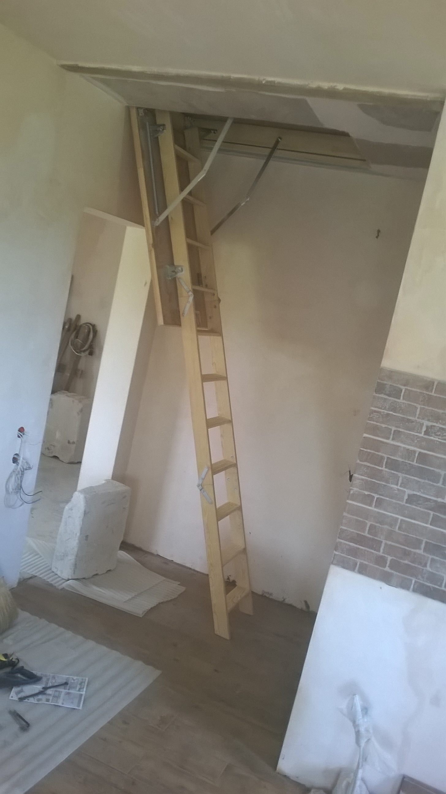

8. Перекрытие утеплено на 95%
9. Поставлена чердачная лестница
10. Закончена выгребная яма (засыпать правда осталось за кольцами)
11. Участо поравнял, на городе поорав, засеял овес. он даже взошел :D
12. На днях поставлю домик для колодца (сделан с остатков от крыши)
13. Сейчас мучаем столбики на веранду
Фотки процесса имеются, как то выложу...мож кому то и пригодиться
:flag1:
Планы до холодов:
1. Отмостку
2. Подать воду, поставить мин технику
3. Накрыть веранду. покрасить стойки, какой никакой пол на ней
4. Поклеить стекловолокно на стены и потолок - > покрасить
5. Что то посадить на участке
6. Если повезет, то выгнать забор с бута см так 50-60 дальше с профлиста
Ну как то так... :)

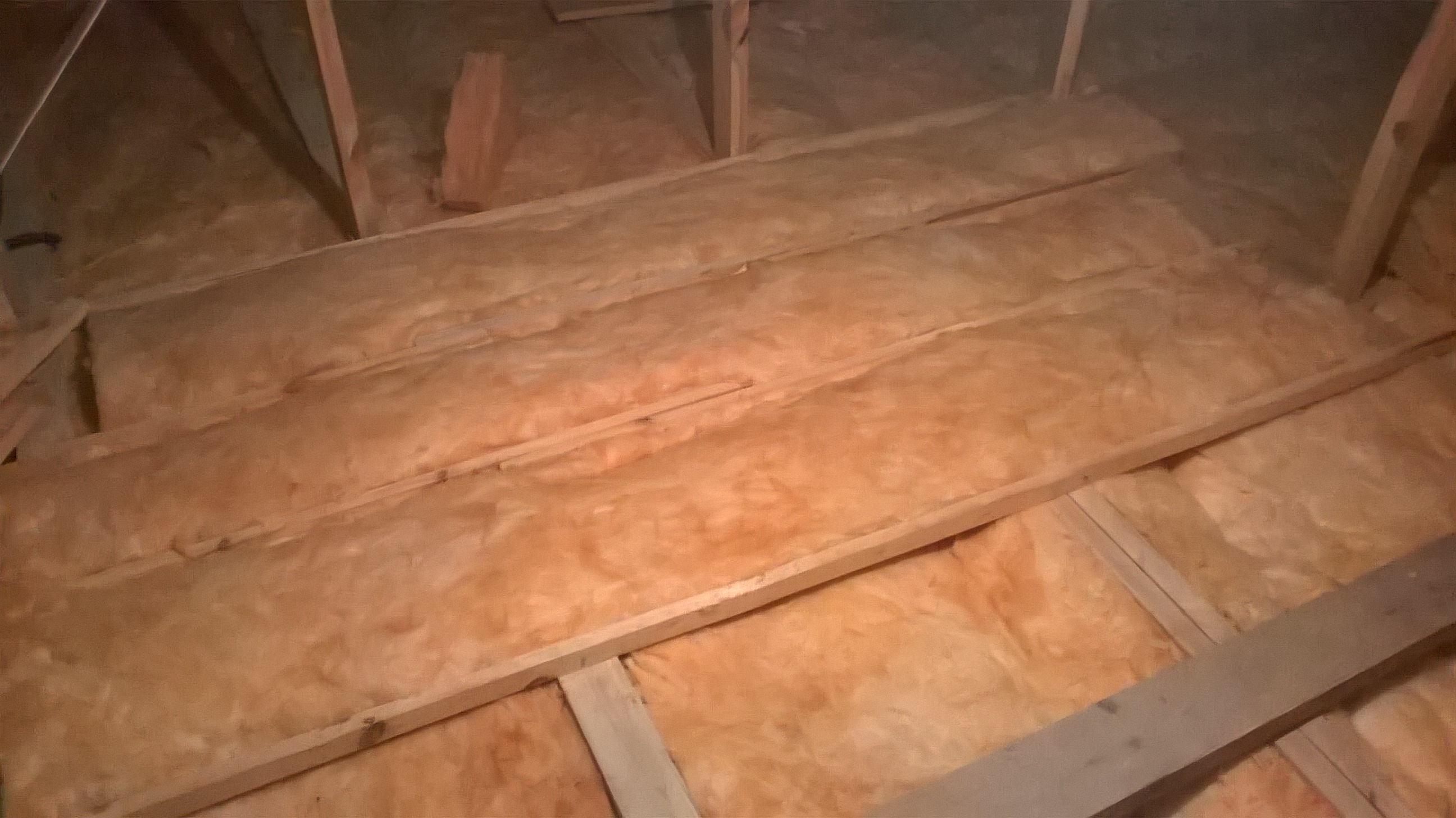

Ватка на перекрытие, долго читал, выбирал, вроде как ниче и не сильно колится, но мин защиту обязательно.
запланировал 150мм вдоль балок и поперек 50 мм
Подпишусь. Интересно. Кстати, теплые полы у вас будут как основное отопление или топка?
Теплый пол только в ванной. коридор и чуть комнаты (там где кухня) 1100 + 350Вт
Конвектора электро 1000+750+500Вт
Топка 6-8кВт
Эл. полотенцесушитель на 120Вт :)))
