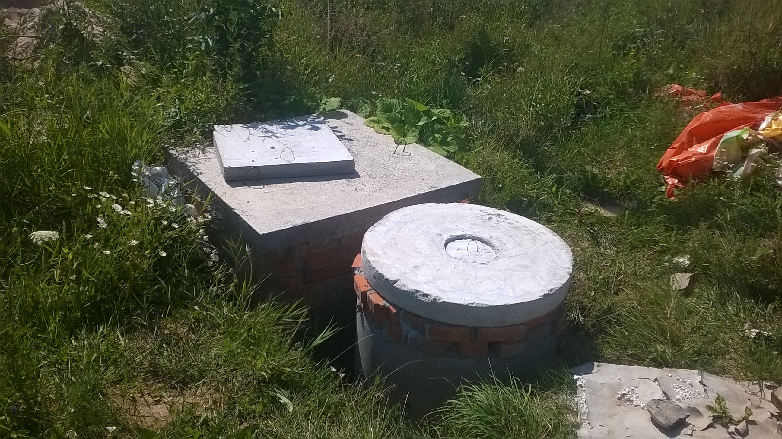

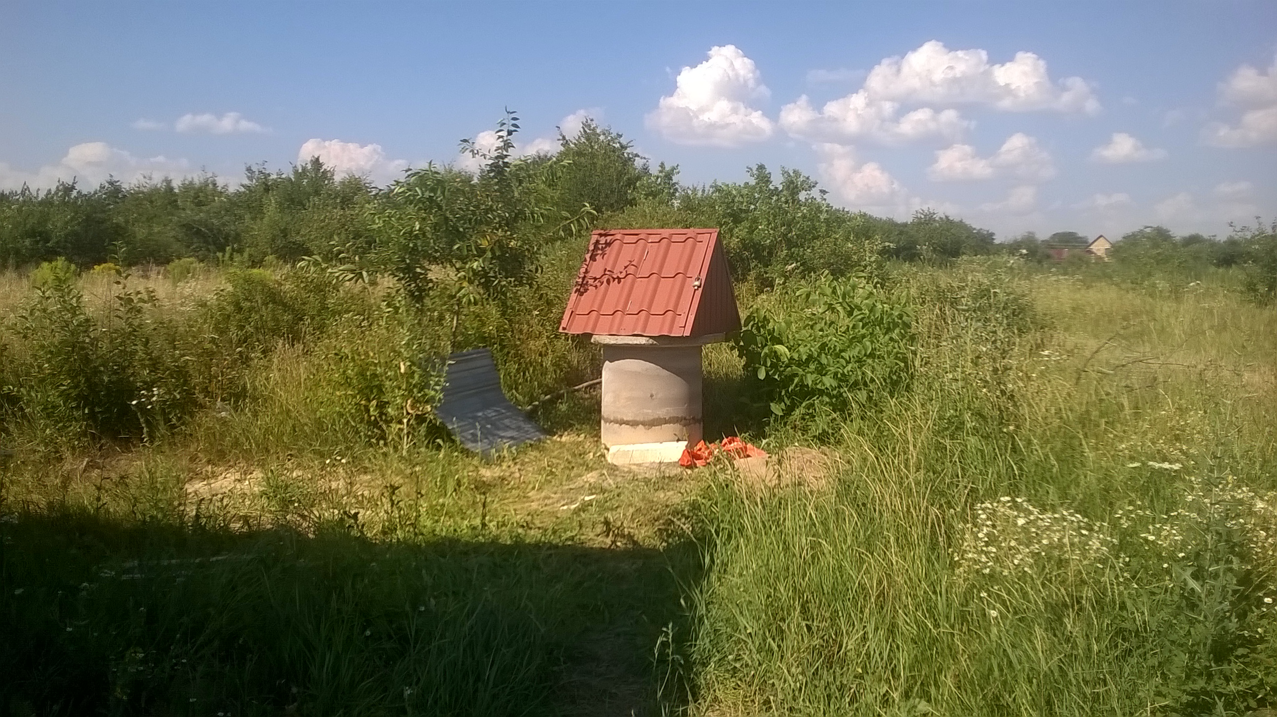

Каналья на 2 банки, осталось засыпать... а засыпать че то много :(
+ домик для колодца. смастерил с остатков от крыши, цена вопроса 250 + 500 работа грн

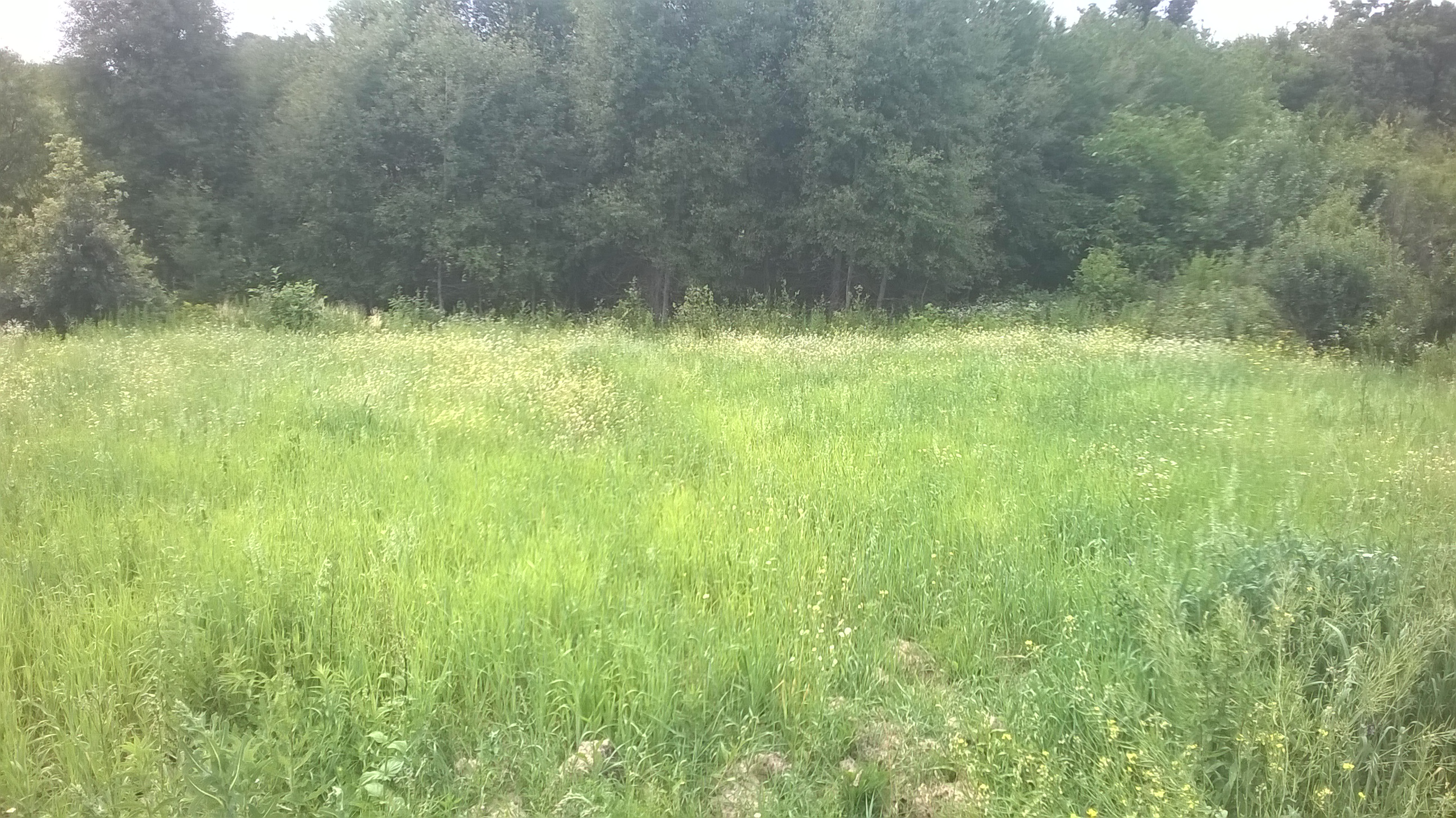

Землю никто не оброблював лет так 20. проорав трактором - засеял овес->взошел даже немного

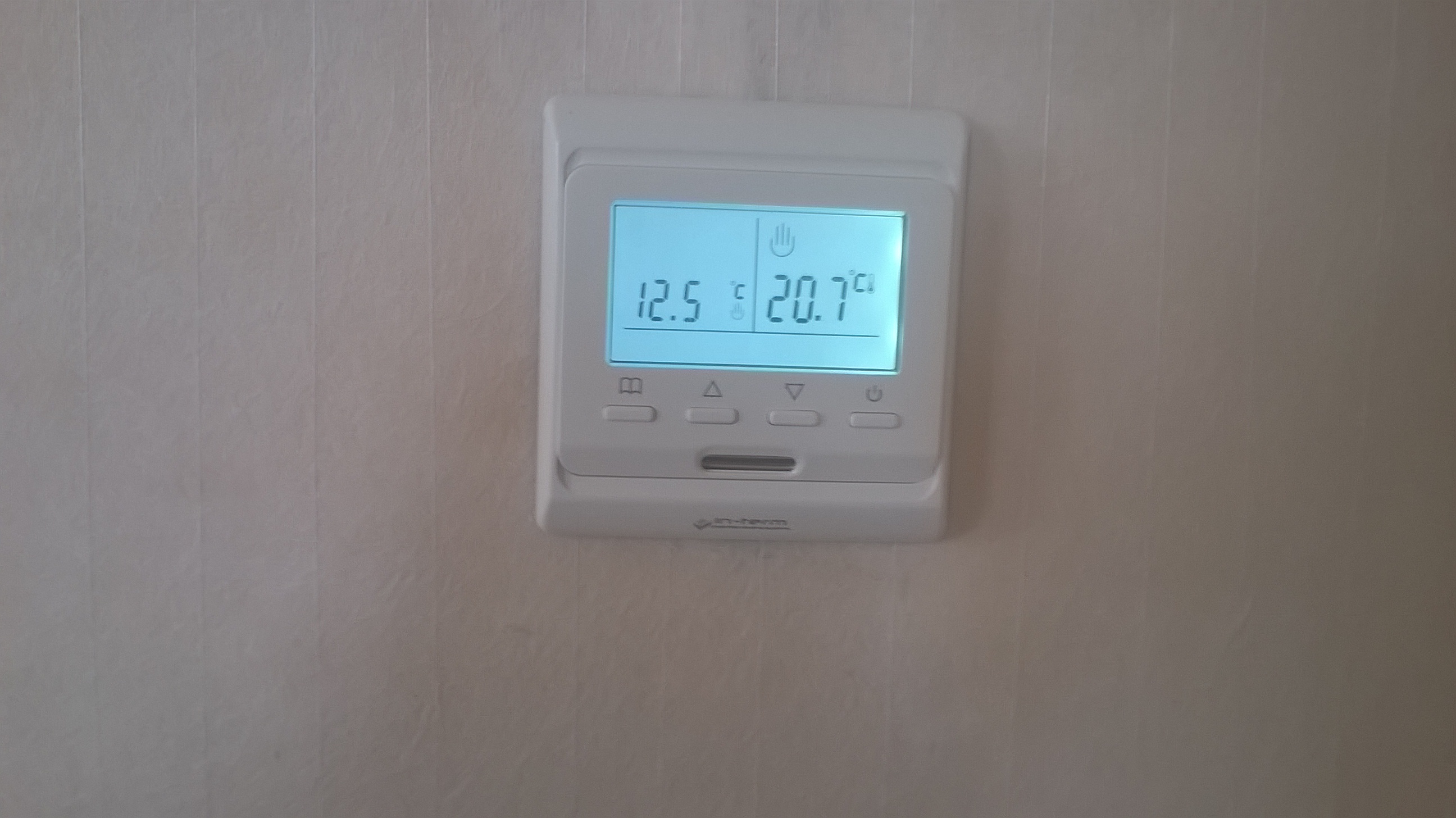

Теплый пол только в ванной. коридор и чуть комнаты (там где кухня) 1100 + 350Вт

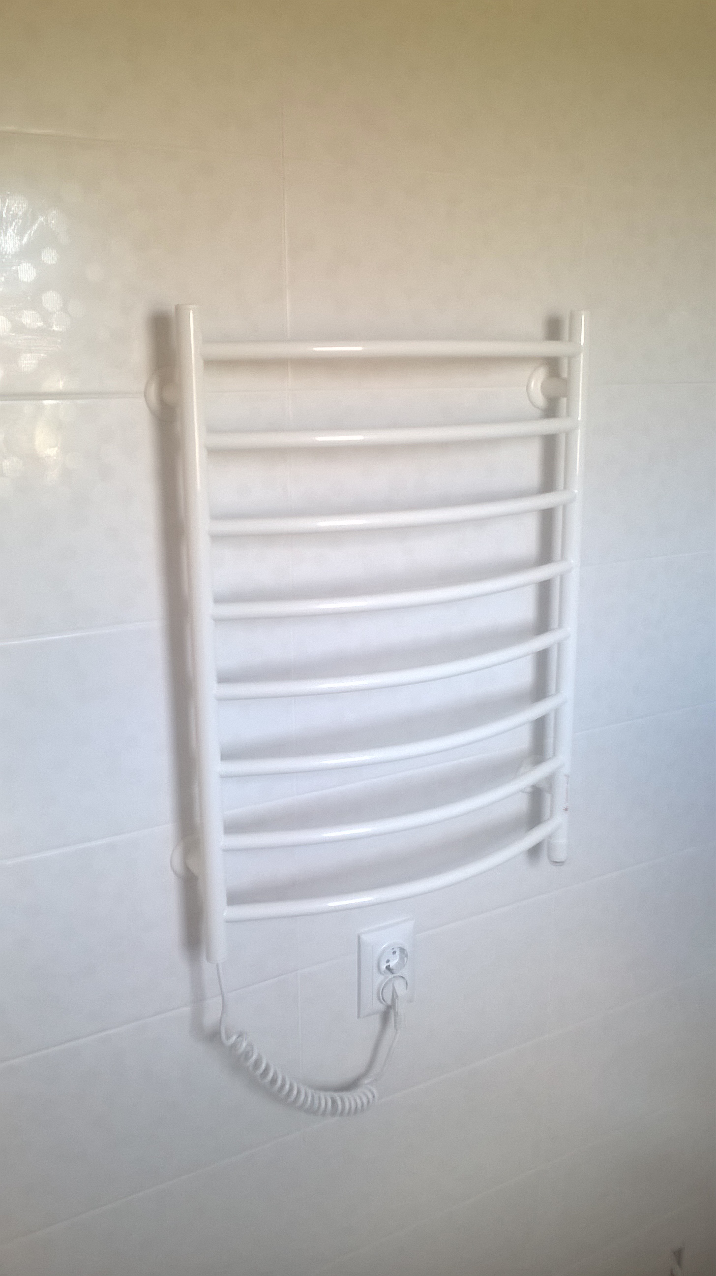

Эл. полотенцесушитель на 120Вт :)))

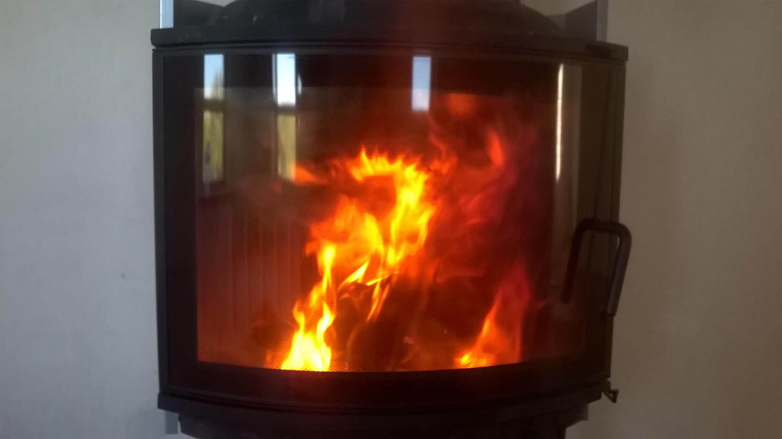

Сегодня достроил дымоход и растопил топку :) разгорелась на удивление быстро.
Правда на органы управления слабо она откликалась. После того как все хорошо прогорело, закинул пару хороших бревен и закрыл нижнюю задвижку. Думал, буду регулировать вернхей.... А нифига не вышло, огонь был слабым и как будто затухал. Стекло закоптилось. Ну может это я еще.....впервые разжигаю сей девайс. Порадоволо, что запаха дыма ваще не было. Даже когда дверь была приоткрыта, тянуло будь здоров....Ждем холодов.....

Подключил всю электрику, подключил эл полы и выставил на 15 гр.

Первые так сказать впечатления:
Круто, реально круто.
Топлю в основном грабом хорошо высушенным. Чуть приловчился топить. Чтобы не коптило стекло, топку для начала надо реально прогреть мин так 15 дверь не закрывать. Как только дрова хорошо взялись - можно зачинять дверку и нижнюю задвижку. Регулировать надо только верхней. Самоочистка стекла работает.
Было у нас тут так сказать похолодание до +5 ночью в хате +17. Приехал утром "телек посмотреть", растопил и через мин 30 уже 19-20, помещение 24 м, потолки 265см. Покупкой доволен.

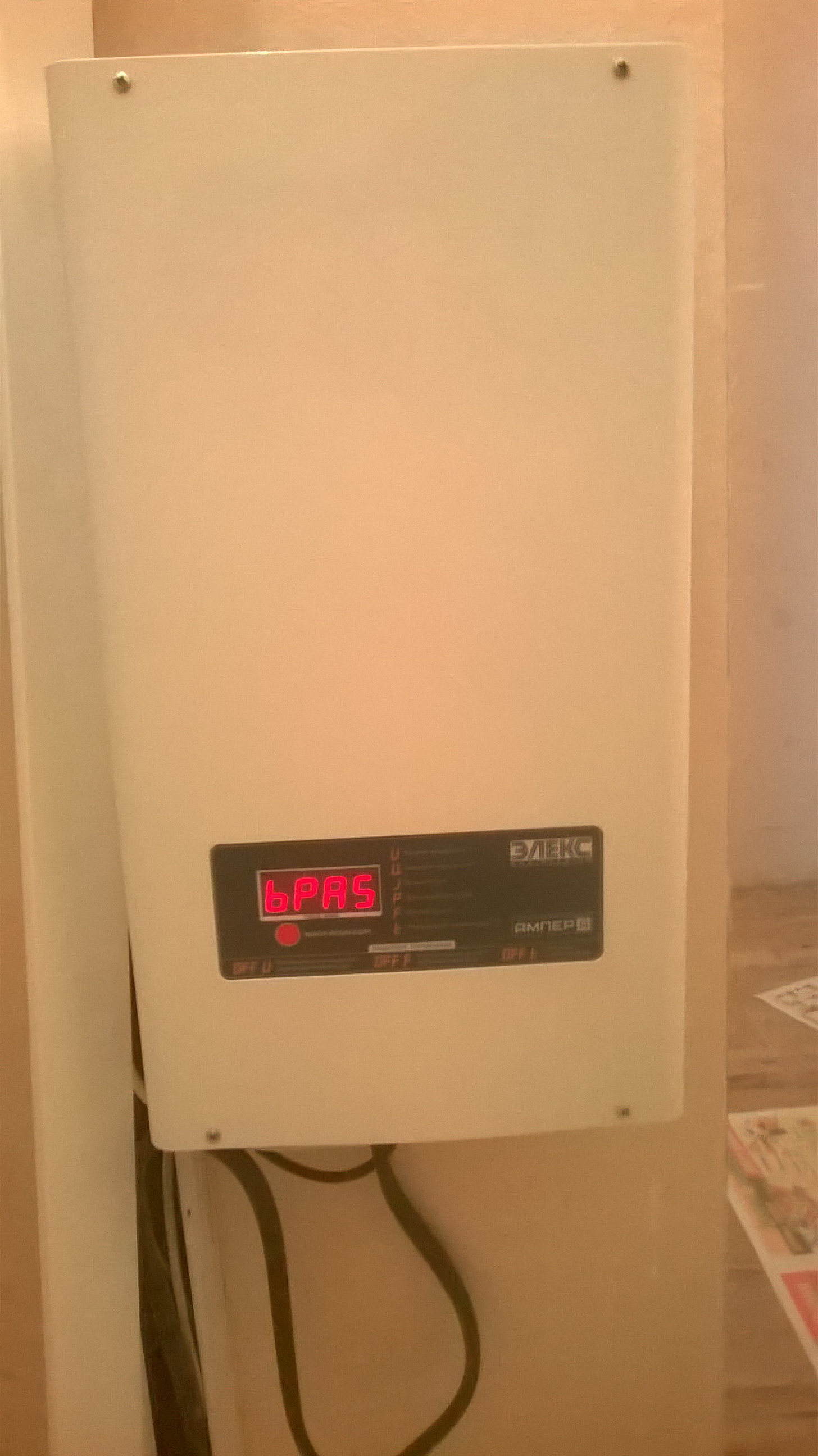

Поставил такой вот стаб на 40А с запасом на весь дом
на выходе показывает 218-224В при входном 200-230В.
Линия у нас слабенькая. при моей нагрузке в 4кВт напряжение просаживается скачкообразно до 180В потом плавненько выходит на 200-210В.
Посмотрим как будет зимой
