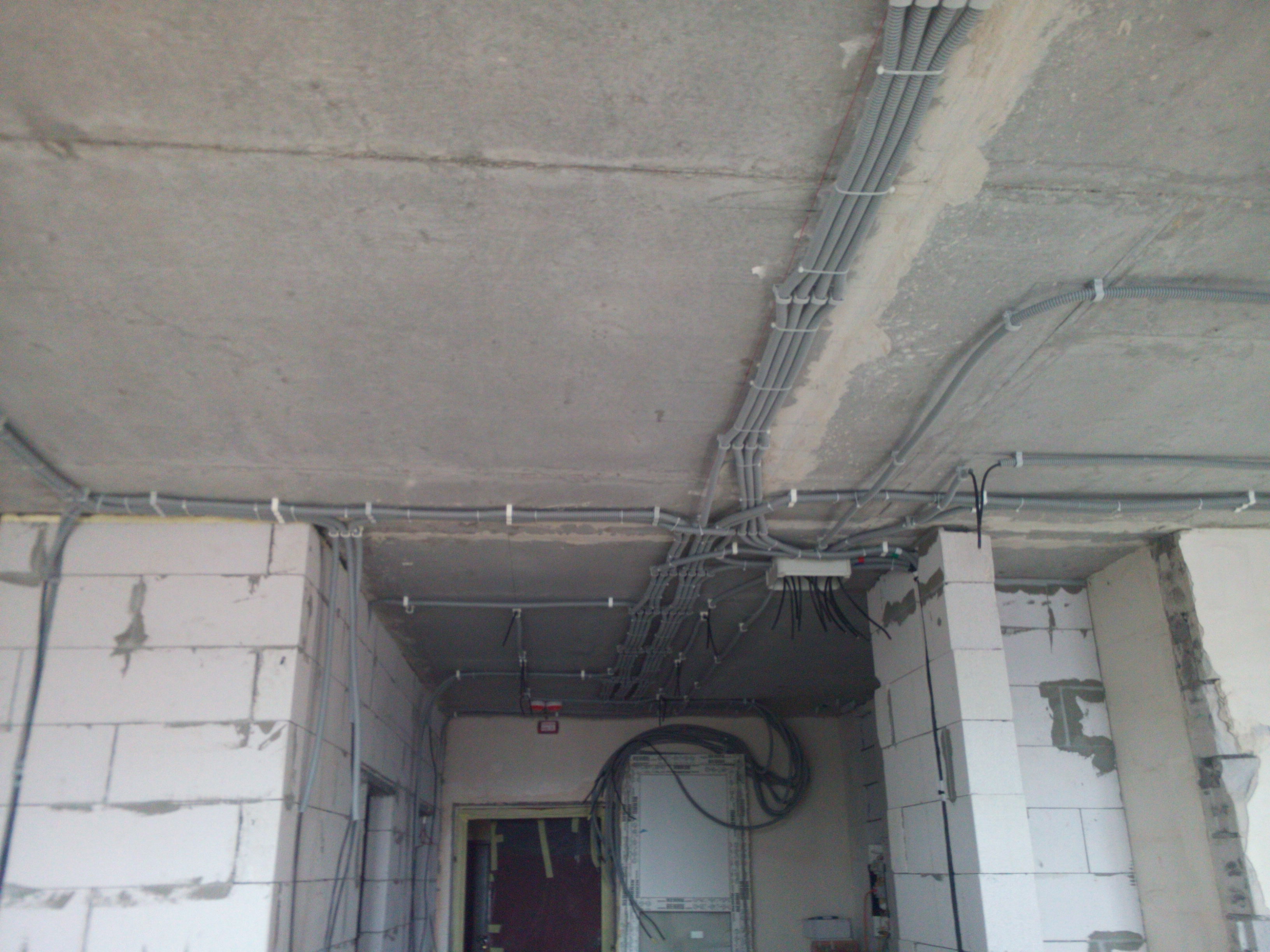

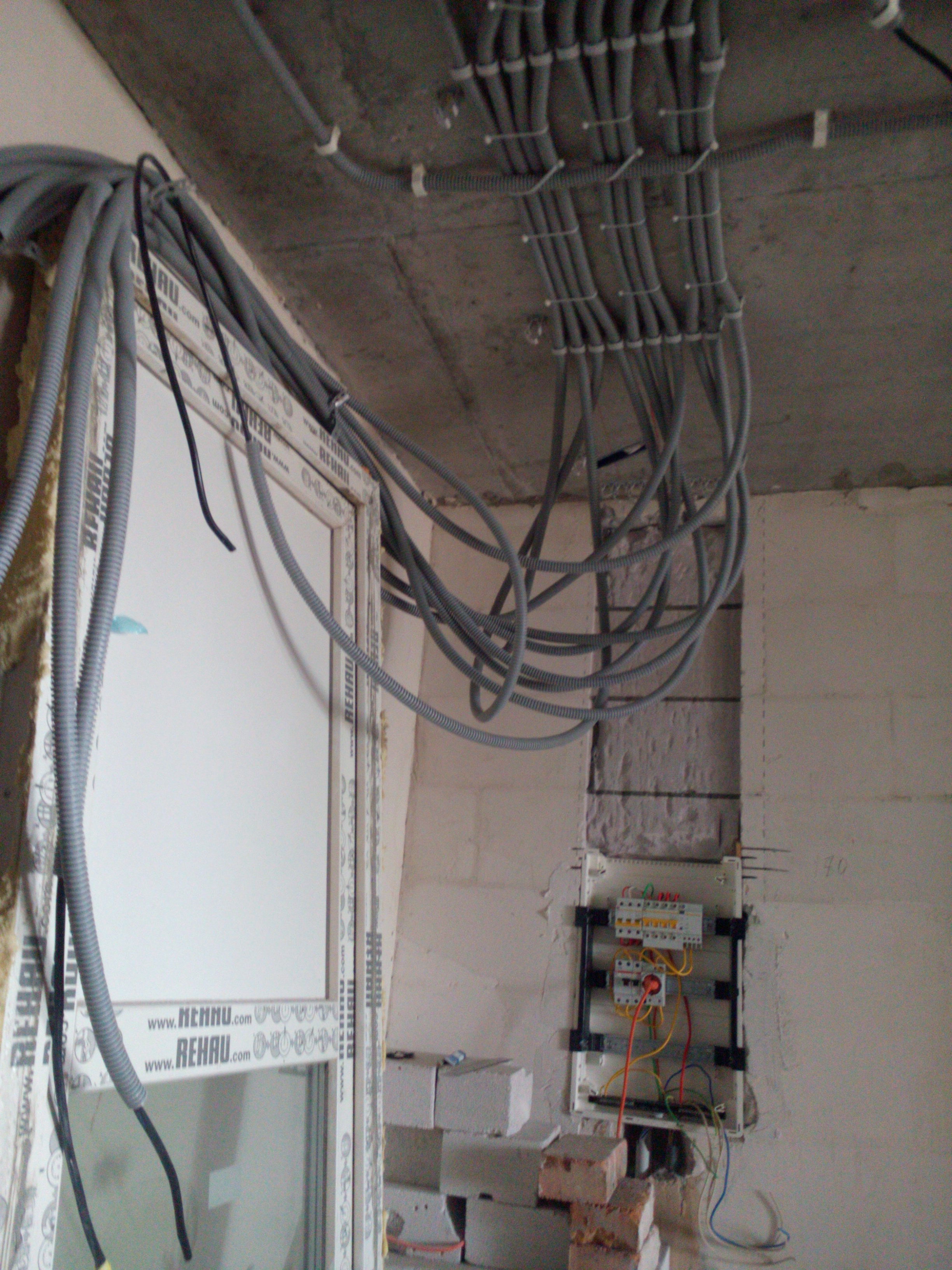

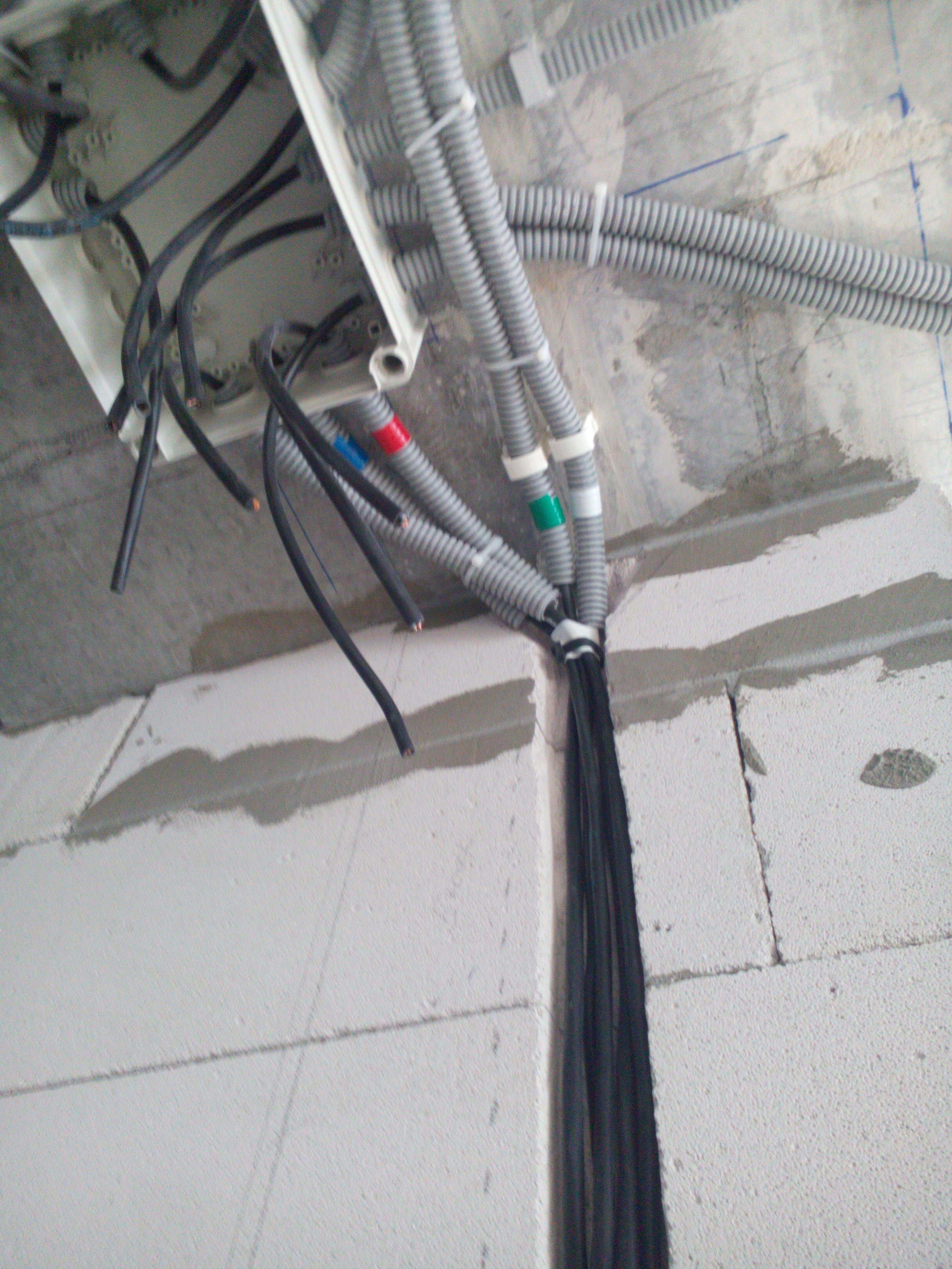

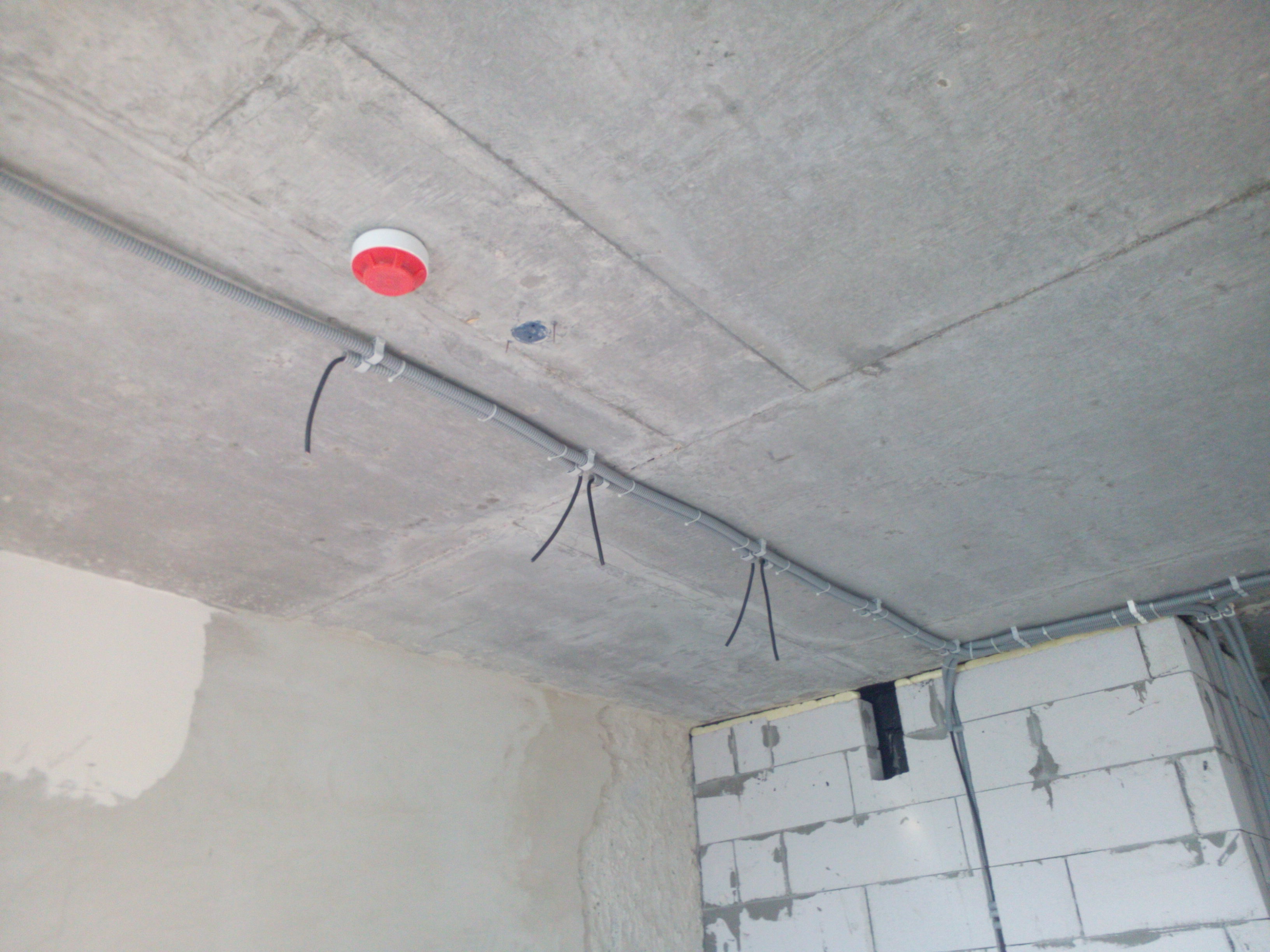

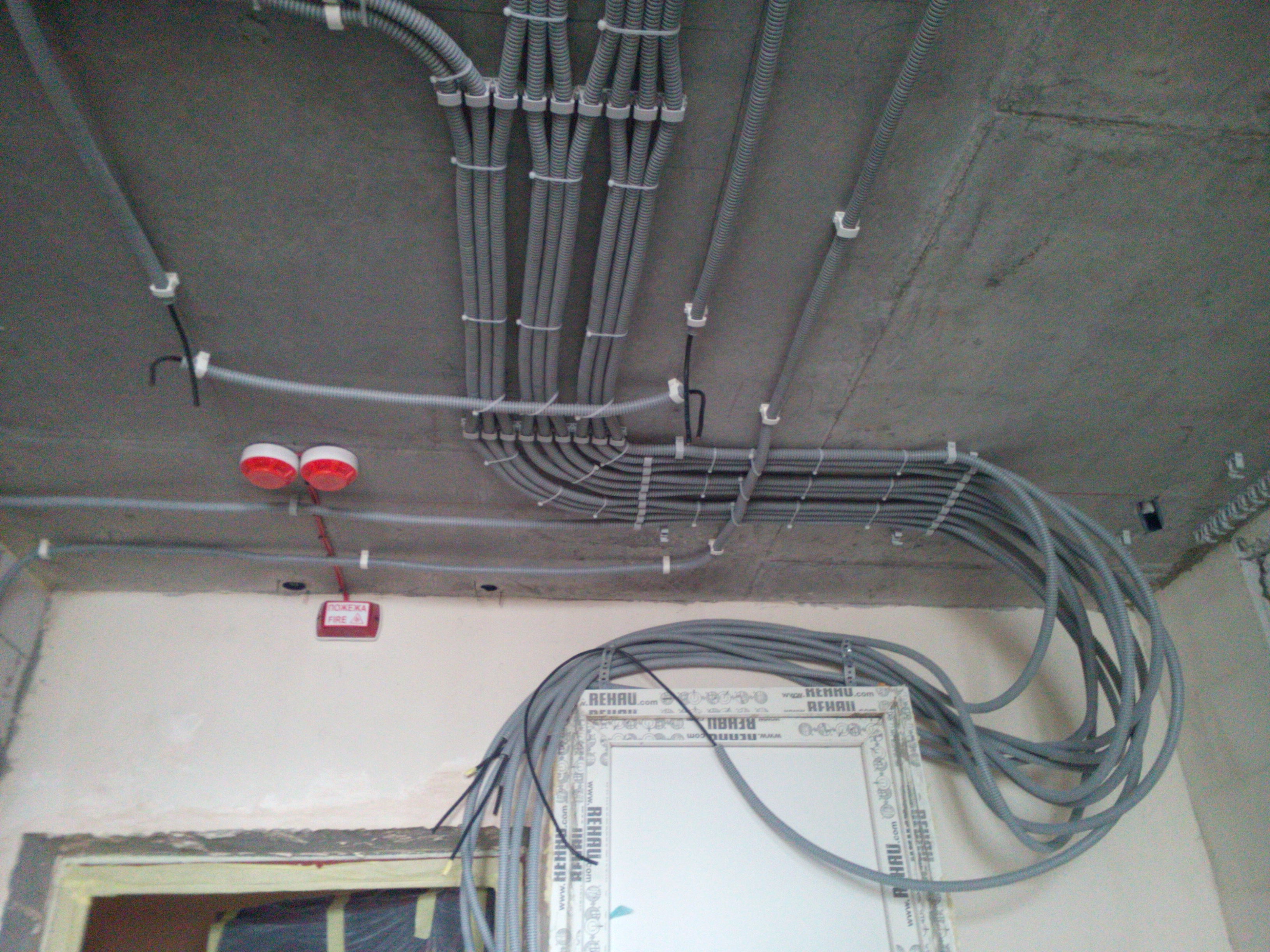

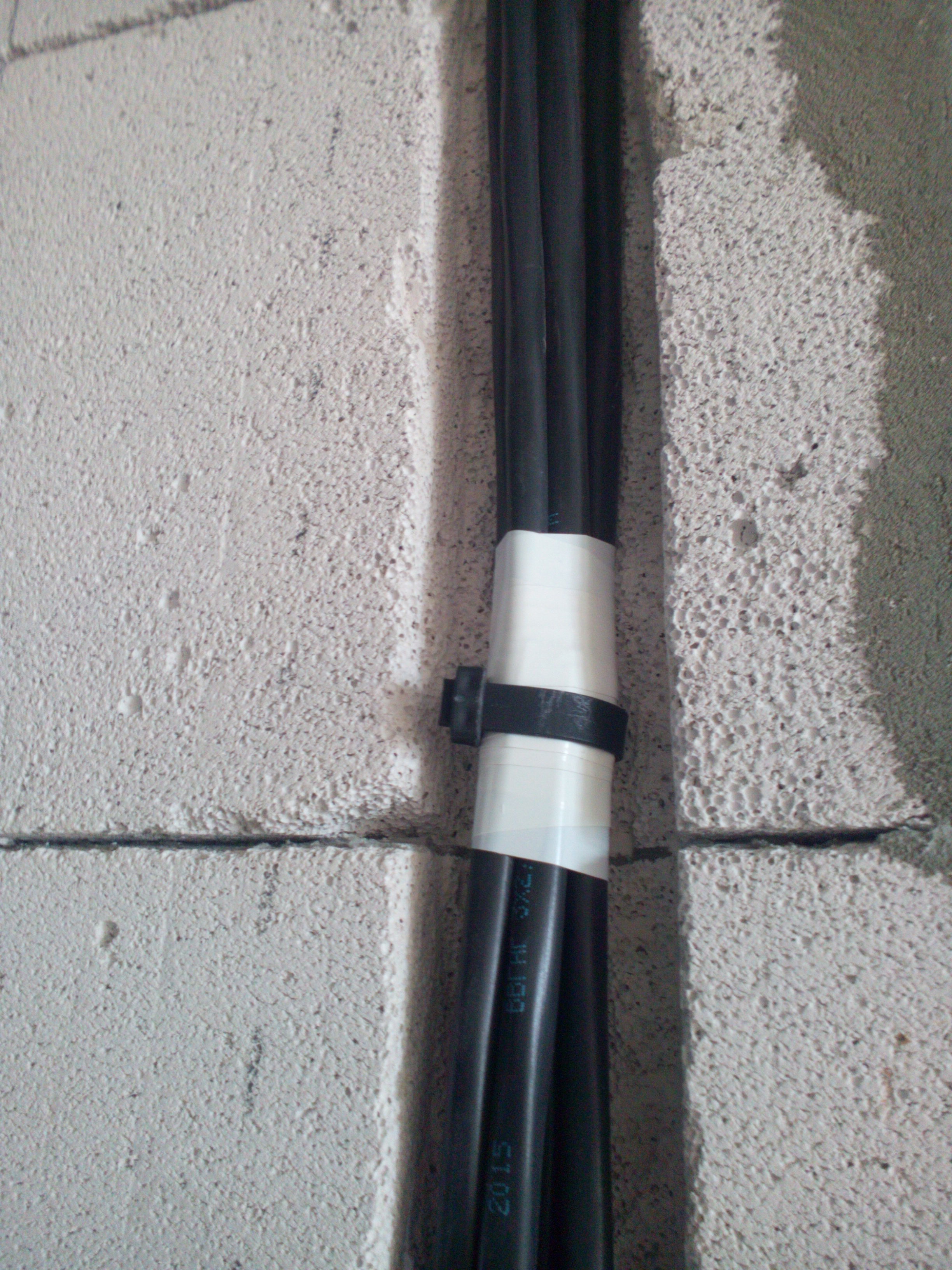

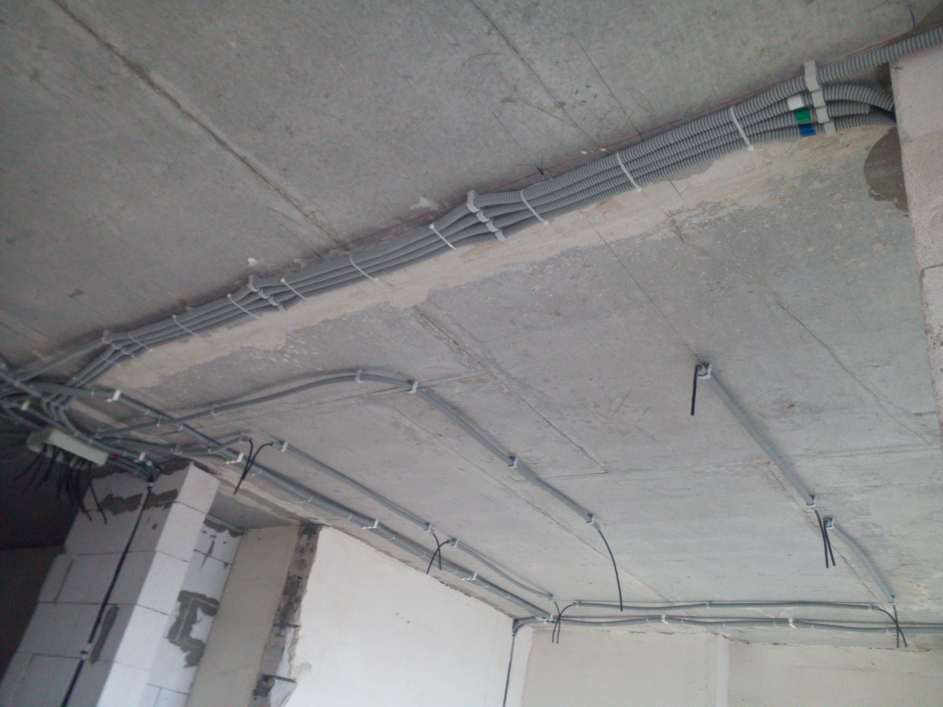

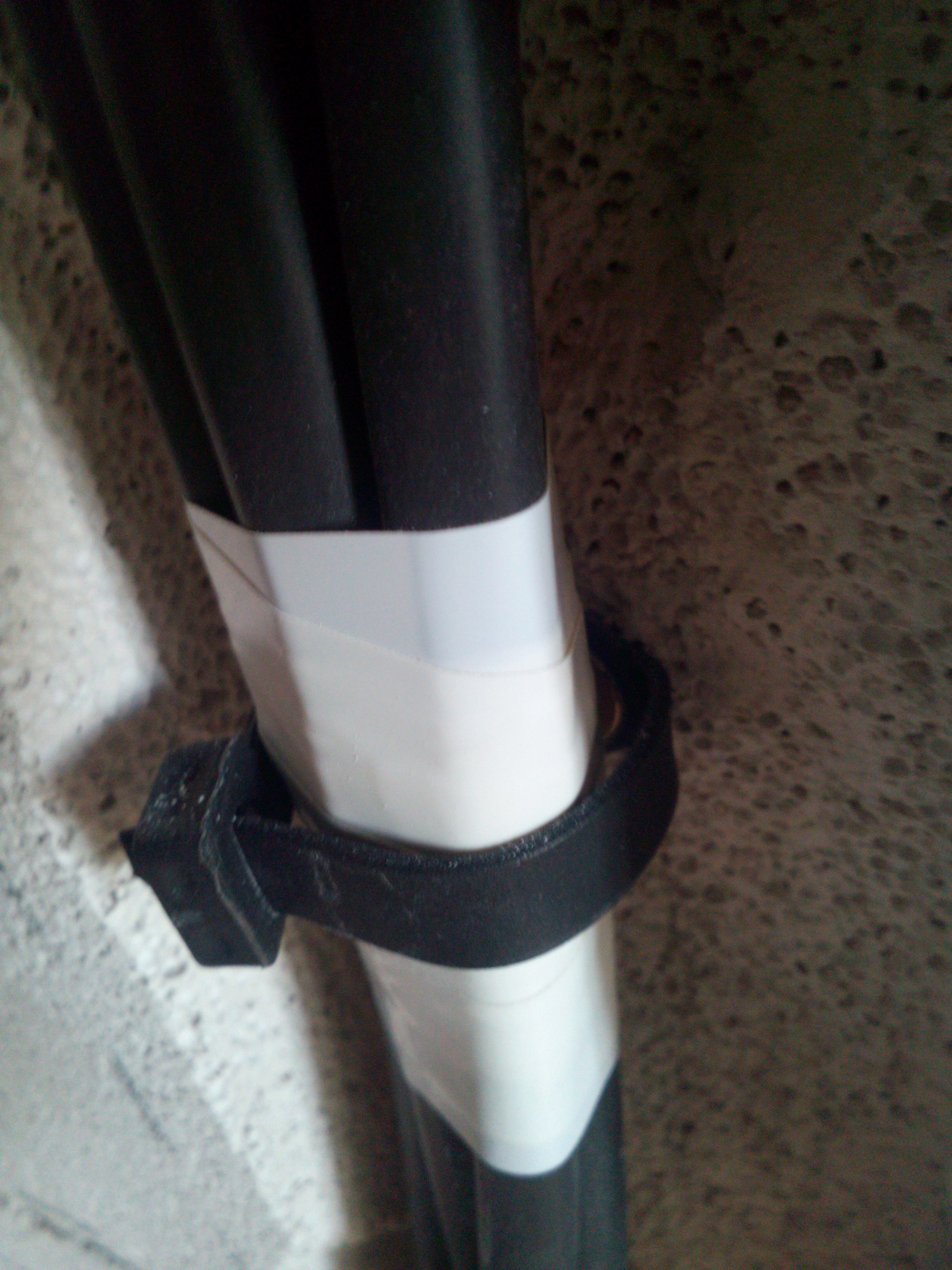

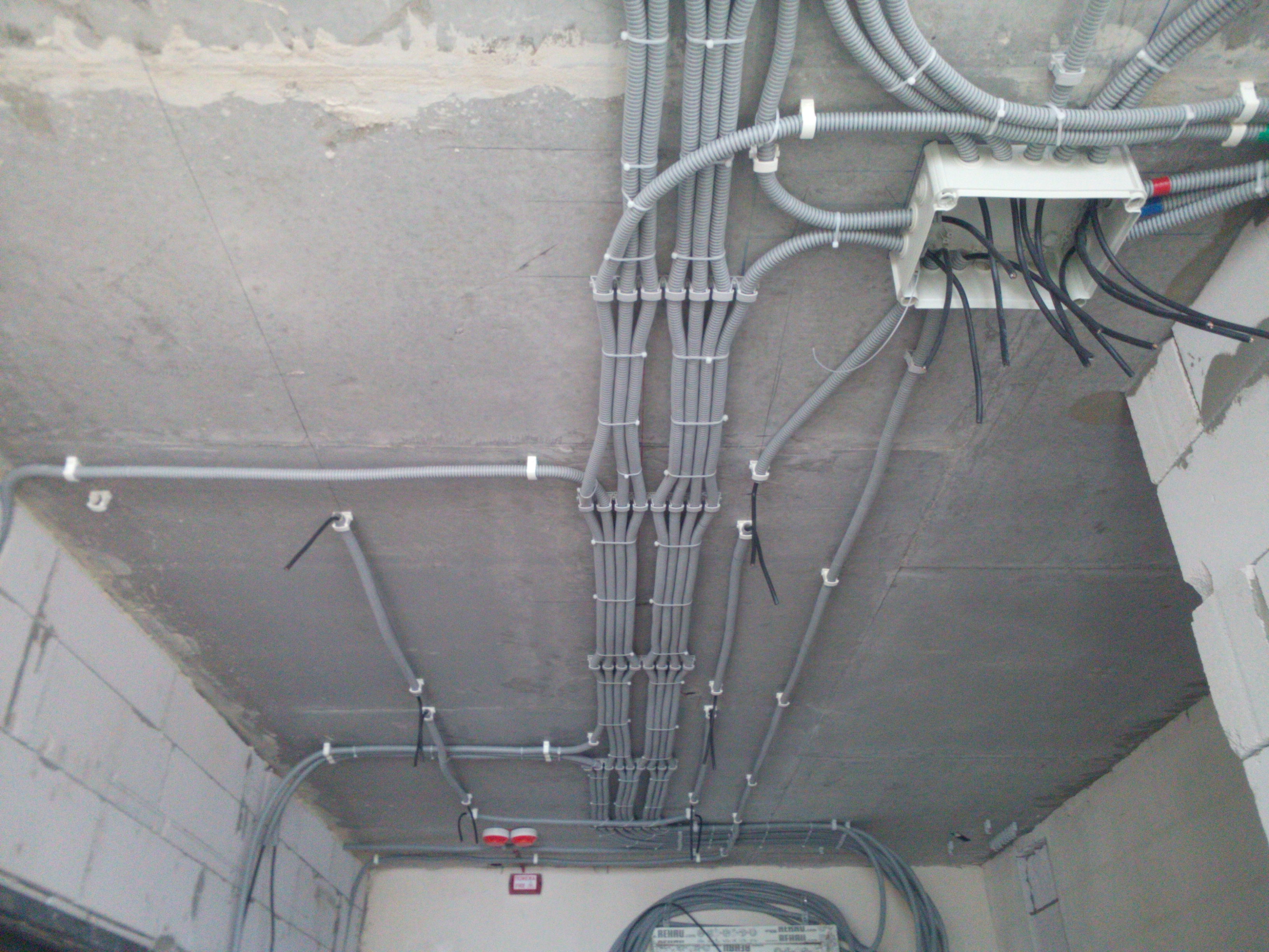

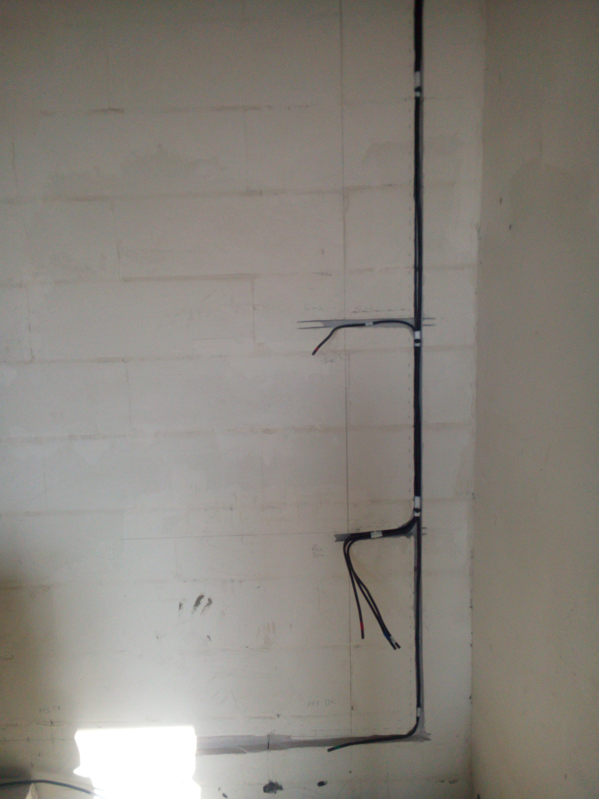

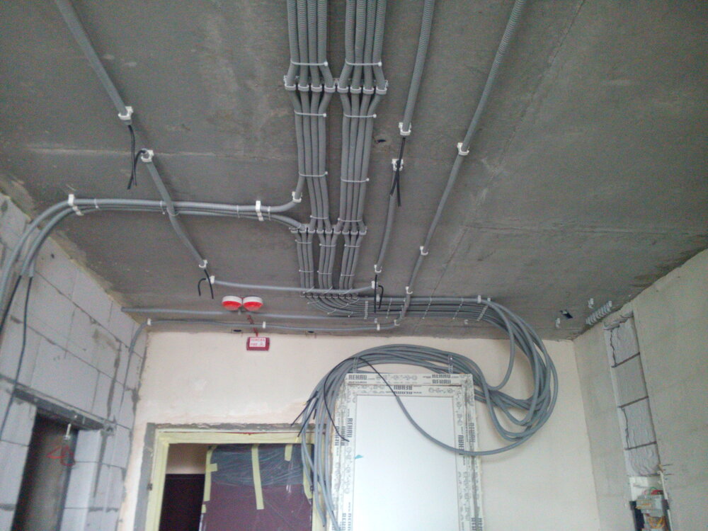

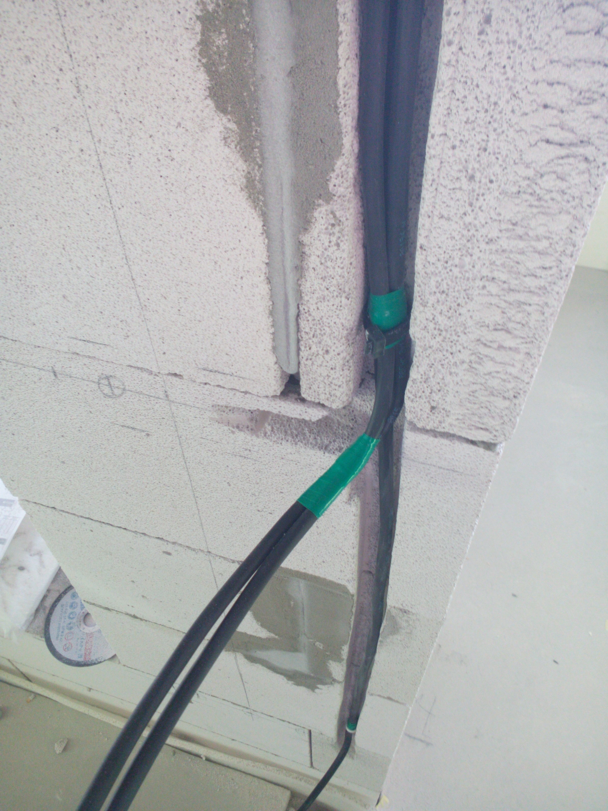

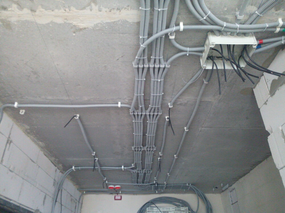

maxim37 Опубліковано: 1 липня 2016 Автор Поділитись Опубліковано: 1 липня 2016 Добрый день, дошел до монтажа, от старой немного изменили, делали сами, раньше никогда не проводил электрику, кто может подсказать огрехи монтажа, немного запутался с креплением в штробах, беру стяжку под дюбели и дюбеля для газобетона, обматываю изолентой и так креплю в штробах, и можно ли в пучке укладывать провода? Кабель ввгнг 3*2,5 для розеток и 3*1,5 для света, две распредкоробки для света Еще вопрос по слаботочке, для интернет кабеля нужно сделать отдельные штробы как понимаю? Или есть хорошие экранированные провода?3.pdf Посилання на коментар Поділитися на інших сайтах More sharing options...
Firetuf Опубліковано: 1 липня 2016 Поділитись Опубліковано: 1 липня 2016 Да нормально все, не пэрэймайтесь. В пучках проблем нет, основания у вас негорючие. Один вопрос - а что Вам дало то, что часть кабельных линий выполнена в гофре, или спрошу по другому - какая была цель? 1 Посилання на коментар Поділитися на інших сайтах More sharing options...
maxim37 Опубліковано: 1 липня 2016 Автор Поділитись Опубліковано: 1 липня 2016 Ммм... 1. эстетика 2. формально, насколько знаю, ввгнгнд можно без гофры вести, ввгнг нельзя 3. несущественно, но все же доп. защита кабеля (вдруг тараканы сгрызут)) Понимаю что масло масляное немного, но вот что есть то есть, в штробах, где свисает, то она обрежется, еще не успел Посилання на коментар Поділитися на інших сайтах More sharing options...
Firetuf Опубліковано: 1 липня 2016 Поділитись Опубліковано: 1 липня 2016 1. эстетика - зачет! Еще это называется - культура монтажа. 2. формально, насколько знаю, ввгнгнд можно без гофры вести, ввгнг нельзя - утопия. Никакое нд к этому и в этом случае отношения не имеет. Скажу честно, если говорить о вреде светопроницаемости при горении, то применение гофры только увеличивает количество дыма, но в Вашем случае, это не та категория помещения (здесь нет путей эвакуации, и т.д.). а на количество выделяемых галогенов (фтор, хлор, борм - образующие потом кислоты), никакое ВэВэГэ хоть ндг, гнд, короче полное гэ, не влияет. 3. несущественно, но все же доп. защита кабеля (вдруг тараканы сгрызут)) - зачет. тараканы/не тараканы, а это дополнительная механическая защита, например при монтаже подвесного потолка, а также защита, от оседании пыли на кабель. но вот что есть то есть, в штробах, где свисает, то она обрежется, еще не успел - уложили бы в штробы кабели в гофре - была бы "ляля". Оденьте, пока не заштукатурили, там где пучки, хоть и не будет возможности замены кабеля, но зато защита будет гораздо качественнее. 1 Посилання на коментар Поділитися на інших сайтах More sharing options...
Energon Опубліковано: 1 липня 2016 Поділитись Опубліковано: 1 липня 2016 я бы в лоток пучок подходящий к щитовой засунул да и все))Правда большая коробка на потолке меня смущает, ну это такое)) 1 Посилання на коментар Поділитися на інших сайтах More sharing options...
