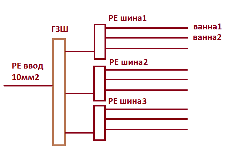

andr2000 Опубліковано: 26 січня 2016 Автор Поділитись Опубліковано: 26 січня 2016 Залишилось ще питання по системі зрівнювання потенціалів. Чи правильно я розумію, що від ГЗШ, на яку заходить провід заземлення (в мене 10мм2 від заземлення), мені тепер потрібно напряму окремим проводом розвести 6мм2 до санвузлів на поверхах, кухню та в топкову? Чи можна використовувати PE на другому поверсі (10мм2) в якості провідника СЗВ і підєднати санвузол до нього? Просто для перевірки: всі корпуси електрооладнання та труби потрібно підєднати до локальних СЗВ? Знайшов цю тему: www.stroimdom.com.ua/forum/showthread.php?t=184129 Посилання на коментар Поділитися на інших сайтах More sharing options...
Nickdecker Опубліковано: 26 січня 2016 Поділитись Опубліковано: 26 січня 2016 Знайшов цю тему: (ссылка устарела) Так там более чем подробно. На кухню не заводить. В топочной все оборудование и так подключено к РЕ щита топочной, которое находится в помещении.Разве что у вас там открытые мет. трубы буду, их заземлить. В ванные завести. 1 Посилання на коментар Поділитися на інших сайтах More sharing options...
andr2000 Опубліковано: 26 січня 2016 Автор Поділитись Опубліковано: 26 січня 2016 В ванные завести ок, в мене ванні кімнати одна на одною, на першому поверсі поруч з топковою Заведу від ГРЩ 6мм2 ПВ-3 через топкову в грунті в трубі ПЕ в першу ванну: тут буде перший локальний СЗП. Далі, 6мм2 на другий поверх, там буде другий локальний СЗП. Від локальних заземлю всі металеві корпуси і труби. Якось так? Чому не заземлюється мийка на кухні, наприклад? доречі, до головної шини СЗП я можу підєднати тільки заземлення до арматури можу не дістати - наскільки це погіршує якість системи? Посилання на коментар Поділитися на інших сайтах More sharing options...
Nickdecker Опубліковано: 26 січня 2016 Поділитись Опубліковано: 26 січня 2016 Якось так? На словах все так. Разве что нужны отдельные проводники к разным шинка ДСУП. Чому не заземлюється мийка на кухні, наприклад? Не вижу в этом смысла. до арматури можу не дістати - наскільки це погіршує якість системи? Не ухудшает. Заземляются открытые проводящие части, арматура залита в бетон. Посилання на коментар Поділитися на інших сайтах More sharing options...
andr2000 Опубліковано: 26 січня 2016 Автор Поділитись Опубліковано: 26 січня 2016 отдельные проводники к разным шинка ДСУП тобто не транзитні, а дійсно 2 окремих провідника до кожної ванни? Посилання на коментар Поділитися на інших сайтах More sharing options...
Nickdecker Опубліковано: 26 січня 2016 Поділитись Опубліковано: 26 січня 2016 тобто не транзитні, а дійсно 2 окремих провідника до кожної ванни Если обеспечите невозможность разрыва линии, то 1(так как это разные помещения, то считаю нужным вести отдельные провода): 4.3.5 Приєднання кожної відкритої провідної частини до захисних провідників повинно бути виконано таким чином, щоб у разі відокремлення відкритої провідної частини від системи захисту від ураження електричним струмом (наприклад, для проведення ремонту електрообладнання), захисні кола електрообладнання, яке залишається в роботі, не переривались (див. також 4.2.1.7). И на счет щитка топочной: 4.2.1.18 Захисний провідник, який входить до складу лінії (кабеля, проводу, системи проводів повітряної (настінної) лінії), що живить дане електрообладнання, не допускається використовувати для виконання функцій захисного провідника електрообладнання, яке отримує живлення від іншої лінії. Разделите РЕ 3-х вводов на 3 отдельные шинки или к шине РЕ только один кабель подключить. Посилання на коментар Поділитися на інших сайтах More sharing options...
andr2000 Опубліковано: 26 січня 2016 Автор Поділитись Опубліковано: 26 січня 2016 Если обеспечите невозможность разрыва линии, то 1 відведення на першому поверсі виконаю без розриву лінії чимось типу такого www.enext.ua/catalog/elementy-vneshney-molniezashchity/universalnyj-razdelitelnyj-zazhim-obo-bettermann/ Разделите РЕ 3-х вводов на 3 отдельные шинки или к шине РЕ только один кабель подключить. не зовсім зрозумів як це фізично має бути зроблено 3 вводи - це вводи в топкову та на поверхи? Посилання на коментар Поділитися на інших сайтах More sharing options...
Nickdecker Опубліковано: 26 січня 2016 Поділитись Опубліковано: 26 січня 2016 відведення на першому поверсі виконаю без розриву лінії чимось типу такого (ссылка устарела) Говорил о неразрывности ПВ-3 в ванные. 3 вводи - це вводи в топкову та на поверхи? Написал же, для топочной. Вы туда заводите 3 отдельных кабеля с жилой РЕ в каждом. Либо садите на отдельные шинки РЕ от которых будут подключены потребители, либо, в случае общей шинки РЕ в щите топочной, к ней подключается только одна из трех вводных жил РЕ. После ГЗШ отходящие РЕ нигде больше не соединяются вместе. 1 Посилання на коментар Поділитися на інших сайтах More sharing options...
andr2000 Опубліковано: 26 січня 2016 Автор Поділитись Опубліковано: 26 січня 2016 Говорил о неразрывности ПВ-3 в ванные Ваша правда, зрозумів После ГЗШ отходящие РЕ нигде больше не соединяются вместе. зрозумів, дякую ну і чи правильно я розумію, що прилади, захищені ВДТ, вже не потребують заземлення корпусу на СЗП? Посилання на коментар Поділитися на інших сайтах More sharing options...
StNick Опубліковано: 26 січня 2016 Поділитись Опубліковано: 26 січня 2016 Либо садите на отдельные шинки РЕ от которых будут подключены потребители, тема интересна. Из вашего обсуждения верно ли я понял топологию PE шины Посилання на коментар Поділитися на інших сайтах More sharing options...
Nickdecker Опубліковано: 26 січня 2016 Поділитись Опубліковано: 26 січня 2016 ну і чи правильно я розумію, що прилади, захищені ВДТ, вже не потребують заземлення корпусу на СЗП? У вас кабель 3-х жильный идет к приборам, больше не нужно подключать к ГЗШ их. Из вашего обсуждения верно ли я понял топологию PE шины Да,верно поняли. Посилання на коментар Поділитися на інших сайтах More sharing options...
andr2000 Опубліковано: 27 січня 2016 Автор Поділитись Опубліковано: 27 січня 2016 (змінено) больше не нужно подключать к ГЗШ их тоді... 1. електричні прилади вже підєднані 2. кабіни у ванні планую з пластиковим дном 3. ванни металевої не буде 4. кухню і топкову не потрібно виходить, що всі прилади, які планую використовувати або захищені, або не проводять струм. тому виведу СЗП тільки на газову трубу. чи достатньо буде 4мм2 для заземлення труб? Змінено 27 січня 2016 користувачем andr2000 Посилання на коментар Поділитися на інших сайтах More sharing options...
Nickdecker Опубліковано: 27 січня 2016 Поділитись Опубліковано: 27 січня 2016 виходить, що всі прилади, які планую використовувати або захищені, або не проводять струм. Выходит так. У себя дома так же не было чего подключить в ванной. чи достатньо буде 4мм2 для заземлення труб? Нормы указывают на 6мм2 Посилання на коментар Поділитися на інших сайтах More sharing options...
