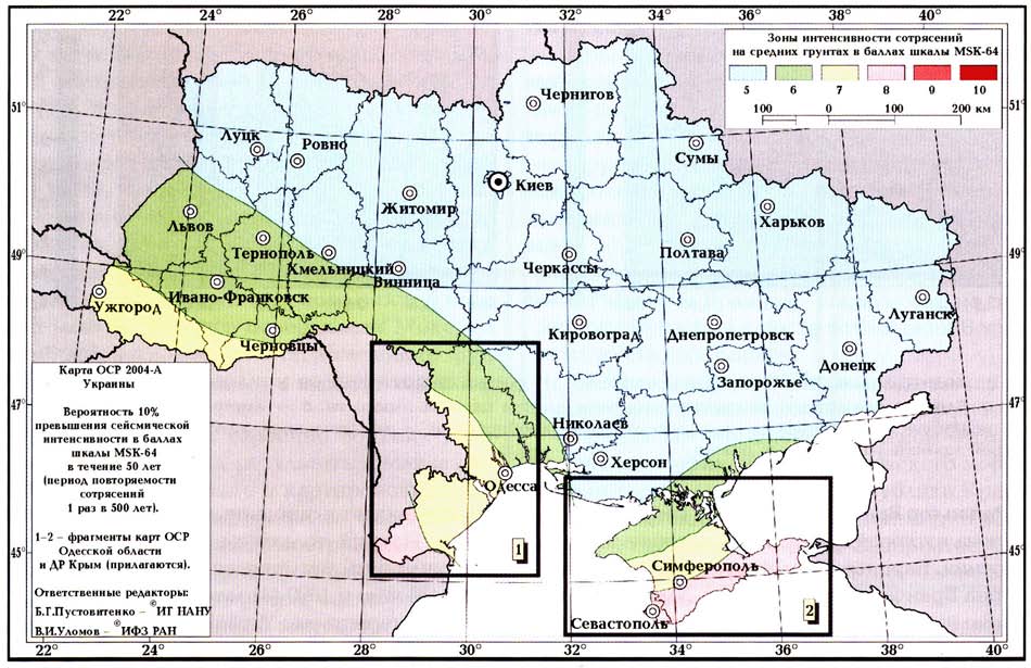

kirpich.biz.ua/dbn/86-vozmozhnost-zemletryaseniya-dbn-v-11-122006-stroitelstvo-v-seysmicheskih-rayonah-ukrainy.html
Факт, что с 2009 года Одесса признана сейсмозоной с максимальной магнитудой 8 баллов Вам известен?

Значиться так.
Согласно приведенному ДБНу:
- карта ОСР-2004-А соответствует 10 %-й вероятности превышения расчетной сейсмической
интенсивности в течение 50 лет и средним периодам повторения таких интенсивностей один
раз в 500 лет. Карту следует применять для проектирования и строительства объектов и
сооружений массового гражданского, промышленного назначения, различных жилых объектов в городской и сельской местности;
- карта ОСР-2004-В соответствует 5 %-й вероятности превышения расчетной сейсмической
раз в 1000 лет. Карту следует применять при проектировании и строительстве объектов и
сооружений повышенного уровня ответственности, имеющих коэффициент надежности по
ответственности не менее 1,1 в соответствии с ГОСТ 27751-88, повреждения или разрушения которых при воздействии землетрясения может привести к чрезвычайной ситуации регио¬нального уровня;
- карта ОСР-2004-С соответствует 1 %-й вероятности превышения расчетной интенсивности в
течение 50 лет и средним периодам повторения таких интенсивностей один раз в 5000 лет.
Карту следует применять при проектировании и строительстве особо ответственных объектов
и сооружений, имеющих коэффициент надежности по ответственности не менее 1,2 в соответствии с ГОСТ 27751-88, повреждения или разрушения которых при воздействии землетрясения может привести к чрезвычайной ситуации государственного уровня;
- детальная карта ОСР-2004-А0 соответствует 39 %-й вероятности превышения расчетной
сейсмической интенсивности землетрясения в течение 50 лет и средним периодам повторения
таких интенсивностей один раз в 100 лет. Соответствующие карты следует применять при
проектировании и строительстве только в АР Крым и Одесской области для малоответственных зданий и сооружений. Аналогичные объекты на других территориях Украины про¬ектируются с использованием карты ОСР-А для территории Украины.
Если я правильно понимаю, индивижуальный жилой дом подпадает под действие карты ОСР-2004-А, смотрим:
то есть, зона 7 баллов.

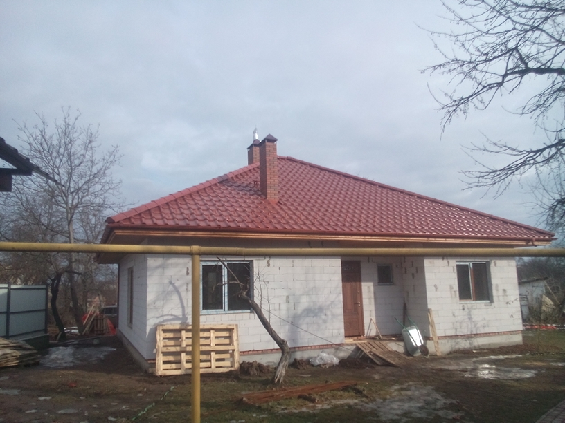

Дом, построенный нами за 3 месяца...
Ну собственно есть что написать... если выложите еще фото, можно будет комплексное мнение высказать.
Но я так понимаю, в этой теме не реклама ваших работ, а обсуждение - из чего строить, поэтому критику оставлю для другой темы.
Со своей стороны, скажу, я - за газобетон, на себе испробовал. Живу правда в нем только - первый сезон, но преимуществ уже много вижу.

www.seism.org.ua/seism04-02_r.html
