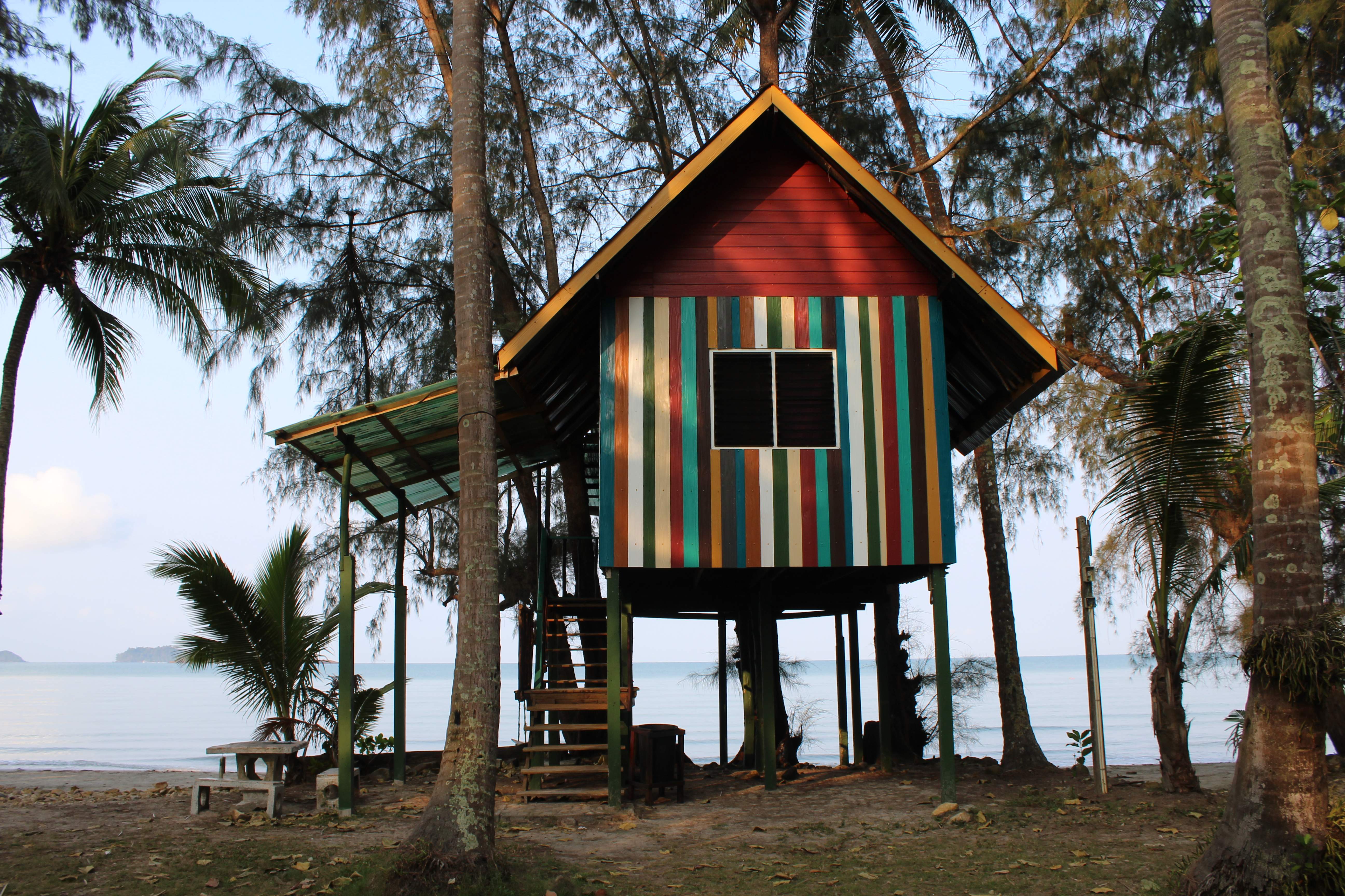

"жить в маленькой хижине, на берегу..." (с)
Если нужен видеоряд - самое начало второй части "Борна", пляж Палолем в Гоа.
Крабов ловить? Креветок? :bad:
Кстати, крабы в Гоа, и креветки в Таиланде - это вам не борщ и не солянка. Рекомендую хотя бы раз в жизни попробоваь суп там-ям и запеченную акулу - оно того стоит.
