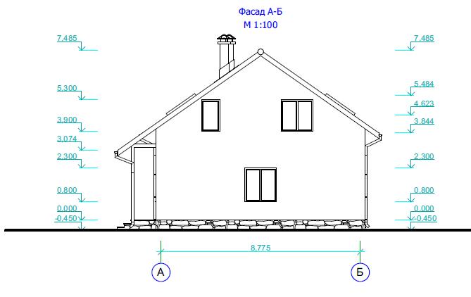

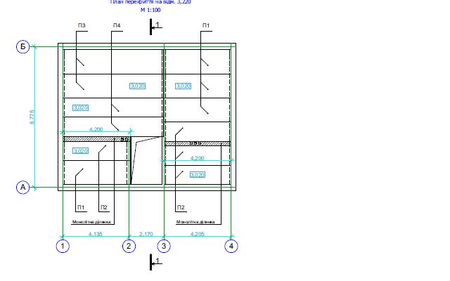

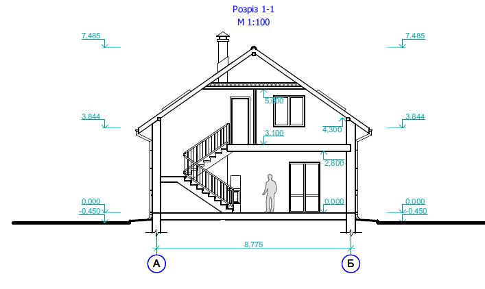

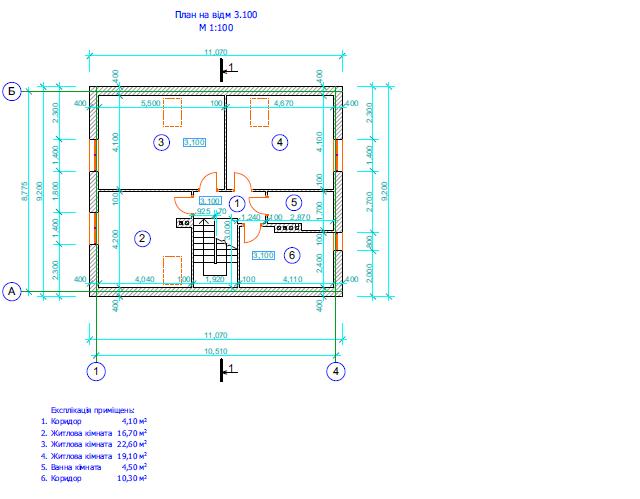

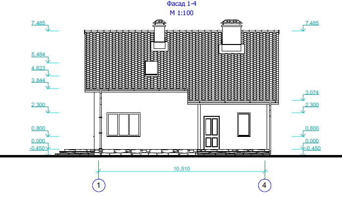

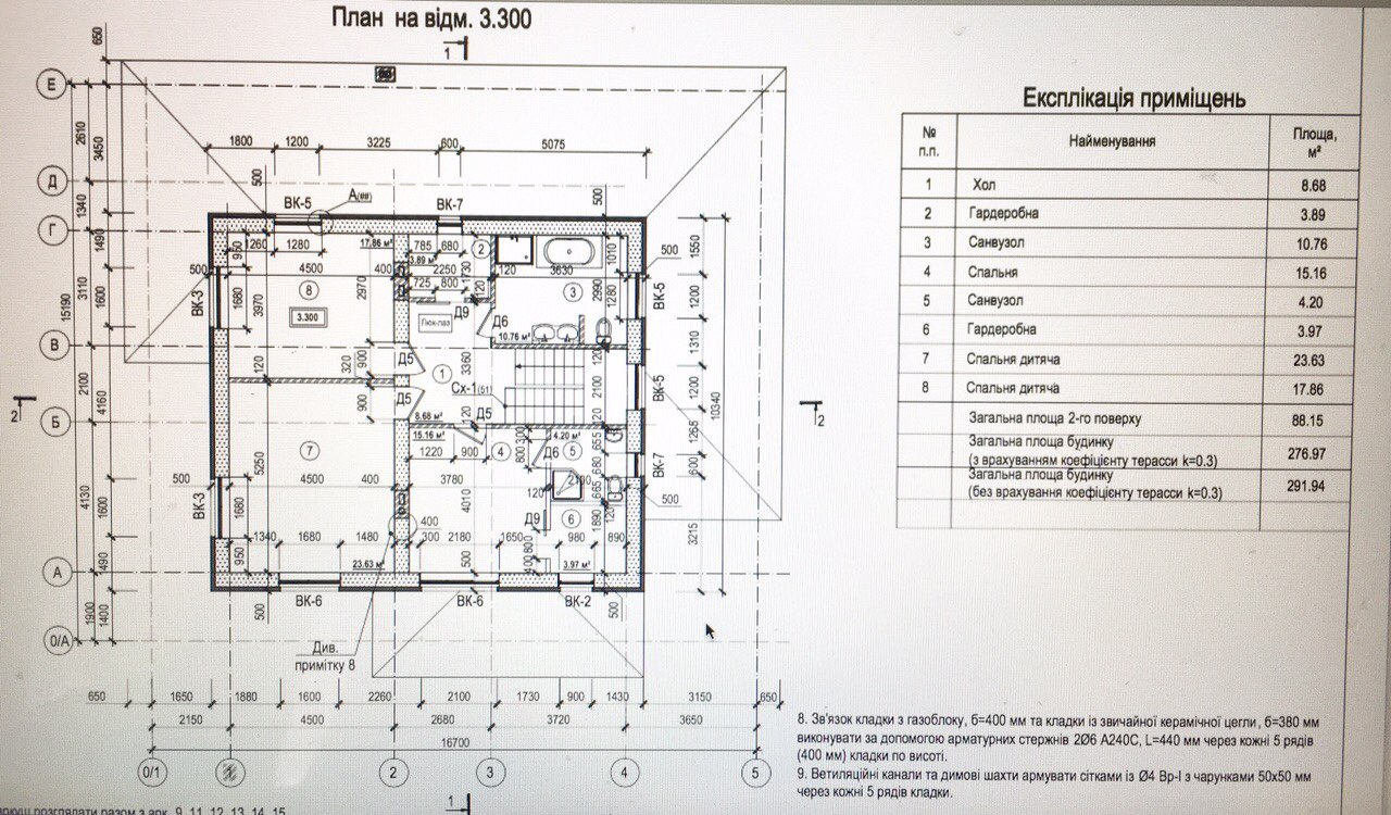

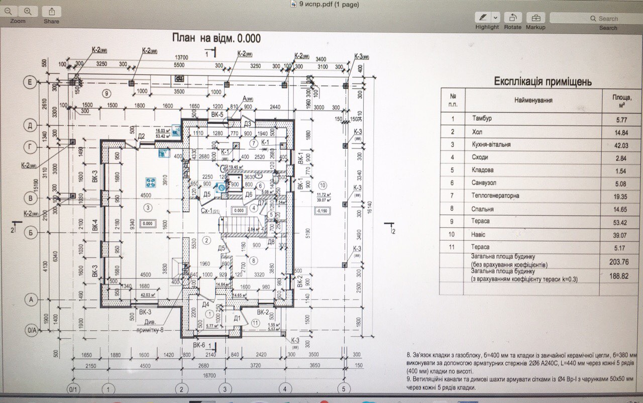

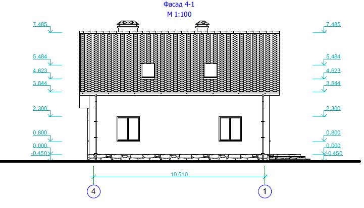

Здравствуйте, могли бы Вы своим опытным взглядом посмотреть и указать есть ли какие-то огрехи. Дом для себя, это текущий вариант проэктанта. Заранее спасибо.
  • 3 тижні потому...
Что есть такое "проектант"?
Есть архитектор, есть инженер-конструктор.
Над этими чертежами явно работал архитектор.
Для оценки крыши не хватает плана стропил. И пока что не понятно, как будет распределяться нагрузка с крыши на дом. Помимо наружных стен.
Наверняка понадобятся коньковый и поперечные прогоны. Что немного повлияет на архитектуру. И им нужно дать опору внутри дома. Если внутренние перегородки в масштабе, то тонковатые они для восприятия нагрузок с крыши. Если не на них, то куда и как?
Знаю, что есть такие компании, которые берут такие заботы на себя. Понятно, что услуга профессионала потянет приличную часть бюджета
А где вы в подобных компаниях видели профессионалов?

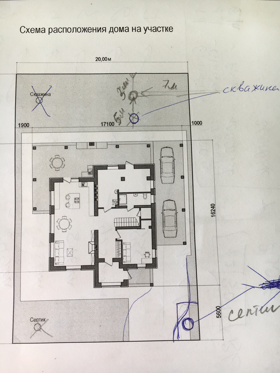

Добрый день,
Есть разработанный проект дома 2 эт. (АР и КС). Подскажите, пожалуйста, как правильно развести канализацию по 1-му этажу , с учетом 2-го. И где в фундаменте расположить закладные для канализационных выводов?
Спасибо за Ваши рекомендации и помощь.
