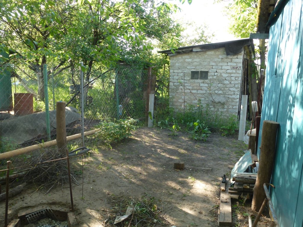

lifespine Опубліковано: 4 лютого 2016 Поділитись Опубліковано: 4 лютого 2016 ДБН-360-92** ніхто не відміняв.а если без фундамента? Вот я тоже планирую на этом месте соорудить сарай, а там где видно костровое место там уже вырыт погреб, тобишь для экономии места под самый забор. Посилання на коментар Поділитися на інших сайтах More sharing options...
ARCH INNOVATION Опубліковано: 4 лютого 2016 Поділитись Опубліковано: 4 лютого 2016 а если без фундамента? Вот я тоже планирую на этом месте соорудить сарай, а там где видно костровое место там уже вырыт погреб, тобишь для экономии места под самый забор. И кто Вам запретит? Или Вы по всем правилами, мистобудивни и т.д.? Стройте, если соседи не против. 1 Посилання на коментар Поділитися на інших сайтах More sharing options...
