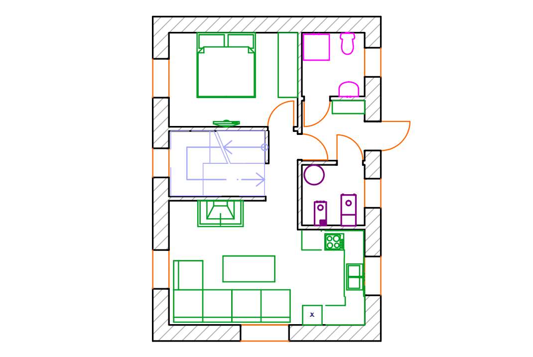

Пока каких конкретных планов / схем и т.д. нет. Но прежде чем даже выбирать участок и место под дом, хочется прикинуть что вообще нужно требовать от дома и участка для него.

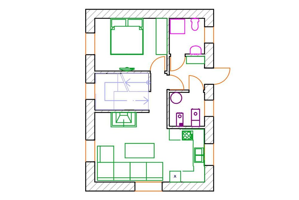

Из того, что представляется - дом небольшой, примерно на 120 кв.м., в идеале одноэтажный (или наверху детские комнаты, но гостиная, спальня, гостевая и т.д. на первом этаже).
Может те, кто уже имеет реальный опыт постройки своего дома могут вкратце (или не совсем вкратце) поделиться идеями, что точно нужно не упустить, какие решения однозначно нужно предусмотреть, в чем не промахнуться.
Какие материалы, методы постройки на сегодня оптимальнее / выгоднее с точки зрения постройки, качества, надежности, энергосбережения (в плане последнего задумался в ракурсе поднятой темы Пассивный экодом в Украине Татьяны Эрнст) и т.д.
Стоить ли рассматривать такие "модные" ныне варианты термодомов - СИП панели, сендвичи и т.д.

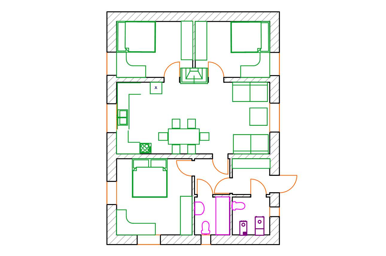

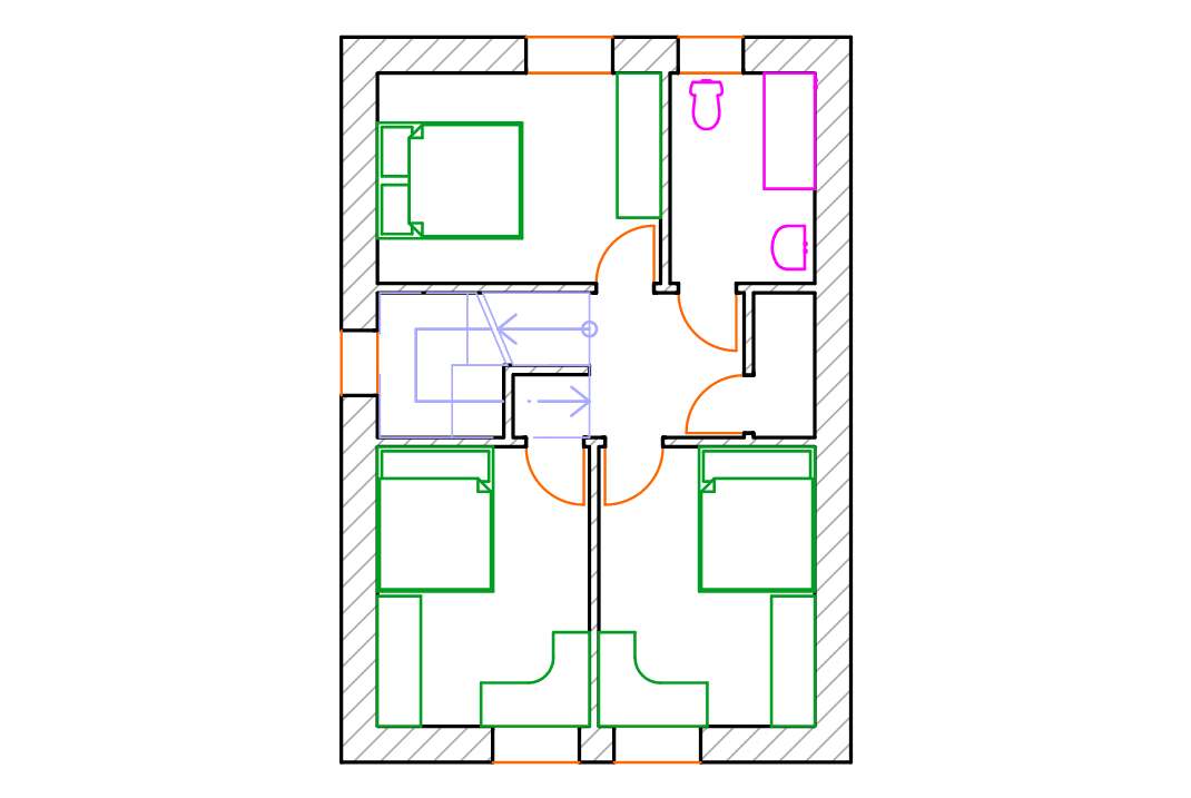

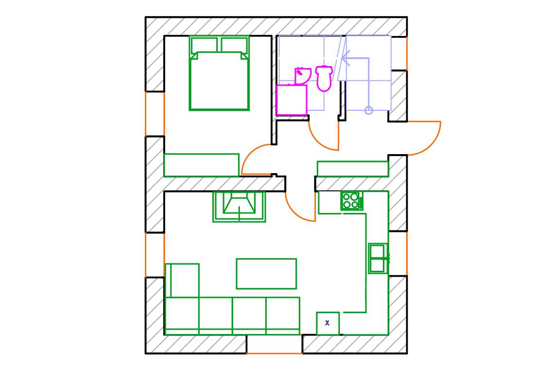

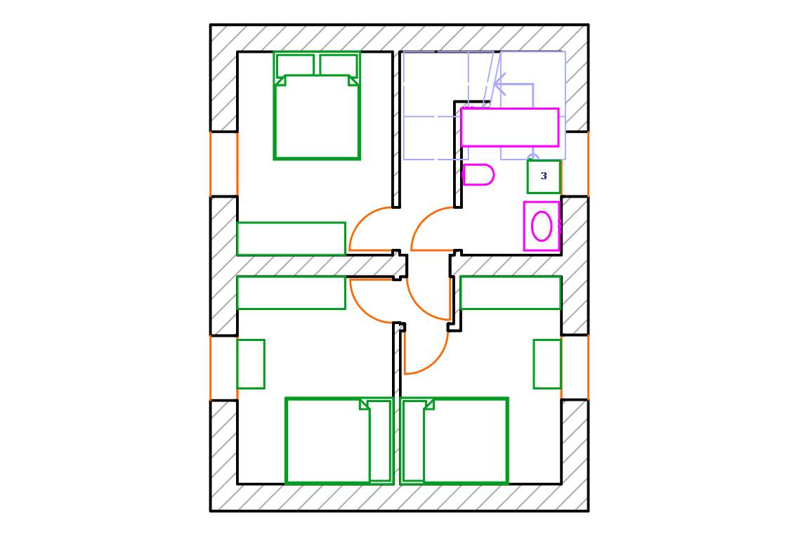

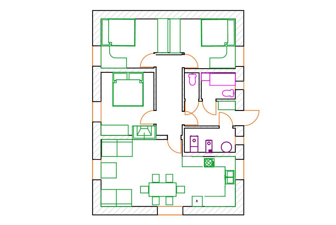

Лично я бы сейчас строил из газоблока D400 с толщиной стены 50 см (в вашем регионе - 40) без утепления. Фундамент - лента, крыша - битумная черепица. Дом одноэтажный (мансардный или двухэтажный только в случае узкого учатка, но лучше этого избежать).
Участок лучше брать не маленький (не менее 8 соток) и не очень большой (не больше 16), шириной не менее 25 м, на широкой и не очень бойкой улице. Желательно, чтобы улица была с восточной или западной стороны. Дом удалить от улицы на растояние не менее 6-8 м, лучше 10.
С этой стороны сделать стоянку для параллельной парковки двух (как минимум) машин, можно под навесом. Гараж - это лишнее, особенно пристроенный или встроенный.
С этой же стороны (восточной) можно сделать террасу. Утром солнце будет ее прогревать и просушивать, а днем и вечером в ней не будет так жарко, как с южной и западной стороны.
Южная и восточная стороны дома должны быть максимально открыты для зимнего солнца (на соседних участках не должно быть высоких домов), окна с южной стороны желательно сделать так, чтобы свес крыши давал тень в окна летом и не давал ее зимой. С северной стороны окна лучше вообще не делать.
Из коммуникаций очень желательно центральный водопровод и канализацию (если у вас есть любители помедитировать по часу в ванной), однозначно качественное электричество в достаточном количестве (16 кВт или больше) для электрокотла и жалательно газ (если электричество сильно подорожает). Топить электричеством ночью (по спецтарифу) и газом днем (если это будет дешевле электричества). Также предусмотреть закрытый камин или каминопечь в качестве резерва.

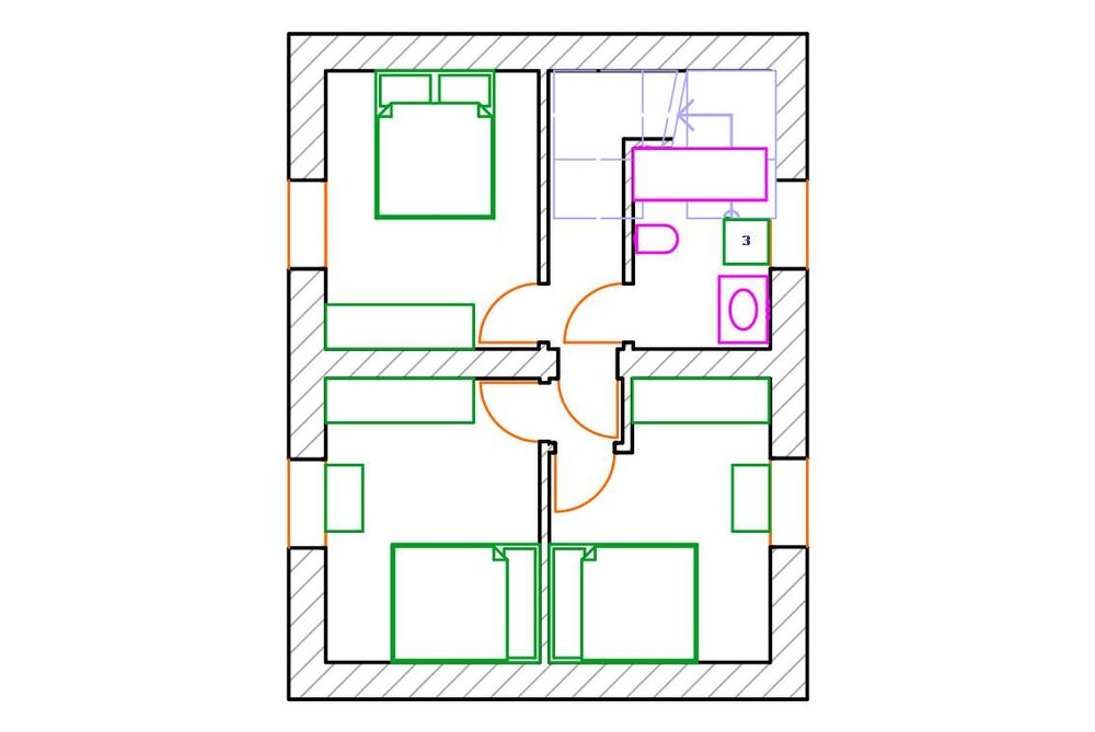

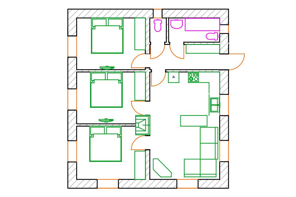

Каминопечь желательно расположить так, чтобы она грела 2, а лучше 3 комнаты. Площадь дома сократить по максимуму - до 80-100 кв.м. Для семьи 2+2 этого достаточно, проверено лично. Из планировок могу подкинуть пару идей для одноэтажного дома:
