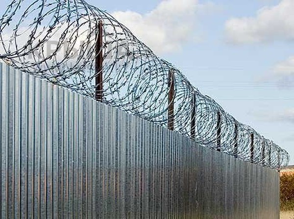

Пока думаем как отгородиться от соседнего участка и ждем ворота.
А если по верху профнастильного забора колючую проволоку пустить - поможет от непрошенных гостей? Тока пока нет, к сожалению :(
ток- нельзя - посадят Вас.
Проволока не поможет, только привлечет внимание ИМХО. Ну и знаете сколько проволоки надо, что-бы правильно ее натянуть?4-full.jpg.9e90a7b65c825cfc01504377d0e0a1d2.jpg Через заборы зачем лезть - если есть ворота?
А вот профнастил - спереть могут :), если место пустынное и соседей нет....
