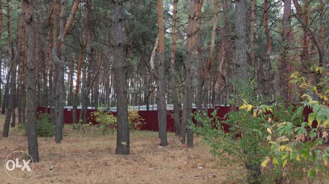

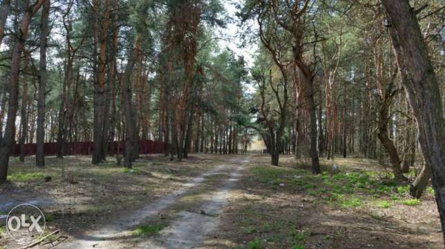

давайте фото участка!!! вы заинтриговали. если земля в лесу и нет соседей- зачем городить огороды? Я бы рабицу натянул, что-бы ограничить периметр и все. А так - перемахнул через забор и не видно тебя и не слышно....делай что хочеш...
Понятно. Вот внешний вид. Эти получилось прикрепить.
Вот внешний вид.
Класс! Для меня хвойный сосновый лес это рай.
