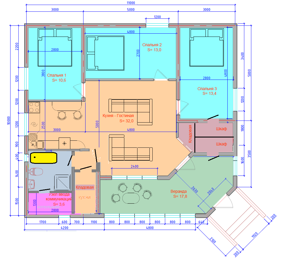

JuSoBe Опубліковано: 5 жовтня 2017 Автор Поділитись Опубліковано: 5 жовтня 2017 Всем доброго времени суток! К сожалению, наше строительство пока не началось и начало даже не планируется в следующем году. Однако, я периодически посещаю темы форумчан и все-таки продолжаю обдумывать проект дома. Вот есть эскизный проект. Может найдутся желающие обсудить какие-либо замечания, советы и т.п. - буду рада. Ведь самому не всегда видно даже очевидное. Заранее спасибо!План_05_10_2017.pdf Посилання на коментар Поділитися на інших сайтах More sharing options...
jenkins Опубліковано: 5 жовтня 2017 Поділитись Опубліковано: 5 жовтня 2017 Всем доброго времени суток! К сожалению, наше строительство пока не началось и начало даже не планируется в следующем году. Однако, я периодически посещаю темы форумчан и все-таки продолжаю обдумывать проект дома. Вот есть эскизный проект. Может найдутся желающие обсудить какие-либо замечания, советы и т.п. - буду рада. Ведь самому не всегда видно даже очевидное. Заранее спасибо! Задумка в планировке интерессная. Есть два нюанса - в верандной зоне должен быть прямой доступ к гардеробу, а не с гостинной, чтобы при входе и выходе непосредственро вешать вещи там. И второе - дверь в санузел прямо в гостинную рядом с кухней - не лучшая идея. Пришли гости, а тут звуки запахи и все в гостинную отдается... И еще очень полезная фишка - кладовая для кухни. Пусть даже 3м2 - но это очень удобно вместо кучи шкафчиков. 1 Посилання на коментар Поділитися на інших сайтах More sharing options...
JuSoBe Опубліковано: 5 жовтня 2017 Автор Поділитись Опубліковано: 5 жовтня 2017 Задумка в планировке интерессная. Есть два нюанса - в верандной зоне должен быть прямой доступ к гардеробу, а не с гостинной, чтобы при входе и выходе непосредственро вешать вещи там. И второе - дверь в санузел прямо в гостинную рядом с кухней - не лучшая идея. Пришли гости, а тут звуки запахи и все в гостинную отдается... И еще очень полезная фишка - кладовая для кухни. Пусть даже 3м2 - но это очень удобно вместо кучи шкафчиков. Да, верно, и как я сама не додумалась! И что же делать с санузлом? Я сначала хотела его расположить поближе к входной двери - чтобы не идти через весь дом, но тогда он будет холодный, наверное. Я так понимаю, что расположение коммуникаций лучше скомпоновать в одном углу. Может, поменять местами с бытовкой? И добавить действительно кладовку для кухни, спасибо за дельный совет. Посилання на коментар Поділитися на інших сайтах More sharing options...
Andrei constructor Опубліковано: 5 жовтня 2017 Поділитись Опубліковано: 5 жовтня 2017 Может найдутся желающие обсудить какие-либо замечания Ширина спален очень маленькая лучше делать не менее 3 м. Плохо когда выход из санузла осуществляется непосредственно в гостиную. Веранду тоже нужно сделать шире. 1 Посилання на коментар Поділитися на інших сайтах More sharing options...
jenkins Опубліковано: 5 жовтня 2017 Поділитись Опубліковано: 5 жовтня 2017 Да, верно, и как я сама не додумалась! И что же делать с санузлом? Я сначала хотела его расположить поближе к входной двери - чтобы не идти через весь дом, но тогда он будет холодный, наверное. Я так понимаю, что расположение коммуникаций лучше скомпоновать в одном углу. Может, поменять местами с бытовкой? И добавить действительно кладовку для кухни, спасибо за дельный совет. Вариантов как это переделать много, на досуге порисуйте. Коммуникации действительно лучше размещать ближе друг к другу. Посилання на коментар Поділитися на інших сайтах More sharing options...
JuSoBe Опубліковано: 5 жовтня 2017 Автор Поділитись Опубліковано: 5 жовтня 2017 Вариантов как это переделать много, на досуге порисуйте. Коммуникации действительно лучше размещать ближе друг к другу. Умела бы я хоть как-то рисовать - давно бы придумала нормальный проект. Ну, будем искать, как говорится. Посилання на коментар Поділитися на інших сайтах More sharing options...
Andrei constructor Опубліковано: 6 жовтня 2017 Поділитись Опубліковано: 6 жовтня 2017 Ну, будем искать, как говорится. Сколько будет проживающих в доме? Посилання на коментар Поділитися на інших сайтах More sharing options...
eam Опубліковано: 6 жовтня 2017 Поділитись Опубліковано: 6 жовтня 2017 (змінено) Вот есть эскизный проект. Вариант 1. Перенести вход левее (к с\у и топочной) вместе с гардеробом и кладовкой, кухну перенести вниз - справа от входа. Кухня/гостинная получатся целиком в правом-нижнем углу, а все коммуникации и служебные помещения в левом-нижнем вместе со входом. Вариант 2. Вход на том же месте, перенести кухню с су и топочной к входу, а гостинную влево к окну. Кухня/гостинная получатся целиком в левом-нижнем углу, а все коммуникации и служебные помещения в правом-нижнем вместе со входом. Змінено 6 жовтня 2017 користувачем eam 1 Посилання на коментар Поділитися на інших сайтах More sharing options...
jenkins Опубліковано: 6 жовтня 2017 Поділитись Опубліковано: 6 жовтня 2017 Мой вариант. Еще было бы идеально гдето возле входа разместить умывальничек с полотенцем, правда как это сделать я тут не знаю 1 Посилання на коментар Поділитися на інших сайтах More sharing options...
JuSoBe Опубліковано: 6 жовтня 2017 Автор Поділитись Опубліковано: 6 жовтня 2017 EAM Перенести вход куда-либо вряд ли получится - выкладываю фото привязки на местности. На мой взгляд, вход расположен идеально. JENKINS Тоже интересный вариант, спасибо. Единственный нюанс - веранда планируется не в роли прихожей, а в роли гостинной-столовой в непогоду, когда на улице уже не посидишь. Поэтому я думаю сократить внутреннюю гостинную и увеличить веранду, только пока еще не придумала как именно: за счет бытовки в длину или внутрь в ширину. АНДРЕЙ Спасибо, над увеличением веранды думаем. Кол-во человек пока не думали, минимум 3.Посадка здания_05_10_2017.pdf Посилання на коментар Поділитися на інших сайтах More sharing options...
Andrei constructor Опубліковано: 6 жовтня 2017 Поділитись Опубліковано: 6 жовтня 2017 Кол-во человек пока не думали, минимум 3 Тогда можно одну спальню убрать. По генплану я уже вам при личной встрече говорил, что выбранное место не самое хорошее для дома. Посилання на коментар Поділитися на інших сайтах More sharing options...
JuSoBe Опубліковано: 6 жовтня 2017 Автор Поділитись Опубліковано: 6 жовтня 2017 Тогда можно одну спальню убрать. По генплану я уже вам при личной встрече говорил, что выбранное место не самое хорошее для дома. Да, я помню. Но другого более подходящего нет. К тому же несколько других приглашенных специалистов в один голос заявляли, что в наше время вода отводится и фундамент укрепляется по новым технологиям - что позволяет избежать скопления вод. Посилання на коментар Поділитися на інших сайтах More sharing options...
Andrei constructor Опубліковано: 6 жовтня 2017 Поділитись Опубліковано: 6 жовтня 2017 К тому же несколько других приглашенных специалистов в один голос заявляли, что в наше время вода отводится и фундамент укрепляется по новым технологиям - что позволяет избежать скопления вод. Где специалисты будут когда весной в лесу начнет снег таять, а ваш дом в самой низине стоит? Имхо в лесу гостиную и террасу ориентировать на северо-запад не самый лучший вариант. Гостиная - дневное помещение. В лесу и так света не очень много, а с северо-запада его вообще не будет. Еще гостиная находится в глубине и освещается через веранду. Мрак... Планировку тоже специалист делал? Посилання на коментар Поділитися на інших сайтах More sharing options...
