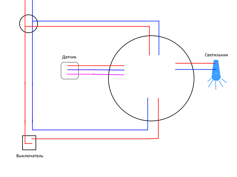

ange007 Опубліковано: 17 лютого 2016 Поділитись Опубліковано: 17 лютого 2016 Добрый день. Подскажите пожалуйста схему подключения освещения через датчик движения + выключатель (при выключенном выключателе - работает датчик движения, при включенном выключателе - свет горит постоянно). Суть: есть 2 линии, одна с постоянным 220 для розеток в сад и т.д., а вторая только для светильников. Сейчас же решил подключить датчик освещения. Текущая схема во вложении. Заранее спасибо. Посилання на коментар Поділитися на інших сайтах More sharing options...

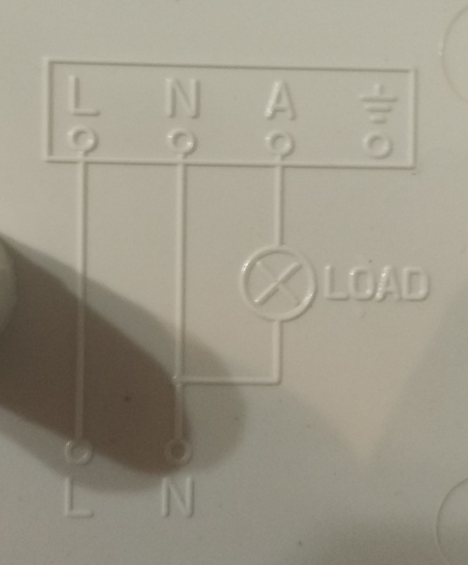

jenkins Опубліковано: 17 лютого 2016 Поділитись Опубліковано: 17 лютого 2016 Добрый день. Подскажите пожалуйста схему подключения освещения через датчик движения + выключатель (при выключенном выключателе - работает датчик движения, при включенном выключателе - свет горит постоянно). Суть: есть 2 линии, одна с постоянным 220 для розеток в сад и т.д., а вторая только для светильников. Сейчас же решил подключить датчик освещения. Текущая схема во вложении. Заранее спасибо. Выключатель нужно соединить паралельно к тем же контактам которые замыкаются релюшкой внутри датчика. Смотрите на схему датчика там должно быть нарисовано. Посилання на коментар Поділитися на інших сайтах More sharing options...
ange007 Опубліковано: 17 лютого 2016 Автор Поділитись Опубліковано: 17 лютого 2016 нужно соединить паралельно к тем же контактам которые замыкаюА не могли бы Вы подсказать подробней? А то я уже датчик спалил один, не понял даже как. Посилання на коментар Поділитися на інших сайтах More sharing options...
jenkins Опубліковано: 17 лютого 2016 Поділитись Опубліковано: 17 лютого 2016 выключателем необходимо замыкать контакты L A Посилання на коментар Поділитися на інших сайтах More sharing options...
ange007 Опубліковано: 17 лютого 2016 Автор Поділитись Опубліковано: 17 лютого 2016 выключателем необходимо замыкать контакты L A Так а при моей схеме это возможно? У меня 2 независимых 220, один работает постоянно, а вторые 220 через выключатель. Выключатель в доме, датчик и освещение на улице. Просто замыкать при помощи выключателя не выйдет ведь. Посилання на коментар Поділитися на інших сайтах More sharing options...
engeneer Опубліковано: 17 лютого 2016 Поділитись Опубліковано: 17 лютого 2016 Так а при моей схеме это возможно? У меня 2 независимых 220, один работает постоянно, а вторые 220 через выключатель. Они, случайно, не от разных фаз? Нарисуйте, пожалуйста, схему обеих линий от счётчика. Посилання на коментар Поділитися на інших сайтах More sharing options...
ange007 Опубліковано: 17 лютого 2016 Автор Поділитись Опубліковано: 17 лютого 2016 Они, случайно, не от разных фаз? Нет. Одна фаза, один автомат. Посилання на коментар Поділитися на інших сайтах More sharing options...
jenkins Опубліковано: 17 лютого 2016 Поділитись Опубліковано: 17 лютого 2016 Нет. Одна фаза, один автомат. Если одна фаза, то следуйте моей картинке, только провода не перепутайте Посилання на коментар Поділитися на інших сайтах More sharing options...
ange007 Опубліковано: 17 лютого 2016 Автор Поділитись Опубліковано: 17 лютого 2016 Ух, запутался я из-за редактирования постов ) Нарисуйте, пожалуйста, схему обеих линий от счётчика. Тут увы подробно нарисовать не смогу, так как не я проводкой занимался. Я только делал вывод на улицу постоянных 220 с той-же коробки откуда берётся 220 для уличного освещения. Если одна фаза, то следуйте моей картинке, только провода не перепутайте Буду пробовать надеюсь второй датчик не спалю. Посилання на коментар Поділитися на інших сайтах More sharing options...

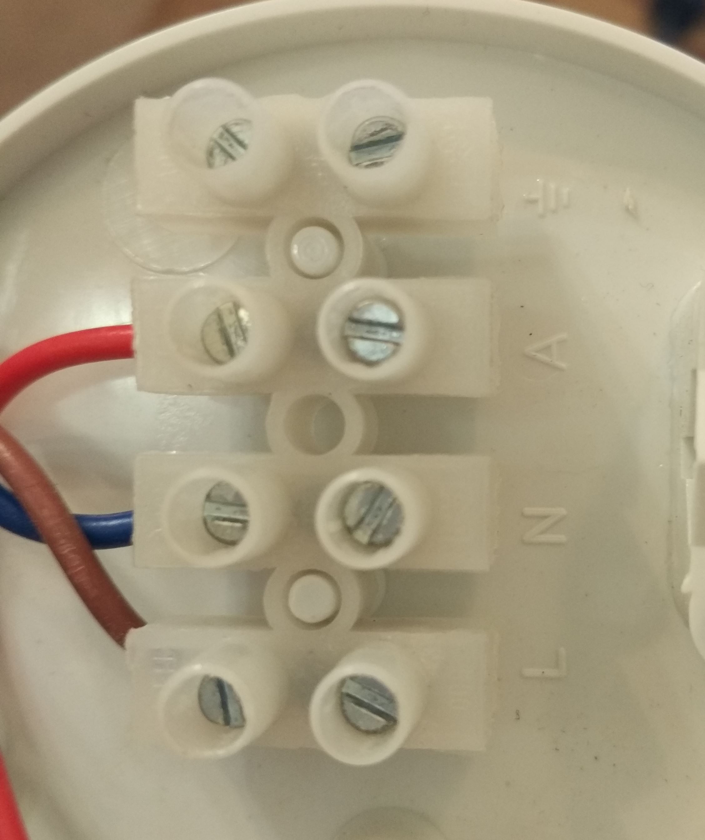

ange007 Опубліковано: 20 лютого 2016 Автор Поділитись Опубліковано: 20 лютого 2016 Хех, в общем спалил я и второй датчик Палил я его следующим образом: подключил как показано в схеме вначале - но лампа моргала, а так-же моргала лампа которая стоит до всей это развязки (хотя она не должна на это реагировать), переподключил минус лампы на минус который висит на "постоянной" линии, всё заработало как надо. Ну и после этого решил подключить провод 220 с линии выключателя, ну а после этого всё благополучно сгорело (при том что выключатель был выключен), вот в чём прикол? Понять не могу. Посилання на коментар Поділитися на інших сайтах More sharing options...
engeneer Опубліковано: 20 лютого 2016 Поділитись Опубліковано: 20 лютого 2016 при том что выключатель был выключен, вот в чём прикол? Похоже, где-то перепутаны ноль и фаза. Возможно, на проводе после выключателя сидит какая-то нагрузка, через которую приходит фаза или ноль. Попробуйте простой эксперимент. Чтобы не жечь третий датчик, возьмите вместо него мощную лампочку, например, 100 Вт - она будет выполнять роль перемычки - замкнутого датчика. Подведите тот же провод от выключателя. Если "перемычка" загорится - значит, там короткое замыкание, которое надо будет отыскать. Посилання на коментар Поділитися на інших сайтах More sharing options...
jenkins Опубліковано: 21 лютого 2016 Поділитись Опубліковано: 21 лютого 2016 Скорее всего выключатель размыкает ноль а не фазу. Проверьте индикатором. Посилання на коментар Поділитися на інших сайтах More sharing options...
Seva1964 Опубліковано: 21 лютого 2016 Поділитись Опубліковано: 21 лютого 2016 выключателем необходимо замыкать контакты L A --- Здесь нужен не выключатель, а переключатель. Нужен свет от датчика - замыкаем цепь "нагрузка" - "A" при безусловном размыкании цепи "нагрузка" - "L". И наоборот. Посилання на коментар Поділитися на інших сайтах More sharing options...
jenkins Опубліковано: 21 лютого 2016 Поділитись Опубліковано: 21 лютого 2016 Исходя из требований в первом сообщении он хочет только два режима - или включен постоянно или по датчику- без отключения. Выключателя достаточно. Посилання на коментар Поділитися на інших сайтах More sharing options...
Seva1964 Опубліковано: 21 лютого 2016 Поділитись Опубліковано: 21 лютого 2016 Исходя из требований в первом сообщении он хочет только два режима - или включен постоянно или по датчику- без отключения. Выключателя достаточно. --- Крайне недостаточно. По вашей схеме, при включении выключателя, фаза приходит на выход датчика. Это называется неправильное включение, которое приводит (уже второй раз подряд) к закономерному результату. Посилання на коментар Поділитися на інших сайтах More sharing options...
jenkins Опубліковано: 21 лютого 2016 Поділитись Опубліковано: 21 лютого 2016 Сомневаюсь что проблема в этом. Обычно в датчиках стоит релюшка. Подозреваю что выключатель рвет ноль а не фазу - тогда феерверк обеспечен. Посилання на коментар Поділитися на інших сайтах More sharing options...
engeneer Опубліковано: 21 лютого 2016 Поділитись Опубліковано: 21 лютого 2016 Обычно в датчиках стоит релюшка. Реле ставят в европейских датчиках - Theben, Hager и пр. В азиатских может быть всё, что угодно - транзистор, триак и др. Тогда встречная фаза вполне может его выжечь. Проблема решается развязкой на реле - это беспроигрышная схема. Но вначале нужно убедиться, что выключатель действительно подаёт то, что нужно. Очень уж подозрительным показалось выгоревшее реле при отключенном выключателе. Посилання на коментар Поділитися на інших сайтах More sharing options...
