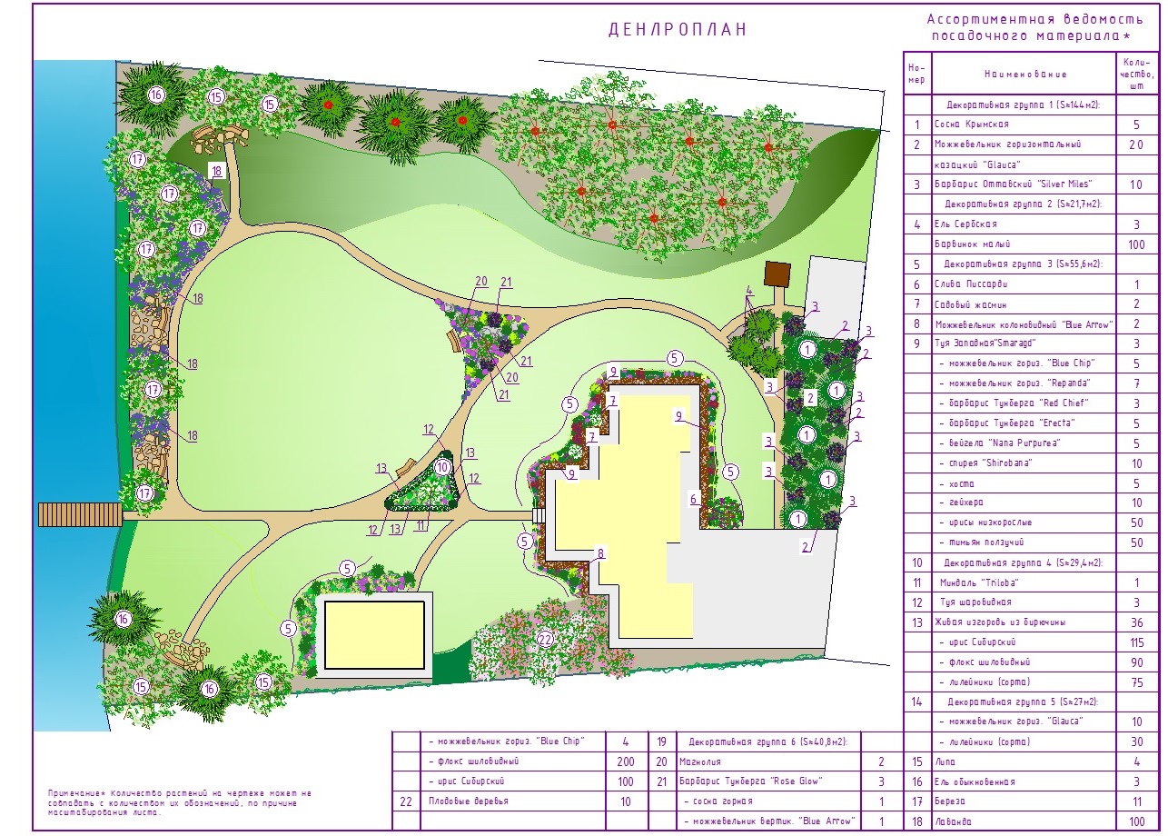

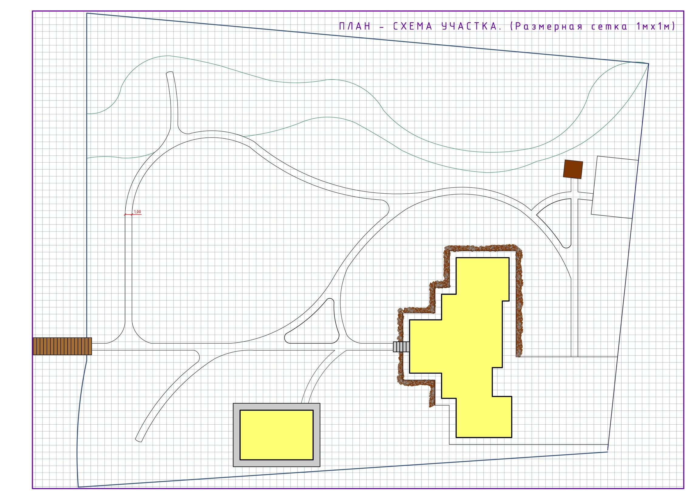

Зигзаг Удачи Опубліковано: 31 березня 2014 Поділитись Опубліковано: 31 березня 2014 (змінено) Добрый вечер, скоро придет время заниматься ландшафтом, а поэтому нужно сделать проект автоматического полива. Сориентируйте пожалуйста - сколько стоит это удовольствие? Вводные данные: - чертежи в приложении, каждая клеточка 1 метр - вода берется из канала - оборудование рассматриваю Hunter - так как это дача, то требуется максимальная автономность работы системы. Спасибо P.S. Если есть желающие взяться - велкам в личку Змінено 31 березня 2014 користувачем Зигзаг Удачи Посилання на коментар Поділитися на інших сайтах More sharing options...
