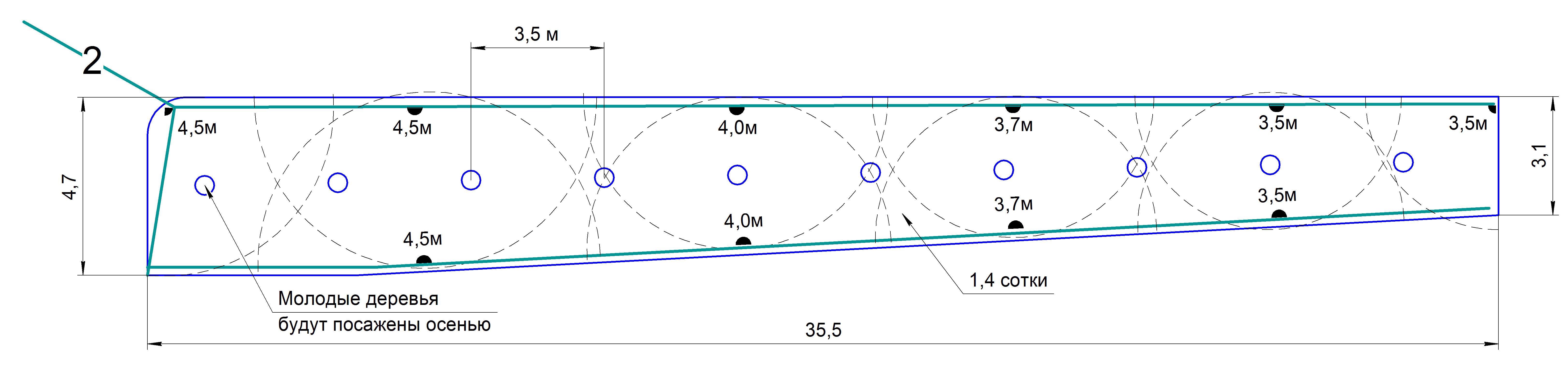

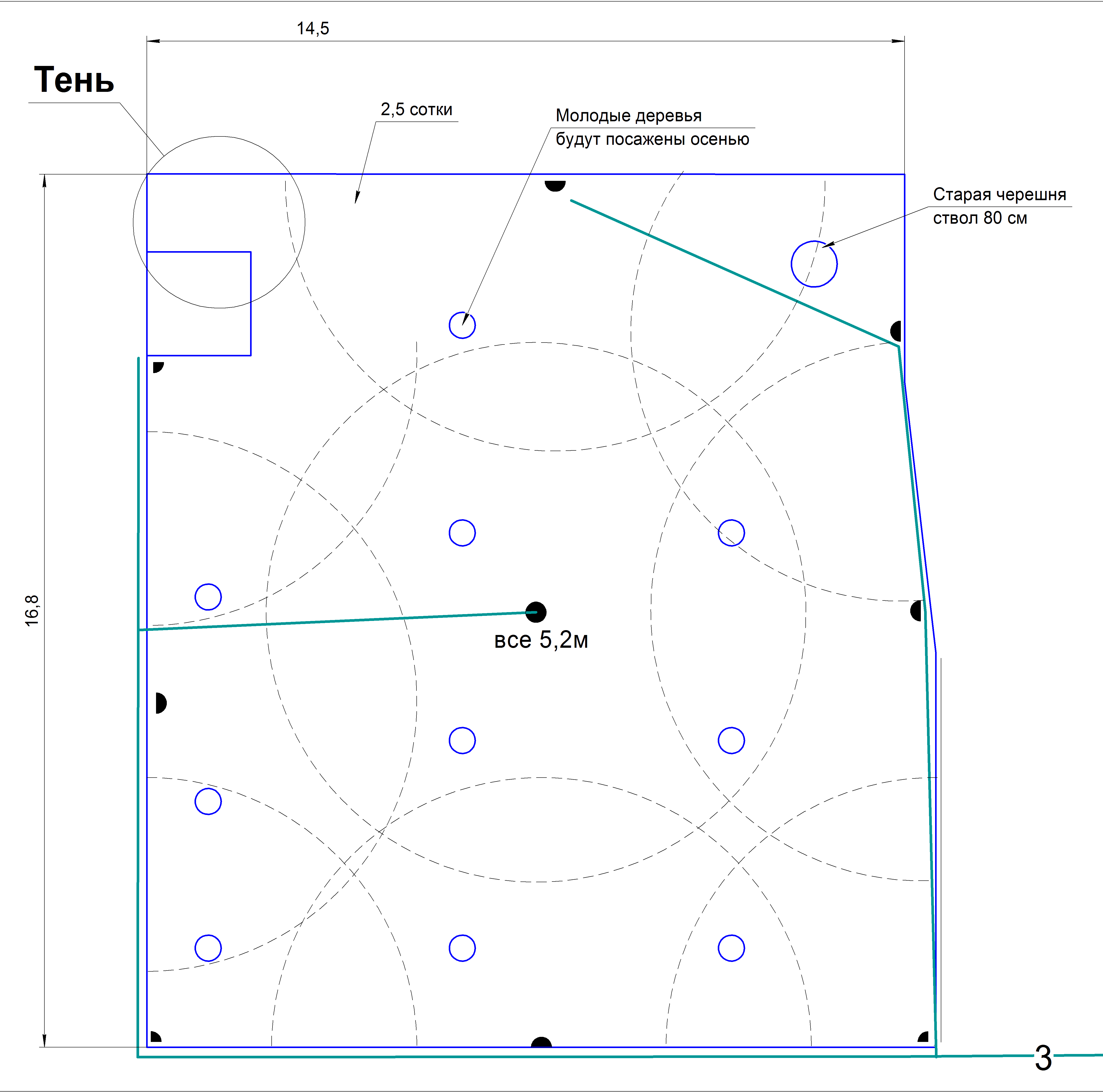

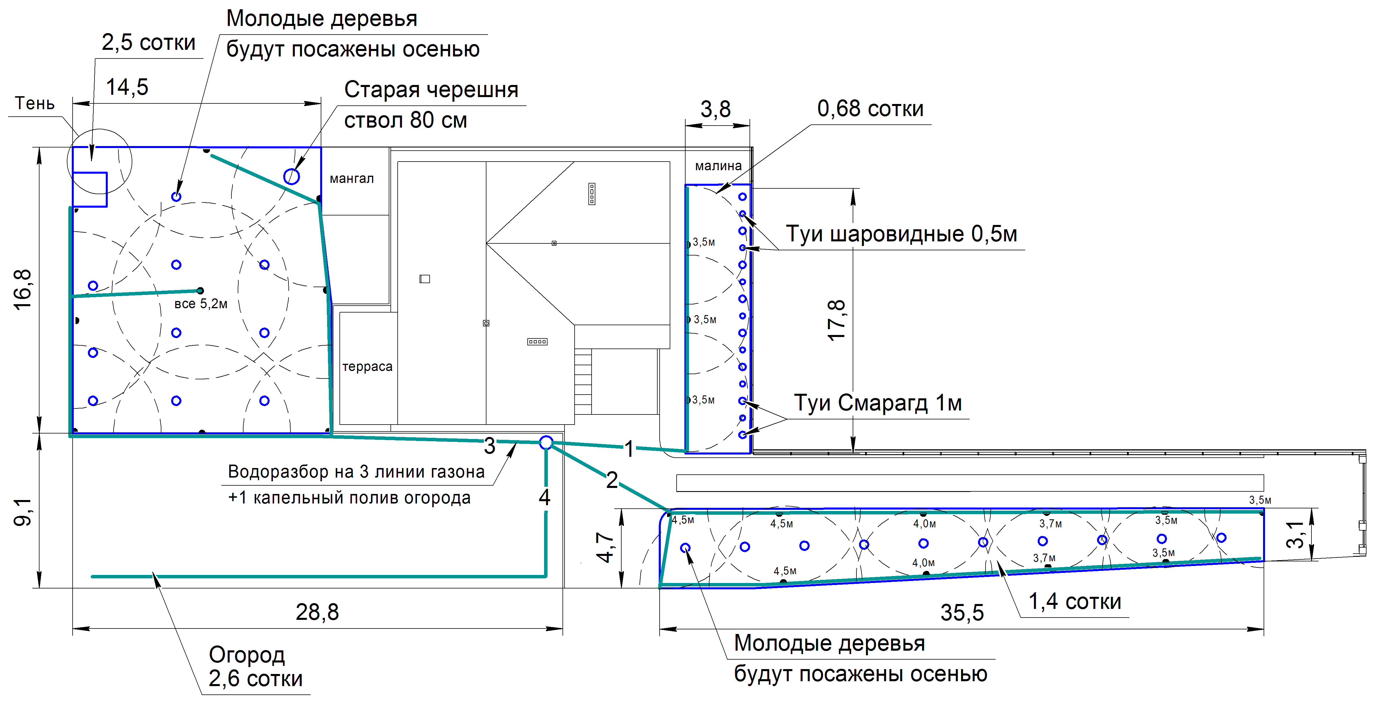

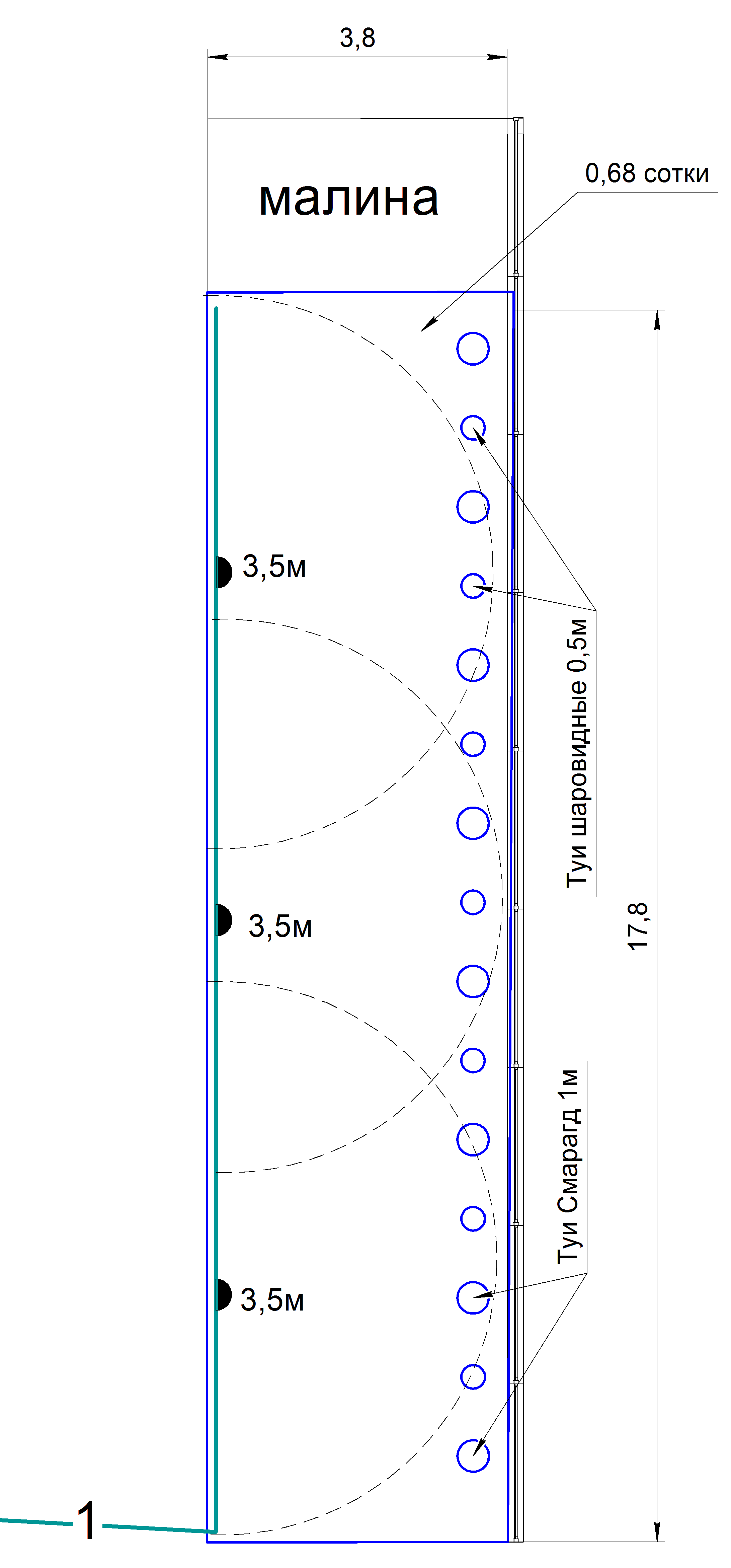

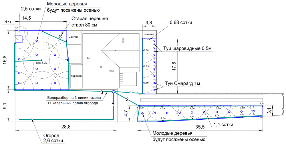

Покритикуйте схему полива.
Буду делать в этом году газон+полив. Нужен бюджетный вариант.
Водопровод городской. В дом ф25мм, счетчик ф15мм, после него могу опять пустить трубу ф25 мм(уже выведена из дома на улицу).
На улице на магистрали труба ф32. Управление зонами пока ручное. Контроллер, датчик дождя, клапана будут в будущем.
Разделил на 3 зоны + капельный полив огорода.
Думаю сделать все на выдвижных Huntrer PROS-04 + форсунки регулируемые (10А, 12А, 15А, 17А).
Вопрос: можно ли в PROS-04 вместо форсунок 10А... 17А в будущем поставить ротаторы МР1000, МР 2000 (для экономии воды).

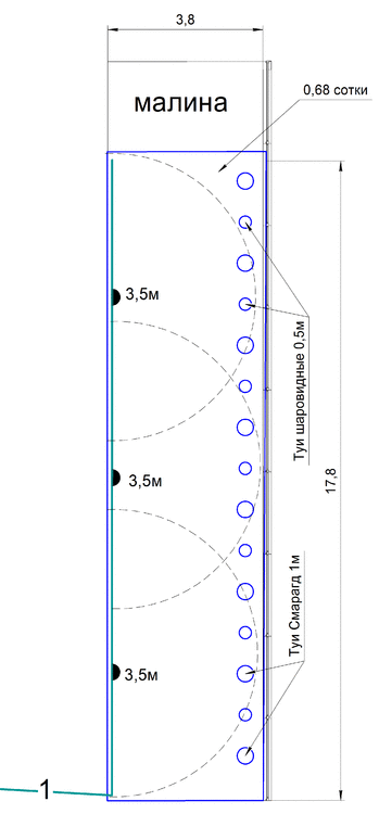

Даю общий план и по зонам отдельно.

Можно. Мне так пришлось сделать на 1 зоне, но не для экономии воды, просто спреи не покрывали все качественно.
Вам необходимо:
1. Проверить давление и объем воды в час, которое выливается из вашего городского крана на улице - вкручиваете перед краном манометр и открываете кран, сотрите какое давление на манометре и сколько за минуту выльется воды. Только теперь вы сможете подсчитать сколько "зон" полива у вас будет. Если давление будет около 2,5 атм при обЪеме воды за минуту в 20 литров, то зоны Вы сможете сделать состоящие максимум из 4 веерных форсунок 10А когда они бъют на 180 градусов либо только две форсунки когда они бъют на 360 градусов. Возьмите таблицу расчета потерь давления воды на трении в трубах и подсчитайте какое давление дойдет до крайней форсунки, для веерных нужно 2,1 Атм.
2. Чтобы увеличить количество воды, можно пробовать поставить повышабщий давление насос.
3. В PROS-04 вместо форсунок 10А... 17А в будущем поставить ротаторы МР можно, только им нужно для работы давление 3 Атм а не 2,1 как веерным.
5. Ротаторы МР как раз и удобно ставить, когда воды мало, поэтому лучше ставить их не потом, а сразу, так как так у Вас однозначно получится меньше зон.

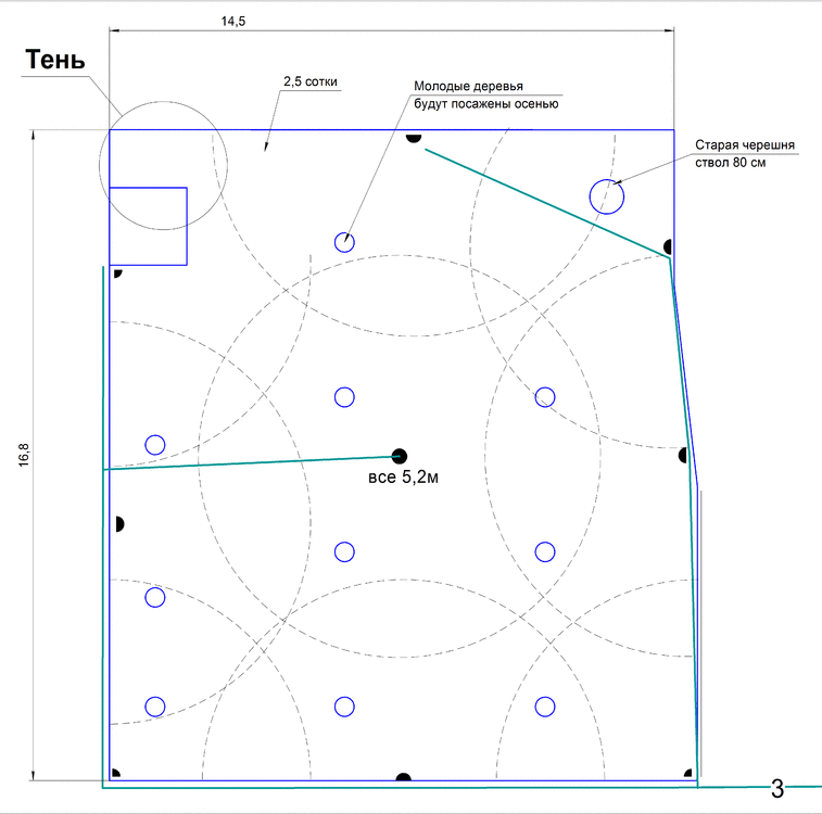

Спасибо
Скорей всего из городской системы где давление 2-2,5 Атм и вывод трубы у вас 25 с переходом на счетчик 16 то в общем полива нормального у вас не получится. Ставьте емкость 3-5 кубов а с нее полив делайте тогда все ок будет. А то в городской то падает то поднимается давление форсунки нормально работать не будут. И лучше сразу планировать под МР ротаторы просто если сделаете просчет под спреи то радиусы и перекрытия будут не совпадать. При установке Мр вы еще экономите не только на воде но и количество клапанов будет меньшее чем для системы со спреями
И схемы вообще не правильные все переделать . Форсунка должна доставать до следующей ОБЯЗАТЕЛЬНО!!! а то получите потом пятна на газоне от неравномерного полива. И в узком участке ставятся в шахматном порядке а не напротив друг друга
На узком участке я так и планировал делать, в шахматном порядке, но посмотрел на других примерах, там только напротив. В шахматном вроде еще и меньше точек разбрызгивания нужно.
Наконец-то добрался до водопровода. С водой немного грустная ситуация, за минуту набирается 20 л воды, давление 1,2 Ваr.
При таком водопроводе наверное полив только из шланга светит, 5 соток замучает. Ставить отдельную емкость+ насос (какой? насосную станцию?) желания нет вообще. Лучше сделать контуров в 2 раза больше на МР ротаторах.
Что посоветуете?
МР Ротатору нужно жавление минимум 2.8, у вас при 20 литрах есть 1.2 Атм, сколько воды будет при давлении 2.8? ... литров... проверьте, может вобще довление больше 2 нет в магистрали, тогда ротаторы просто будут брызкать возле себя. Тогда либо скважина - либо емкость, на 1-2 куба достаточно, насос, например, многоступенчатый самовсасывающий 0,9 - 1,1 КВт, есть недорогие китайские но качественные насосы 120-150 долл.
Ставите емкость где-то за домом под стеночку, датчик сухого хода очень желательно:

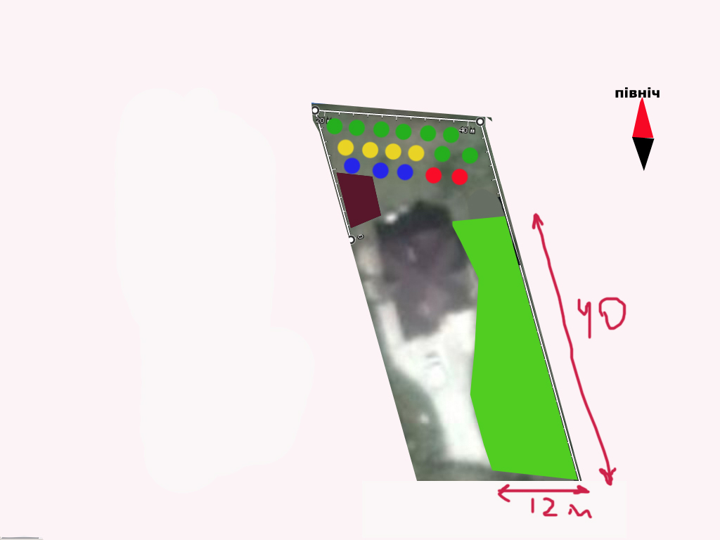

Привет всем!
Подскажите пожалуйста как организовать автополив внутри красной линии
имеет ли такая схема право на существование:
Дождеватель Hunter PSU 04
Форсунки Hunter 8A
Форсунки Hunter 10A
Форсунки Hunter 12A
Форсунки Hunter 15A
Форсунки Hunter 17A
Скважина – данных по скважине нет, глубина примерно 12м. Забор воды из скважины ПЭ 32.
Насос – «китайченок», но на корпусе написано 60л/мин(сомневаюсь я…)диапазон давлений 2-3атм
Насос - поверхностный или в скважине? То что написано на насосе 60л/мн не имеет значение, так как при таком количестве воды он может давать давление 0,1 Атм. По модели насоса найдите в нете график его работы. Если такой инфы нет, то измерьте опытным путем сколько у вас есть воды при давлении 2,5-2,8 Атм, только затем вы сможете объединять форсунки в зоны.
Насос поверхностный. График не нашел...Да и сам насос видимо просится на перевод в другое место - на полив огорода. Поэтому задача усложняется, к вышеперечисленному добавляется и поиск поверхностного насоса...думаю Педролло...
