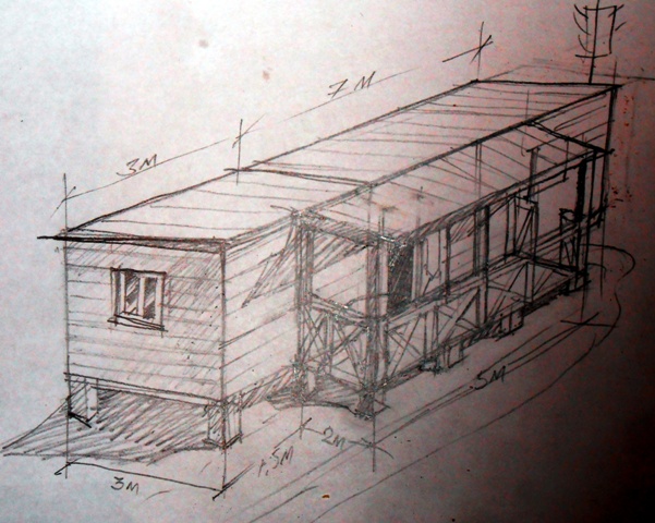

Вот как я вижу конечный результат расширения дачного домика, если кому то интересно
Сделайте лучше, если средства позволят, пристройку 3x5, и уже от нее ведите веранду.
Так будет хоть одна большая комната и домик уже не будет похож на вагон.
Ну, это будет какая то длинная и громоздкая кишка, а участок - всего 6 соток....Да и там уклон, фундамент будет повышаться и удорожаться, тогда ещё и пристройка должны быть повышенной.... Тогда если делать посередине, то фундамент и на неё будет невысокий и выход в ступеньку, а не как сейчас в пять (на стартфото)...но думаю над этим

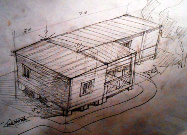

Вы наверное меня не поняли. Я говорил о пристройке 3x3, сделайте ее 3х5, три метра вдоль домика и пять поперек. Таким образом ваш дом с верандой будет уже 5 в ширину, а не 3. И веранда будет хорошо стыковаться.

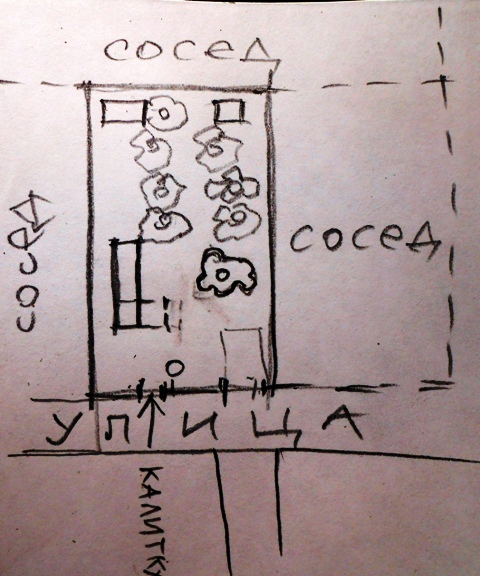

Вы имеете ввиду такой вариант?:sorry:
Тут одно но - калитка (и улица) будет как бы с тылу, как то непривычно выйдет....Да и соединения разных направлений скатов крыш (?) как преодолеть? Он хоть небольшой, но есть в основном вагончике...
Но мысль интересная....
Змінено користувачем У_дачник
закончить мысль
А то участок у меня длинный, улица и калитка получится как бы сзади домика...ну и треть участка - садик (как на рисунке). Так не получится ли "к лесу передом - к дороге задом!":D
Со скатами нет чего мудрить, просто делайте двускатную крышу.
Один скат у вас уже есть, веранда второй скат, а пристройка 3x5 с двускатной крышей. В итоге ваш вагончик примет очертания небольшого дачного домика.
А тоесть, вы имеете ввиду, чтобы двускатной сделать пристройку "впоперёк"? 3м в одну сторону, 2 м - в другую?:confused:...Смелаое решение, походу

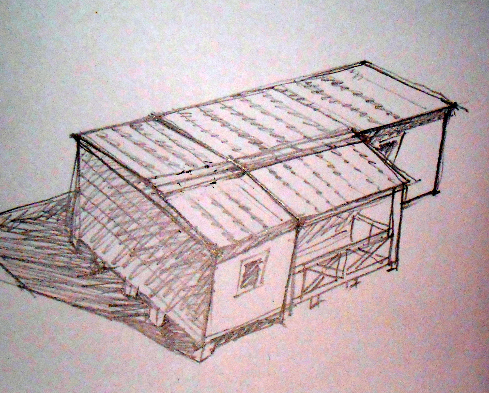

Проще только односкатная.
Змінено користувачем SergeyNikolaevich
Двускатная тоже неплохо смотрится в таком варианте
