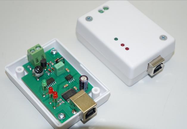

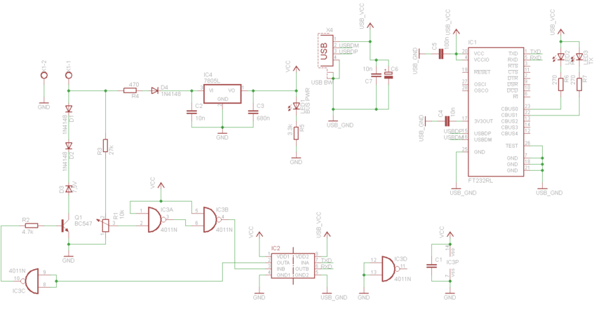

alexob Опубликовано 9 марта, 2016 Автор Поделиться Опубликовано 9 марта, 2016 Для начала необходимо было подключится компьютером к шине eBus. Я выбрал адаптер USB-eBus по немецкой схеме с опторазвязкой, т.к. подключаться планировал просто "врезаясь" в существующую шину между котлом и CalorMatic-ом. По изготовлению самого адаптера мне помог форумчанин Денис (Denz), за что ему огромное спасибо. Платы заказывались в Китае, тут собирались и приводились в человеческий вид. Вот так получилось: Адаптер заработал сразу, без каких-либо настроек и т.п. Пр подключении его к USB порту ноутбука, драйвера устанавливаются автоматически (Windows 10), в общем все как по маслу 9 Ссылка на комментарий Поделиться на другие сайты Больше кнопок...

InSAn Опубликовано 26 апреля, 2016 Поделиться Опубликовано 26 апреля, 2016 (изменено) Как и ожидал снифер показал череду байтов "АА". Это байты синхронизации.У меня - Ochsner. Подключился к eBus. Но AAh не шлет, вместо(?) них - 00h. [spoiler=череда байтов] F8 38 00 00 00 00 00 00 F8 00 00 00 00 00 08 00 00 00 18 00 00 00 00 00 00 00 00 00 00 08 08 00 08 00 38 00 00 00 00 F8 38 00 00 00 00 18 00 00 00 00 F8 00 00 00 00 00 00 00 00 00 00 Затем написал программку, которая фильтрует входящие данные и вычленяет из них отдельные пакеты. Начало/конец пакета как определяете? UPD: Разобрался - по AAh, которых у меня нет почему-то Изменено 29 апреля, 2016 пользователем InSAn Ссылка на комментарий Поделиться на другие сайты Больше кнопок...

InSAn Опубликовано 4 мая, 2016 Поделиться Опубликовано 4 мая, 2016 дайте только параметры порта. baud 2400, 8 bit, 1 stop-bit, parity - none Проблема в том, что нет четкой границы переключения оптрона - она плавает. В промежуточных состояниях оптрон переключается как ему захочется, теряя быстрые переходы между нулем и единицей (10101010). Поэтому вместо 0хАА я получал 0х00 Более подробно описал у себя в теме - www.stroimdom.com.ua/forum/showthread.php?p=3913679 Сейчас собираю другую схему. Уже опробовал на макетке - все гуд. Ссылка на комментарий Поделиться на другие сайты Больше кнопок...
alexob Опубликовано 4 мая, 2016 Автор Поделиться Опубликовано 4 мая, 2016 baud 2400, 8 bit, 1 stop-bit, parity - none Проблема в том, что нет четкой границы переключения оптрона - она плавает. В промежуточных состояниях оптрон переключается как ему захочется, теряя быстрые переходы между нулем и единицей (10101010). Поэтому вместо 0хАА я получал 0х00 Более подробно описал у себя в теме - www.stroimdom.com.ua/forum/showthread.php?p=3913679 Сейчас собираю другую схему. Уже опробовал на макетке - все гуд. пропустил темку, спасибо. Да, видимо проблема у вас со схемой. Если вам поможет, могу дать на пару дней свой адаптер для пробы, ну чтобы удостовериться в реальном eBus. Ссылка на комментарий Поделиться на другие сайты Больше кнопок...
InSAn Опубликовано 4 мая, 2016 Поделиться Опубликовано 4 мая, 2016 пропустил темку, спасибо. Да, видимо проблема у вас со схемой. Если вам поможет, могу дать на пару дней свой адаптер для пробы, ну чтобы удостовериться в реальном eBus. Спасибо, уже не нужно - я другой адаптер начал собирать. Байты синхронизации уже получил Ссылка на комментарий Поделиться на другие сайты Больше кнопок...
