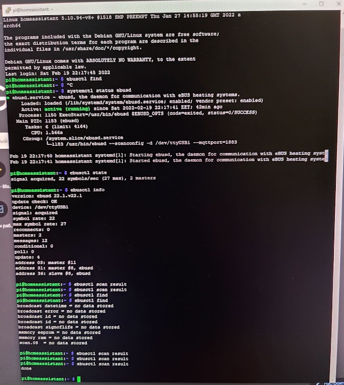

Evgen Skoryk Опубликовано 22 февраля Поделиться Опубликовано 22 февраля Добрый день. Есть котел Vaillant atmoTec PRO VUW INT 240/3-3 R2 (куплен 2016г. или ранее). Приобрел ebus adapter v3. Подключил через USB к raspberry pi 4 с HomeAssiatant, службу ebusd установил, на клемах ebus напряжение 21.1В. Не получается считать данные с котла, точнее данные то какие-то есть, но не такие как в примерах. На скрине то что получаю в ответ. Возможно мой котел не поддерживается штатно. Может посоветуете "куда копать" (сам бы попробовал адаптировать службу к своему котлу) ? Или может проблема еще в чем-то? Что скажете? Ссылка на комментарий Поделиться на другие сайты Больше кнопок...

kentrp Опубликовано Понедельник в 20:21 Поделиться Опубликовано Понедельник в 20:21 В 22.02.2022 в 10:37, Evgen Skoryk сказал: Добрый день. Есть котел Vaillant atmoTec PRO VUW INT 240/3-3 R2 (куплен 2016г. или ранее). Приобрел ebus adapter v3. Подключил через USB к raspberry pi 4 с HomeAssiatant, службу ebusd установил, на клемах ebus напряжение 21.1В. Не получается считать данные с котла, точнее данные то какие-то есть, но не такие как в примерах. На скрине то что получаю в ответ. Возможно мой котел не поддерживается штатно. Может посоветуете "куда копать" (сам бы попробовал адаптировать службу к своему котлу) ? Или может проблема еще в чем-то? Что скажете? Якщо Home assistant встановлений через Docker встанови ebusd через Docker також, в іншому випалку потрібно збільшити або зменшити число latency=60 (в мене завелося при 60) в конфігураційному файлі addon ebusd Настройки addon in Homeassistant scanconfig: true loglevel_all: notice device: /dev/serial/by-id/usb-FTDI_FT232R_USB_UART_A600S2SM-if00-port0 mqtthost: 192.168.1.2 mqttport: 1883 mqttuser: •••••••••••••••• mqttpass: •••••••••••••••• accesslevel: '*' latency: 60 mqttretain: false mqttlog: true http: true configpath: /config/ebusd-configuration/ebusd-2.1.x/en #це якщо хочеш міняти налаштування Ссылка на комментарий Поделиться на другие сайты Больше кнопок...
