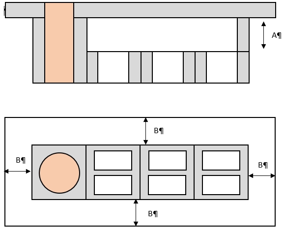

Возник тут у меня вопрос можно ли располагать ветиляционные трубы в дымоходе не последовательно (как обычно располагают), а параллельно?
У меня в трубе дымохода будет 6 труб вентияции и сам дымоход. Думаю делать как на картинке, т.к. вижу в такой компановке только плюсы.
Есть ли минусы? Может будет проблема задувания из одного в другой?
ЗЫ. В качестве вентиляционных хочу использовать АЦ трубы. Дымоход для газового котла (одноконтурный с открытой топкой скорее всего) тоже загильзую но пока не решил чем - шахты в кирпич вроде должно хватить для разных вариантов.

АЦ трубой. Вывести выше выхода вентканалов.
Ежли будет зонтик, дымоход должен пройти зонт насквозь.
Спс. Зонтик будет - без него никак - в вентиляцию тогда будут осадки попадать.
А насчет расположения вентканалов ничего плохого сказать не можете? будет нормально работать такая конструкция дымохода (или шахты ее правильно назвать - даже не знаю :) )?
Во многих многоэтажках оголовки вентканалов выполнены также в два ряда в бОльшем кол-ве, причем без зонтика. Все работает и ниче никуда не течет. :)
Высота установки зонта над шахтой 0,7 умножить на короткую сторону шахты.
Только сперва подумайте, как будете АЦ трубу по конденсату собирать. А потом уже ставьте.
Ну у меня высота шахты +5000 от нулевого уровня пола. С учетом того что есть 4х метровые АЦ трубы, то они у меня будут одним куском (начинаются то не от пола а под потолком). Нужно будет только продумать как соединять горизонтальные пластиковые куски с АЦ.
Ежли все сделать по уму, в ней не будет конденсата. :) Точнее ближе к устью он возможен, но течь вниз не станет, соотв. собирать и отводить нечего. :beer:

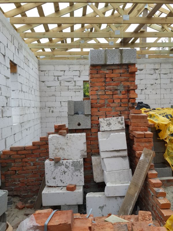

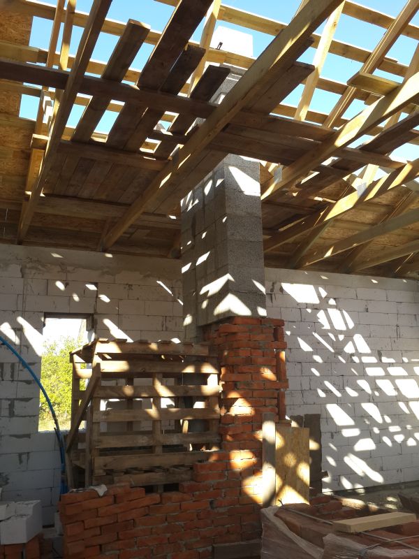

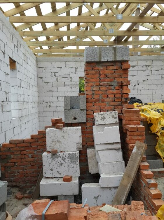

Как итог сделал из керамзитобетонных блоков (дымоход керамика).
Сверху хочу положить бетонную плиту и возник вопрос по расстоянию от вентиляции до ее низа и свесам.
На сейчас размер получился 38х116. Еще будет по 5 см утепления ЭППС, т.е. финишный размер грубо 50х130.
Размер А думал сделать в районе 25см,а В сантиметров 10. Нормально ли это?
А=0,7*короткую сторону шахты
В=0,4*..................................
